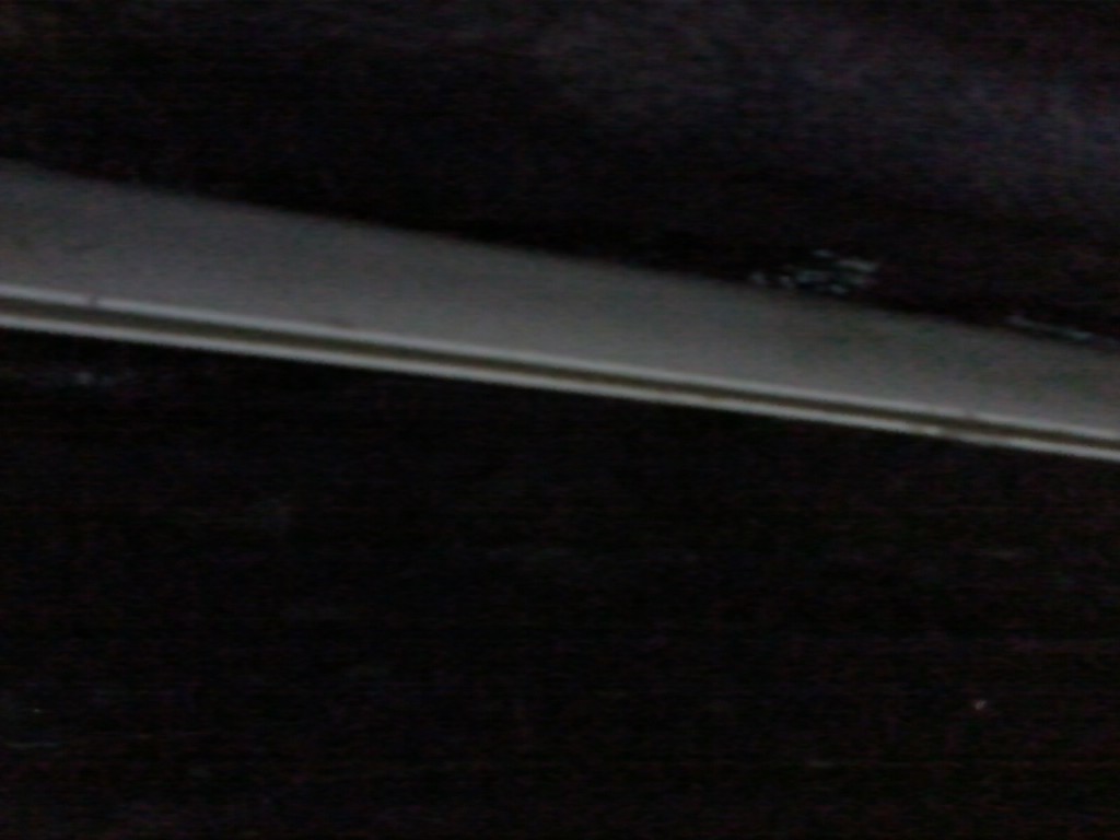

j'avais le problème, de fixation inexistante sous le passage de roue, pour mettre, la jupe de protection .
j'ai réglé ,le problème, avec un profilé plastique ;que j'ai trouvé a mr bricolage .
je l'ai collé ,au silicone ,sans perçage tout simplement .
pour mettre la jupe on la glisse comme dans le rail et pour la sortir juste a la tirer car ce profilé agit comme une pince
voici des : Photo :
profilé fixé sous le passage de roue
et voilà plus de risque pour la poussiere

Merci pour cette info ;-)
