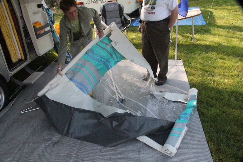

Montage du Safari-Room sur Omnistor 5002 3m50

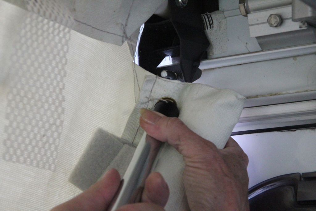

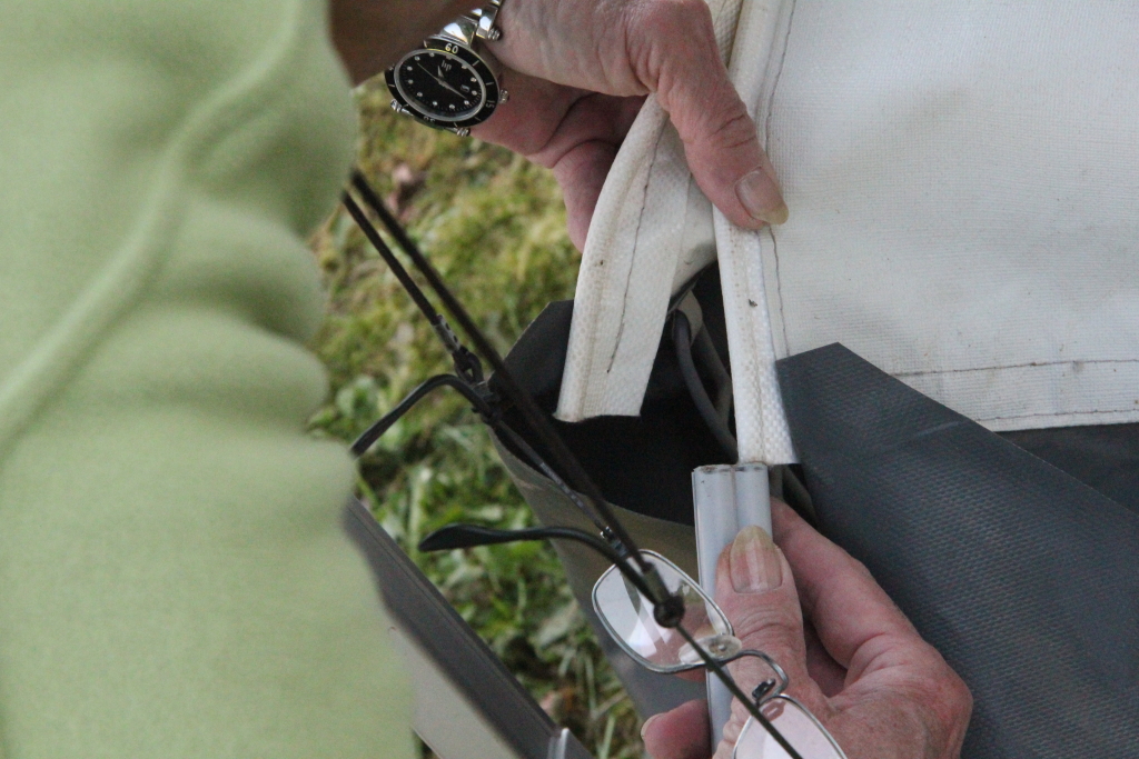

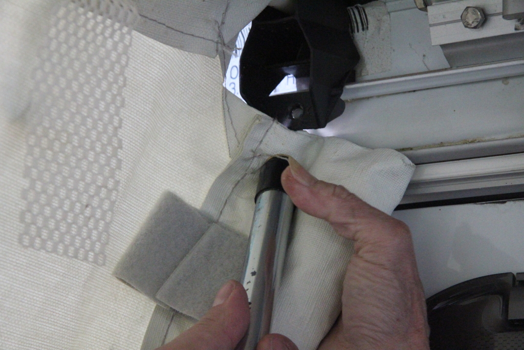

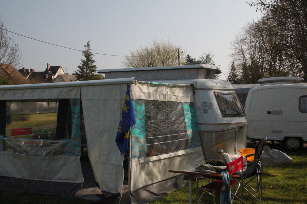

Montage par Cléopatre du Safari-Room en 20min chrono. Moi je dis :super: :super: :super:

Re: Montage du Safari-Room sur Omnistor 5002 3m50
Je cherche un Omnistor de 3m d'occase + Safari-room, si vous avez un tuyau pour moi ce serait sympa :super:

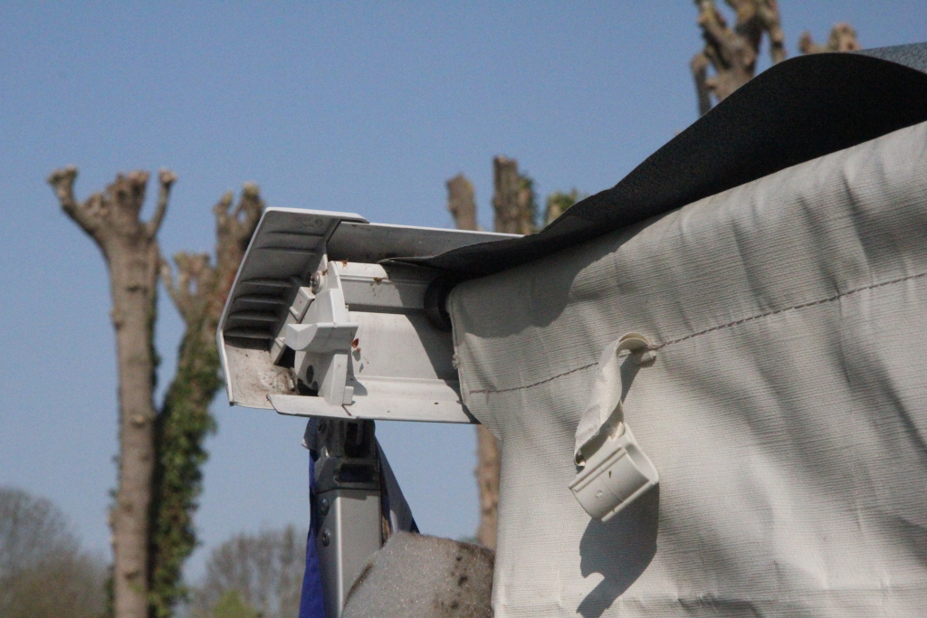

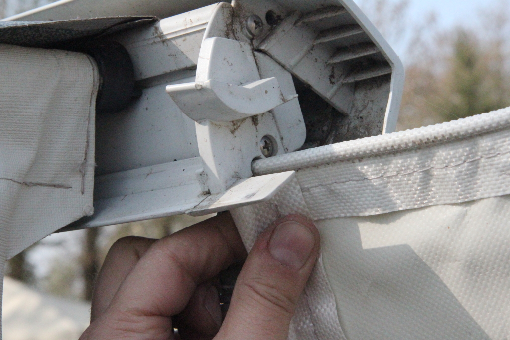

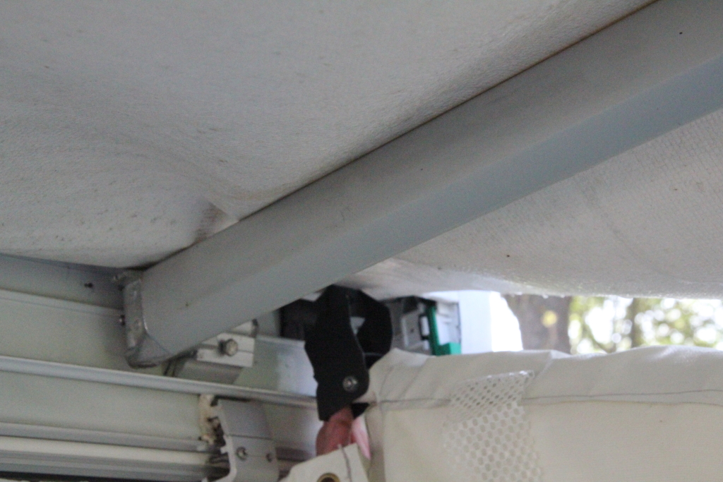

J'ai trouvé un safari room de 3,00 m , comme neuf, mais c'est un médium 2,25 m de profondeur alors que mon Omnistor 2000 ne fait que 2,15 m. :pascontent2: et une cote de hauteur de 2,00 m alors que 2.25 m
Déjà 10 cm trop long. peut t-on coupé le tendeur barre A ? :-/

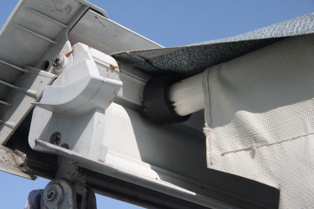

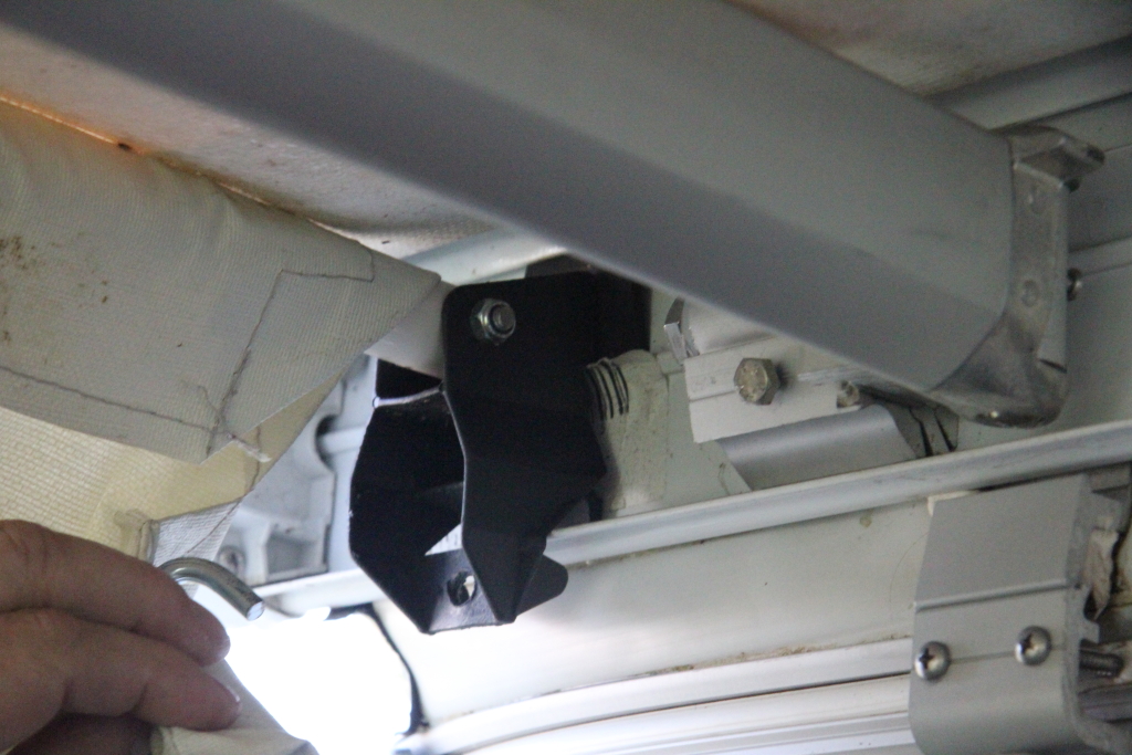

Puis le système d'attache de la barre de charge sur le support du store n'est pas un crochet mais la piéce en plastique noire du montage en photo. mais j'ai les plaques de montages N d'installées. :pascontent: Que faire ? 8/

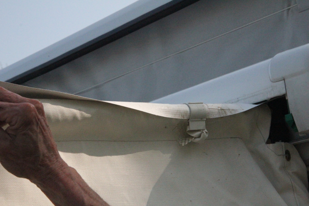

Bonsoir Alain.
Ton Pb, sera la la profondeur tu as 2.15 ( en soi ce n'est pas le PB tu déroules jusqu'en fin de course), mais c'est au niveau des joues (cotés), que tu risques d'avoir des soucis ? (2.25). Quand à la hauteur c'est fichu il faudra "bidouiller" n'oublies pas que là ou ça se corse c'est au niveau des fermetures éclairs (trop longues!!!).
J'ai bien un Safari résidence, qui en principe ne monte pas sur les F-Y, mais j'ai simplement scié les bras support joues cotés cara, Les bavettes sont au ras du sol, je ne voulais pas du système à clips comme Cléo (jonction bord du toit / joue) capito ?
Ça t'avance pas hein ??
Réfléchis bien avant d'acheter.... CDLT, BINBIN.

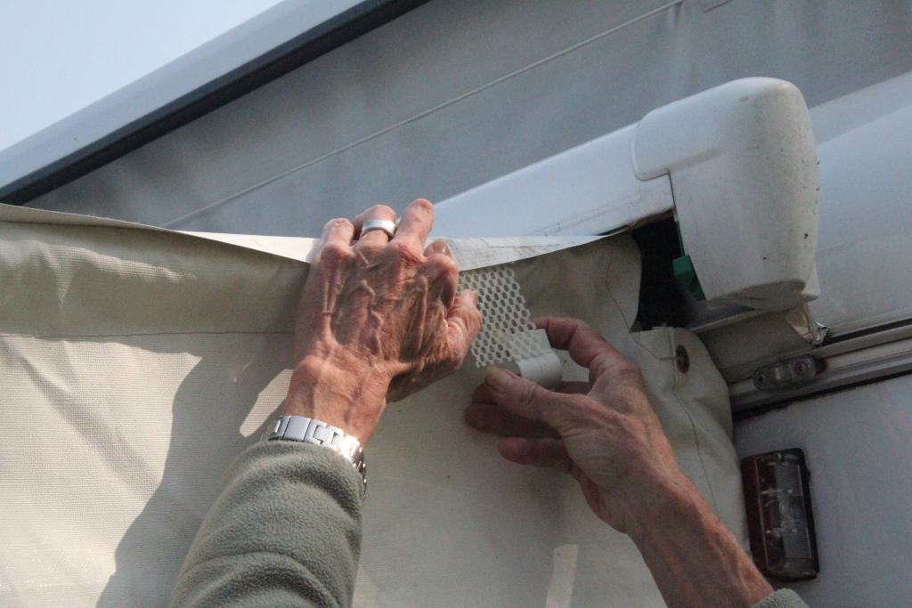

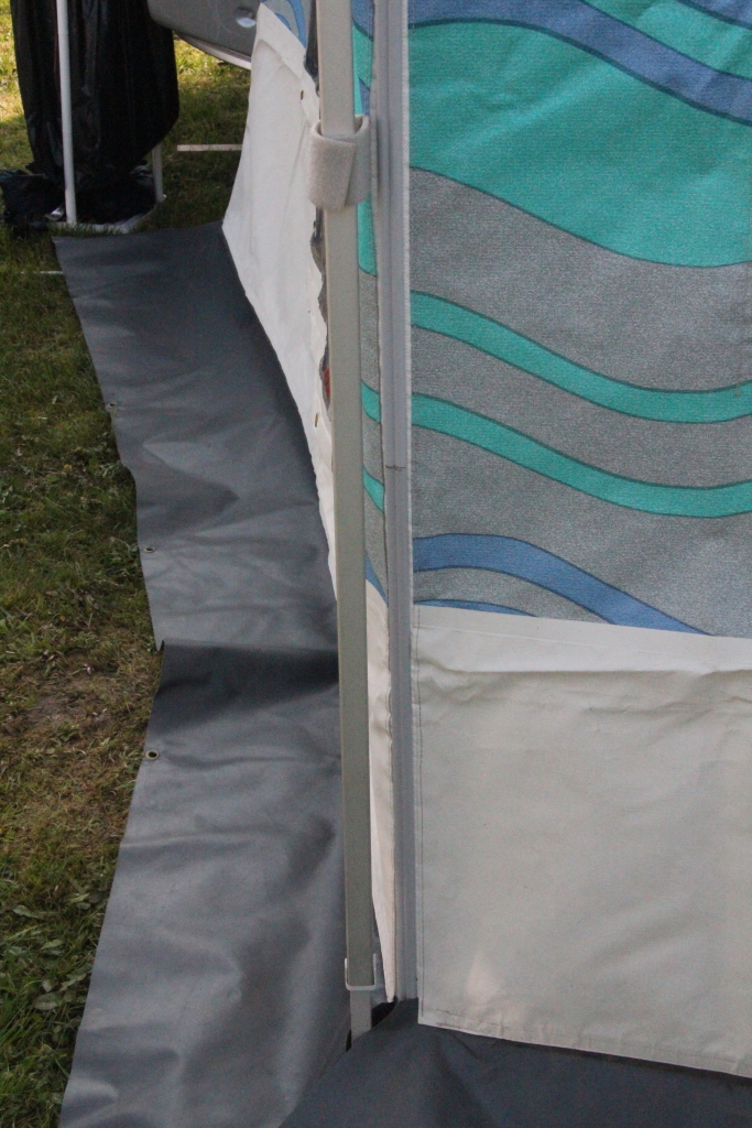

Malgré les ajustements et les armatures "décathon", :triste1: je suis très mécontent du Safari-Room que je le déconseille fortement. :nono:
C'est du grand n'importe quoi comme montage :rougefaché: et je ne vous parle pas en cas de pluie. L'eau passe de partout. :pleur4:
Même le long de l'Omnistor posé pourtant à Angoulins par un pro. (vais aller le voir qd même)
Vraiment très déçu. :triste2:

Bonjour Alain, le long du store il faut coller la bavette faisant la jonction omnistore/rail avec du sika 221 et virer au préalable la bande adhésive de mer...e. Tu dois aussi bien siliconer le pourtour des pattes.
Bonne soirée, BINBIN.
