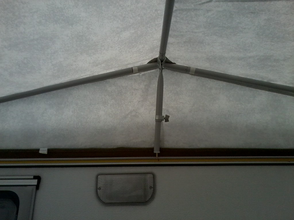

j'ai monté mon auvent nickel
juste un bémol le petit mat central au niveau du dard j'ai du remettre une pièce sur le rail pour recevoir le mat

- mat central
- Photo0252.jpg (116.58 Kio) Vu 18463 fois
- là jai mis une piece percée pour recevoir le mat et c est nikel sa rigidifie le tout

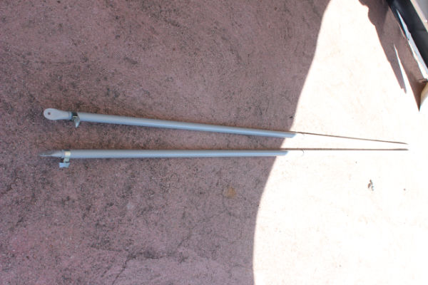

- voici les fameux poteaux en suplement

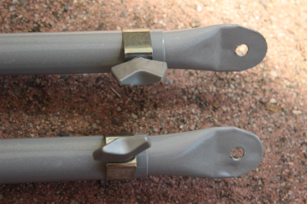

- les extremitées

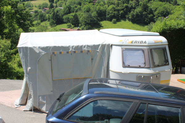

- une vue d ensemble juste poser sans etre fixé

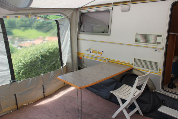

- interieur

ces deux barres servent pour éviter les poches d'eau
selon la longueur, tu peux les mettre aussi entre la faitière et les muraillières.
Normalement le piquet central côté caravane a une forme en palette pour prendre appui dans le rail ou il y a le joint jaune.
Tu peux y remédier en ajoutant un pontet dans lequel la pointe se mettra très bien.

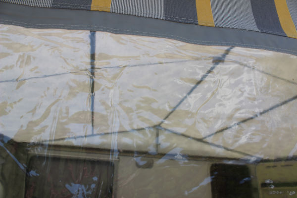

mais il deja deux traverses je te montre une photo
- faut il mettre toues les barres

A mon avis ces barres servent à tendre la casquette,une à gauche et une à droite et elles passent dans des poches à l'intérieur de la casquette.
