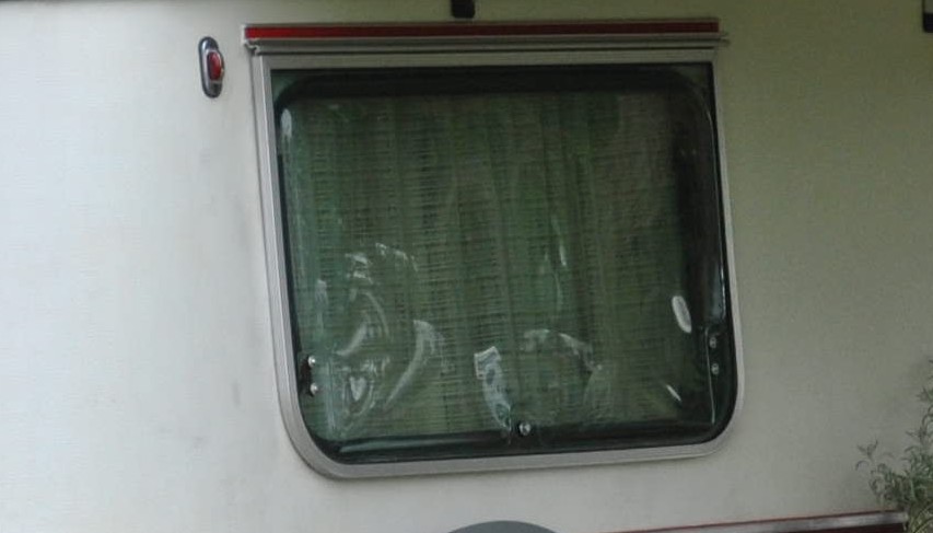

J'ai changé ma baie vitrée fixe pour une ouvrante sur ma Triton de 1978. (coté porte).
Je vends donc cette baie fixe.
La couleur de teinte est verte ,si quelqu'un était intéressé avant que je la mette sur le bon coin qu'il me joigne en MP.

Heureux de vous revoir sur le forum ; je souhaite, comme Jean-Louis, remplacer une baie latérale fixe par une baie ouvrante à l'arrière de ma Troll.
Jean-Louis :
1) as-tu fais le montage toi-même ou as-tu eu recours à un pro ?
2) coût de l'opération ?
Jean-Louis :

Je l'ai fait moi même....J'avais trouver la vitre d'occasion sur le B.n c..n.
Acheter 1 mètre de rail pour tenir la fenêtre. Mettre en place (bien regarder a tomber sur le carré en ferraille).
il faut enlever la clé au milieu du joint ,découper la partie inférieure tout autour (au cutter) et la vitre sort toute seule.
Aprés recoller un nouveau joint pour vitre ouvrante tout le tour ,fixer les compas en prenant modèle sur les vitres existantes.
Et fixer la fermeture de vitre au milieu le tout avec des vis auto perceuse.
Enfin pour moi ,c'est trés facile. Le résultat en photos....
Cout environ 150 roros vu que tout est d'occasion. A part le joint(assez couteux).
