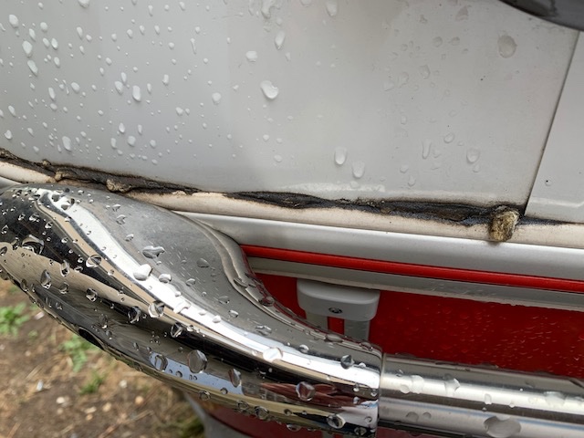

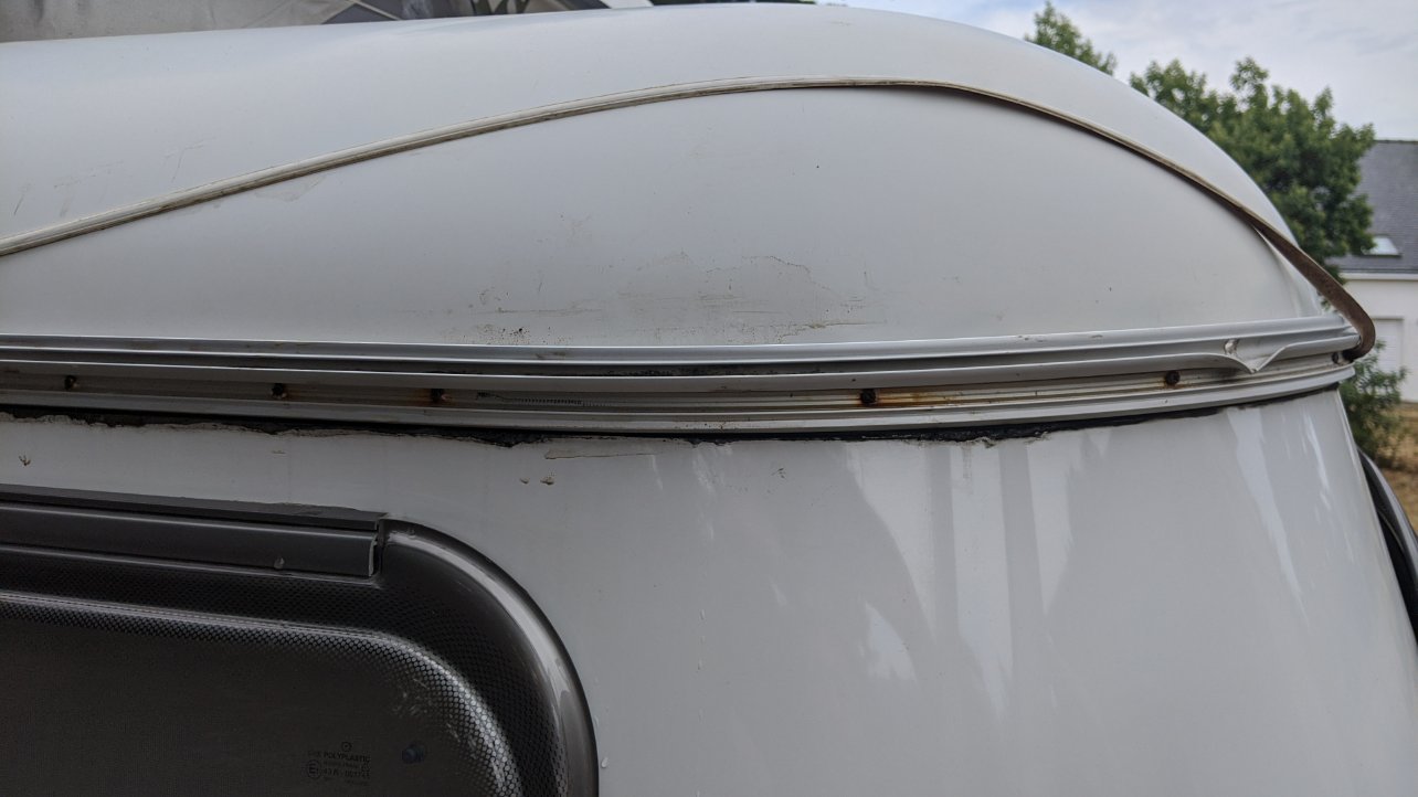

Voila depuis que j'ai fais l'Afrique avec ma triton ,les joints en pâte grise au niveau du toit et de la ceinture de la caisse ne font que couler .J'ai beau enlever les coulures mais sa revient que faire c'est la ma question.
Merci a vous tous
Merci a vous tous

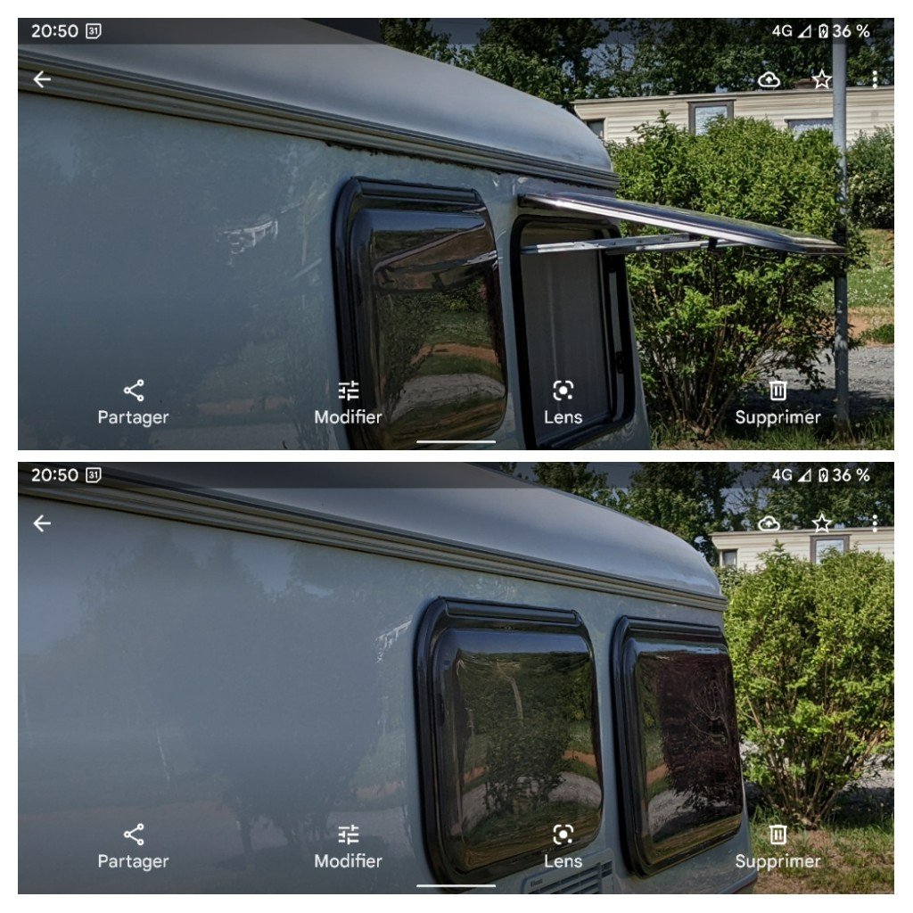

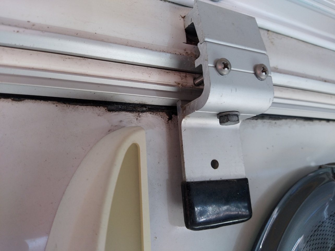

Nous déplorons également des coulures tout le long du rail haut en alu.
J'ai nettoyé une partie mais cela recommence. Cela recommence également à l'endroit où j'ai refait le joint d'étanchéité (angle arrière gauche).
Je ne sais pas si quelqu'un a d'autres infos à ce sujet. Je posterai si j'en sais davantage.
Greg

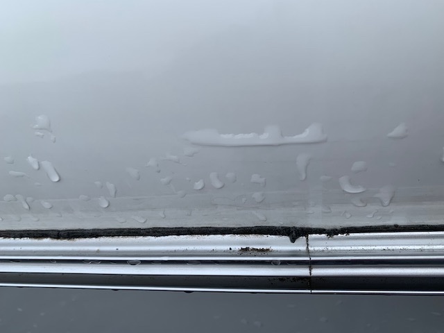

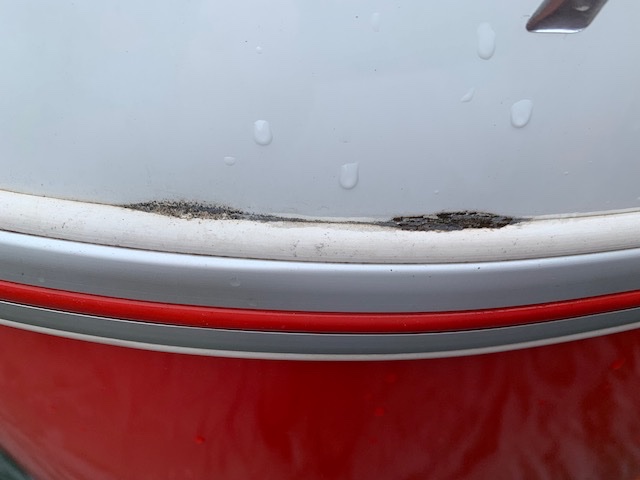

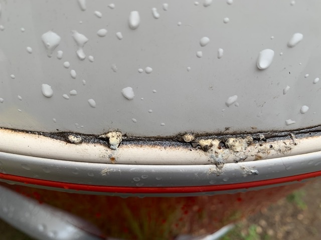

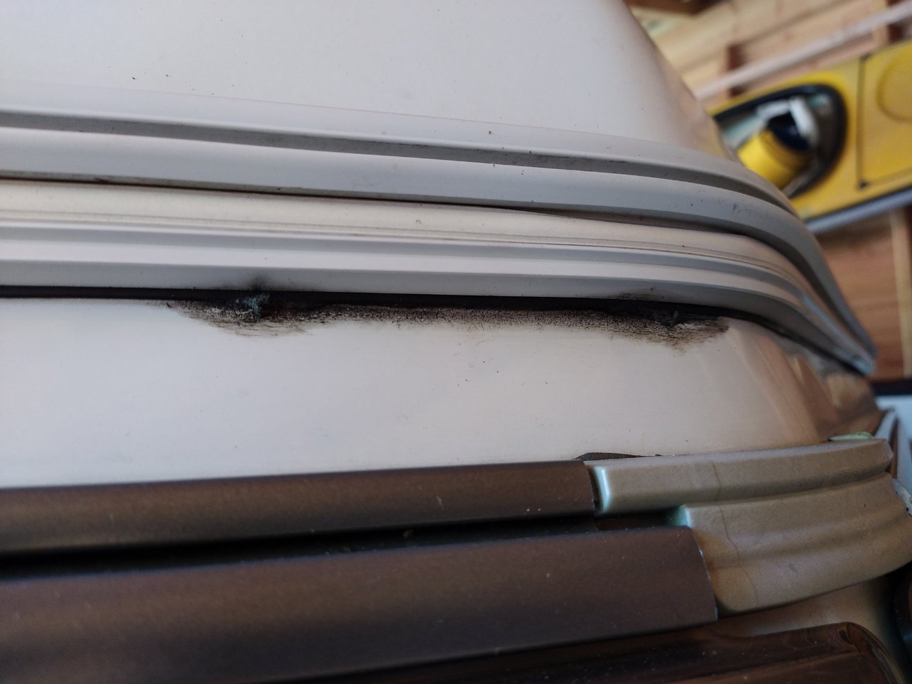

Sur notre Triton de 05/2007 le joint a aussi commencé à couler l'été 2020. Auparavant rien. Les coulures restent pour le moment "raisonnables" et l'évolution est plutôt lente.
D'après la lecture de ce fil de discussion ce souci concerne peu de modèles, ou alors peu se manifestent.
Pour notre problème, qui reste à traiter, ça ne me donne pas plus de pistes pour trouver un angle d'intervention sachant que je ne sais déjà pas comment c'est assemblé. Je vais farfouiller sur le net et voir ce qu'on peut trouver.
En PJ quelques photos.
Bonne journée.
Stéphane.
Bonne journée.
Stéphane.

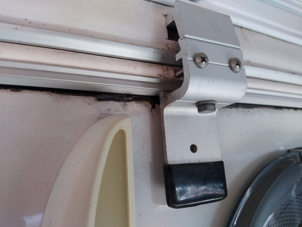

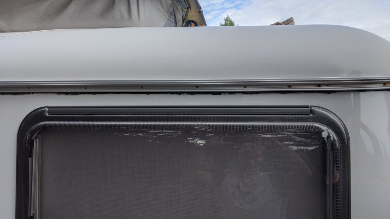

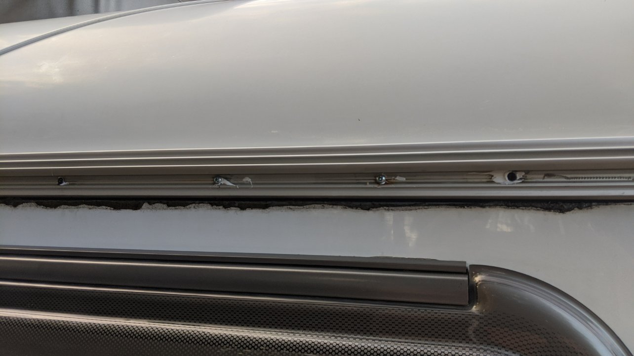

Nous avons donc exactement le même problème. Sauf que cela s'est mis à couler il y a longtemps, le phénomène étant déjà apparent lorsque nous avions acheté la caravane, certaines coulures étant sèches et dures (ce qui est plus simple à retirer).
A l'aide d'une raclette en bois, de mouchoirs en papier jetables et de pétrole désaromatisé j'ai retiré la partie qui déborde.
Cela coule à nouveau mais moins. J'ai renouvelé l'opération. J'imagine que cela va s'arrêter à un moment, lorsqu'il n'y aura plus de surplus.
Il y a 2 rails qui se superposent. J'ai changé le joint du rail supérieur (qui ne coule pas) sur une partie de la caravane mais pas celui qui coule (rail inférieur). J'envisagerai de tout démonter si le phénomène ne s'arrête pas mais la caravane n'est pas stockée à la maison, ce qui complique la tâche.
Greg
Greg

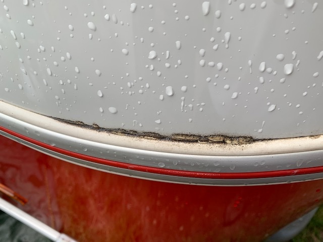

Finalement intervention à minima mi juillet, à savoir : 1 chiffon + white spirit pour un nettoyage simple.
Pas de nouvelles coulures constatées depuis.
Je verrais par la suite comment ça évolue mais un coup de chiffon ça me va bien

Re: Joint d'etancheité qui coule
Bonjour ,
Il n'y a pas de solution sinon effectuer une nettoyage des joints suintants avec un chiffon doux et de l'essence F.
Mon modèle ERIBA 2020 "bave" sur toutes les coutures .
Bonjour ,
Quelques photos .
Quelques photos .
- Messages : 20720
A l'usine, au montage ils ont été généreux avec le Dekaseal !!
Te reste à gratter le surplus avec une spatule bois ou plastique.
