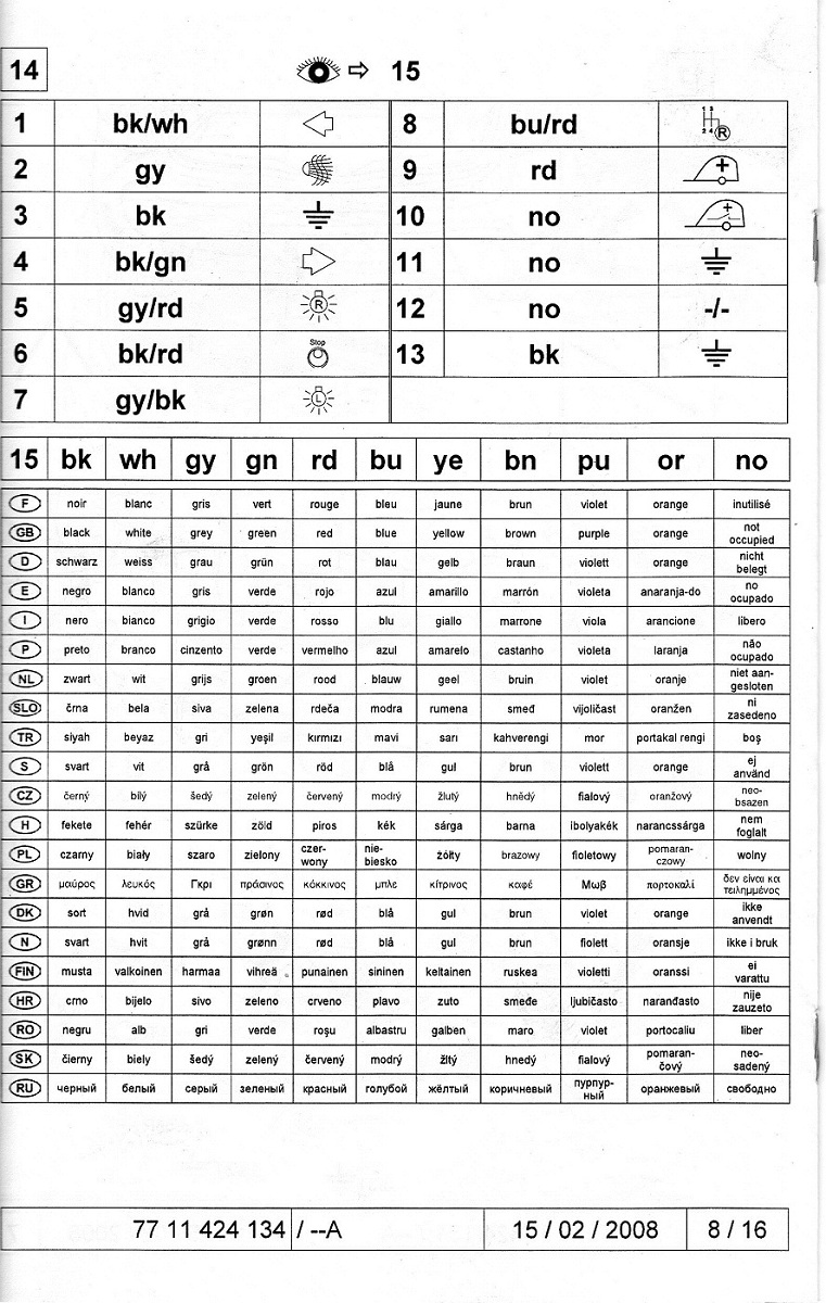

Une question précise, j'ai fait monter un attelage + prise 13 broches sur ma dacia sandero (Renault ne fait pas la 7+6 que j'aurai préférée).
La broche 10 (+ contact) n'est pas cablée, est-ce normal ??, quand on regarde la notice ci-dessous, la 10 est inutilisée !!
Le frigo ne pourra donc fonctionner qu'avec la 9 (+ permanent), dois-je faire cabler la broche 10 ??
merci d'avance

Au vu du plan d'origine Sandéro il me semble "logique"que le mécano n'ai pas ajouté un fil pour la broche 10 puisqu'il n'est pas prévu
Ce schéma ne respecte pas la norme de câblage 13 plots:
- la broche 10 doit être branchée sur un +12V après contact en fil de 4mm2 de section comme le préconise la doc : eriba :
- il manque également la masse sur la broche 11 ( masse spécifique au contact 10 )
A moins de modification de câblage sur la caravane, le frigo ne fonctionnera pas sur la broche 9 car il n'y est pas branché

Mon garagiste est sympa, si je lui fournis la prise 6+7 broches + le câble 4mm2 , il me remplace la 13 broches par la nouvelle prise et tire le câble après contact jusqu'à la broche 10 et tout ça gratuitement.
Il ne me reste plus qu'à chercher la prise 7+6, le câble et un fusible je crois.
Merci encore pour votre aide précieuse

A ne pas oublier, la masse sur la broche 11 de la voiture :-D sinon :ghee:
