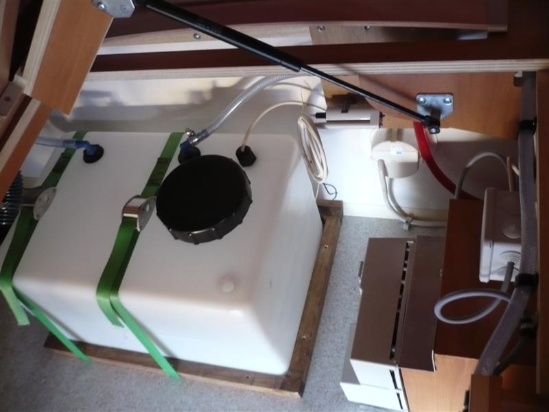

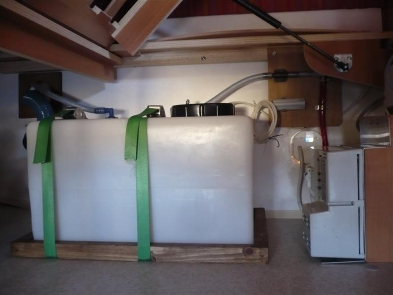

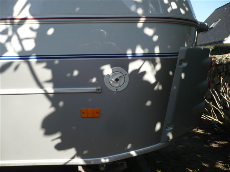

Voila l'installation que j'ai effectué sur ma TRITON .Installation d'un reservoir d'eau de 42 litres sous le lit fixe ,voici quelques photos
Bonne nuit

:super: c'est tout beau , tout propre :super:
Re: Installation reservoir d'eau propre
kiki44 a écrit :Bonsoir
Bonne nuit
Beau travail, il ne manque plus que le truma pour l'eau chaude

Pour le truma ce n'est pas mon prochain projet et je n'en vois pas l'utilité ,quand on se douche C'est soit à l'eau froide , ou en AFRIQUE avec le réservoir souple que l'on fait chauffer au soleil .
Ça sera l'installation de l'OMNISTORE .
