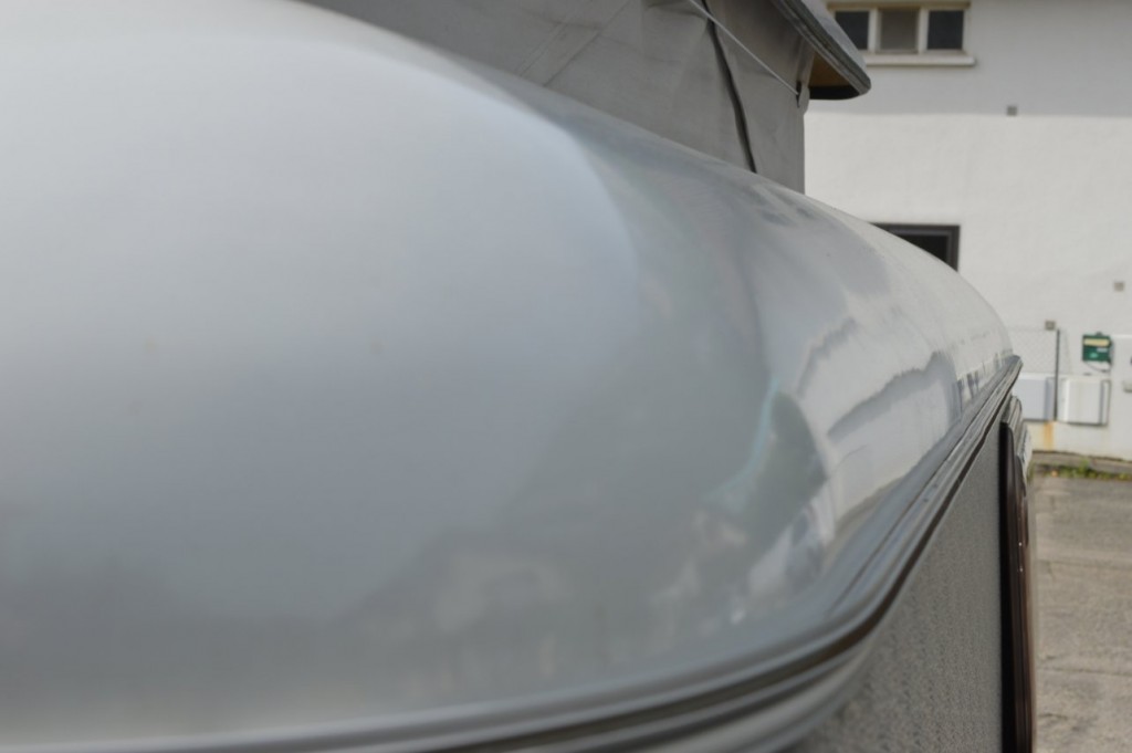

Re: Peinture toit à relustrer ...
+1 Pour la Pierre Blanche
C'est magique mais il faut un peu d'huile de coude
Résultat sur le toit de ma cagouille aprés stockage un peu long au garage!!
Bon courage
![Dan.San :]](./images/smilies/8.gif)
Bon courage
Cox ou Eriba même combat

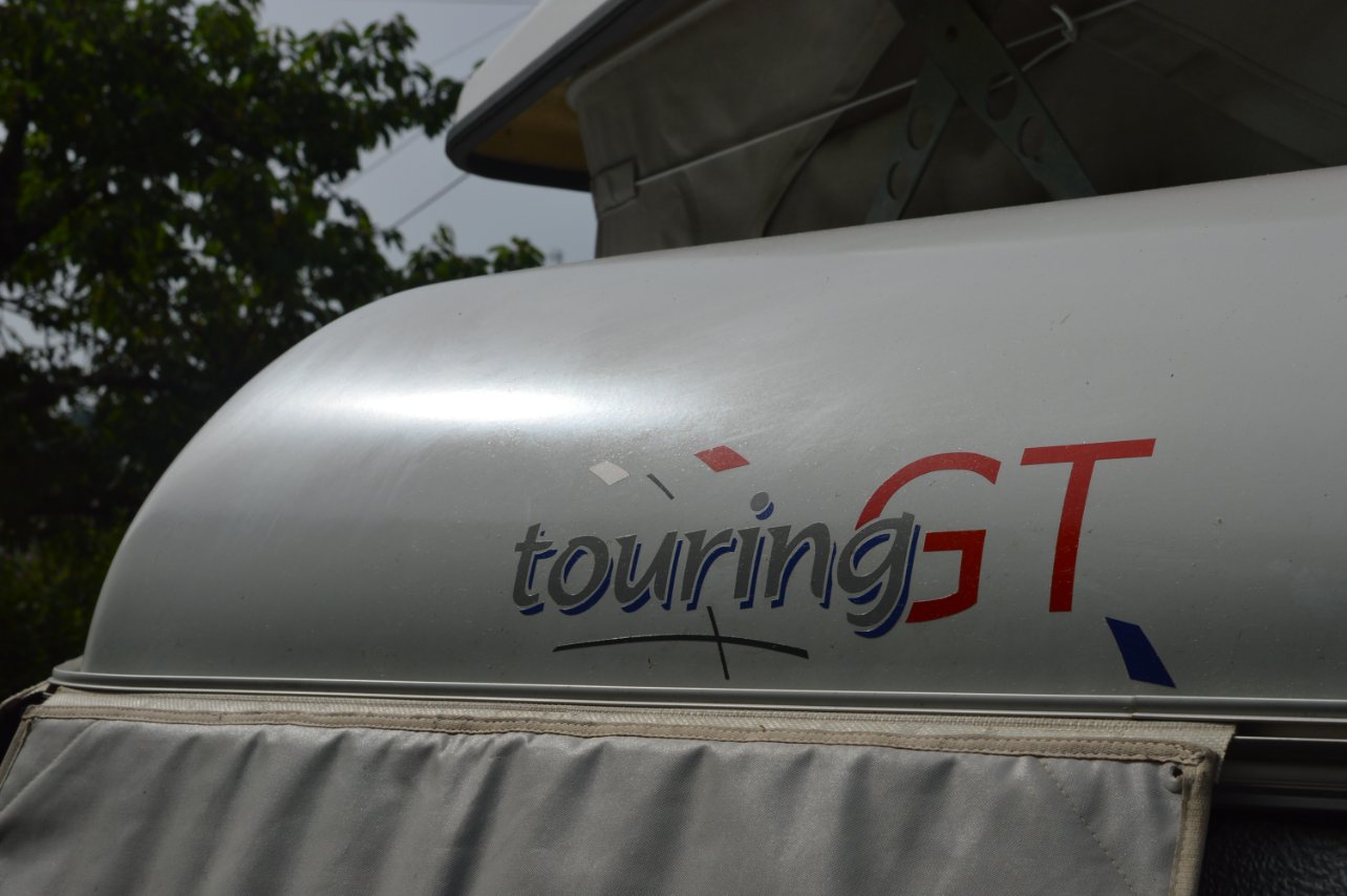

Voici 3 photos du toit ; j'enverrai la photo du bidon d'Owatrol lorsque je l'aurai récupéré chez mon voisin absent aujourd'hui ; j'ai vu qu'on le trouve à Leroy Merlin à 24,5 € le bidon d'un litre.
Bon après-midi.
Bernard
Bon après-midi.
Bernard

Merci, excellent résultat et pour les logos autocollants touring GT et ériba quelles précautions?
- Bernard-7338
- Messages : 157
- Enregistré le : dim. 28 oct. 2018 19:25
- Modèle de caravane : Triton 420 GT de 2004
- prénom : Bernard
- Localisation : Sassenage (Isère)
Ils n'ont pas bougé ; j'ai juste fait attention de ne pas mettre trop de produit à cet endroit là pour éviter qu'il risque de s'infiltrer sous les autocollants. Si j'en vois un se décoller dans les prochains jours/semaines je sonne l'alerte !
Bonne soirée.
Bernard
Bonne soirée.
Bernard
Petit retour un an pile après utilisation de l'Owatrol ; après un bon nettoyage de la poussière accumulée durant l'hivernage le toit brille toujours et les autocollants ne se sont pas décollés ; donc ce produit est une bonne option pour les toits devenus mats.
Bonne soirée.
Bernard
Bonne soirée.
Bernard
- Messages : 999
- prénom : CABOUILLE
- Localisation : SAVOIE
Merci pour ce retour, effectivement bluffant
