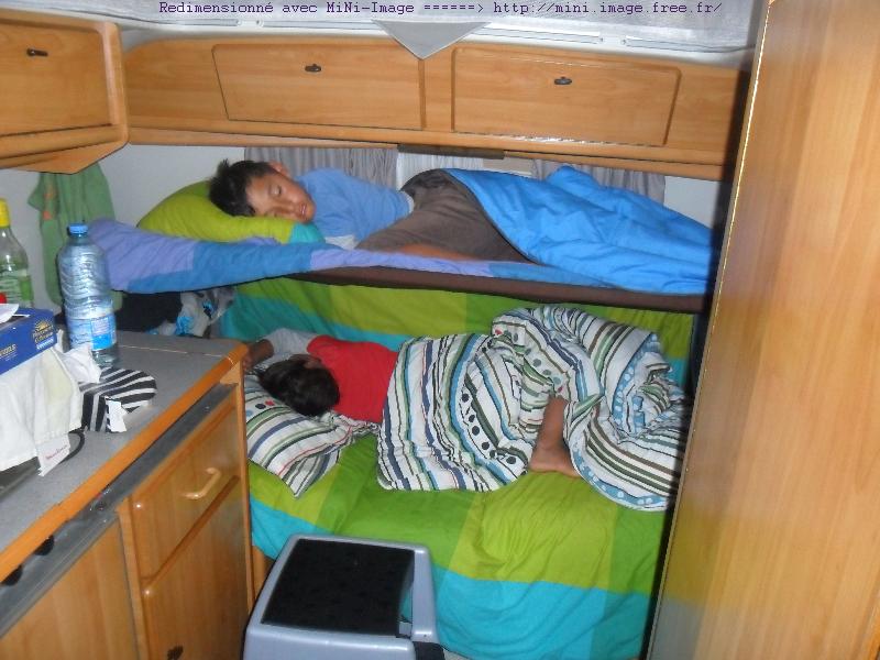

Pour 3 la familia convient très bien mais pour 4 je trouve vraiment qu'il n'y a pas assez de rangement sauf si séjour de courte durée. Dans la triton j'ai en plus une colonne d'étagères dans une armoire avec en dessous le chauffage truma gaz. Et un double placard de l'autre coté avec coin lavabo (qui a été retiré pour être remplacé par une grande étagère et un coin pour wc chimique).
A 4, je ne saurai pas m'en passer. Et les enfants grandissent vite...
La porte du placard s'ouvre avec un battant supplémentaire pour avoir un minimum d'intimité.

valdunord a écrit :Pour 3 la familia convient très bien mais pour 4 je trouve vraiment qu'il n'y a pas assez de rangement sauf si séjour de courte durée. Dans la triton j'ai en plus une colonne d'étagères dans une armoire avec en dessous le chauffage truma gaz. Et un double placard de l'autre coté avec coin lavabo (qui a été retiré pour être remplacé par une grande étagère et un coin pour wc chimique).
Et oui j'ai bien compris que c'était là que ce faisait une bonne partie de la différence entre les deux modèles.
Mais même si je suis novice il me semble que la familia a au moins 10 rangements en haut sur le tour de la caravane, une armoire (prise en partie par le Truma), les rangements de la cuisine et les coffres sous les kitchenettes.
J'oublie peut-être des choses (rangement extérieur genre pour le auvent ?)

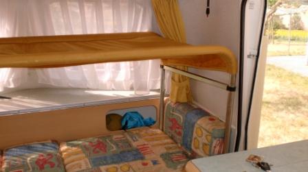

Vous faites le bon choix... Dommage pour la couchette supplémentaire, nous en avons vendu une le mois passé...
Il reste toujours la solution d'une couchette d'appoint (voir photo) qui à l'avantage de ne prendre aucune place une fois repliée ; je ne pense pas, toutefois, qu'elle soit idéale pour un enfant en bas âge, à moins d'y rajouter des filets anti-chutes de part et d'autres. Ce type de couchette se trouve régulièrement sur lebonC...

Voici quelques photos (prises par l'ancien propriétaire)
Elle me semble être en très bon état et le prix correct mais je n'ai pas encore l’œil des pros ;)
Messages : 11966
Re: Conseil achat Familia pour petite famille
Bonsoir Seb, ne te poses pas de question, elle est nickel, elle a été très bien entretenue....,je ne doute pas une seconde que tu vas la bichonner aussi :super: :super:
Bonne route, BINBIN.
Elle est très belle :coeur: :super:
