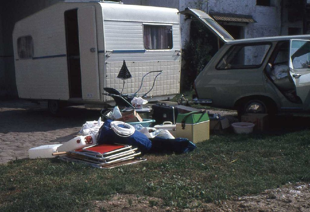

j'ai retrouvé une photo de ma caravane de 1972 où j'avais un tablier amovible de protection de la face avant.
Ce tablier était constitué de deux feuilles plastique entre lesquelles etait déployée une épaisseur de fibres de polyester. Le tout était assemblé par collage et coutures avec un bord gansé. Le tablier était fixé à la caravane par des tourniquets (coté caravane) et des oeillets (coté tablier).
J'avais acheté ce tablier en même temps que ma caravane Sterckeman, car à l'époque les petite routes que j'aime n'étaient pas aussi propres que maintenant : la boue, les bouses de vaches, les gravillons plus ou moins enduits de goudron... étaient monnaie courante et rendaient vite l'avant de la caravane très sale et martelé malgré les bavettes fixées aux roues arrières de la voiture.
Je n'ai jamais eu de fuites dues à la fixation par vis des tourniquets. La seule obligation en cas de pluie était à l'étape de déverrouiller les tourniquets du bas pour faire sécher l'arrière du tablier (mais je suis un maniaque :) )
Je pense qu'on peut réaliser un tablier de protection en feuille de caoutchouc toilée et le fixer de la même manière, mais comme je n'aimerai pas percer de trous dans la paroi, j'utiliserai plutot les poignées de manutention en fixation haute et les verins en position basse :)
Voilà mon expérience...

Géniale cette photo ! J' :coeur: et cela aurait le mérite d'être dans la rubrique " Du commencement à nos jours " où l'anthologie de nos expériences ;-)
Merci Alain :hello:

Merci Milloup91
Je suis comme toi je ne tiens pas à percer dans la carrosserie mais de le fixer aux poignées et sur les vérins je pense que c'est très bien. je vais étudier cela à moins que j'en trouve tout fait ,si non sur mesure au MAROC pas cher.
A PLUS
MERCI pour la photo :super:

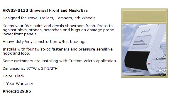

aux Usa , il est courant de protéger l'avant des véhicules avec ce qu'ils appellent des "Bras" en vinyl épais. Pour les caravanes, regarde à l'adresse çi-dessous :
http://www.anythingrv.com/staticpages/i ... d_Mask_Bra
Cet extrait de leur site suggère différents types de montage.
Mais ces protections semblent avoir complètement disparues dans nos pays européens :-(

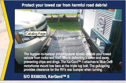

toujours en provenance des Usa :)
Ce n'est pas une bache de protection fixée sur l'avant de la caravane, mais un système de protection placé entre la caravane et le véhicule tracteur :
- un modèle rigide vertical ;
- deux modèles souples horizontaux...
Ces trois systèmes empêchent "théoriquement" les projections provenant des roues arrières du véhicule tracteur.

milloup
belle photo c'est une r12 break sur la photo me semble t il ,?
que de souvenir bel attelage :love:
j habitais a cambrai, et là ou je résidais ,c'était la route que les gens prenait pour le départ des vacances, et je les enviais
car mes parents ne pouvaient nous offrir des vacances et je regardais toutes les caravanes passées et leur faisais signes .
et on voyait ce genre d'attelage.
merci pour cette photo
Messages : 1019
Re: Bache de protection avant
Super la photo de Milloup91 nous fait de bons souvenirs avec R12 :super:
Pascal
