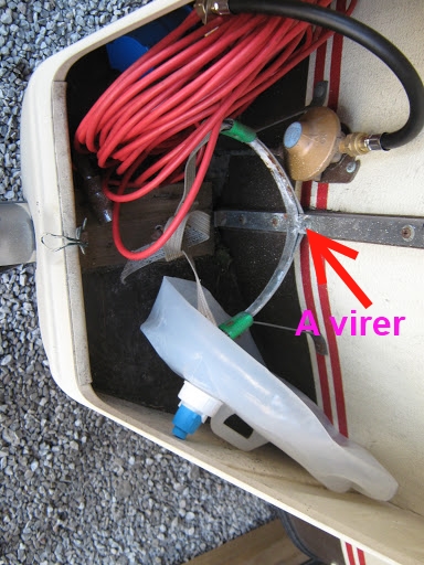

voilà mon installation
c 'est une caravane d'origine france
la profondeur du coffre est de 25 cm , insuffisant pour un e 13kgs ou un cube
Re: Eriba Puck ! enfin

Si si, il est marqué eriba, on le voit sur une des photos ci dessus
Ben alors une 13 kg doit entrer ou des petites...
On peut même en mettre deux en ôtant la poignée de celle du dessus

Le tien me semble plus profond landeriba
La meme bonbonne que toi ne passe pas malheureusement
déblaie le bazar qui encombre ton coffre et reposte nous une photo un peu plus lisible. J'ai l'impression que ton problème vient de l'arceau aux extrémités vertes dont le rayon de courbure me parait correspondre aux bouteilles 10 kg allemandes. démonte le et je suis à peu près certain que tu pourras mettre une bouteille de 13 kg
J'ai failli lui dire et je viens de regarder dans la mienne, il y a seulement en bas du coffre un centrage pour la bouteille et une sangle fixée sur la paroi.

Je vais regarder le we prochain mais je pense pas gagner assez car je n ai dejà que 24cm
La caravane est bien française
trollmanndu59
Messages : 188
prénom : Laurent
C'est bien bizarre ce coffre 8| , le diamètre d'une bouteille de 13 kg est bien supérieur à 24cm non ?!
Il aurait pas été modifié ce coffre par hazard ?
C'est la première fois que j'en vois un comme cela !
Mets nous une vue de face avec la porte fermée et ouvert ainsi qu'une vue de profil qu'on voit mieux cela.

Je viens d'aller mesurer sur ma Familia où les bouteilles de 5.5 kg font 310 de Ø.
Normal qu'elles rentrent !!!
Je viens d'appeler l'Atelier du Véhicule de Loisirs (deux anciens de l'usine : eriba : de Cernay) ; ils m'ont confirmé que c'était le même coffre à gaz qui était monté sur les caravanes françaises, belges, allemandes.... seule différence les coffres pour l'Allemagne avaient un plancher permettant l'installation de 2 bouteilles de 10 Kg , idem pour la Belgique.
Il n'y a donc aucune raison pour que tu ne puisses pas installer une bouteille 13 kg.
Tu peux les appeler au 09.61.38.21.08 pour de plus amples explications.
Mais commence déjà par virer l'armature circulaire qui est dans ton coffre.

apres recherche j ai ce systeme
sur la photo 43
http://www.myamibeach.fr/Myamibeach%20Eriba%20Puck.htm
Je recherche donc la bouteille de gaz et le systeme au dessus
j ai dejà le detendeur sur la caravane
C'est une bouteille Camping gaz, il en existe de différentes tailles, elles sont compatibles avec des Lumogaz, barbecues, bleuets, chauffage,.... on les trouve dans toutes les grandes surfaces.
Mais attention, c'est du Butane et ça craint le gel :ghee:
