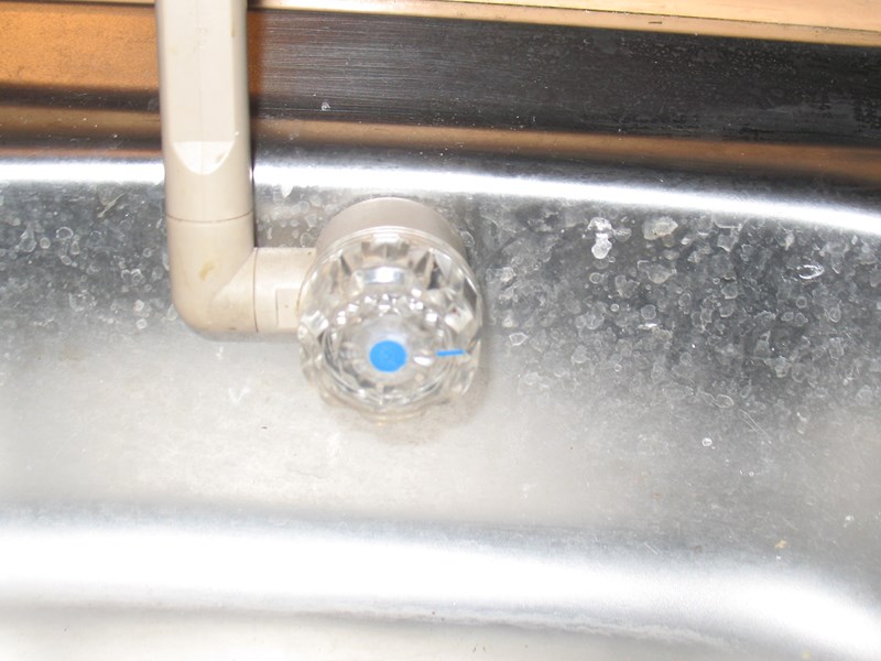

Tu n'aurais pas une photo du dit robico, car celui d'Alainstitt doit être plus ancien.

Re: Problème pompe à eau
le robico en photo
c est un robico classique chez eriba
IMG_0837 (Copier).JPG (52.29 Kio) Vu 8036 fois
IMG_0839 (Copier).JPG (92.46 Kio) Vu 8036 fois
Boulhaya t'as tout dit: écrou en plastique de l'autre côté de la paroir de l'évier... Quand il est desserré le robinet vient un peu à toi mais est retenu encore par le tube d'eau (à débrancher à la base du robinet) et par le fil électrique qui commande la pompe: tu n'as plus qu'à trouver où sont les cosses, débrancher et là le robinet sera libre de venir. Attention ne tire pas comme un fou avant d'avoir tout débranché: l'écrou plastique enserre le tube d'eau et les fils donc si tu tires trop tu risques de péter l'écrou!
Post du 14 avril de Alainstitt
http://forumeribatouring.com/viewtopic.php?f=15&t=6305
C'est le même robico, et il ne semble pas nécessaire de sortir le robico de sur l'évier, la tête venant par devant.
A toi de jouer......
