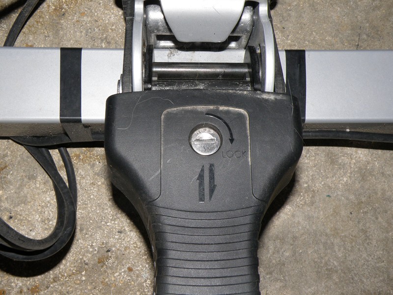

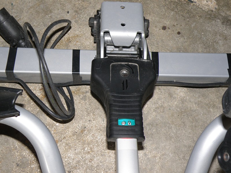

J'ai besoin de vous ! ! !
J'ai perdu les clés du porte vélo!
Je fais comment pour démonter le barillet?
Est ce que je peux le remplacer. La marque: c'est un "Thule"
Merci.
Très cordialement.
Merci.
Très cordialement.
- Vue du dessus
- P7010058.JPG (154.15 Kio) Vu 10901 fois
- Plus pres
- P7010059.JPG (151.95 Kio) Vu 10901 fois
- Vu de derriere
- P7010057.JPG (133.22 Kio) Vu 10901 fois
- P7010060.JPG (143.04 Kio) Vu 10901 fois

Re: J'ai besoin de Vous
J'essaierai un coup de perceuse dans le barillet, mais après pour en remonter un neuf ce n'est peut-être pas évident.
Reste la solution de demander de l'aide dans une cité vers chez toi
c'est tout simple dans le fond il y a une rondelle coupé ;on la voit sur ta photo
tu prends un fin tournevis plat et tu fais levier avec et la rondelle va se retirer ;il y a sur ta rondelle des endroits prévus pur le passage de ton tournevis.
bon courage et tu trouves ce genre de cylindre dans toute quincaillerie
Salut Alain
Peut être la solution si tu es patient en cliquant ci-dessous :
http://www.autokoo.fr/cles-de-rechange- ... thule.html
ça vaut la peine de patienter ,le cylindre vaut le prix de la clef
Et en plus j'ai deux cylindres pour une clé.
1 pour le levier de la boule et 1 pour la poignée du vélo.
pour info,
CDM ne prend pas de commande pour les particuliers, il faut passer par un centre auto ( feux vert) Le coût de la clé 4.90€ ça vaut pas le coup de s'en priver.
