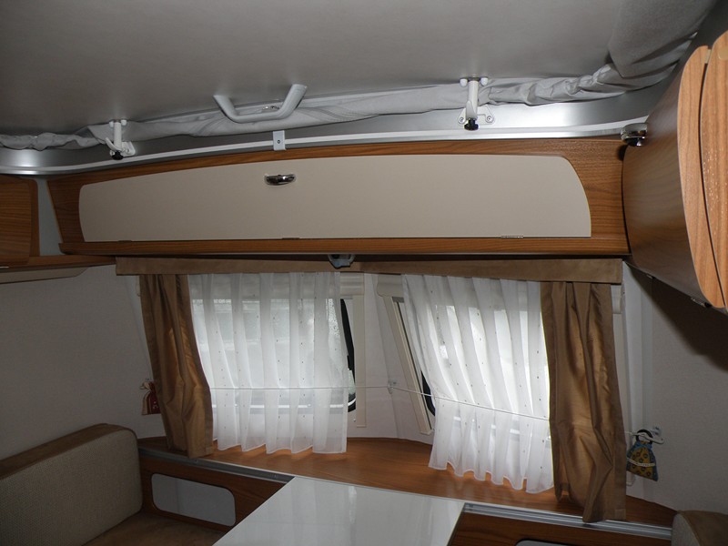

- Eribalin
- Messages : 6103
Re: Demontage du toit
Sur les nouveaux modèles , les attaches du toit sont modifiées mais uniquement sur l'avant.
Très cordialement.
Très cordialement.
- Montage du crochet
- toit.JPG (93.38 Kio) Vu 7871 fois
