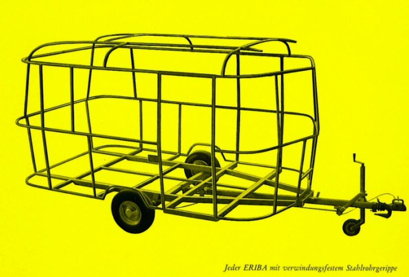

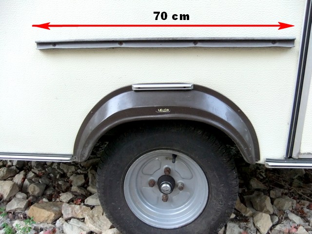

Je vais installer ce week-end un rail de support de table d'extérieur sur ma Puck 1979 (roues de 10 pouces) à gauche de la porte. Je dispose d'un rail alu + un autre en plastique marron de récup (d'une Triton) mais ils me paraissent un peu longs. Il me semble avoir lu qu'il fallait monter juste le PVC à cause des risques d'arrachement. Mais si le rail alu est "chanfreiné" aux angles, ça me paraît envisageable, non ?
Pour le perçage, j'aimerais être sûr de tomber pile-poil dans la structure en tubes d'acier ou dans les renforts de la caravane. Dois-je me fier peu ou prou à un simple aimant afin de les localiser "à l'aveugle" ou existe-t-il des cotes précises afin de ne pas percer au hasard ?
Par ailleurs, je compte injecter du joint silicone de sdb dans les alésages avant de visser.

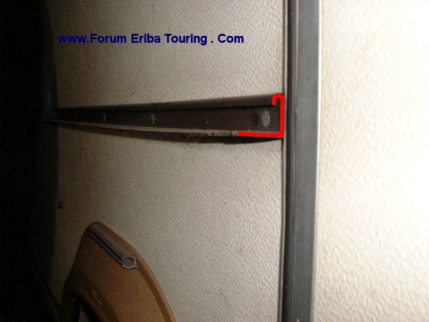

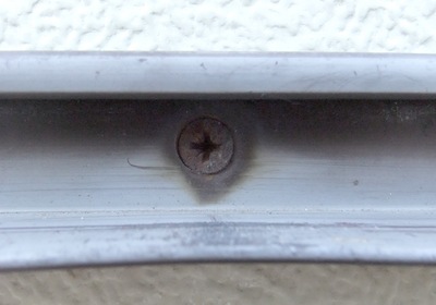

Templier citron a écrit : Je dispose d'un rail alu + un autre en plastique marron de récupération (d'une Triton) mais ils me paraissent un peu longs. Il me semble avoir lu qu'il fallait monter juste le PVC à cause des risques d'arrachement. Mais si le rail alu est "chanfreiné" aux angles, ça me parait envisageable, non ?
Regarde la troisième photo, ce qui importe, c'est le profil.
Effectivement sur ma Puck le rail est en PVC, ce qui fait moins mal si l'on se cogne dedans :aille2: ( il faut aussi penser aux enfants plus proches de cette hauteur ), mais sur les anciens modèles, il était en Alu.
Maintenant, autre suggestion, vu que c'est la table qui est le plus souvent déplacée pour montage et démontage, elle se retrouve soumise aux chocs.
Donc, il me semble plus important que ce soit cette dernière qui reçoive le rail Alu :]

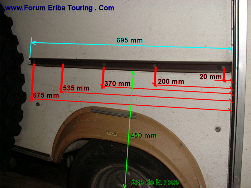

Templier citron a écrit : Pour le perçage, j'aimerais être sûr de tomber pile-poil dans la structure en tubes d'acier ou dans les renforts de la caravane. Dois-je me fier peu ou prou à un simple aimant afin de les localiser "à l'aveugle" ou existe-t-il des cotes précises afin de ne pas percer au hasard ?
Les cotes sont donc sur la deuxième photo, mais il est bon de vérifier au préalable avec un aimant, la présence de la traverse horizontale.( Voir photo ci-jointe )

Si c'est pas du BSA extra-piste ça ! Et rapide en plus... :lol: Merci grand chef :super:
Donc, moralité, garder la longueur de 695 pour le rail et tracer une horizontale pour perçage à 450 depuis le moyeu de la roue...

Bon, je suis allé balader un cul de haut-parleur à la fraîche hier soir sous la baie (c'est poétique, non ? :fleur2: ) et, à part le point 20 m/m et 675 m/m, l'aimant n'a pas "réagi" entre les deux sur un quelconque tube d'acier. :nono:
J'en conclus qu'il faille visser aux deux extrémités et "poper" entre les deux.
Par ailleurs, mon profilé PVC fait 90 cm de long, je me demande si je le recoupe à 695 ou si je le garde de cette longueur ?

Templier citron a écrit :Re...
Hello Hervé !
Et as tu essayé à l'intérieur de la caravane ? :P
D'origine ce sont des vis cruciforme, au niveau de la fixation. ;-)
Prends la largeur de ta table et tu en déduiras une longueur pour ton rail. :idea:
Sinon, autre repère : La cote entre le dessous du rail el le bas de caisse de part et d'autre de la roue est de 36 Cm

Christophe a écrit :Sinon, autre repère : La cote entre le dessous du rail el le bas de caisse de part et d'autre de la roue est de 36 Cm
Ok, many thanks. Je vais prendre cette valeur comme réf. Merci encore. :amen:

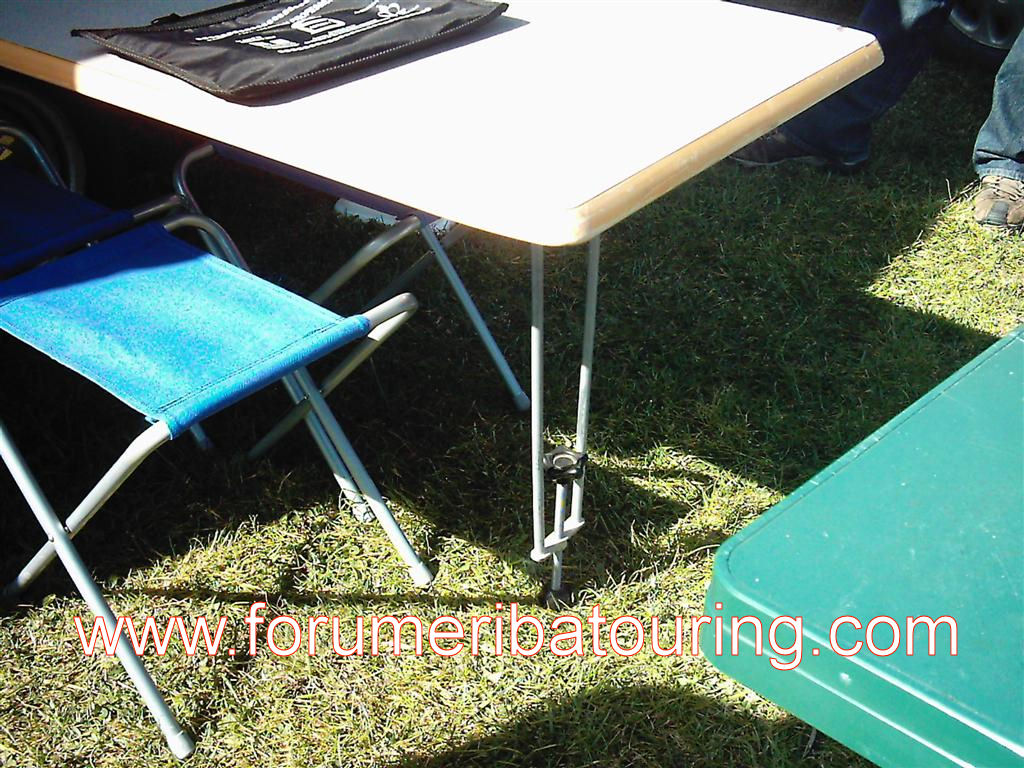

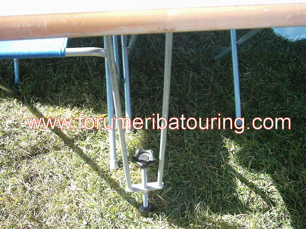

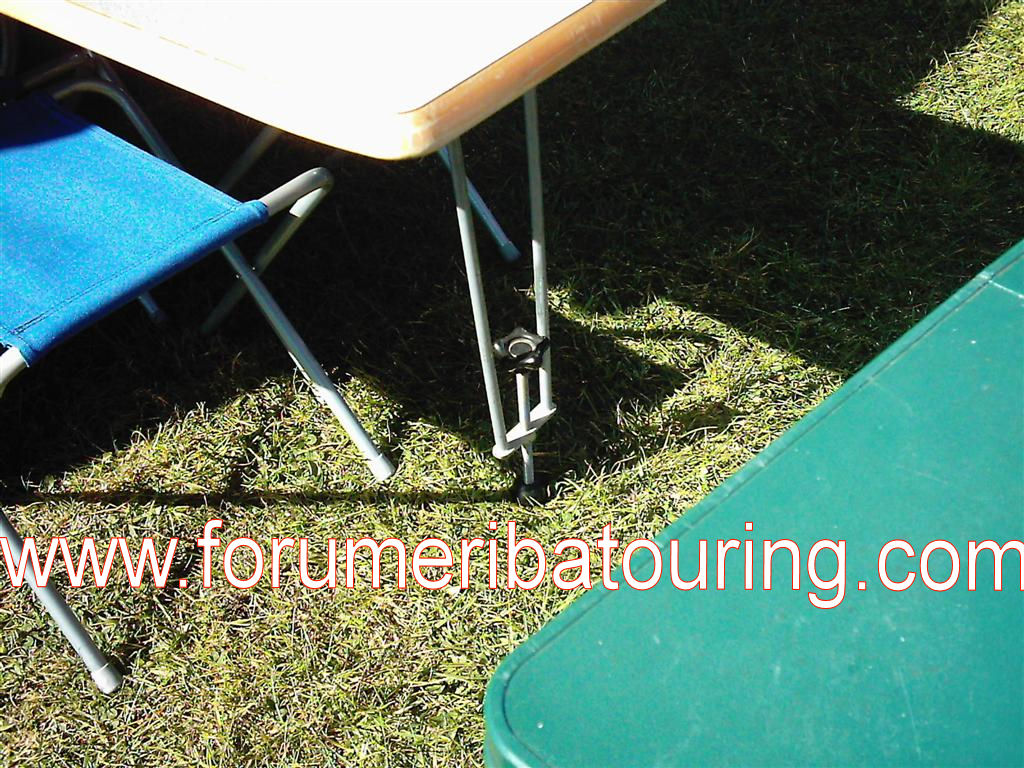

On a osé me dire qu'avec ce genre de table, il y a la possibilité qu'elle ne soit jamais de niveau:
- suivant la bonne ou mauvaise hauteur du rail
- suivant la nature du terrain ( caravane en aval ou en amont )
Pour ma part, je joue soit de la pelle américaine pour enterrer le pied de la table ou je le place sur une ou des cales de bois, afin d'avoir une relative mise à niveau.
Lors du " VILLAGE BAIE DE SOMME " notre ami Chag a fait ces photos pour que nous voyons le montage fait sur le pied de table de Marionette. :super: :super: :super:
En effet, c'est un bricolage faisable aisément pour qui manie la brasure et dispose de quelques heures devant soi.
Place aux photos, il n'y a pas meilleur discours :

justjojy a écrit :rien a voir, bonjour a tous ;) ... Christophe, sur ta photo on peut voir un peu ton auvent, il a l'air pas mal du tout, on peut en voir plus et quel modele es ce ? merci beaucoup
Ce n'est pas le mien ;-)
Mais c'est un modèle SOPLAIR avec annexe ou cuisine iu chambre ou les deux de part et d'autre.
Tape SOPLAIR dans la fonction : " Rechercher " en haut à droite de la page
