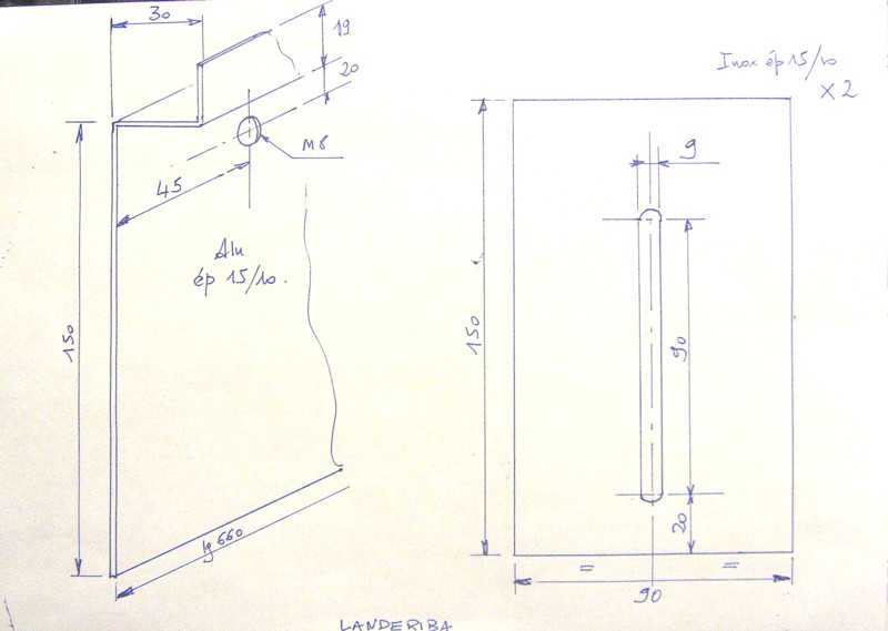

Ne pouvant utiliser la table extérieure, quand la caravane est en dévers, je vous propose quelques photos d'une adaptation pour la remettre horizontale et utiliser les chaises habituelles
Fabrication de 2 pattes en alu avec profil identique au rail de la table pour s'accrocher au rail existant sur la caravane.
Fabrication de pattes réglables en inox et fixation de la nouvelle réglette en provenance de chez "Narbonne Ah! ces soirs"
Table en place sur son nouveau support
Table en pente, le niveau coince la bulle
Table de niveau en baissant la coulisse coté caravane
Amélioration avec une seule équerre plus rigide que les deux à chaque extrémité
La peinture bleu métal (j'avais ça sous la main) est pour repérer l'oubli d'ôter le dispositif, c'est arrivé une fois... même pas perdu !!!!
Un pied réglable en hauteur complète avantageusement ce dispositif.....
Le croquis pour réaliser à la presse plieuse l'équerre:

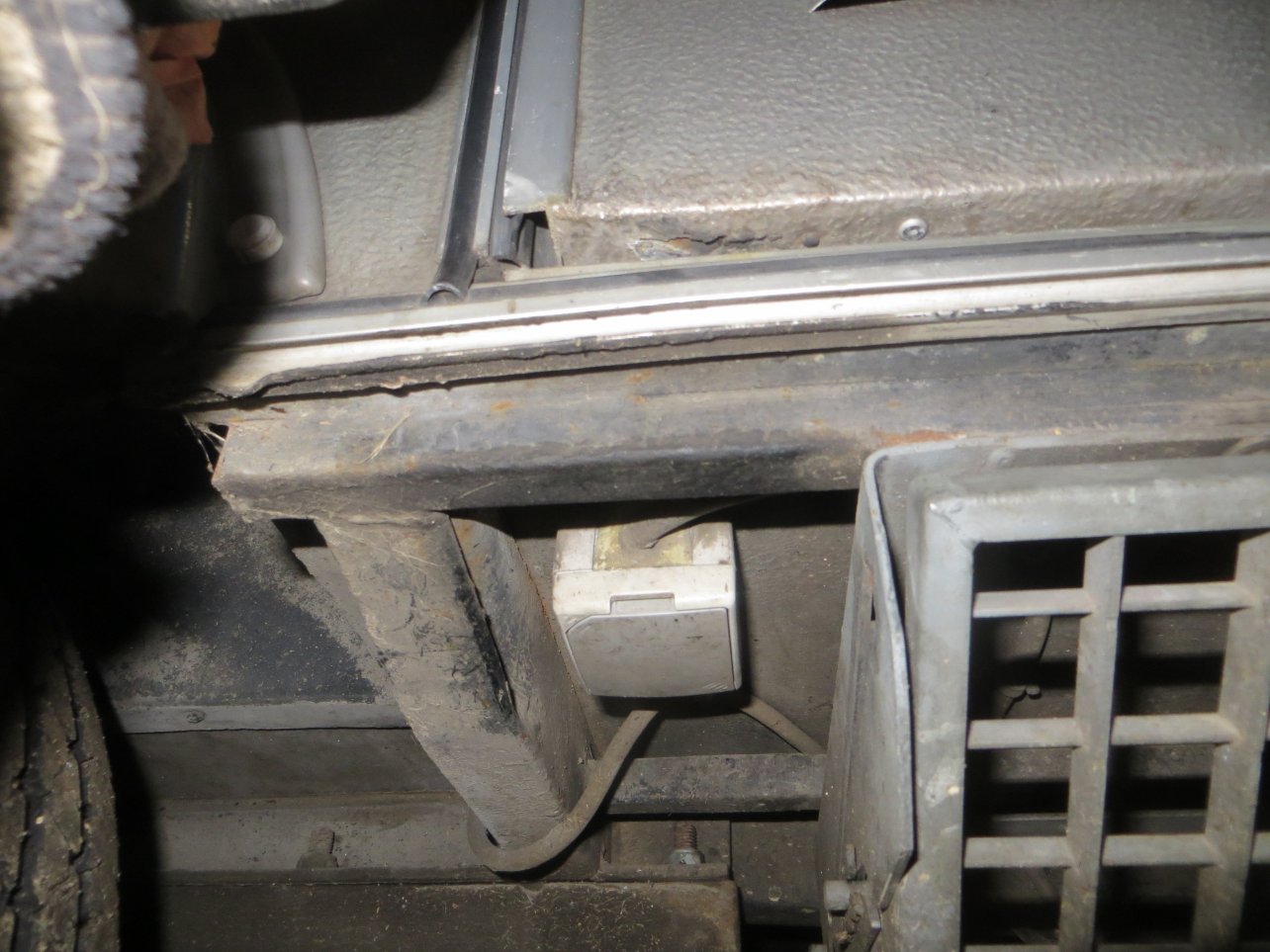

Lors de l'achat de la cagouille il y avait un carré de plastique collé obturant la moitié de l'aération basse la porte !!!
A l'utilisation je cassais deux bandes sur le second coté, réparés avec fibre de verre et résine par l'intérieur de la partie plastique de la porte "frigo".
La caravane de Fernand étant équipé d'une grille obturable de grande taille je cherchais et trouvais mon bonheur chez Leader Loisirs.
Y'a plus qu'à......
Je modifie légèrement cette nouvelle grille en collant à l'arrière une toile moustiquaire.
Dépose de la porte, facile, demandez à Cagouillard !!!! :mrgreen: : LOL :
Traçage de la découpe à faire 386 x 186
Découpe des coins à la scie cloche
Et de quatre, on voit bien la réparation faite avant achat
Découpe
Le morceau ôté
Le trou et un morceau de polystyrène de l'isolation
Le trou près à recevoir la grille
Grille en place, je suis obligé de percer des trous dans la "ridelle" pour passer le tournevis des fixations basses
C'est terminé
En place sur la cagouille

Photos montrant ce que j'ai fait en remplacement des ces choses bien fragiles.
Tôle alu 15/10ème, le premier chaudronnier le fera, avec le modèle plastoc et l'écartement entre les deux cotés de la porte, j'en ai même fait une de plus en bas de la porte.
Modifié en dernier par LANDERIBA le lun. 17 févr. 2014 20:38, modifié 1 fois.
