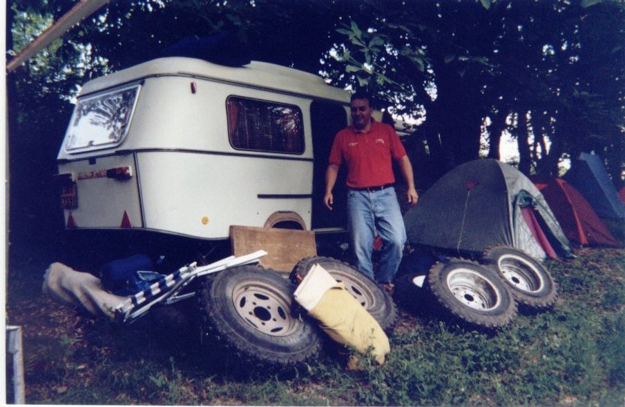

Pour ne pas faire un échafaudage branlant, je prends la pelle américaine et creuse le sol côté amont pour y loger la roue.
Ainsi tu ne te retrouves pas avec une marche géante ( ou moins géante ) pour entrer dans l'
Sur ce terrain, le seuil de porte arrivait tout de même à hauteur de genou, les roues en rab servaient de calage et de marche-pied
- Herve_8roues.jpg (116.79 Kio) Vu 9890 fois

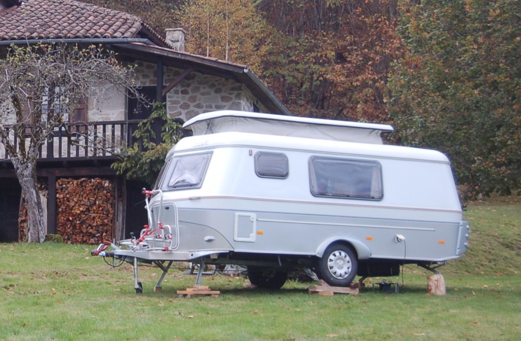

1) A Plougoumelen, j'avais utilisé le cric parce que :
a)le dévers était important
b) ayant du placer la caravane à la main pour être au plus près de la haie afin de pouvoir dérouler mon store, j'ai eu la flemme de réatteler.
2)d'ordinaire j'utilise une cale mais pas les cales jaunes dont parlent les petits copains mais une cale bleue à 3 niveaux. Comme je voyage seul et n'ai en général pas d'aide pour installer ma Troll, qui est loin d'être légère, je tracte la caravane sur la cale avec la voiture et je mets une contre-cale pour éviter qu'elle ne reparte en arrière lors du décrochage Le processus d'installation est donc le suivant :
Avant de dételer contrôler au niveau l'inclinaison transversale de la caravane. Si nécessaire utiliser la cale.
Une fois le niveau transversal atteint de manière satisfaisante, dételer et établir le niveau longitudinal
J'espère que ces explications satisferont ta curiosité
Dans des cas extrêmes on peut être amené à soulever la caravane au cric pour glisser sous une roue une bonne épaisseur de planches; mon record, c'était il y a 40 ans en Croatie : 30 cm de planches sous une roue
