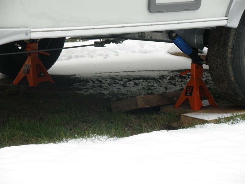

voici comment je procède sur mon
je règle la hauteur des chandelles jusqu'à pratiquement décoller les roues

Comme Oscar : 2 chandelles sous l'essieu, mais je décolle les roues complètement pour soulager les pneus. Avant cela, j'enlève la roue jockey et pose le timon directement sur un parpaing, pour éviter que la caravane tombe lorsque les roues ne la portent plus.

Effectivement je mets deux chandelles sous l'essieu de maniere à decoller juste un peu les roues.
Je rééquilibre les béquilles et ne pas oublier de les décompresser, les béquilles, lors de la manoeuvre inverse ! !
Très cordialement.
Très cordialement.
- P1190342.JPG (110.81 Kio) Vu 13141 fois
- P1190343.JPG (89.84 Kio) Vu 13141 fois

Pour moi au garage , les verrins un peu soulevés pour soulager les gommes , et pneus à remplacer tous les 5 ans !!
- Messages : 20732
Re: chandelles d'hivernage
Ben moi c'est roue jockey au minimum de hauteur, vérins AR descendus au maxi avec des bouts de bastaing dessous, remonter la roue jockey, pour que les roues décollent et descendre les vérins AV. J'ai l'avantage du poids ....

La coquille repose sur deux Chandelles en lieu et place comme Oscar, la cale de bois (concave) plus importante épouse l'essieu (convexe) au plus prés des roues. Je retire les roues (anti-vol) que je stocke à plat et à l'abri de la lumière, petit détail, les gougeons je les planques
, Je mets les béquilles sans forcer et je garde aussi la roue jockey comme 3ième point.
