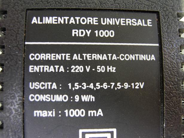

Bonsoir.Je voudrais installer la pompe à eau et un ou deux ventilos 0.18 a pour le frigo. lequel de ces transfos utiliser, n'y a t'il pas de problème à toujours laisser le transfo sur le secteur? Merci.Cdt
- transfo noir
- trans noir paint.JPG (61.58 Kio) Vu 2963 fois
- tranfo blanc
- transfo blanc paint.JPG (39.36 Kio) Vu 2963 fois

Attention, une pompe à eau consomme pas mal, regarde sur un catalogue d"accessoires.
http://www.narbonneaccessoires.fr/eau-l ... me&dir=asc
Une 50 W te fait 4 ampères !!!!
Pas de soucis à le laisser sous tension.
