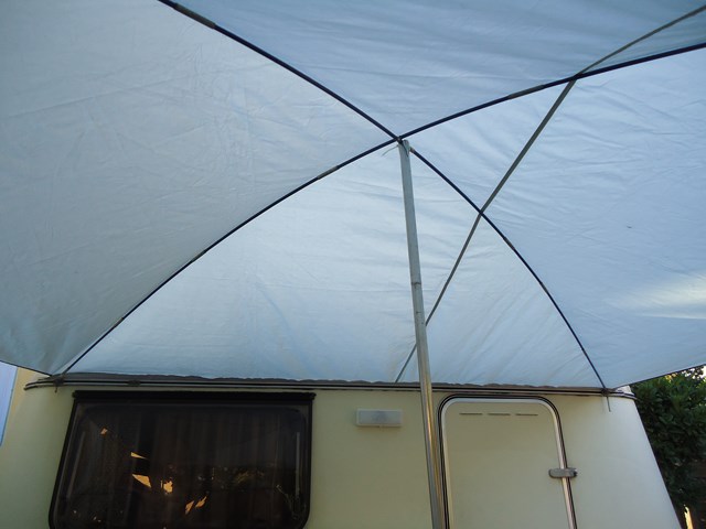

une autre façon de faire qu' en pensez vous ?
Si vous avez l' occasion de le fabriquer et de le monter faite moi part du résultat obtenu avec la tenue au vent car le problème pour moi est d' attendre l' année prochaine ma puck est en hivernage

Bravo et merci pour cette bonne idée !
très ingénieux
j'attends de voir des photos de cette réalisation
mais pourquoi attendre l' été
il y aura un beau printemps

Re: Arceaux pour solette universelle
Salut ERIBABA
moi j'ai copier ta première version j'en suis ravi
après un orage d'une violence rare et vent violent dans la Lozère (le Bleymard) .
deux petites poches au niveau du rail que je vais remédier avec une barre que je récupère
a m'on auvent maritime.

Kerjuju n'a pas choisi le bon modèle : il faut prendre le modèle 3 mètres, livré avec 3 piquets. en montant le piquet central plus haut que les deux autres, le problème de frottements ne devrait pas se poser. Demander l'avis d'Eribateau à qui j'ai revendu une solette sur ce principe.forumeribatouring a écrit :Bonjour,
J' ai fais exactement comme ça cet été mais je ne veux pas de piquet au milieu
d' ou mon autre idée aves les tubes pour le frottement pas problème sauf un peu a l' ouverture de la porte ma solette est plus grande 4.50X 2.40
je dois remettre des œillets pour inverser les cotés.
Pour info je l' ai acheté chez LEADER LOISIRS
http://www.leader-loisirs.com/solette-u ... -1881.html
maison sérieuse
maison sérieuse
