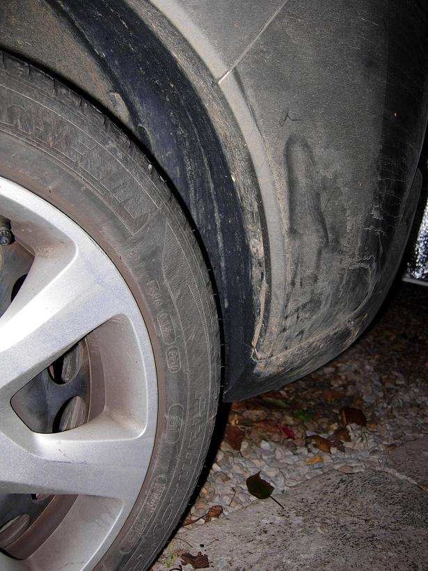

Nous sommes revenus de la Somme et en somme, il faudrait bien mettre des bavettes,sur la familia çà va mais, sur la voiture c'est autre chose(3008) tout est en plastique au niveau des ailes!!
Vous connaissez un truc? :idea:Ne me dites pas de changer de voiture!! :rougefaché: :mdr1:Cdlt

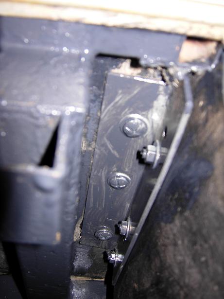

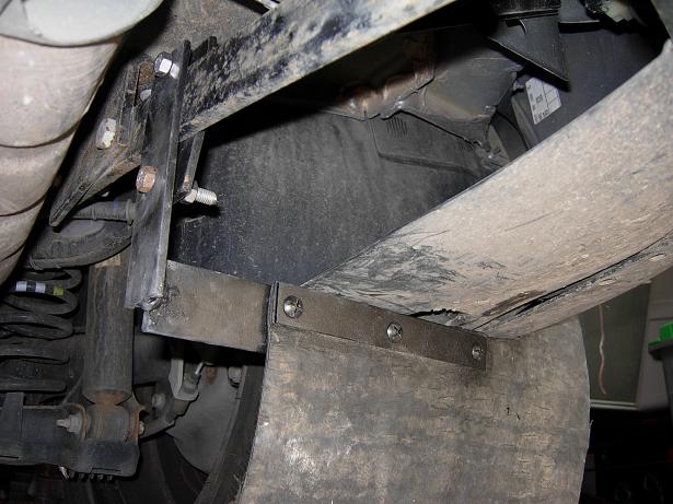

Bonjour.Pour la familia c'est fait: caoutchouc de récup,10 mm d'épaisseur,corniére inox de 3 mm .Visserie galva de 6 mm. Le tout monté avec sika. çà devrait tenir!! ;-).C'est pas du luxe quand on voit les projections sous la : eriba : Pour la voiture: à suivre..Cdlt.
bavette2 paint.JPG (37.03 Kio) Vu 12394 fois
bavettes paint.JPG (52.5 Kio) Vu 12394 fois

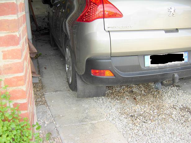

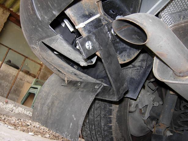

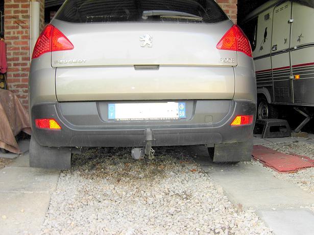

Voilà ,elles sont montées sur la 3008.Sans perçage,fixées sur les ferrures de l'attelage.Bientôt mises à l'épreuve,si trop petites,je les agrandirai. Cdlt
caoutchouc blindé, 10 mm d'épaisseur
Re: Bavettes pour voiture
Vraiment bien ça devrait être beaucoup mieux pour les éviter les diverses projections :super:
