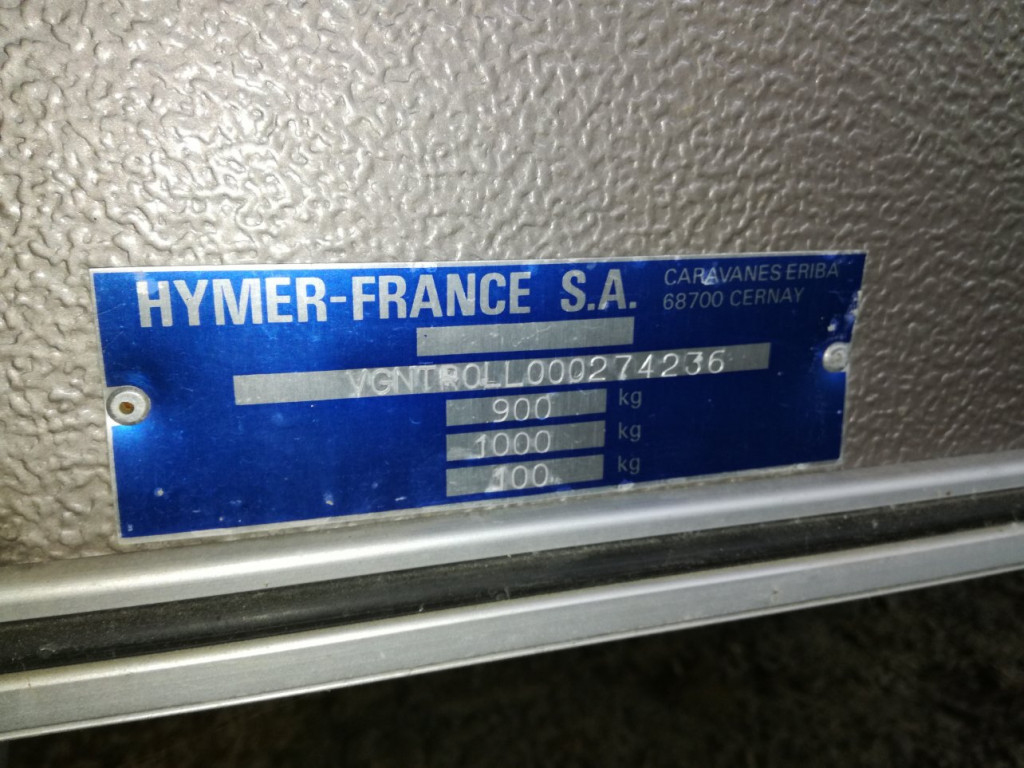

Le problème est d'autant épineux que les Puck, n'ont pas de carte grise du fait de leur poids < 500 Kg.
Comment savoir alors ?
Vous avez selon les années une plaque d'identification qui se situe soit près de la porte, soit à l'avant droit de votre caravane.
Certaines sont d'origine allemande et malheureusement, je ne peux pour l'instant vous aider.
D'autres stipulent Thann ( 68 ), la première usine en France, appartenant avant à la marque METTEMANN qui fabriquait des caravanes.
Puis ce fut le tour de l'actuelle usine de Cernay ( 68 ).

Bonjour je suis Anglais [et parle souvent un petit peu de français] et j'ai acheté deux eribas en Hollande, un Puck et Un Puck L,-- elles sont difficiles à trouver en Angleterre-- mais maintenant je cherche une Troll la bas et je regarde une mais je ne comprends pas l'age . On dit c'est 2001 -le numéro vin est 0000276766 et le serial numéro est 60760004, quelle année est ce? merci beaucoup dee : eriba :
Re: Détermination de l'âge
Hi and Welcome Dee,
It would be better for us , if you can send us pictures about the plate with numbers and one of your caravan ;-)
You can send them, there : contact@forumeribatouring.com
You'll find numbers of others Trolls' owners.
With the other number , I'm looking for and I'll say you .

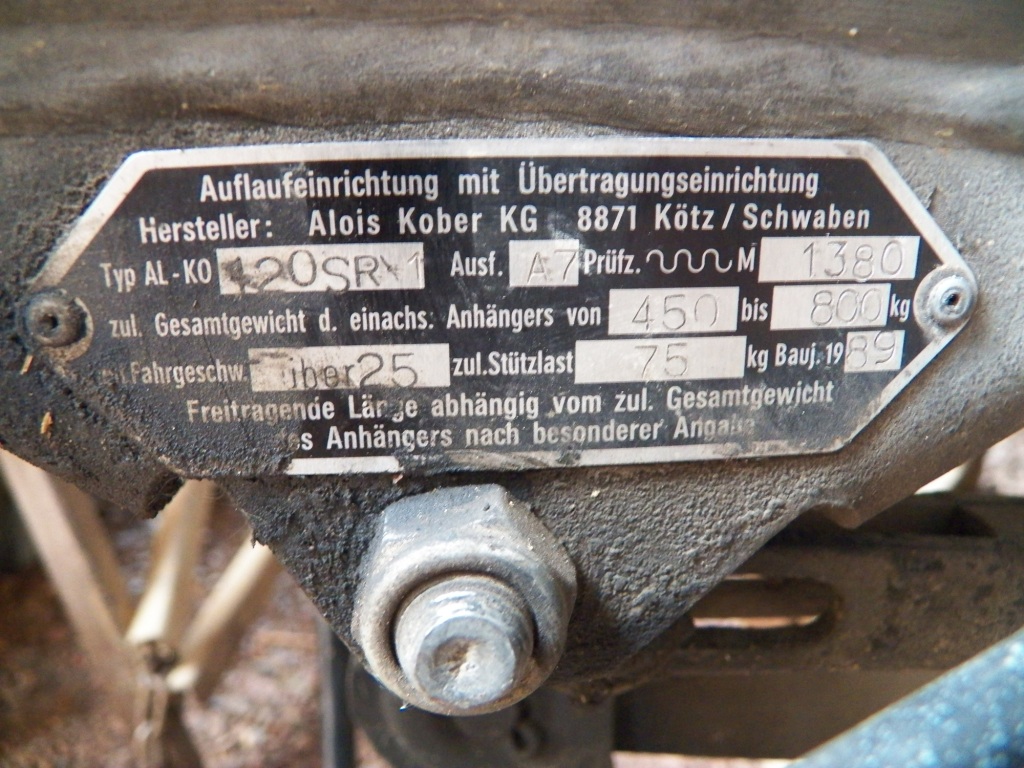

Sur l'Eriba Touring Puck de 1989 que je viens de vendre, j'avais la plaque ci-dessous sur l'avant de la flèche, que je nommerai plutôt "timon" sur ce genre de caravane (Bauj. = Baujahre = année de construction en bas à droite).
Pas d'autre indication d'année ailleurs, ni sur la plaque rivetée sur l'essieu Alko donnant notamment une indication de charge et de vitesse, ni sur celle en bas à droite de la porte qui ne concerne que les poids.
plaque flèche.JPG (285.05 Kio) Vu 55362 fois
PM

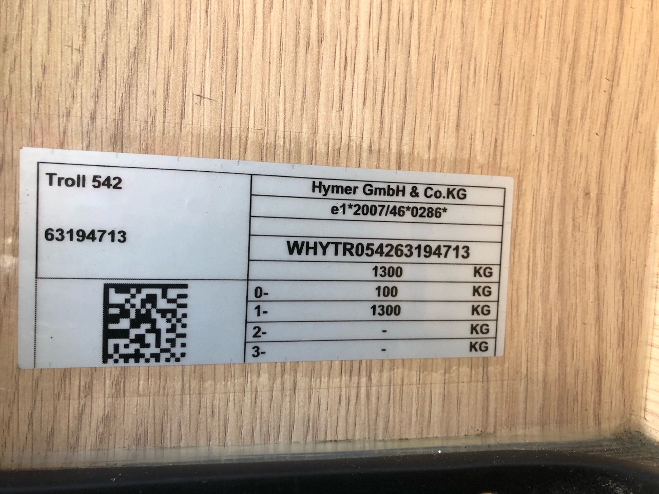

Voici la plaque de ma 542 de juillet 2019
Je n arrive pas à placer la photo de mon Eriba sur mon profil malgré qq manipulations quelle est la solution ?
Merci 🙏
Patt a écrit : Je n arrive pas à placer la photo de mon Eriba sur mon profil malgré qq manipulations quelle est la solution ?
viewtopic.php?f=45&t=323
:orc1:
Messages : 20715
Ajouté !!!
viewtopic.php?p=5706#p5706
Réduire ta photo à 120 de large et 100 de haut maxi. 117 ko maxi, avec un logiciel qui va bien, l'enregistrer dans ton ordi puis la sélectionner par "parcourir" et "envoyer"/

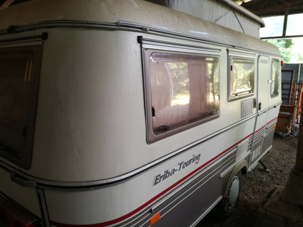

J'envisage l'achat de ce petit bijou.
Pour l'instant les seules info que j'ai se trouvent sur cette plaque.
Pouvez vous m'aider à connaître son âge ?
https://forumeribatouring.com/viewtopic.php?f=34&t=180 Bienvenue et Cordialement Cabouille... :flow:
Messages : 20715
Ce serait le plus grand modèle, TROLL de 1993. Pour le type il faudrait des : Photo : de l'intérieur...
