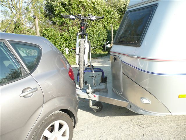

Voulant cette année profiter des vélos en Suède j’ai en premier lieux réalisé le support du cher binbin
mais problème une fois réalisé et mis en place avec les vélos je me suis retrouvé avec un poids en flèche de + de 100kg cause batterie à l’avant dans le coffre sous banquette et un support pour Camper Trolley.
J’ai résolu le problème en adaptant le porte vélo sur l’attelage du 4x4 avec des plaques
trouvées en Angleterre (normalement prévu pour Land Rover)
4500 km en Suède et aucun problème, je dois juste enlever la roue jockey cause les virages serrés et manœuvres et je peux décrocher vélos avec porte vélos pour accéder au coffre et poser l’ensemble à coté de la caravane si je ne les utilise pas pour une nuit en camping, le tout attaché à la caravane avec chaine antivol de moto.
Yves
Re: Les porte-vélos
:hello: Tu nous dis: "avec les vélos et la boule de Binbin...100kg"...As-tu refait la pesée avec ton système?...J'aimerais connaître la différence... :-/ car elle ne doit pas être énorme. Tu as surtout déplacé la composante "force" du porte-vélos de la flèche-caravane, vers ton véhicule tracteur. Le confort dans l'équilibrage donc, pour tracter, ne vient-il pas plutôt de là? ;-)
En tout cas ... 8| Ingénieux les deux boules!

Bravo, pour ce matériel UK (pas donné cependant ) il est d'excellente fabication et oui prévu pour les Defenders initialement.
Attention, ton système convient que pour les vrais 4x4 car la hauteur est suffisante au niveau du pare-chocs, par contre pour les "plates" ce sera pénalisant au niveau de l'ouverture du coffre. :(
Messages : 11973
Re: Les porte-vélos
Bonjour, très belle réalisation, chapeau, ton avantage c'est de pouvoir accéder au coffre de la caravane facilement.
Comme dit Claude le poids sur l'attelage ne change pas, mais bon...
Bonnes balades, à vélo bien sûr ;-) ;-)

Land Rover au secours de Yatoto, sont bons ces anglais : DrapUK :
Belle réalisation, possible que sur un véhicule TT. Pi on est pas à 100 kg près à l'arrière du bestiau.

moonarise a écrit : :hello: Tu nous dis: "avec les vélos et la boule de Binbin...100kg"...As-tu refait la pesée avec ton système?...J'aimerais connaître la différence... :-/ car elle ne doit pas être énorme. Tu as surtout déplacé la composante "force" du porte-vélos de la flèche-caravane, vers ton véhicule tracteur. Le confort dans l'équilibrage donc, pour tracter, ne vient-il pas plutôt de là? ;-)
Bonjour Claude
Pour te répondre j’étais à 120kg et maintenant à 90-95 kg.
Je préfère mon système pour le confort de conduite et pour le poids sur l’arrière du 4x4 j’ai de la marge, de + j’ai des ressorts et amortisseurs spéciaux prévu pour les raids au Maroc et en Tunisie avec une rehausse de 4cm.
Yves
Re: Les porte-vélos
;-) C'est clair!...Yves, Tu es paré pour les longs voyages. Et une fois la Touring posée...Les grands raids ;-) :hello:

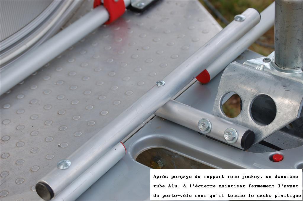

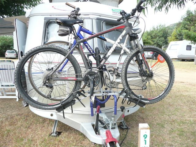

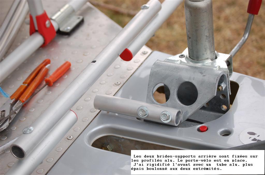

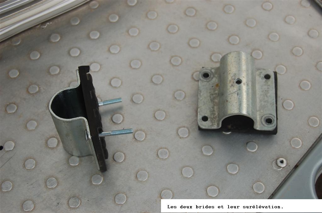

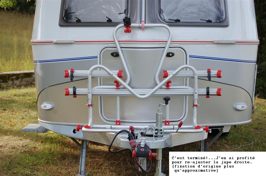

:hello: Depuis l'achat de la Touring 552, je veux installer un porte-vélos "Fiamma" que le vendeur m'a gentiment cédé pour 50€...Ce serait dommage de le mettre à la poubelle!...Même s'il existe d'autres solutions de transport comme vu précédemment sur ce même post. J'ai donc ...Cogité longuement pour pouvoir installer ce magnifique accessoire car, le cache timon alu. devra être renforcé (le mot n'est pas trop fort) et le soutien avant, auparavant composé de deux "brides" comme à l'arrière, devra être repensé. En effet, celles-ci seraient sur le plastique gris, trop compliqué à rigidifier. La solution sera une "prise" sur le support roue-jockey avec un montage adéquat. A l'avant, j'opte pour deux profilés carrés alu de 1cm de hauteur, c'est l'espace existant entre le plateau aluminium et le timon. Ceux-ci seront maintenus par deux colliers sur ce timon. :gene2: Au boulot! ;-)

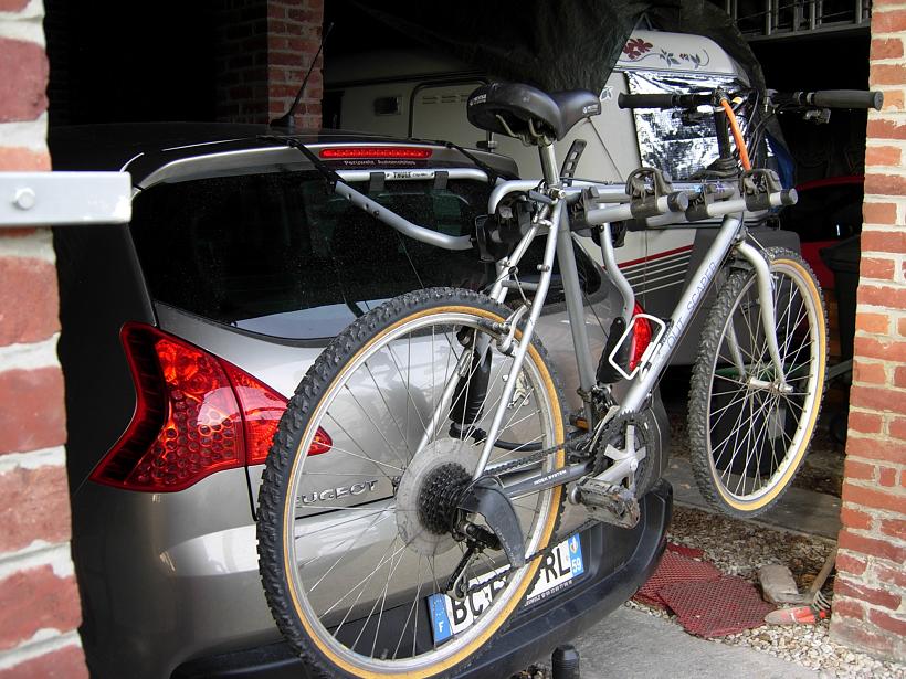

Bonjour Claude :-D
Bravo, pour ce travail de pro :super: et super montage pour un type de porte vélos rarement utilisé sur nos : eriba :
oscar
Messages : 11973
Re: Les porte-vélos
Bjr Claude, si j'ai bien compris, tu peux ouvrir le coffre sans démonter le support-vélos, ça c'est un plus!!!, je pense que ça passe juste non ??
BINBIN.
Re: Les porte-vélos
Bonjour, :hello: Jean et :hello: Benjamin!... :gene3: Merci pour votre intérêt et ces beaux compliments!...Tout à fait Binbin, ca "passe" trés exactement car j'ai voulu installer le "Fiamma" le plus prés possible de la "trappe gaz". Cela pour l'ouverture maxi. de la porte arrière du Disco. et pour une manipulation aisée des deux manivelles roue jockey. L'angle provoqué par le braquage du Disco étant lui aussi plus important de ce fait. ;-) Bonsoir, Claude.

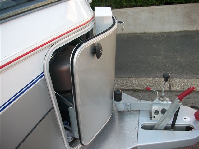

Re: Les porte-vélos
Ben la familia a un coffre à gaz qui dépasse pas mal et ajout de poids sur la flèche..En gros ce serait pour un vélo pour les grandes vacances(vtt).Sinon 2 courses pour troyes, là surement sur le toit.La tractrice étant un 3008 faut voir aussi si ce n'est pas trop spécifique sur le hayon!!??Cdlt

OK, à priori le PB de Michel c'est un coffre de : eriba : qui dépasse comme sur le dessin : eriba : , je ne connais pas la longueur du timon après coffre...

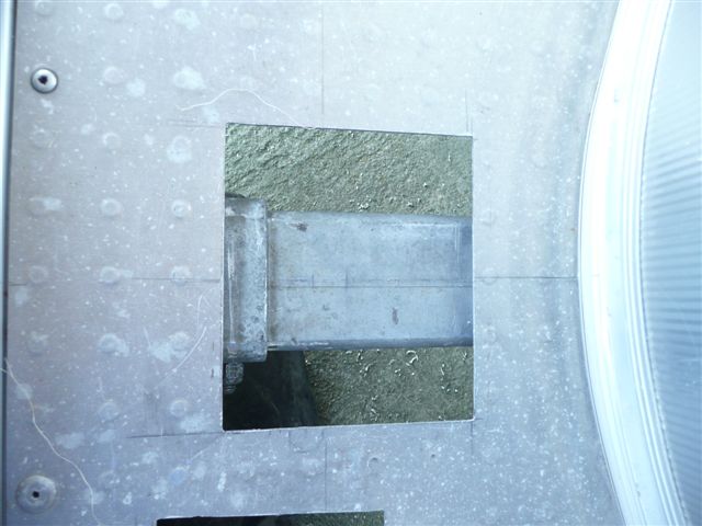

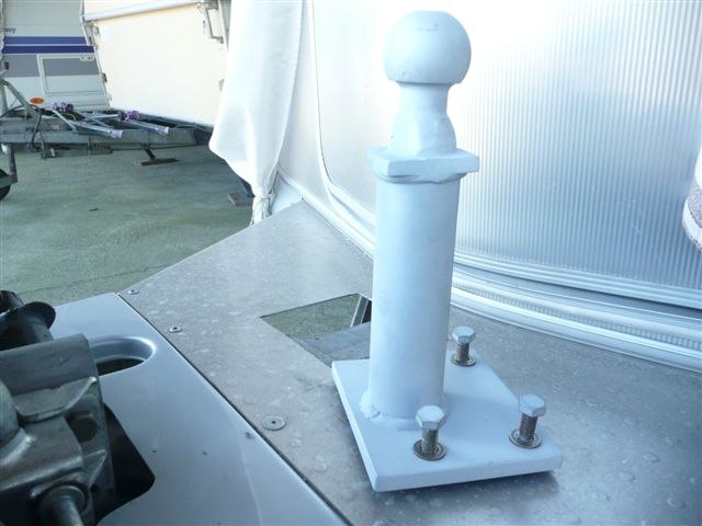

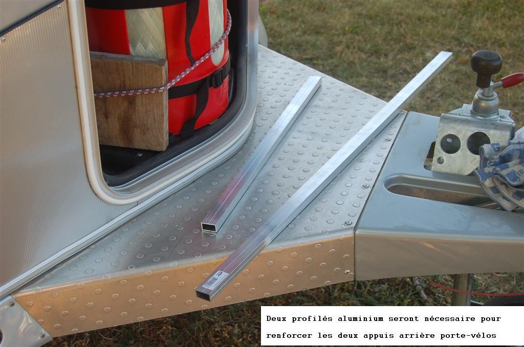

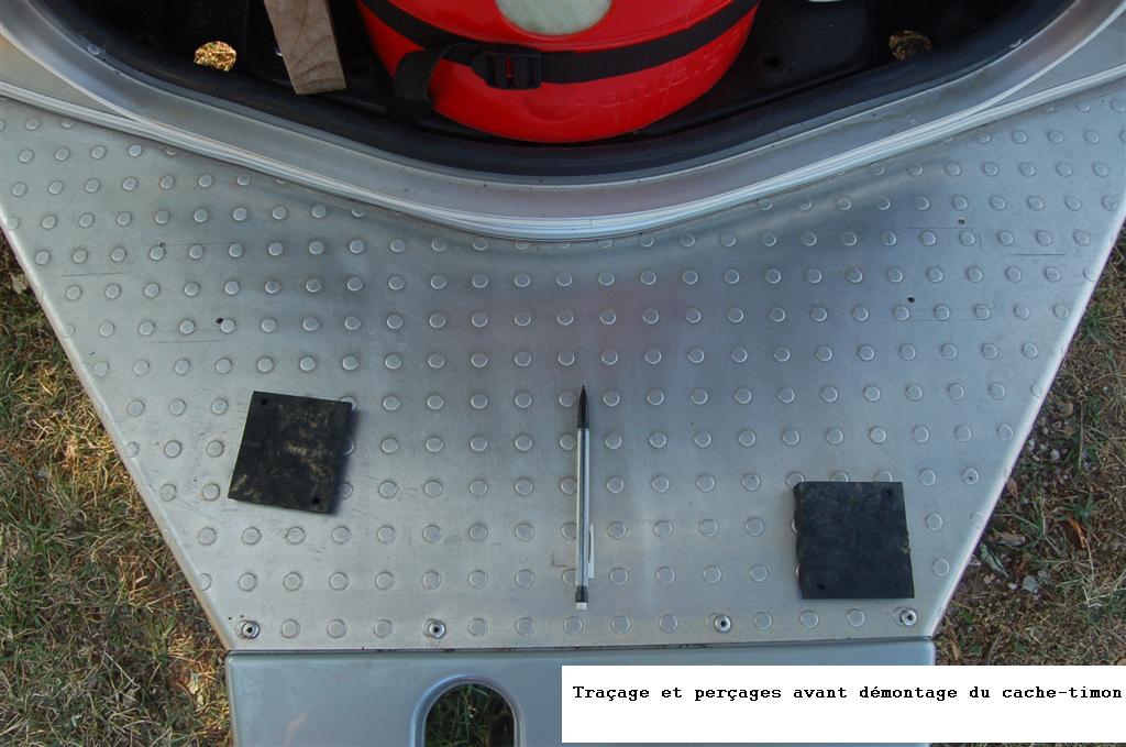

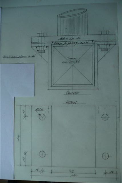

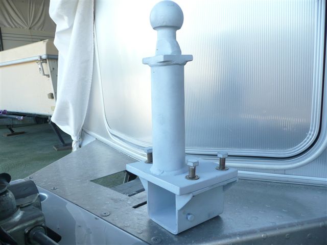

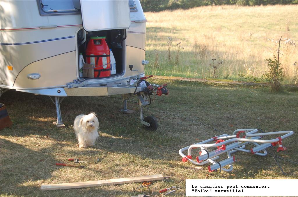

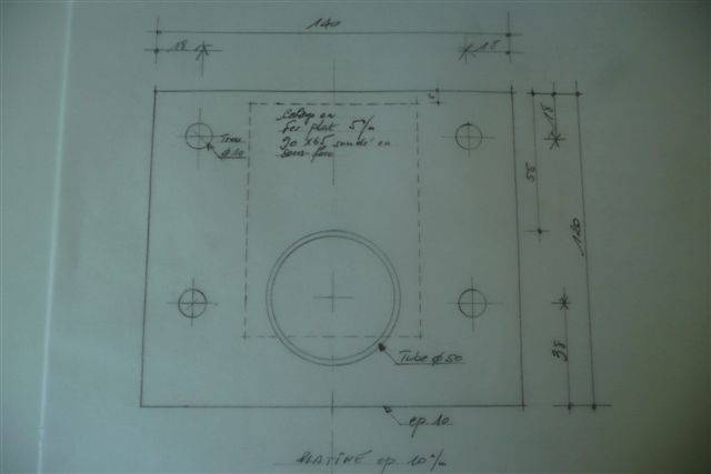

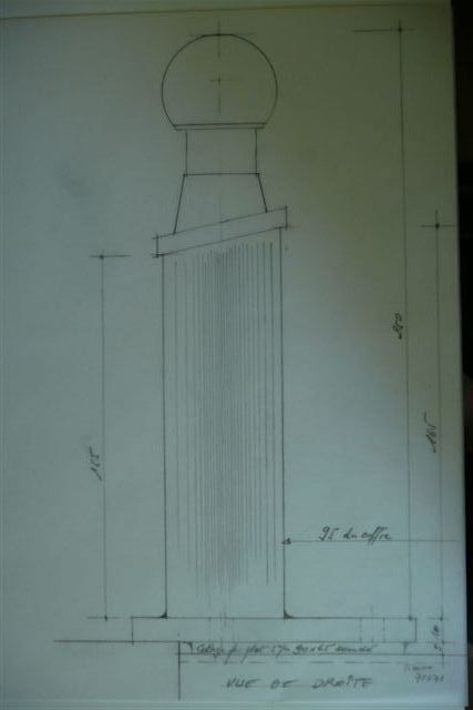

En 2011, j'avais (fait) fabriqué un support porte-vélo, sur flèche, en m'inspirant de celui proposé par "Ségilou" et "Maximilien" avec fixation d'un bras déporté par boulons sur le support roue jockey.
J'avais cependant établi quelques exigences:
1- utiliser le porte 2 vélos (acheté par cher il a quelques années chez Nor...) que j'installe habituellement sur la boule de la voiture. Sur ce porte-vélo, les vélos sont debout, les roues dans un rail.
2- avoir le minimum de démontage (seulement 4 boulons) pour ouvrir le coffre en totalité lors du changement de bouteille de gaz (très rarement).
3- ouvrir en totalité le hayon de la voiture sans qu'il touche aux vélos.
4- garder :
- une distance suffisante entre la boule et le coffre pour pouvoir entr'ouvrir le coffre (de l'épaisseur d'une cale, env.9 cm, voir photo) afin d'ouvrir et fermer facilement la bouteille de gaz, je n'ai pratiquement que cela dans le coffre avec quelques broutilles,
- une hauteur suffisante entre la boule et le plateau alu couvre timon afin de pouvoir manoeuvrer aisément le frein à main et la roue jockey sans démonter le porte-vélo.
Pour ces 2 dernières contraintes, il m'a fallu "calculer" la distance entre la boule et le coffre (pour pouvoir l'entr'ouvrir) et la hauteur entre la boule et le plateau alu couvre timon, tout ceci sans trop avancer l'ensemble vers la voiture afin de toujours garder un rayon de braquage suffisant.
Cependant, à l'usage, il s'est avéré que l'ensemble, compte tenu de longueur du bras, avait une tendance à provoquer un fort mouvement de roulis.

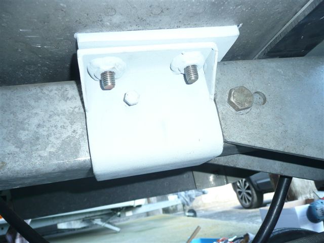

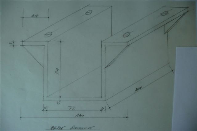

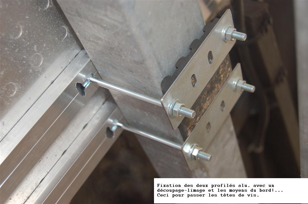

J'ai donc décidé, l'an dernier, de modifier le support afin d'apporter plus de stabilité à l'ensemble.
Voici comment j'ai procédé:
- découpage d'une lumière (145x125) sur le plateau alu
- façonnage d'une bride U en fer plat de 5m/m (72x74 int. L:100), avec ailettes de renfort aux extrémités, qui
s'emboite sous le timon 71x71 ext.
- le tube métallique de 5m/m de diam. sur lequel est fixée la boule est soudé sur une platine en fer plat de 140x120 et de 10m/m. ép. La platine est percée de 4 trous de 11m/m de diam. pour recevoir les boulons de 10m/ vissés
sur les écrous soudés en sous-face de la bride.
- un calage en fer plat de 5m/m (90x65) est soudé sous la platine pour de 140x120 pour compenser la différence de hauteur entre le timon 71x71 et la tête d'attelage.
- afin que la bride ne tombe pas et reste en place lorsque je démonte le support boule pour ouvrir en totalité le coffre pour changer la bouteille de gaz, j'ai percé un trou, que j'ai taraudé, de chaque côté de la bride, et vissé des boulons à fort contre le timon.
Enfin, pour camoufler les imperfections du découpage, j'ai riveté une plaque d'alu autour de la platine.
Avec cette nouvelle fixation la stabilité est nettement améliorée, pratiquement plus de roulis
L'ensemble a été métallisé afin d'éviter la rouille
Poids rapporté sur flèche:
- ensemble support: env. 6 kg
- porte 2 vélos : 7 kg
- 2 vélos : env. 20 kg
Total : env. 33 kg
Les 3 dernières photos représentent la première version du support (de 2011) avec le bras boulonné sur la fixation de la roue jockey.
perspective bride
perspective bride
bride: dessus et coupe
platine
platine

Bonsoir à tous,
Voilà nous avons fait installer un porte-vélos à l'arrière de notre eriba par notre concessionnaire (juillet 2013) et depuis nous avons fait deux périples avec ce système et de temps en temps sur la route ça "tangue" (je ne sais pas si c'est le bon terme, mais nous avons l'impression d'avoir le mal de mer dans la voiture...), est-ce que quelqu'un connait le problème ? et quelle solution y apporter ? (nous ne pouvons pas nous passer de nos vélos !!..)
Merci des conseils que vous pourriez m'apporter, nous partons prochainement en Andalousie(initialement prévu vers le Portugal, mais nous avons peur de ne pas avoir assez de soleil...)
J'essaie de joindre une photo...voici le lien
https://www.dropbox.com/s/mog6ozjyc9l7ryq/IMG_6526.JPG
Jocelyne
Jocelyne

Maya35 a écrit :Bonsoir à tous,
Jocelyne
Je crains que vous n'ayez trop de poids sur l'arrière de la : eriba : , ce que vous ressentez comme "mal de mer" est probablement un prémisse de mise en lacets ??!
Quel est votre poids en flèche ??
SLTS

Bonsoir Jocelyne.
Pour pouvoir répondre, il faudrait nous dire quel poids tu as en flèche, c'est primordial, à savoir je fais en sorte d'avoir 70/100 kg. Il faudra respecter les préconisations du fabricant attelage, voir ta notice tête d'attelage AKS? etc etc.
Entre nous ton concessionnaire est un peu léger! léger! il aurait pu te conseiller le support : eriba : qui va sur la flèche.
Je pense que sur ta 430 FY? tu as le même PB que nous sur notre 530 FY. En effet au vu de son coffre sous le lit nous avons tendance à charger l'AR. Même avec un vélo à l'avant je charge un max la partie avant petite dînette avec du "liquide"
Je te mets des photos à suivre de mon support vélo, une bricole à 1.7€.

Les : Photo :
Le support, réalisation à la portée de tout petit bricoleur.
DSC00582 (Small).jpg (34.66 Kio) Vu 35371 fois
Fixé après la roue Jockey.
DSC00580 (Small).jpg (28.8 Kio) Vu 35371 fois
Le porte vélos (2) de chez thule (60€) il est fixe, tu as un modèle qui se bascule à l'avant et permet d'accéder facilement au coffre gaz.
DSC00579 (Small).jpg (71.38 Kio) Vu 35371 fois
Remarque: je roule avec un seul vélo dessus celui de Mme un Brochard, plu celui en photo (le mien dans une housse et dans l'auto ;-) )
Voiloù, à toi de tout vérifier et d'y remédier car les voyages doivent être en toute sécurité, ne pas partir avec la peur au ventre, être dangereux pour toi et pour les autres.....

Merci pour ces conseils, voilà comment faire pour vérifier le poids sur la fleche ? Peut-on compenser le poids a l'arrière (des vélos) dans le coffre où il y a le gaz ? Nous sommes très ennuyés car cet ensemble no8us a coûté quand même 500€...et nous condamne la baie arrière...
A quinze jours de notre départ qelle serait la meilleure solution ?

Un pèse personne, frein à main de la : eriba : tiré, un bout de bois à l'emplacement de la boule et une planchette pour protéger le dessus du pèse personne, et roule ma poule.
Il existe aussi dans le commerce des pesons pour quelques roros...
Messages : 11973
Re: Les porte-vélos
+1, tu te sers de ta roue jockey pour la lever, après tu fais comme land te l'a préconisé ci-dessus, tu redescends ta roue jockey de façon que la planchette soit en appuie sur ton pèse personne. Je rajoute tout ce là car je me méfie des blondes ;-) ( humour :ange: )
Pour les photos je peux t'aider, donne moi ton Tél en Mp, et on voit ensemble.
Bonne journée, BINBIN.

Maya35 a écrit :Merci pour ces conseils, voilà comment faire pour vérifier le poids sur la fleche ? Peut-on compenser le poids a l'arrière (des vélos) dans le coffre où il y a le gaz ? Nous sommes très ennuyés car cet ensemble no8us a coûté quand même 500€...et nous condamne la baie arrière...
Merci de votre réactivité...est-ce que la photo est visible ?
Jocelyne
la moins couteuse peut être c est de transférer ton porte vélo de l arrière vers l avant(il y a un exemple de ce montage
quelque part ici) bien sur la tu perds en partie l usage de la baie avant. et il faut des velos legers car c est haut.
