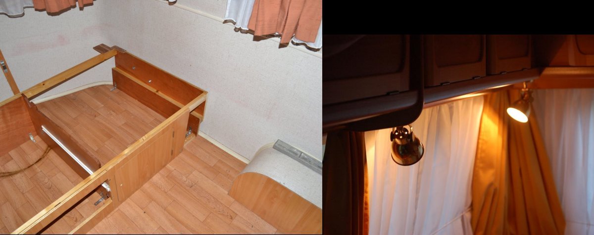

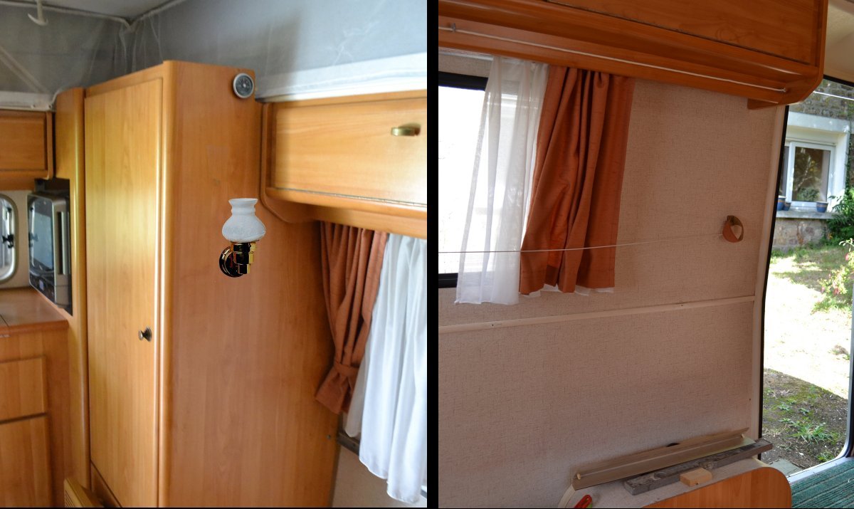

Bonjour ou Bonsoir suivant l'heure à tous,
J'abandonne définitivement l'idée de mettre les appliques dans ces angles,
car le mode de fixation va rendre immuable l'emplacement… Et je n'aime pas!
Je m'applique (C'est le cas de le dire) à pouvoir changer d'avis par le futur.
De plus il y en découlerait peut-être une ambiance "Lupanar" pouvant effrayer les invitées.
La commande de deux unités n'est pas perdue, car:
L'une: Pose sur le côté de la penderie (Un compas limitera à 45° l'ouverture de l'abattant du rangement haut pour ne pas s'appuyer sur le globe) …
Son emplacement sera logique car à la verticale de la future "Banquette privée"
L'autre: Pose sur la jouée du futur vaisselier qui sera entre la porte et la baie (Il faut l'imaginer),
avec en partie basse un socle couvrant le passage de roue, au milieu un fond bois avec une ou deux étagères, et en partie haute l'écran Ordi/tv sur support orientable.
Son emplacement sera logique car à la verticale de ce coin qui pourrait être sombre.
Pour une personne assise à lire côté droit; cet éclairage sera le bienvenu…De plus, je pourrai mieux voir ses gambettes.
Sur la deuxième photo, on voit le socle façon "Clic-Clac". En position "Lit" le sommier avance de 30 cm par rapport à sa façade, et en position "Banquette" de 5 cm.
Les quatre spots ayant une tronche identique à celle vue sur la droite, il ne restera qu'à gérer les bons emplacements (Sous rangements hauts) et ajouter un variateur d'intensité suivant besoins.
Pardon d'avoir été aussi long (Comme je le disais à ma dernière copine), mais je me devais de vous rendre politesse en vous expliquant ce pourquoi j'ai changé mon fusil d'épaule. (Hors connotations salaces)
Je vous remercie vivement d'avoir pris la peine de me répondre, et me réjouis à l'idée que ces solutions pour fixer quelque chose dans la guimauve de nos coquilles seront utiles à bien plus d'un.
On n'est pas dans le cas de figure d'un mobil home posé sur la remorque d'un 38 tonnes!
Yves, le Bavard,
