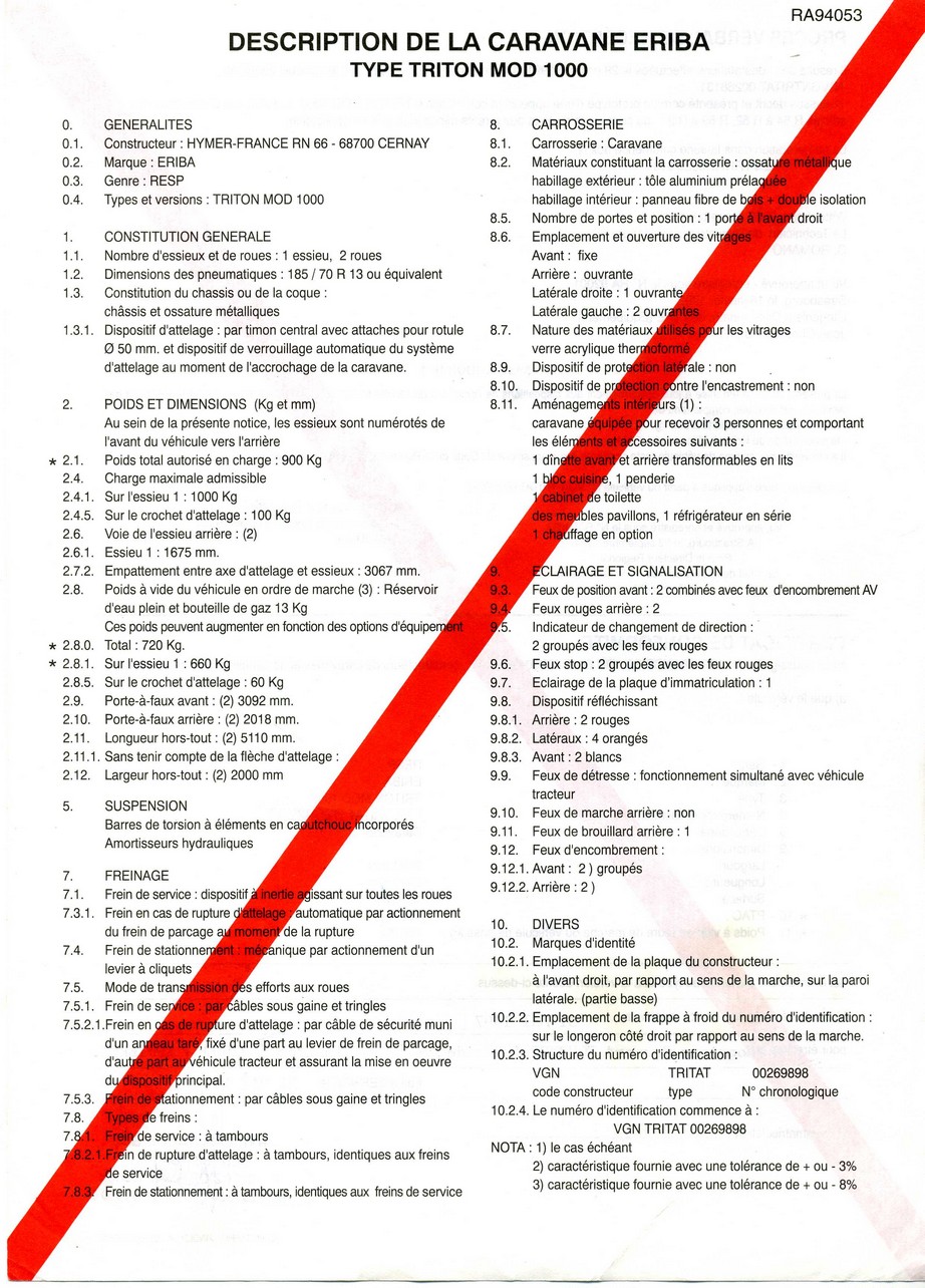

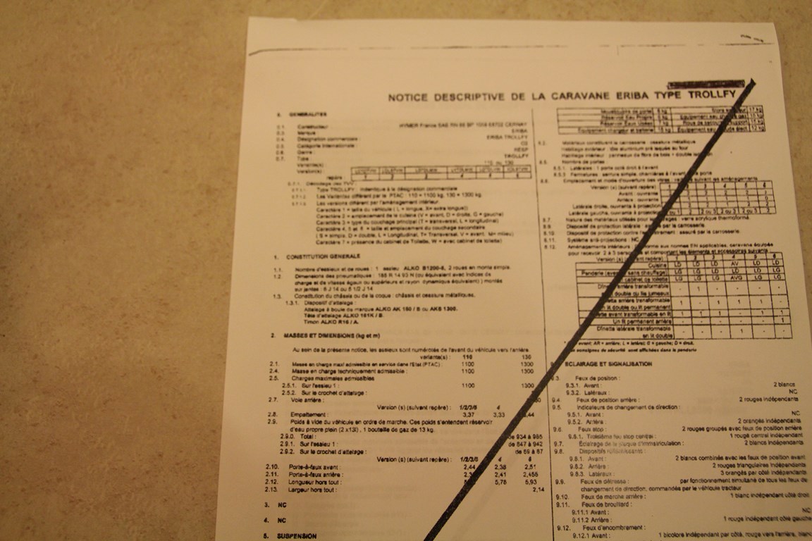

j'ai bravé le mauvais temps la neige :mdr1: et j'ai pris les mesures qui s'imposent ou plutôt la mesure de l’alésage
a chaque roue et celle de secours donc l’alésage du trou central de la jante ,moi j'ai un diamètre de 58 mm
toi 65mm ;7mm de différence sa me semble beaucoup
j'ai vérifier ce que jp parlait avec le jeu de cale c'est bien vrai ,dit pas que des conneries le jp :mdr3: :mdr3:
voila c'est tout ce que peux faire .

Bonsoir Mapo.
Le type de jante est inscrit dans le "Procès verbal de réception par type" feuilles barrées rouge. tu trouveras à la page 2 , alinéa constitution générale 1.2, sur le mien il est spécifié .......montés (pneus) sur jantes 6 J 14 ou 5 1/2 J 14
Voir photo, mais à agrandir....
CDLT, Benjamin.

:hello: Benjamin.Merci de ton scan mais sur notre papier il n'y a que la dimension des pneus.... cf ci dessus
