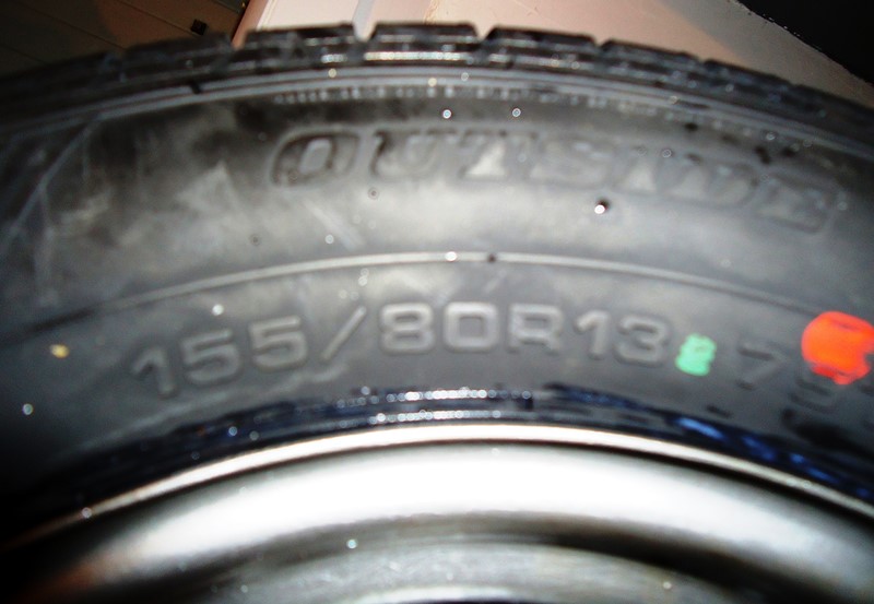

eribanana a écrit ::hello: a tous,
je dois changer mes pneus de mon : eriba :
quel pneus faut il installé , sur ma pan familia de 82, j ai un doute sur mes pneus actuel, qui sont de 155/80/R12 77T , que dois -je prendre? Merci de votre aide :merci:
chantal
:super: bonjour moi j'ai monter des 155/80/13/79T chez speedy pour 130£ dispo en une semaine :mdr1:
pneu montée en 155.80.13.79T 2013 (3).JPG (84.84 Kio) Vu 11288 fois
