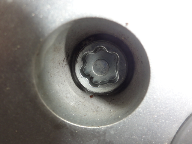

Je suis en galère avec les 2 roues de ma nouvelle : eriba : troll 554, j' ai 2 boulons antivol dessus et j' ai pas la clef et l' ancien propriétaire non plus.
J' ai fait une recherche sur le fofo, J' ai trouvé ça :
http://forumeribatouring.com/viewtopic. ... ou+antivol
mais pas la solution miracle dans la lecture du post.
J' ai essayé pas mal de trucs sans succès et je désespère :snif:
je demande de l' aide, ou des conseils, :idea: ou au mieux quelqu'un qui pourrait me renseigner ou trouver cette clef ci_joint en photos. :hehe: qui est d' origine monté sur les : eriba :
les solutions ultimes que j' ai essayés sont:
marteau burin, clef a choc avec douille rentrer en force, et essayer de souder un écrou sur l' antivol mais rien ne fonctionnent.
j' ai encore quelques autres idée, perçage, extracteur de goujon, mais j' ai peur pour la jante :faché: elle as déja pris, je préfère arrêter là.
j' attend plutôt vos idée :hehe: :hehe: car j' ai 2 pneus matador de 8 ans a changer dessus :mdr1: merci a vous tous pour vos :idea: :idea:
ecrou antivol

J'arrive à voir où tu mets la clef :(

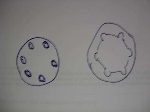

Re: Astuces pour débloquer clefs antivol de roue ??
Si je ne me trompe pas, c'est bien une tête mâle?? Dans ce cas perso j'essaierai de faire une clé: perçage de 6 trous puis alèsage ,si possible avec un tour sinon,en perçant au diamètre voulu.Le tout dans un acier assez dur.Cdlt :o
clé maison

Faut arriver a prendre l' empreinte pour faire une clef via un atelier d' usinage et pas beaucoup d' accès pour prendre les mesures, c' est ça la difficulté, c' est l' accès à l' écrou, tu peux prendre aucunes mesures.
Je pense à une autre technique, c' est percer jusqu'a 12 (la taille du goujon) au centre de l' écrou, la tête devrait casser après. ensuite pince a étaux et w40 pour enlever le reste du goujon

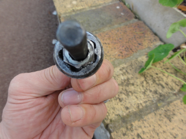

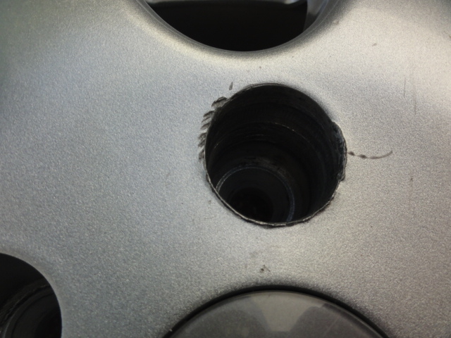

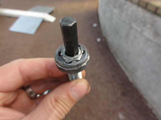

YES c'est fait 1 écrou sur 2. après avoir martelé , essayer de souder, emmancher une douille en force, percer avec des mèches cobalt, essayer 2 clefs universelle de 21 et 22.... sans résultat.
L 'écrou est profond dans la jante peux accessible, aucune place autour et je sait pas en quoi il est fait, mais il est très très dur a percer. :evil:
La méthode, si ça peut aider d' autre personne:
j' ai penché la caravane et j' ai mis pendant 3 jours du w40 dans le trou.
J' ai ensuite percer, taper et enlever la matière au milieu de l' écrou antivol et fabriquer une clef avec une vis et 3 écrous de 14. j'ai bloqué le dernier écrou en déformant le filetage. j'ai emmanché le tout en force et après, un coup de clef a choc pendant 20 secondes, qui a fini par casser la clef maison. j' ai fini le travail avec un tournevis a frapper en emmanchant en force un embout de 14 et après rallonge pour faire un bras de levier.
La jante a mangé un peu quand même, on va essayé de faire mieux pour le 2 ème :boum: :boum:
quelques photos pour comprendre.

Super, maintenant tu as l'empreinte :-D

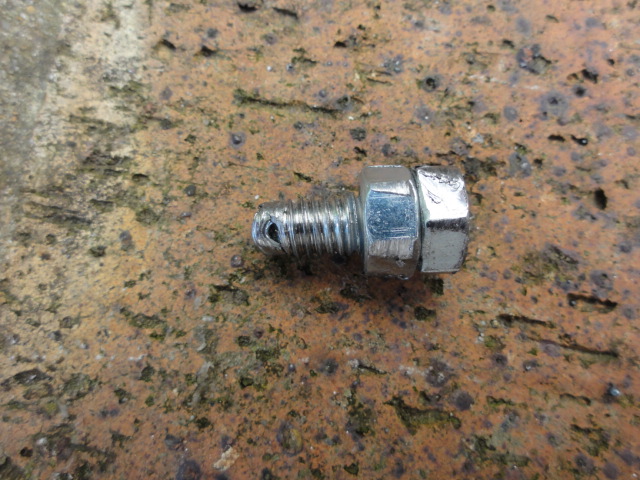

Enfin c' est ce que je croyais, le deuxième à été encore plus dur a extraire, la faute au 5 derniers filets bien corrodés, surement un serrage à la clé a choc, le tous ayant bien mariné dans son jus pendant 8 ans sans démontage.
Je viens de passer 3 jours dessus à essayer pleins de trucs et je commençais vraiment à voir :rougefaché: :rougefaché:
La solution ultime a fonctionné, c' est a dire, percer la tête complètement (17 mm dans de l' acier trempé :snif: :snif: ) pour alléger les contraintes de serrages et puis c' est venu.
Si ça peux en aider d' autres, l' astuce pour le perçage:
j' ai utilisé 1 foret bêton sds avec un gros perforateur burineur , seul manière de percer par arrachement de matière. tous les autres foret métaux (titane, cobalt hSS ....) acheté une fortune chez le rois l' enchanteur n' a fonctionnés.

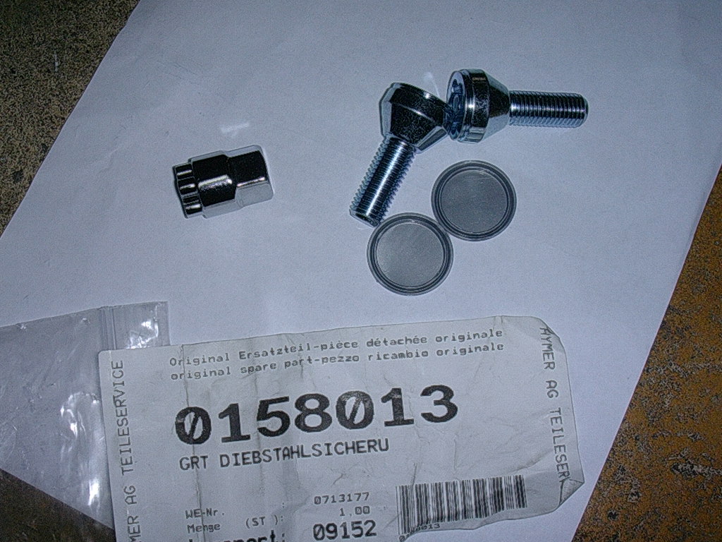

Ah oui j' oubliais pour les prochains !!!! Hymer Allemagne m' a renvoyé, 2 écrous neuf avec 1 clé (qui n' était pas la bonne bien sur) pour 42 euros. Alors ayant fait une petite recherche avec tous les renseignements que j' ai pu glaner, je vous donne le lien http://www.racimex.de/content/de/auto/r ... oesser.php de leur fournisseur, je pense qu'en leur envoyant une photos de votre écrou plus google translate, il devrait vous dépanner
Pour 30 euros, vous serez sur d' avoir la bonne clé et 4 ecrous :gene: :ghee: :hehe: c' est encore le plus simple.

Oui, ça peut aider : il faut noter précieusement le n° inscrit sur cette clef d' écrous
Merci pour l'adresse du fournisseur.
