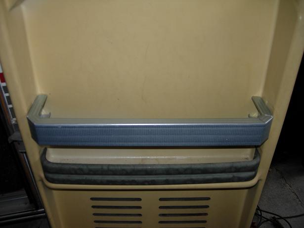

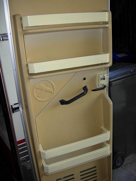

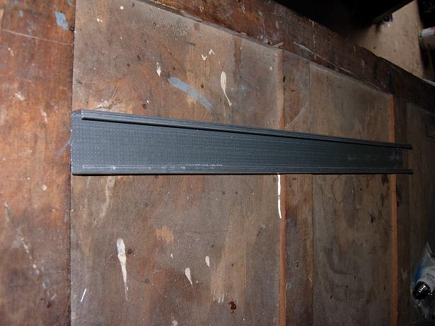

Bonjour.
Voici un prototype de rail pour remplacer ceux qui cassent facilement.Mais celui-ci ne plait pas des masses à mon chef d'atelier :mdr3: J'en ai bien vu fabriqués par un chaudronnier,avez vous d'autres idées? Merci

Pour l'instant mon chef d'atelier :Pin Up : et moi rions bien :mdr1: :mdr1: quoique pour moi :aille2: J'attends quand même la suite d'idées :idea:

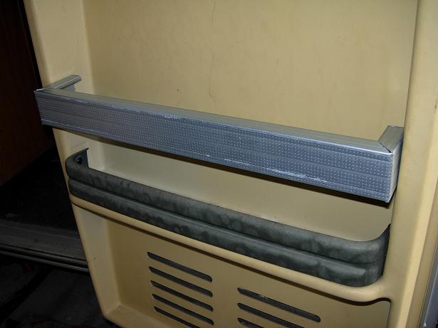

Voilà un compromis :pan3: a été trouvé, les angles adoucis,ce qui ressemble plus au modèle d'origine,le profil du rail donne de la rigidité ,reste plus qu'à lancer une petite série de 4 et, peindre.Fixation par rivets pop.

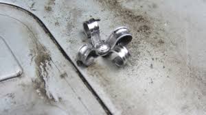

Je te déconseille fortement des rivets Pop !!! Crois-en un : Vieux : car l’expansion du rivet en métal se fera dans le plastique de la contre porte, chose qu'il risque de ne pas aimer.
Je te conseille plutôt des rivets plastique à expansion de ce genre, ils se verrouillent en poussant sur la tige qui fait gonfler l'extrémité du rivet. Se trouve facilement chez des revendeurs en matériel automobile. Regarde bien mes photos c'est ce qui a été mis, en remplacement de ceux qui y étaient déjà, il est sûr que pour enlever ces rivets il faut pousser sur la tige centrale qui tombe dans la contre porte, ne pas pas être réutilisé sans démonter la porte en deux pour récupérer les tiges :mrgreen: Mais vu le coût d'un rivet :ange:
http://www.restagraf.com/catalogue/cata ... ence/9096/
Re: rail de rangement porte
merci pour le tuyau j-p.Cdlt

@Vieux-Lion:
En GSB, tu peux trouver des rivets spécial matière plastique.
Ils ont la particularité de ne pas s'expansé par gonflement mais plutôt par détachement de 3 ou 4 bruns qui se referment sur l'arrière de la matière comme ceux-ci:
rivet tendre 1.jpg (6.63 Kio) Vu 11144 fois
rivet tendre 2.jpg (3.63 Kio) Vu 11144 fois

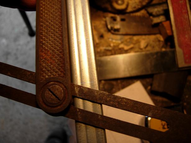

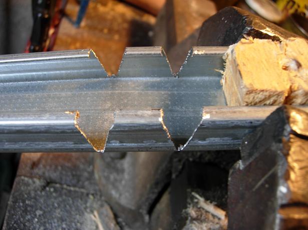

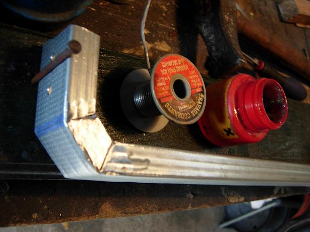

voilà c'est terminé,petit reportage en photos.
découpe de la fourrure à longueur
traçage des angles:22°30'
Découpe des angles
Découpe des angles
préparation pour les brasures
Peinture et fixation
