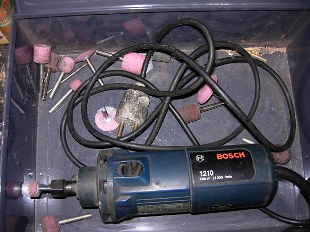

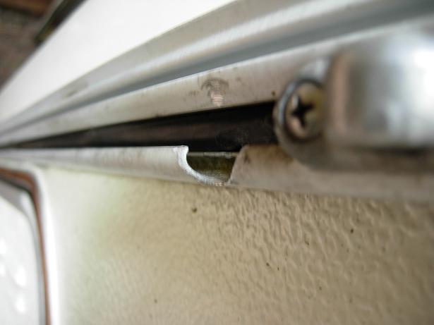

Re: Infiltration d'eau par le rail d'auvent
faut pas remettre à demain!!A part la gouttière du bas, je ne vois pas par où l'eau pourrait remonter( par derrière le jonc et donc les vis) .Enfin d'améliorer l'écoulement,surtout avec les fixations solette qui peuvent gêner l'écoulement, je viens de faire ces dégagements au nombre de 3...Cdlt
- le dégagement
- DSCN8805paint.JPG (61.84 Kio) Vu 13550 fois
- le matériel
- DSCN8803paint.JPG (28.29 Kio) Vu 13550 fois
je n'ai pas d'infiltration par la gouttière du bas, l'ancien proprio à également eu le problème et il a comblé la partie basse du rail (partie ou se trouve les pontets et
ou "vieux lion" a fait une découpe), c'est a dire là ou se trouve le jonc noir cache vis par du silicone.
l'infiltration ce fait bien par la liaison jonc/rail, on a bien vu l'eau sortir en appuyant sur le jonc.
Cdlt
