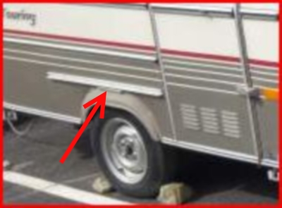

Sur ton bateau à roulettes, je ne sais pas. Mais sur les : eriba : de même génération, il existe un rail en bas de caisse (en dessous) qui sert à enfiler cette jupe. Au niveau du passage de roue pas besoin de pitons, il y a un rail prévu d'origine sous le rail pour la fixation de la table à l'extérieur

Je me pose la question parfois sur la jonction des neurones. Marcel parle du rail alu qui habille le bas de la carlingue :langue3: et la photo montre la fixation du haut du passage de roue :taré1: donc en toute logique la jupe parcours le bas de la caravane et remonte au dessus de la roue pour bloquer le passage d'air lorsque nous dégustons les homards bleus en Bretagne NORD :langue: :langue:
Re: Fabrication d'une jupe de bas de caisse...
jpmfr-comtois a écrit :Je me pose la question parfois sur la jonction des neurones. Marcel parle du rail alu qui habille le bas de la carlingue :langue3:
Voir la photo de Modanais 73 en début de post
jpmfr-comtois a écrit :et la photo montre la fixation du haut du passage de roue :taré1: donc en toute logique la jupe parcours le bas de la caravane et remonte au dessus de la roue pour bloquer le passage d'air lorsque nous dégustons les homards bleus en Bretagne NORD :langue: :langue:
Ben oui, Yves veut poser des pitons ; sur toutes mes : eriba : j'ai eu un bout de rail (sous le rail de la table) pour fixer la jupe devant la roue.
Mais sur certains millésimes ce rail n'existe pas

Une petite question comment avez vous fixé la toile autour de la roue ?
Sur la photo on voit fini mais pas l'accrochage.
