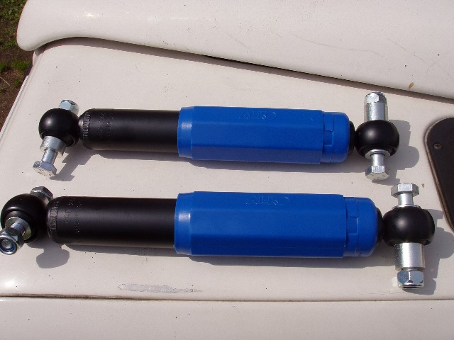

- PtitePoule
- Messages : 598
- prénom : Cot Cot ?
Re: Changement d'amortisseurs, Triton BS, 1997
Bonjour!
Acheter ce matin ,2 amortisseurs bleu Alko => 29,67 ht pièce
soit 70,97 ttc les 2 !!!
Poignée de main , sourire et ptit café du vendeur en prime !
Pour une si petite différence , je continue a faire vivre les concessionnaires français !
- P4170011.JPG (63.84 Kio) Vu 58904 fois

Je ressors le sujet car je m'y attaque samedi en principe: y a-t-il d'autres précautions à prendre pour ne pas être emm...dés?
Si j'ai bien compris land´, comme il n'y a pas de "vraie" compression il suffit de virer les anciens, de présenter les nouveaux mis "manuellement" à la bonne longueur, graisser les axes et tout remonter?
J'ai bon?
J'ai bon?
- Cagouillard
- Messages : 1515
Ça y est c'est fait! La Jubilé a 2 suce-pattes toutes neuves... Le changement a confirmé ce que j'avais vu: la partie en caoutchouc autour des axes était cuite et se désagrègeait.
J'ai remis des amortos d'origine, moins chers que les Octagon Al-Ko et conseillés par l'atelier du VDL.
Pour les anxieux (comme moi), je confirme que même un manchot (toujours comme moi
) peut le faire... Il suffit juste d'avoir de gros bras quand la visserie est oxydée. Aucun public de mise à la bonne longueur!
je pense que le montage que vous avez fait n'est pas bon:
je m'explique je viens d'acheter les mêmes amortisseurs que vous et en les montant j'ai comparé avec les ancien et ces dernier lorsque je les comprimes ils s'enfonce tout seul sans résistance alors que les neuf eux opposent une résistance plus ou moins élevé en fonction de la vitesse de compression.
puis en montant le premiers j'ai remarqué que lorsque la roue s'enfonce sous la caravane comme si on passait sur une bosse l'amortisseur n'est pas comprimé mais au contraire étiré.
j'ai a nouveau comparer le neuf et l'ancien:
le neuf n'oppose aucune résistance en étirement contrairement a l'ancien....
d'ou ma déduction ils ne fonctionne pas dans le même sans!
il faut monter les neuf dans l'autre sens et percer les caches bleus pour laisser s’évacuer l'eau
pouvez vous y regarder et me donner votre avis
je pense etre dans le vrai et que tout ceci est très trompeur.
si tel est le cas vous risquez d'avoir un comportement anormal sur votre caravane ou aucune efficacité des amortisseurs
tenez moi informé des que possible

- Messages : 20716
Effectivement il sont montés à l'inverse des amortos de voiture, quand la roue rentre dans le garde boue les amortos s'allongent, (sur les voitures ils raccourcissent) donc effectivement la retenue est inversée...(simple effet, à moins d'amortos double effet) Les mettre à l'envers ne changera rien !!!
A noter aussi qu'un amorto est mort aussi lorsqu'il perd de l'huile !!!

Retour d'expérience suite à montage Octagon bleu: toujours le même problème;
La cagouille sautille toujours des que la route est mauvaise....
J'ai déjà changé amortisseur de timon, tambours, les pneus en renforcé extra lourde charge prévu pour les remorques et caravane...
J'ai essaillé avec le 4x4 et mon autre voiture et c'est la même. L'assiette de la caravane une fois attelé est bonne.
Si vous avez des idées appart en changer...
C'est une triton de 1992...
- Messages : 20716
Cela semble normal, tu as monté des amortos bien trop raides, prévu pour 1300 kg, combien fait ton
http://www.roadloisirs.com/pdf/produits/CR10374.pdf
Voir aussi pression pneus..

- YOEL
- Messages : 828
- prénom : joël
Petit détartrage
Sur une triton de 800 kg de PTCA , il faut des verts ou des bleus??
Je pencherai plus pour des verts , qu'en pensez vous ?
