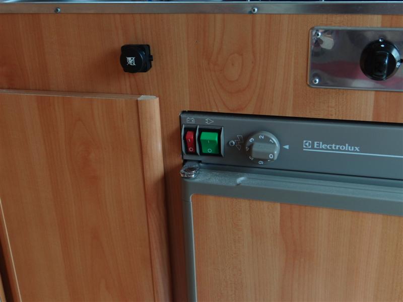

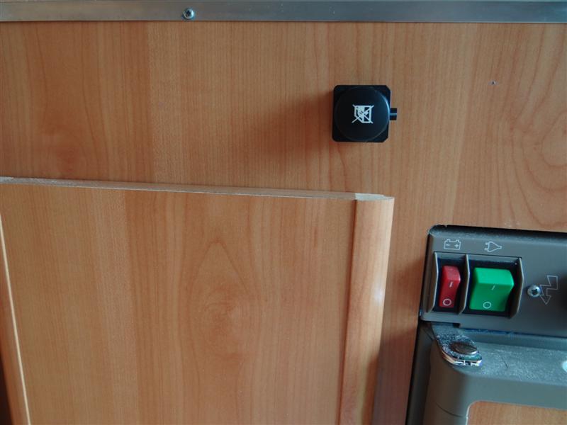

Bonjour à tous, lorsque j'ai acheté la Puck, l'ancien proprio m'avait signalé que le robinet d'évier ne fonctionnait que par intermittence.
Après différents contrôles : alimentation élec, fonctionnement de la pompe, tuyaux non obstrués, branchements des éléments corrects = problème du contacteur élec incorporé au robinet.
Plutôt que de tout démonter j'ai posé un bouton poussoir (1 € dans une casse ) et donc repris les circuits élec et changé les tuyaux d'alimentation.
Tout refonctionne impéccablement et cela revient moins cher que de changer le robinet.
Si quelqu'un a besoin de conseils pas de problème...!!
