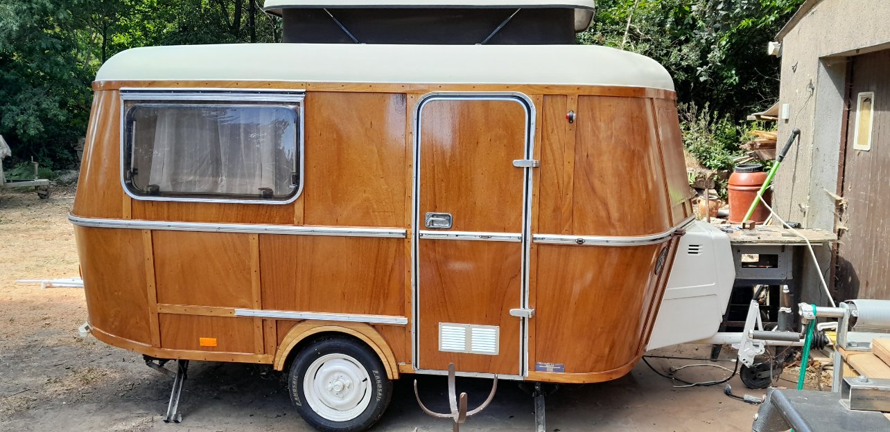

Aujourd'hui est le grand jour, après 4 mois de travaux (Wd & vacances) j'ai enfin "pesé" l'Eribois, lors de sa première sortie au grand air.. Chez le ferrailleur du coin.
J'y suis allé avec le max de poids mais sans affaires personnel,
  • réserve d'eau pleine
  • Bouteille de gaz pleine
  • vaisselle complète
  • Matelas, draps, housse, oreillers, rideaux..
Avec une balance qui change de mesure tous les 20kgs (donc précision à plus ou moins 10kg),
Bref verdict : 640 kg ! soit entre 630 et 650kg selon la balance..
Un grand soulagement pour moi de rester sous la barre des 690kg.. il me reste encore une cinquantaine de Kg pour le futur chauffage (Truma 2200 de 6kg700), les habits et autres petits trucs perso, donc je me dis que c'est jouable de tenir le PTAC!
Petite question : Avez vous déjà pesée vos Eriba ''pleine" ?
eriba finie
eriba finie

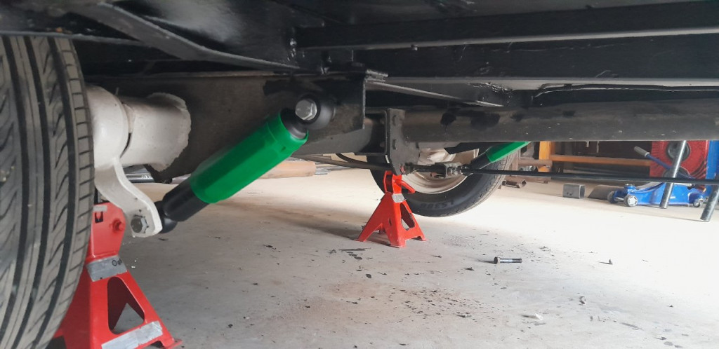

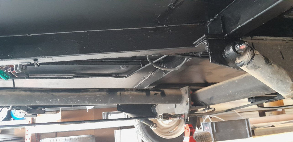

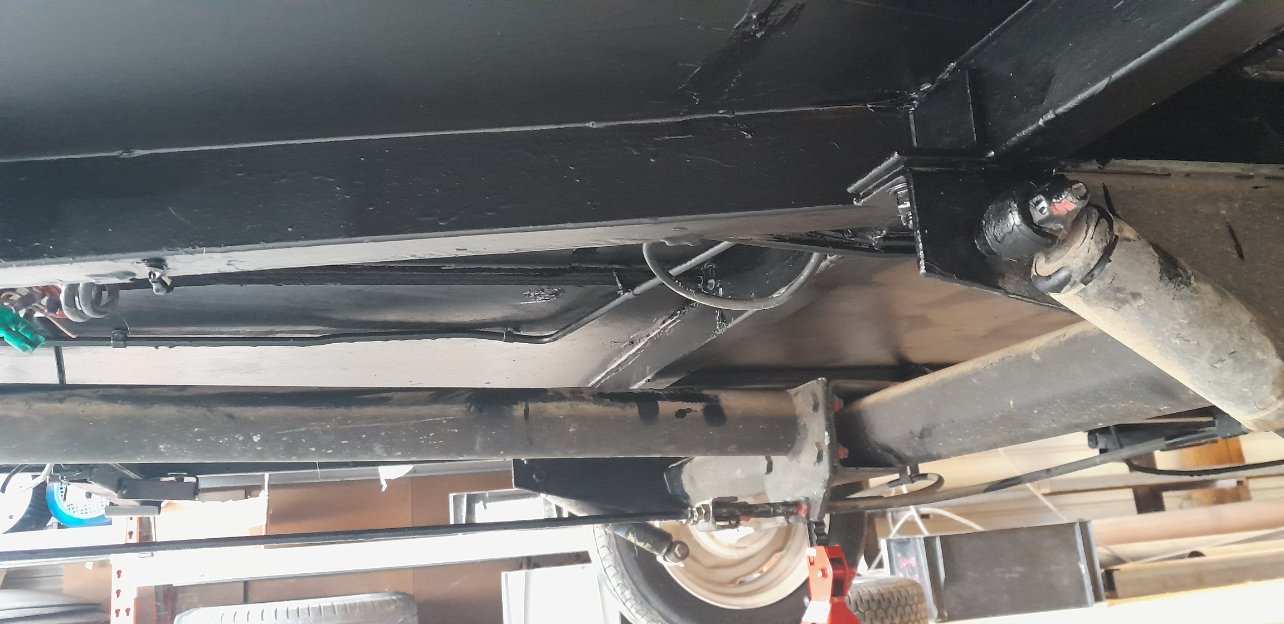

Derniers travaux,
Pour finir , j'ai peints le dessous avec de la peinture d’étanchéification industrielle.
J'ai également changé le vérin Al-Ko du timon, ainsi que les 2 amortisseurs Al-ko également, un peu en prévention car ils étaient d'origine...
peinture châssis
peinture châssis
chgmt amortisseurs
chgmt amortisseurs
