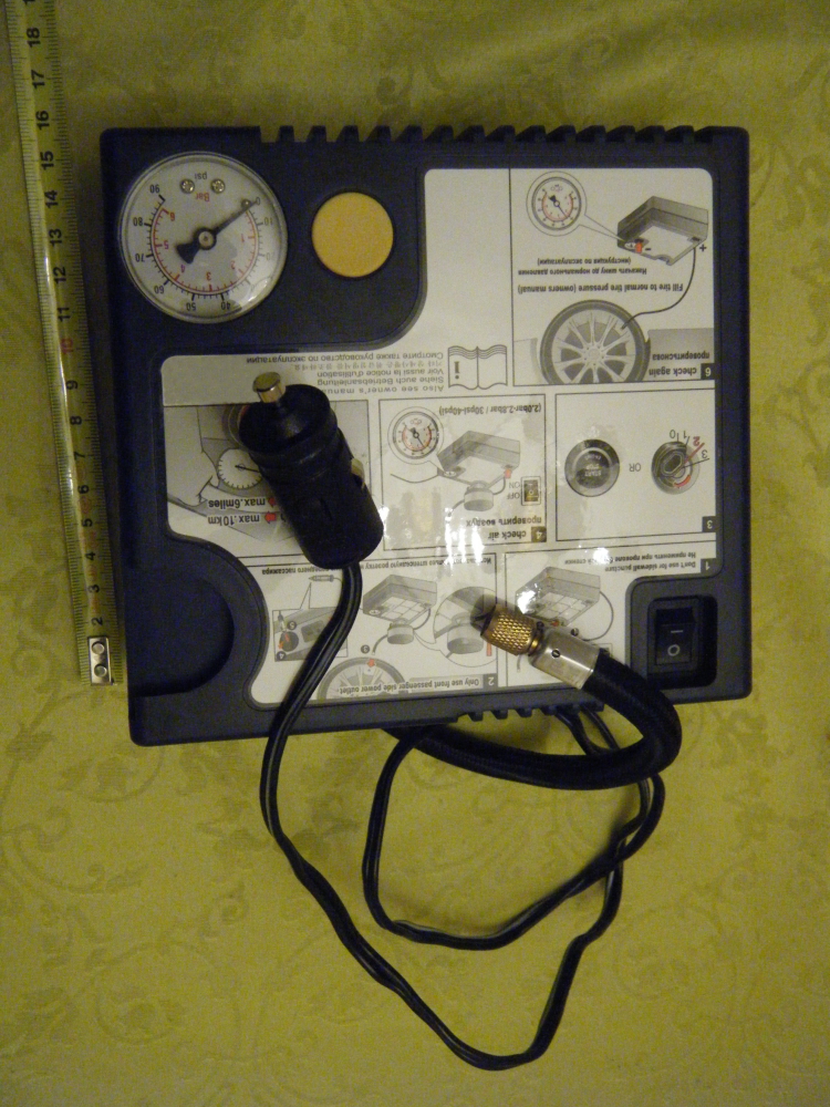

Corto67 a écrit :comment vous effectuez la pression des pneus? dans un station cela me semble un casse tête pour le faire atteler vue la place que l'ont prend.... avez vous une technique?
C’est vrai « fred72 » ma pompe a pied en plus des vélos, m’a parfois rendu quelques services… :super: bon maintenant voici un appareil qui reste en permanence dans la caravane lors de nos escapades il s’agit d’un compresseur de gonflage 12 volt qui provient d’un « kit crevaison » installé sur certaines voitures, non équipé de la roue de secours.
Compresseur de gonflage 12 volt sur prise allume cigare
Pour la photo je n’ai pas sorti les longueurs entières du câble allume cigare et du tuyau de gonflage
Appareil déniché dans une démolition auto sur un véhicule en épave, qui permet si besoin de me brancher de l’AR de ma voiture, pour gonfler les roues de l’ : eriba : tout en étant attelé : Cara : et sans utiliser pour ce qui me concerne de « câble rallonge 12 volt prise allume cigare », pratique aussi en vacances pour gonfler les vélos…mais aussi pour rendre service.

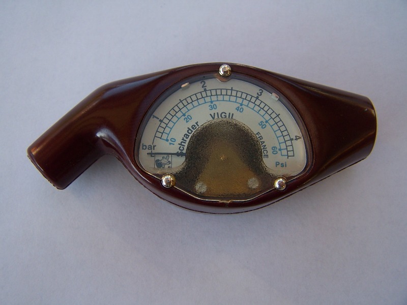

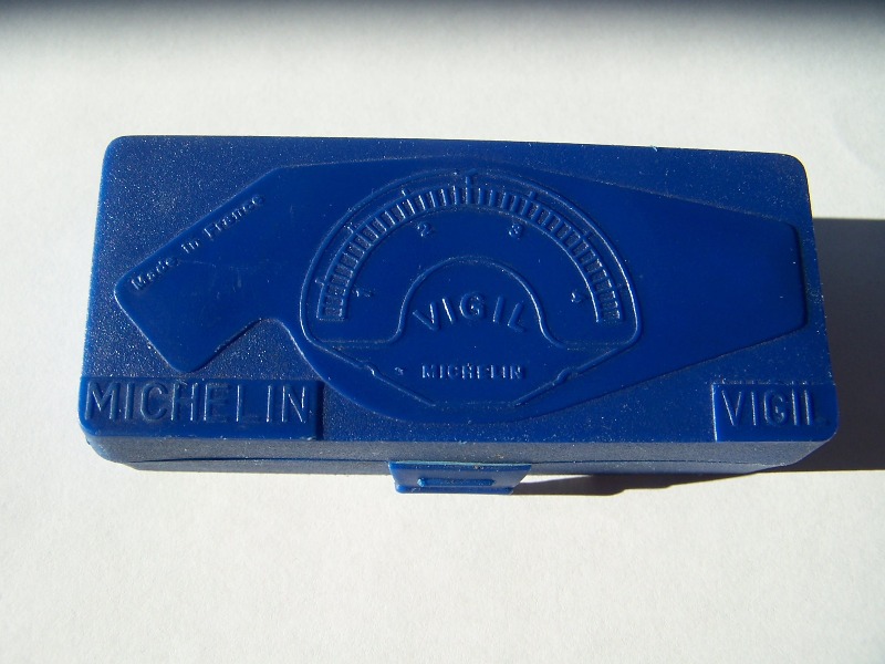

J'ai un système de gonflage d'origine sur le Yéti..... deux crevaisons m'ont amené à mettre une roue de secours. Désolé, l'assistance c'est très français mais j'aime mieux me dém..... tout seul. Pour le contrôle de pression j'ai un petit appareil 9x4x2cm.qui n'est pas récent. Cadeau de mon beau-père qui était chef de garage chez Citröen.
Et comme d'hab. c'est le bordel avec les photos..... mais c'est pas grave

Tu as vu ! ! 4 bars ça fait 59 psi ! ! :hehe:
Pression de pneus sur la troll :super:
Messages : 20716
Re: Tableau des pressions des pneus Touring
Une table de conversion PSI/bars
http://www.kinetrol.fr/uploads/images/K ... ssions.pdf
Y'a un soucis sur le mano !! :(
Y-a pas de soucis, les graduations vont de 2 en 2 donc 4 bars ------> 58 Psi :P :P
