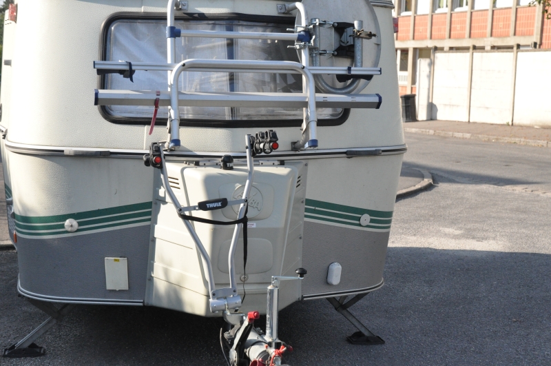

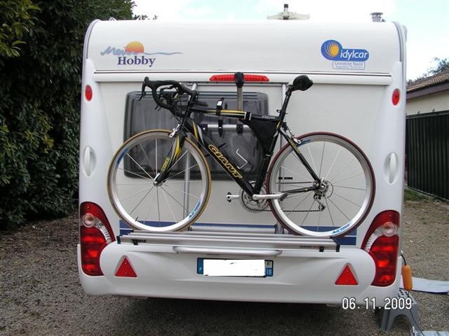

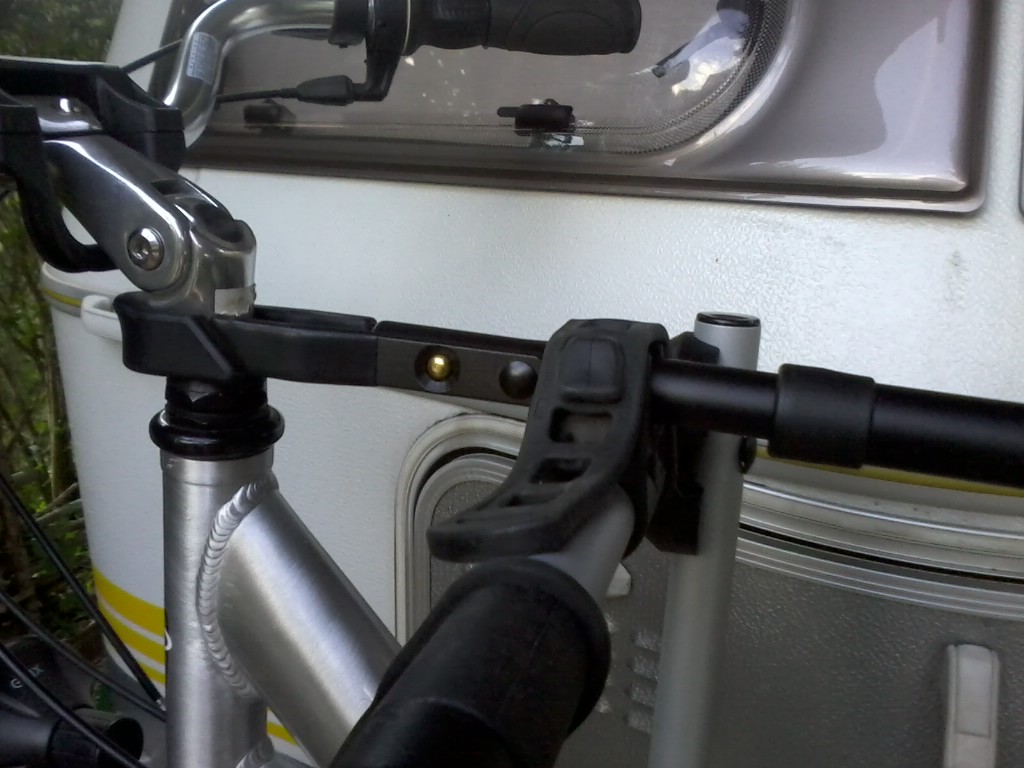

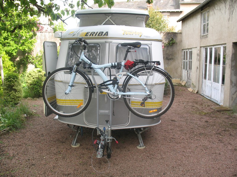

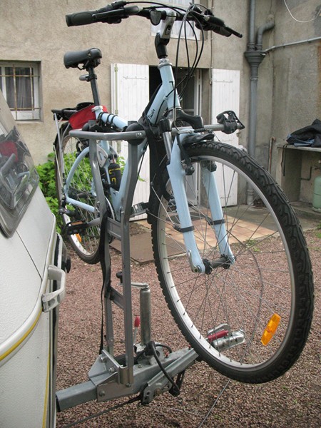

Mon porte vélo Omnibike, monté au dessus du coffre à gaz, (voir http://www.forumeribatouring.com/viewto ... =61&t=3533 ) me pose un problème : je n'arrive pas à installer seul un vélo d'adulte.
En effet la longueur rail fait juste la distance entre les deux roues ; ce qui fait que,une fois le vélo installé je suis dans cette position avec les roues en bout de rail. Si je n'ai pas l'aide de quelqu'un pour attacher au moins l'une des roues sur le rail, cela s'avère "mission impossible"

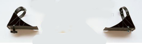

L'idéal serait de pouvoir installer sur le rail des cales comme celles-ci : mais elles ne peuvent pas convenir car prévues pour un porte moto. Il existe des cales similaires pour porte-vélo ( j'en ai aperçu sur des caravanes et camping cars mais je n'arrive pas à en trouver sur Internet).
Si une âme charitable pouvait m'aiguiller vers un vendeur... car je voudrais bien emmener mon vélo à Gitzenweiler.
Par avance merci pour toute aide

Oui effectivement tu arrives juste en bout de rail, mais je viens de regarder sur des photos du mien et je vois que c'est pareil, mais ton problème pourrait être résolu avec le bras du haut, qui sert à fixer le cadre, mais sur ton post, je ne vois pas ce bras, je te joins une photo du mien du comprendras mieux
A ton service pour plus amples renseignements
Pat.

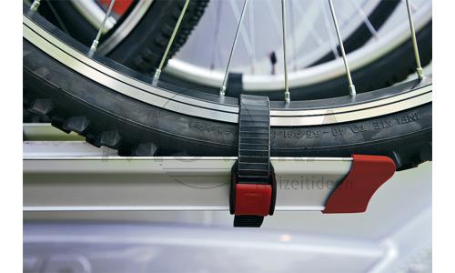

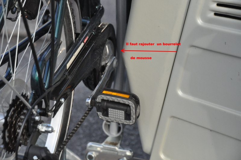

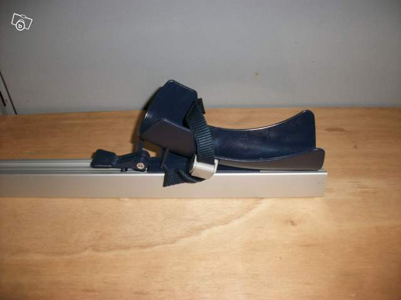

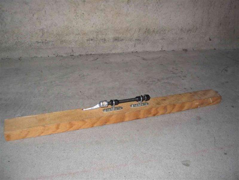

Merci Pat pour ta réponse. Je viens de trouver une photo de ce que je cherche
Le profil du rail n'est pas le même que le profil de mes 2 rails. Ça n'est pas gênant, je peux dévisser un rail pour le remplacer par celui-ci.
Par contre mon rail actuel mesure 155cm et est déjà juste en longueur. Celui dont provient cette photo mesure 128 cm
Existe-il des cales analogues à celle-ci pour les anciens profils de rail ?
En outre ton porte-vélo est bien plus bas que le mien ; tu peux donc fixer le bras en premier. Dans mon cas, il faut d'abord que je puisse bloquer le vélo sur le rail (d'où ma recherche de cales) avant de fixer le bras sur le cadre ; ensuite il faut que je prenne de la hauteur vu que la barre sur laquelle repose le vélo est à hauteur de ma poitrine.

Oui c'est ce que je fais, je fixe le bras supérieur en premier et le vélo ne bouge plus, le temps d'attacher les roues.
Je ne connais pas ce type de cales,
je viens de vérifier, effectivement mes rails se trouvent à environ 1M du sol, mais ne font que 126cm de long
Sinon un genre de cale comme ça doit pouvoir s'improviser (avec un matériau tendre, bois léger ou polystyrène extrudé ....par ex.).
Pat.
Pat.

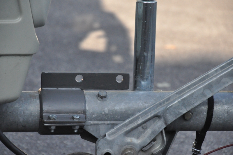

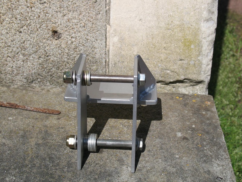

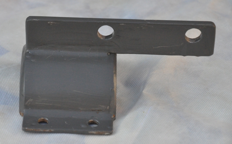

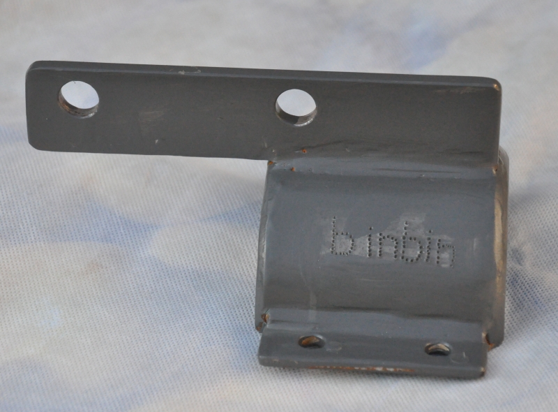

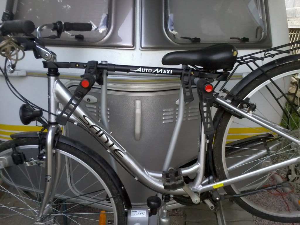

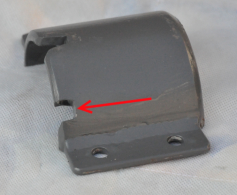

Merci Kokolo pour les dernières photos de la page 1 du post. Reste à trouver un bon bricoleur pour fabriquer le support blanc. car cette solution a, pour moi, l'avantage de ne pas demander trop d'efforts pour soulever le vélo.
Comment fabrique-t-on les 2 demi cylindres ? un tuyau coupé dans la longueur ? Quel diamètre le tuyau ?

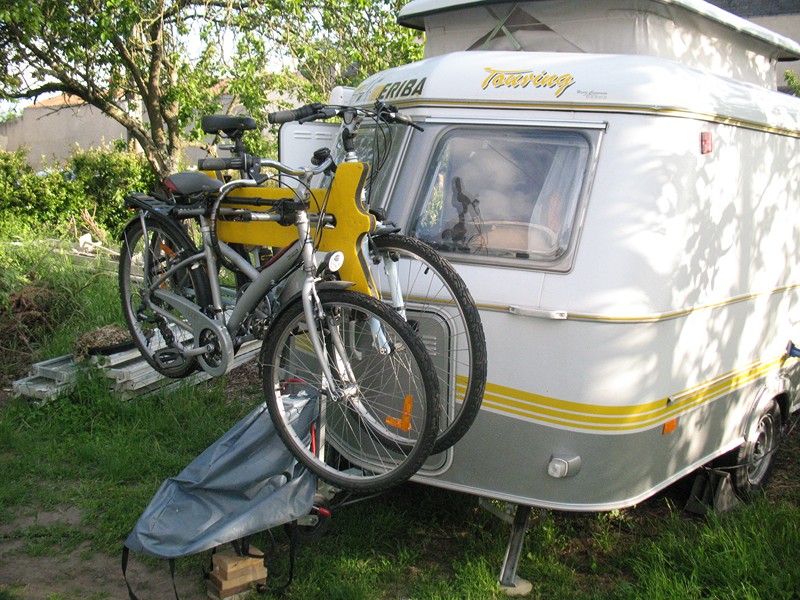

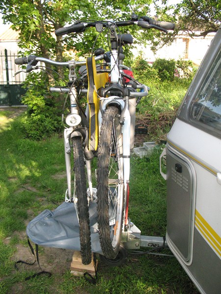

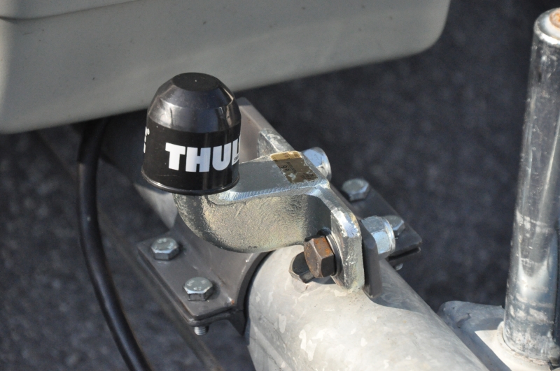

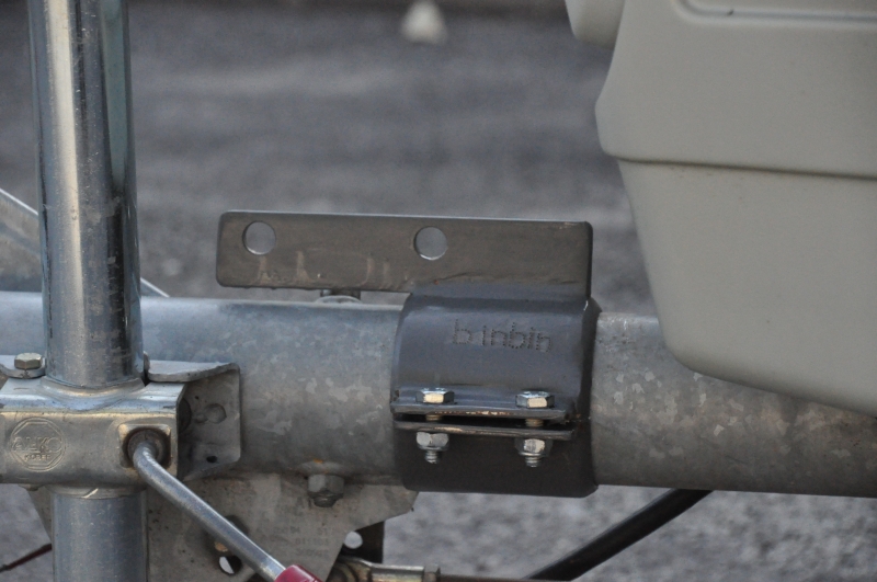

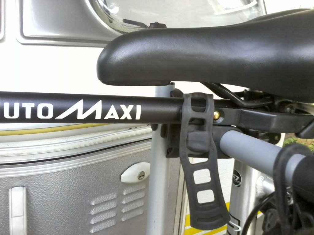

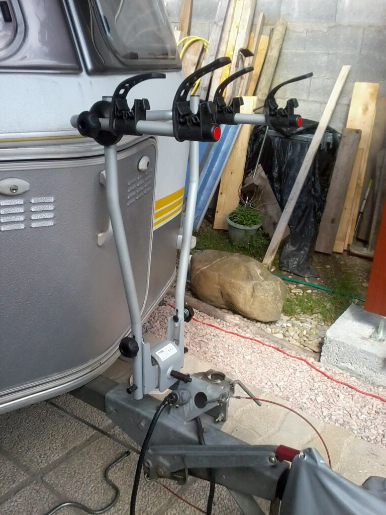

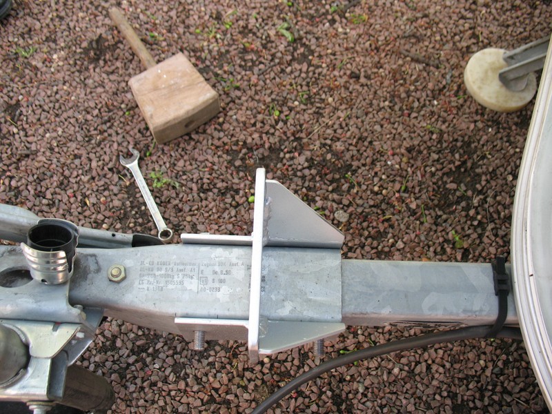

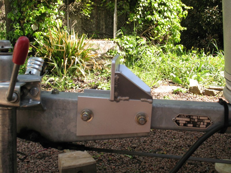

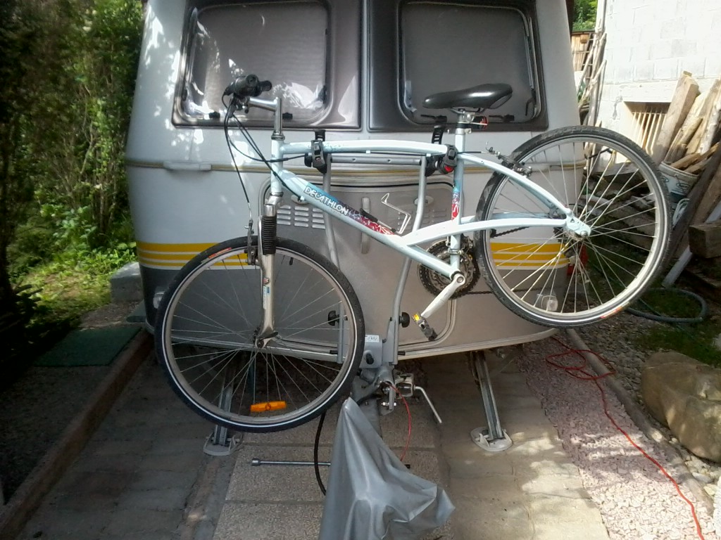

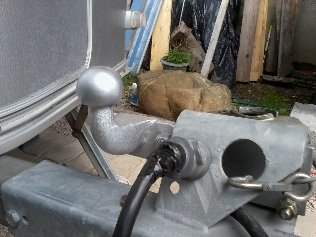

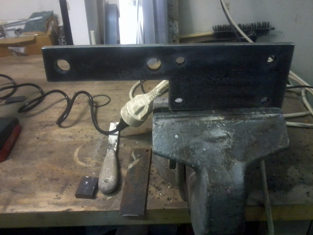

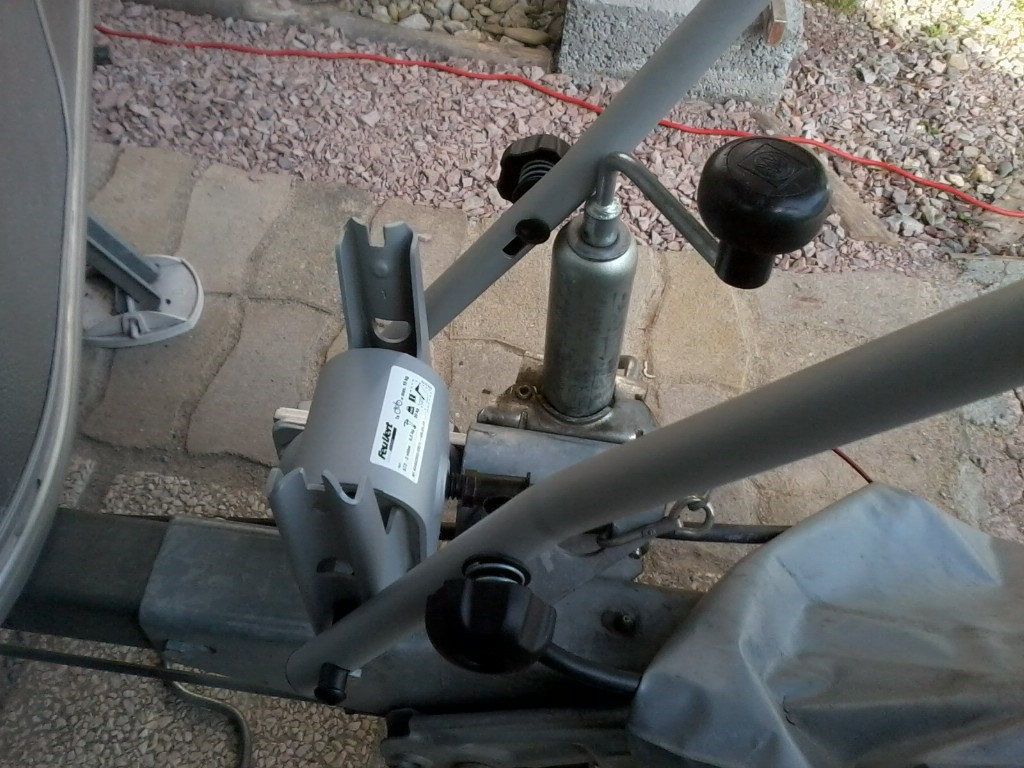

Suite à mon intervention dans ce post, un membre du forum m'a fabriqué une variante du porte vélo de Kokolo
La difficulté a été de créer 2 encoches au bon endroit pour pour caler cette pièce en utilisant la plaque porte frein à main et la béquille pour diminuer les dégâts en cas de décrochage. Pour celle pointée par la flèche, la méthode a été de marquer le rebord avec une lame de scie à métaux plaquée sur la plaque porte frein puis de brider la pièce sur l'établi en faisant une incision verticale
La boule est mise en place.

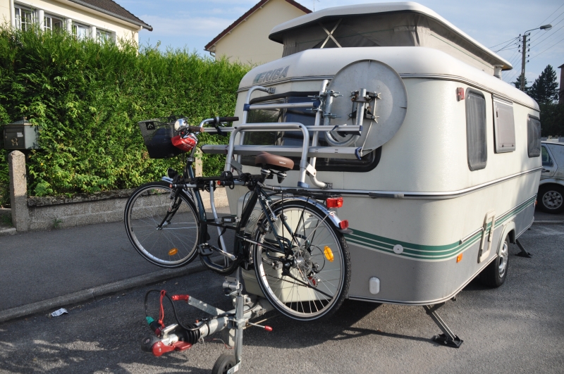

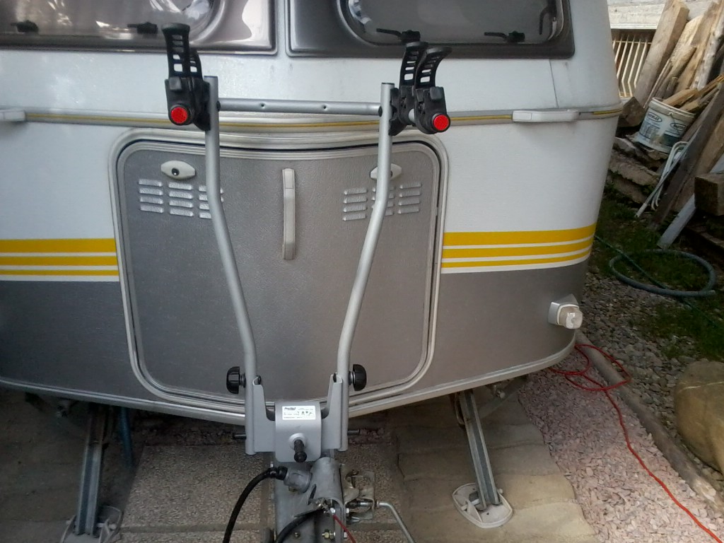

Le porte vélo est mis en place ; l'avantage de ce porte-vélo est qu'on peut l'installer sur la boule de la voiture pour aller faire une petite balade en un lieu qui n'est pas forcément près du camping. Pour les "rois de la pédale" comme Binbin ou Pat16 ce n'est pas un gros avantage vu que les kilomètres ne leur font pas peur mais, pour ce qui me concerne, c'est un aspect non négligeable.
L’installation sur le porte-vélo de la caravane est délicat car comme on ne peut pas se placer entre les 2 bras le porte-vélo Thulé a tendance à basculer légèrement. Sur la voiture on n'a pas ce problème.
Le vélo est installé
Un grand merci à Binbin pour sa forte contribution à cette réalisation

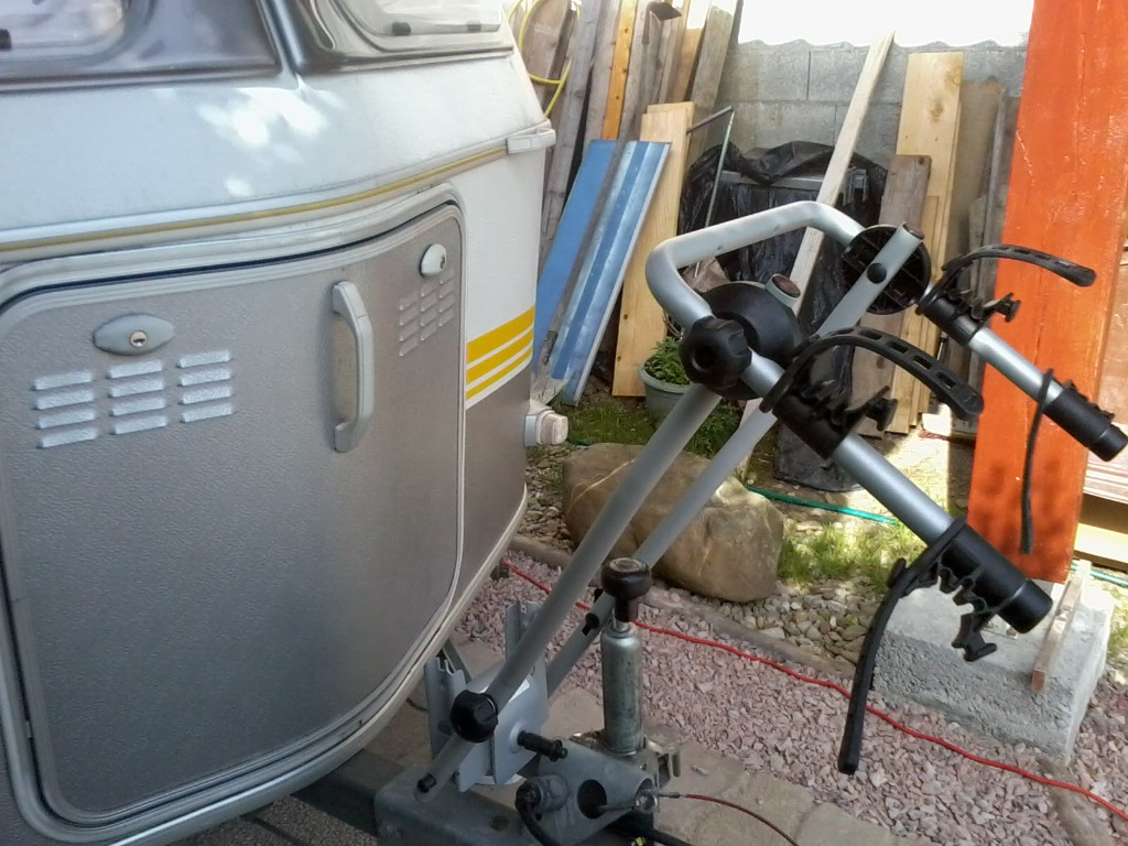

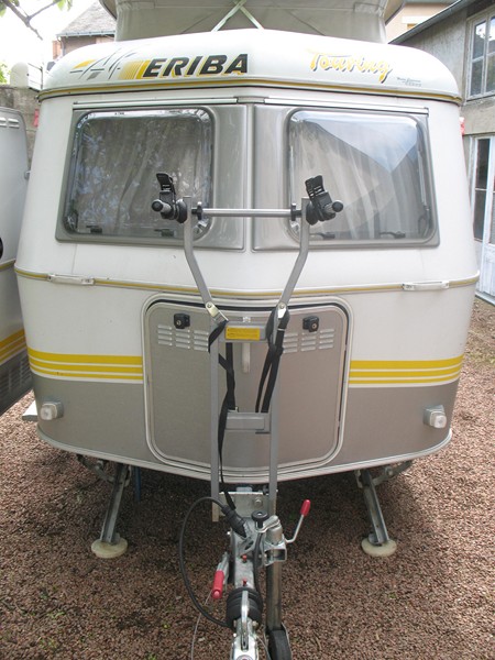

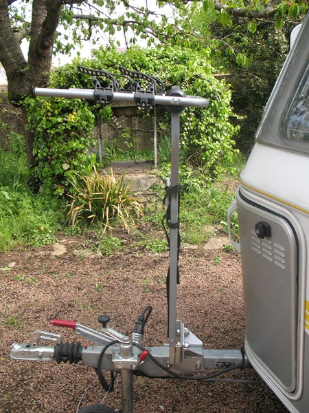

Salut a tous,qui peut me donner une astuce ou un truc pour adapter un porte velo (petit velo
x 2)sur le timon,merci à celui que je nomerais Géo-trouvetous.

noisette a écrit :Salut a tous,qui peut me donner une astuce ou un truc pour adapter un porte velo (petit velo
x 2)sur le timon,merci à celui que je nomerais Géo-trouvetous.![]()
WIWI.
Bonsoir, question, Timon rond? Carré ??
La réponse est dans le sujet traité...
BINBIN.

Avec le porte-vèlos sur le timon, le poids sur l'attelage il n'est pas excessif?

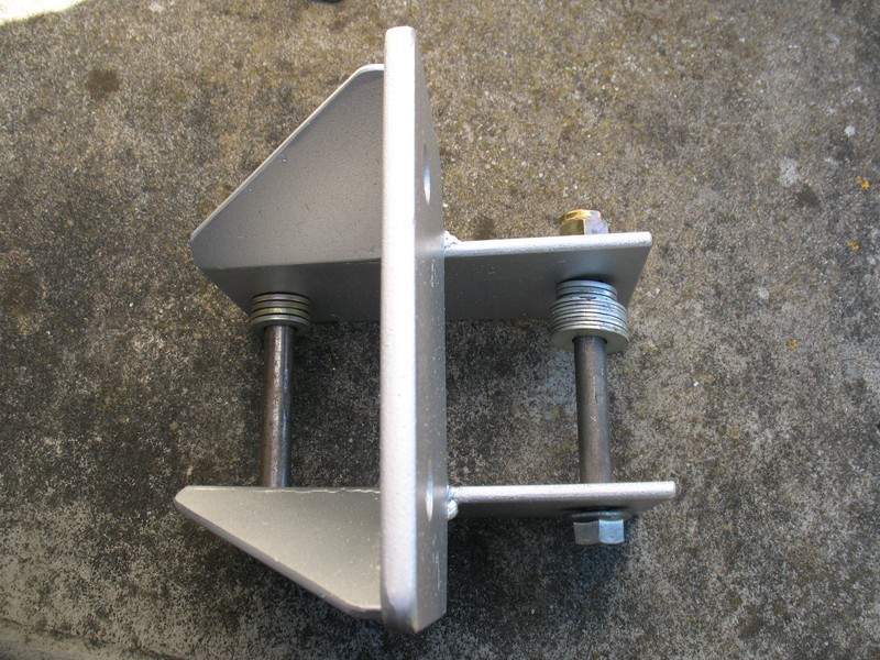

En effet Boulhaya. Il s'agit d'un intérieur du tube 70mm. Est la mesure de la flèche de notre Triton.Boulhaya a écrit :Merci Kokolo pour les dernières photos de la page 1 du post. Reste à trouver un bon bricoleur pour fabriquer le support blanc. car cette solution a, pour moi, l'avantage de ne pas demander trop d'efforts pour soulever le vélo.
Est un tube de 70mm intérieure, coupée en deux.

Pour ma part il y a moins de 50Kg et la limite est à 75 donc aucun problème! Mais il faut équilibrer!sagittafugacis a écrit :Avec le porte-vèlos sur le timon, le poids sur l'attelage il n'est pas excessif?

javais vu le modèle porte vélo sur timon carré et je le retrouve pas pourriez vous me renvoyer le lien svp

Vu sur le catalogue 2012 de Movera ( http://www.movera.com) des adaptations pour porte vélo sur le timon. La boule est au diamètre standard de 50 mm. La pointe au sommet de la boule est seulement destinée à empêcher d'utiliser ce dispositif comme attelage.

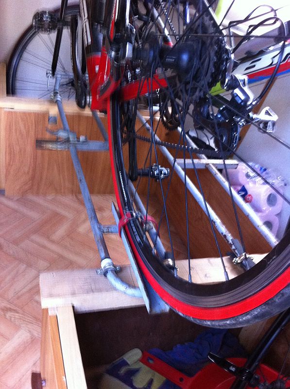

Bonjour à tous
Encore une solution aux porte-vélos
C'est une astuce de Max du Club Eriba Sud-Est ,qui, avec son épouse Claudie, sont des fanas du deux roues
A vos commentaires les spécialistes

Re: Les porte-vélos
Bonsoir Jeanpi, bonne solution quand on veut protéger son bien des intempéries et des mains malveillantes!!
Seul hic (si c'en est un?) faut-il démonter le support à chaque arrivée ??
Bonne soirée, BINBIN.
- Messages : 11961
Re: Les porte-vélos
OK, j'ai vu l'astuce les portes vélos reposent sur des tasseaux venant s’emboîter dans le coffre!! bien vu!!

Re: Les porte-vélos
bonjour a tous
depuis un an je cherche la meilleure solution pour transporter mes velos...
j ai vendu ma puck equipee d un porte velos a l AR j ai pas aime cette experience..
la lecture du forum m a conforte ....
j ai longtemps hesite entre a l interieur et sur le timon
finalement j ai retenu le timon ..merci a Polza qui m a autorise a prendre modele(le rouge)
et voici le mien
je l aurai a guerande et bourgueil si quelqu un est interesse me contacter par mp
jf
NB avantages: porte velo enleve(30 secondes) je peux ouvrir le coffre entierement
avec les velos je peux l ouvrir suffisament pour ouvrir et fermer le gaz
velos en place je peux me servir du frein a main et de la roue jockey sans probleme
leger inconvenient les velos sont assez haut( les petits prennent un escabeau
et voici le mien
jf

- Messages : 11961
Re: Les porte-vélos
Bonjour Jean, très belle réalisation, dis-moi, le maillet bois, est-tu une bête du bois ??
Bonne journée, BINBIN.

- lucien79
- Messages : 4000
- prénom : j-f et elisa
Re: Les porte-vélos
Bonjour Binbineribabinbin a écrit :Bonjour Jean, très belle réalisation, dis-moi, le maillet bois, est-tu une bête du bois ??
A l oeil du pro...Helas non le maillet bois fait parti d un ensemble :etabli + lot d outils anciens
reçu en heritage de feu mon beau pere (un ancien de l ecole Nivet de Nantes)...Je suis alle
sur internet pour apprendre à regler un rabot ainsi que les rudiments de leur maniement...
Dans un souci de verite j informe le nombreux public que la realisation de la piece metal est
l oeubre de Jp un voisin ...un as de la metallurgie; un prochain reportage pour mon futur
porte roue de secours...J en profite pour te feliciter sur ton pelerinage velocyclopedique de" Compostelle"
dommage que le retour ne se soit pas fait à la force du mollet...vue la forme que vous avez affichee
a l aller ....trop facile ça comme commentaire quand on est assis dans son fauteuil..!!!!..
Cyfac je lorgne dessus depuis un certain temps...je suis un ligerien de naissance (10kms de La fuye
siege de Cyfac) Langeais precisement...Question : la boutique "Le Routard" existe t elle toujours
dans le centre de Cosne / Loire nous y avons fait de supers achats lors de notre sejour Sancerrois..
je joins 2 reproductions de l affiche "Anjou Vintage 2012" si tu es disponible ce sera l occase de
sortir tes objets de collection...!!!!
au plaisir de se rencontrer
jean françois

fin de fabrication porte velo
après avoir vu le porte vélo du cher binbin
j'ai reproduit celui ci une copie merci a binbin
- et voila y a plus que la peinture
- Photo0267.jpg (122.69 Kio) Vu 54432 fois
- là c est peint
- Photo0271.jpg (97.1 Kio) Vu 54431 fois
- la pose sur le timon
- Photo0273.jpg (171.73 Kio) Vu 54431 fois
- le porte velo feu
- Photo0275.jpg (165.07 Kio) Vu 54431 fois
- vu le coté
- Photo0276.jpg (204.21 Kio) Vu 54431 fois
- et le vélo y plus qua
- Photo0277.jpg (206.19 Kio) Vu 54431 fois

Re: fin de fabrication porte velo
je l'ai fait en une seule pièce pour la solidité comme conseillé sur un postferrals a écrit :bonjour
merci pour vos renseignements
jean-jaques
- Messages : 11961
Eh bé voilà
, plus d'excuses pour ne pas grimper le VENTOUX
Bonnes balades, BINBIN.

- et en plus escamotable
- Photo0283.jpg (186.9 Kio) Vu 53683 fois
- et voilà
- Photo0282.jpg (192.93 Kio) Vu 53683 fois

re porte vélo
Après avoir essayé mon vtt nickel mais quand j ai essayé le vélo de madame
et oui il manque une barre a travers j'ai regardé sur le coin coin et j'ai trouvé un adaptateur pour 10 euro pas de quoi s'en priver voici les photos
la barre est télescopique
- fixation sur le devant
- Photo0296.jpg (132.01 Kio) Vu 53676 fois
- fixation arriere
- Photo0295.jpg (144.44 Kio) Vu 53675 fois
- et voila le vélo dessus et je vous assure sa ne bouge pas d un poil
- Photo0294.jpg (174.83 Kio) Vu 53675 fois
jean-jaques

petites explications en imageslucien79 a écrit :Bonjour
Nous sommes tous soumis au meme probleme
avec les velos des dames![]()
alors bonnes balades mais attention![]()
il te faut encore trouver les reglages pourfaire cohabiter les 2 velos ensembles![]()
bonne soiree![]()
jfl
suivant que j utilise le porte velo sur l attelage ou celui sur la fleche de mis'biba les positions different
pour mieux m en souvenir et ne pas
mais

c est vrai qu il vaut mieux des
chaque année avec la pliante on se se mordait les doigts pour retrouver la bonne position
en plus avec se systeme avec l
il faut atteller pour mettre les velos car on est bloquer avec la manivelle qui bloque sur le porte velo
a moins de trouver un systeme ecarter
sur la pliante j avais gardé l attache de la roue jker d origine et boulonner une parre qui me decentrai la roue joker de 20 cm domage je nai pas de photo et ça ne deséquilibré
pas la caravane
pas la caravane
