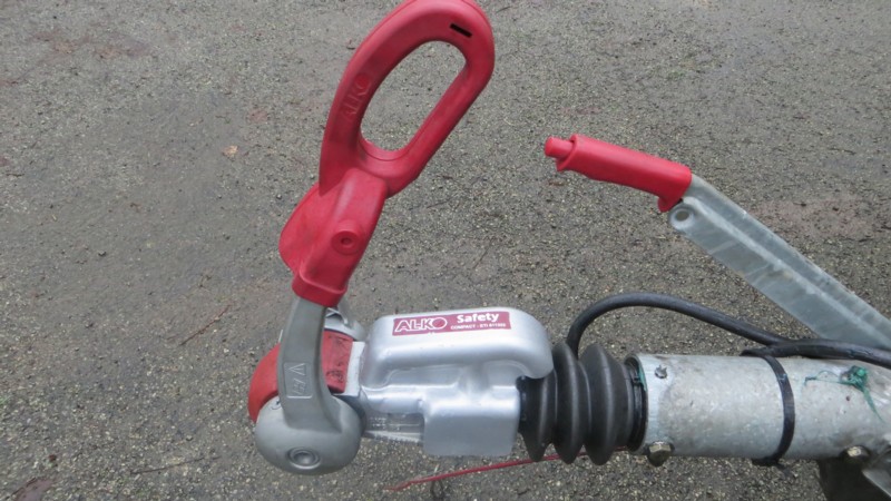

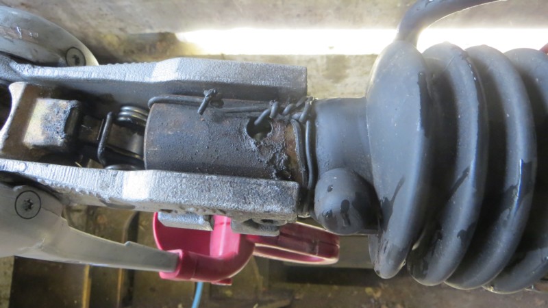

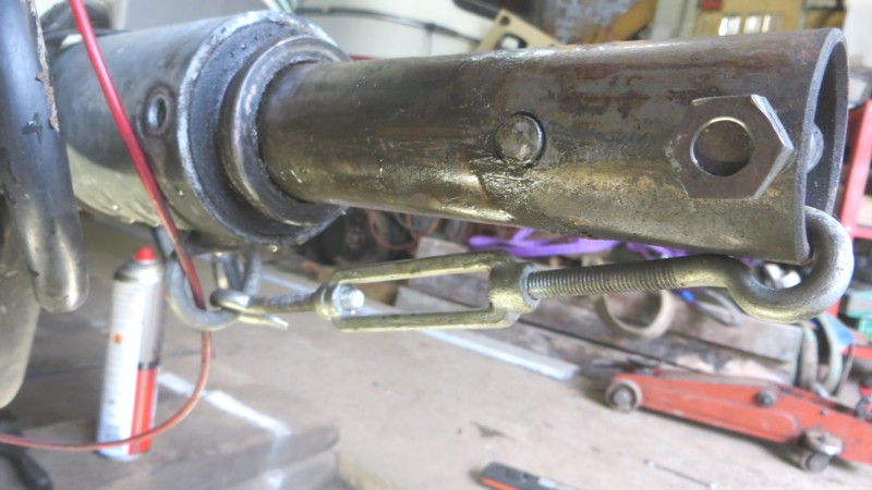

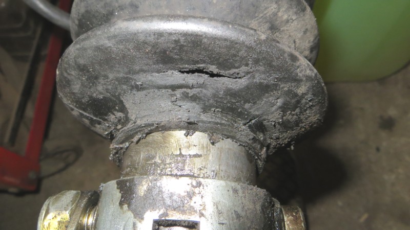

Changement du soufflet de timon, avec AKS1300, référence 607133, acheté chez "aux remorques de l'Aisne", (http://www.remorque02.fr) 14.80 € avec la poignée de frein à main référence 174931 (pour un autre post) 14.30 €
Le soufflet livré avec l'AKS 1300 commence à être fatigué, il est temps d'intervenir!!!
Soufflet 1.JPG (82.88 Kio) Vu 49269 fois
Soufflet 2.JPG (89.17 Kio) Vu 49269 fois

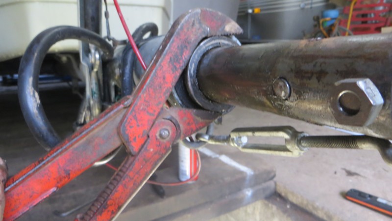

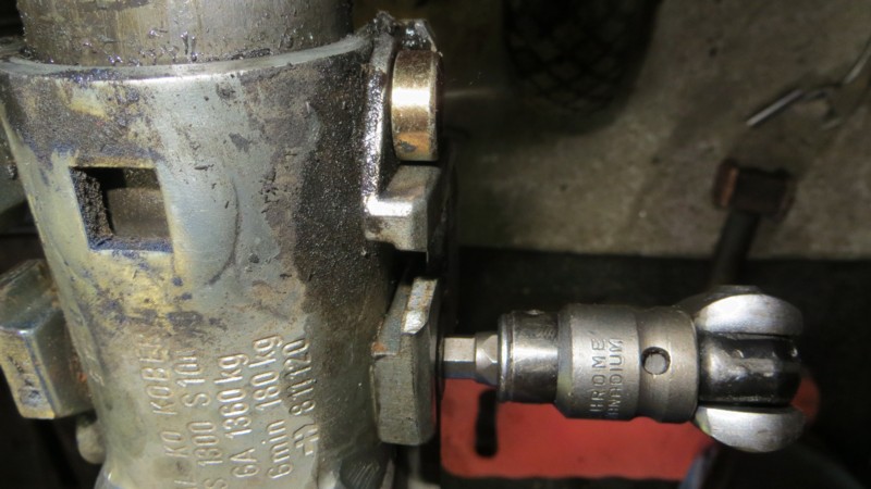

Dépose de la visserie, avec une clé 6 pans mâle, ou clé Alen de 8 mm, attention c'est serré dur !!!
Soufflet 3.JPG (84.94 Kio) Vu 49269 fois
Les écrous étant prisonnier de la flasque droite, même pas besoin de les tenir
Soufflet 4.JPG (92.36 Kio) Vu 49269 fois

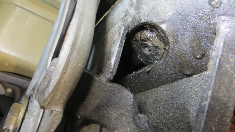

Repousser et ôter la vis la plus en avant
Soufflet 5.JPG (83.63 Kio) Vu 49269 fois

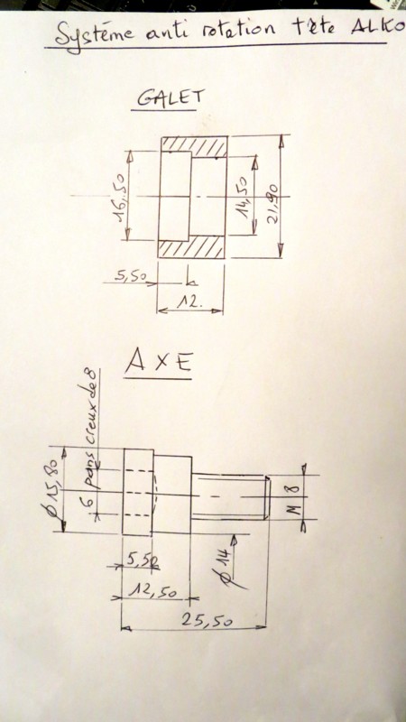

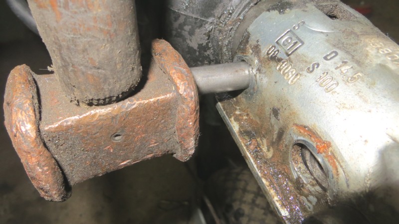

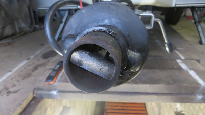

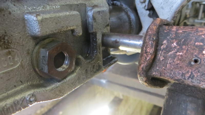

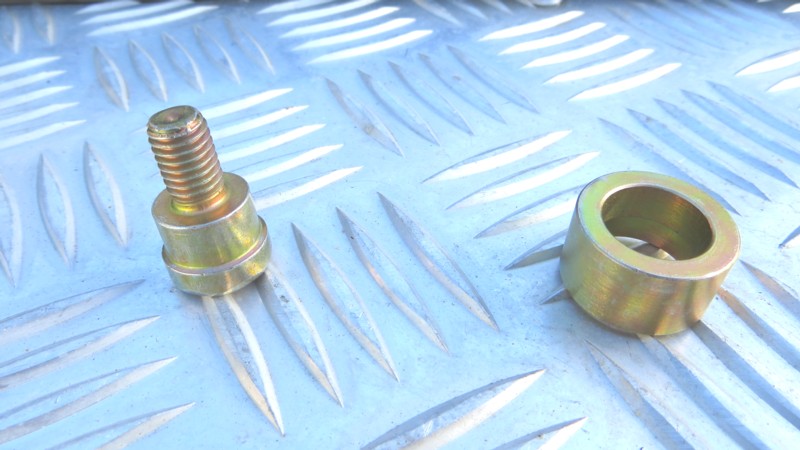

Image Pour celle coté caravane, ne pas se précipiter, il y a une technique si l'on ne veut pas galérer au remontage. Cette vis tient aussi l'extrémité de la tige du vérin amortisseur !!
Avec le rond fourni avec l'anti lacet (ou tout autre rond de diamètre12 mm lg 50 mm) chasser la vis.
Soufflet 6.JPG (73.1 Kio) Vu 49269 fois
Soufflet 7.JPG (95.63 Kio) Vu 49269 fois
Puis pousser légèrement ce rond de quelques mm pour échapper l'AKS
Soufflet 8.JPG (80.81 Kio) Vu 49269 fois
Ôter l'AKS
Soufflet 9.JPG (78.42 Kio) Vu 49269 fois

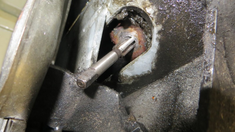

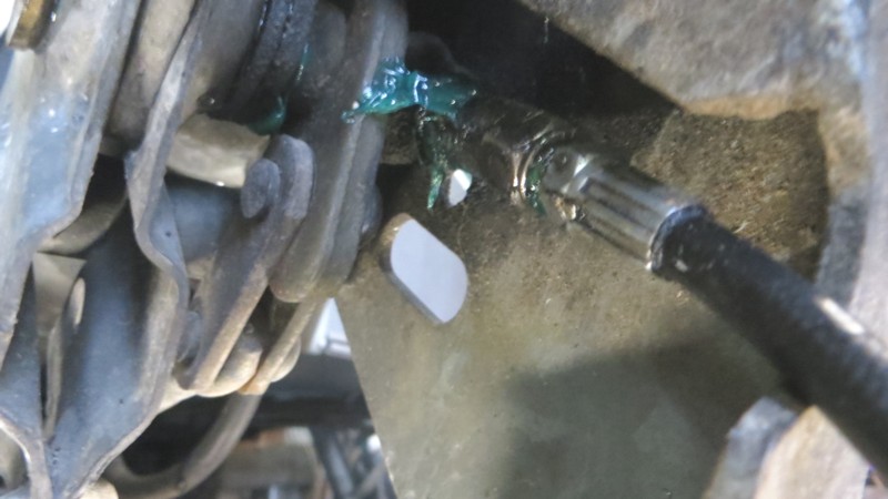

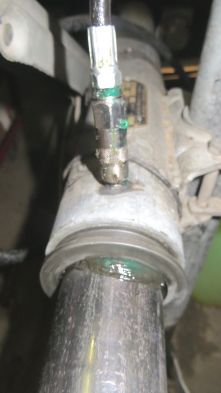

En profiter pour nettoyer et graisser le coulisseau
Soufflet 12.JPG (59.17 Kio) Vu 49269 fois

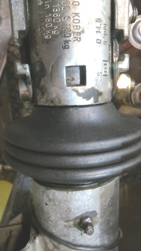

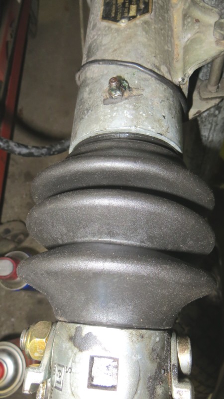

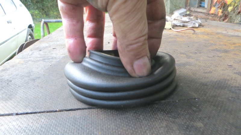

Lorsque que l'on reçoit le soufflet il est comprimé à ondulations jointives et même en tirant dessus il revient à sa position comprimé, il ne sera pas assez long pour couvrir le fût coulissant
Soufflet 14.JPG (83.31 Kio) Vu 49269 fois
L'astuce est de la plonger dans de l'eau frémissante un bref instant et de le ressortir; il sera dans son état allongé :super:
Soufflet 15.JPG (91.78 Kio) Vu 49269 fois

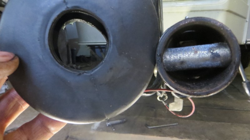

Si passer le gros diamètre sur le fût ne pose pas de problèmes il n'en est pas de même avec le coté petit diamètre, j'ai utilisé du lubrifiant silicone pour y arriver, la lèvre se retourne au montage. Si c'est tant serré, c'est que de ce coté rien ne tient le soufflet sur le fût. Les petits trous sur les ondulations se positionnent vers le bas.
Soufflet 16.JPG (56.9 Kio) Vu 49269 fois
Il suffit de le repousser vers l'avant pour que tout rentre dans l'ordre
Soufflet 17.JPG (73.21 Kio) Vu 49269 fois
Pour le gros coté du soufflet s'aider d'un petit tournevis pour le passer dans sa gorge.

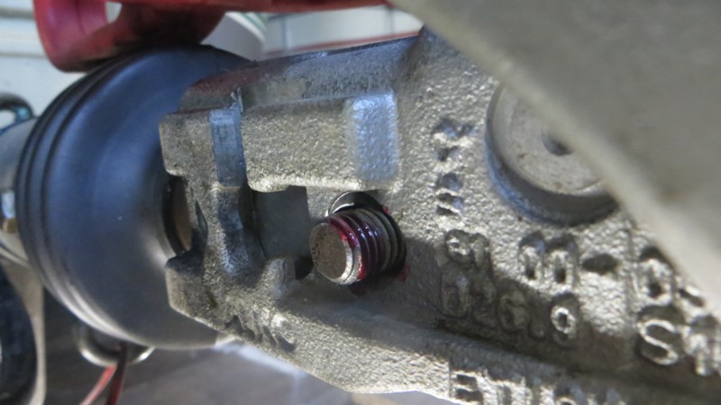

Remonter dans le sens inverse du démontage en faisant attention à ce que le petit tube entretoise à l'intérieur du fût, pour la vis "avant", soit bien en place...
Soufflet 11bis.JPG (87.12 Kio) Vu 49269 fois

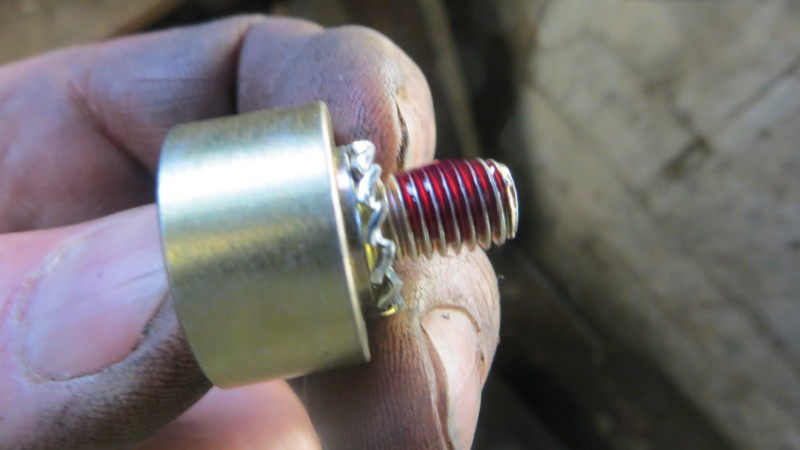

Normalement les écrous freins ne se réutilisent pas, mais pour voir si ils sont encore "bons" essayez de les visser à la main en totalité, si ça bloque vers la fin c'est que c'est OK.
Serrage des vis à 6 Kg/m , qu'ils disent dans la notice, j'ai pas osé...

Re: Landeriba dans ses œuvres
Cuivre, pour ne pas abimer la pièce sur laquelle on frappe...au début il était parallélépipédique !!!

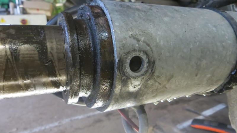

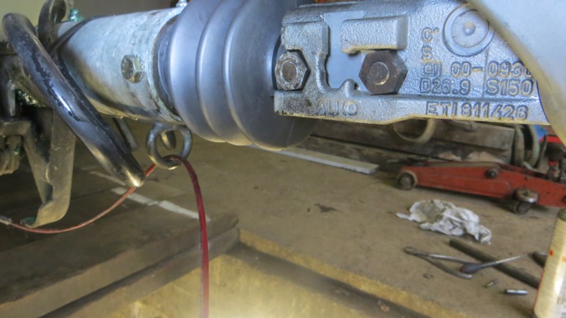

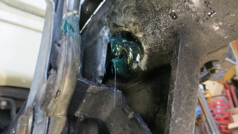

Message non lu par novice74 »

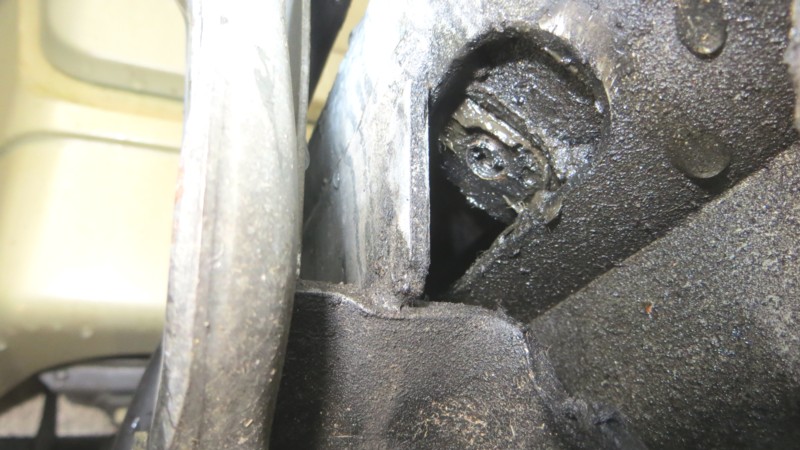

N'ayant pas trouvé réponse => ICI, je me permets de poser une question un poil :siffle: hors sujet : quel jeu maxi est autorisé sur l'assemblage mécanique du timon (Ma\Pa :ange: ) ... restant conscient que le jeu soit l'âme de la mécanique (en un seul mot :gene3: )
timon,jeu autorisé ???

novice74 a écrit :N'ayant pas trouvé réponse => ICI, je me permets de poser une question un poil :siffle: hors sujet : quel jeu maxi est autorisé sur l'assemblage mécanique du timon (Ma\Pa :ange: ) ... restant conscient que le jeu soit l'âme de la mécanique (en un seul mot :gene3: )
Je dirais ZERO , si j'ai bien compris la question
Messages : 20730
novice74 a écrit :N'ayant pas trouvé réponse, je me permets de poser une question un poil :siffle: hors sujet : quel jeu maxi est autorisé sur l'assemblage mécanique du timon (Ma\Pa :ange: ) ... restant conscient que le jeu soit l'âme de la mécanique (en un seul mot :gene3: )
Je viens d'aller vérifier sur la : eriba : la tête n'a pas de jeu, (souvent graissée!!) si il y a en a, tu peux changer les paliers qu'ALKO appelle coussinets et dont la référence change en fonction du modèle de la tête d'attelage/timon.
Ce qui ressemble à ça (pas sûr que ce soit les bonnes référence pour toi !!)
http://www.pieces-accessoires-remorques ... 120sr.html
Merci pour ta réponse "JP" :super: , à l'occasion je démonterais l'ensemble car je n'ai pas mémoire d'avoir vu pareil bague sur mon timon lors de ma révision générale en 2014/08.
Perso, je graisse à outrance. La pompe à graisse fait partie de mon outillage de voyage.

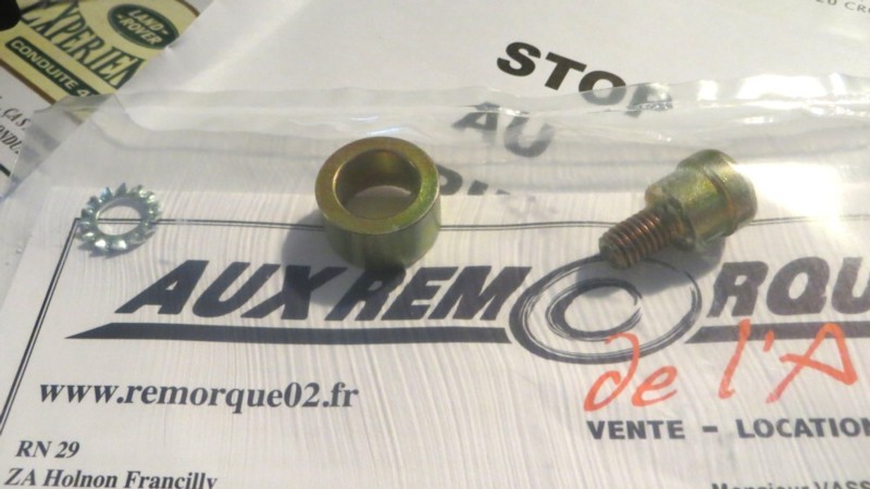

Tout dépend de ton attelage, il faut regarder les références gravées (ou sur une plaque) sur le timon, il y a de nombreux modèles !!!
Un autre:
http://www.pieces-accessoires-remorques ... -82x4.html

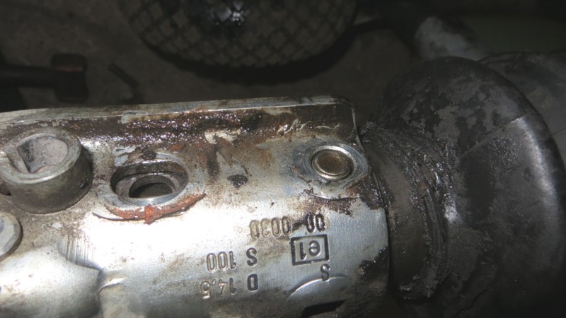

:hello: JP
Pas de bague sur le montage de ma Super Puck.
Sans graisse, jeu mesuré 0.3 mm au rayon. La pièce mâle révèle une ovalisation maxi de 0.06 mm (y a pas de quoi fouetter un chat)
Hier après midi, je me suis rendu chez Isacar histoire de faire rêver Madame.
J'ai profité de l'occase pour contrôler le jeu sur 2 : eriba : (donc une neuve) et 1 Hobby. Mon inquiétude m'a rapidement quitté, le jeu constaté y est sensiblement identique.
Ref relevé sur la platine de fixation du frein à main : AL KO 131 R Ausf A
Infos trouvées suite à mes recherches => lien
Messages : 20730
Donc métal sur métal dans cette configuration, pas intérêt à oublier les graisseurs !!! :(
Message non lu par J-C »
Même pièce sur la Troll avec même jeu depuis des années qui au début m'inquiété un peu mais a la vitesse ou cela s'use il n'y a pas de quoi fouetter un chat.
novice74
Messages : 438
prénom : Georges
J-C a écrit :Même pièce sur la Troll avec même jeu depuis des années qui au début m'inquiété un peu mais a la vitesse ou cela s'use il n'y a pas de quoi fouetter un chat.
Dans le pire des cas, il reste la solution de faire baguer (bronze autolubrifiant) la cartouche et rectifier la partie coulissante.

Lors des voyages, elle m'accompagne (version light)

Tuto sur la pose du blocage de rotation de la tête d'attelage sur une Triton 1995 (Nictoo)
Voilà ce qu'il manque, certainement desserré et perdu par les précédents proprios.... d'où la rotation sur 360° de l’antiroulis ALKO 3004.
Axe rondelle anti rotatioon tête.JPG (76.09 Kio) Vu 48299 fois
Axe rondelle anti rotatioon tête2.JPG (85.39 Kio) Vu 48299 fois
Axe rondelle anti rotatioon tête4.JPG (84.44 Kio) Vu 48299 fois
J'ai fait un relevé de cotes et un plan, mais la vis est spéciale, quoiqu'il y a moyen d'adapter... avec une vis standard.
Attelage Triton 42RED.jpg (63.41 Kio) Vu 48225 fois
C'est là qu'il manque quelque chose, on voit le trou taraudé
Atelage Triton 2.JPG (104.43 Kio) Vu 48299 fois
Le soufflet pas le bon, c'est celui de la tête standard sans anti roulis, il est tenu par un fil électrique !!!
Atelage Triton 3.JPG (82.5 Kio) Vu 48299 fois

Dépose de la vis maintenant la tête du vérin, avec un axe de 12 pour sortir la vis et maintenir en place le bout du vérin
Atelage Triton 5.JPG (81.48 Kio) Vu 48299 fois
Voilà la tête anti lacets sortie, faire attention que le petit tube au 1er plan, reste en place
Atelage Triton 7.JPG (65.1 Kio) Vu 48299 fois

Bouger le fourreau, en le faisait légèrement tourner dans les deux sens, il va avancer de lui même poussé par le reste de course du vérin
Atelage Triton 9.JPG (82.42 Kio) Vu 48299 fois
La position du trou taraudé sous le support de frein à main est déjà plus mieux bien !!!
Atelage Triton 10.JPG (105.65 Kio) Vu 48299 fois
Le même nettoyé au nettoyant frein, car cette fois pas question qu'il se desserre, il va y avoir du freine filet "fort" en plus de la rondelle éventail...
Atelage Triton 12.JPG (98.91 Kio) Vu 48299 fois
Atelage Triton 15.JPG (65.31 Kio) Vu 48299 fois
Atelage Triton 16.JPG (55.88 Kio) Vu 48299 fois
Le comble de l'emmerdement maximum, en partant la vis a endommagée le filet impossible de faire prendre la vis neuve, à tarauder !!!
Atelage Triton 17.JPG (104.92 Kio) Vu 48299 fois
Et hop le galet est en place, et bien serré
Atelage Triton 19.JPG (79.1 Kio) Vu 48299 fois
Atelage Triton 20.JPG (95.9 Kio) Vu 48299 fois
Un coup de graisse sur le graisseur oublié de l'axe du frein à main
Atelage Triton 21.JPG (72.41 Kio) Vu 48299 fois
Et sur le galet
Atelage Triton 22.JPG (88.9 Kio) Vu 48299 fois

Combine pour rentrer la fourreau, poussé par le vérin, un ridoir !!!
Atelage Triton 23.JPG (82.52 Kio) Vu 48292 fois
Atelage Triton 25.JPG (81.6 Kio) Vu 48292 fois
Les trous n'étant pas en face des taraudages du fourreau une petite rotation à la pince à griffes

Pose du nouveau soufflet, si le coté caravane est du diamètre de la coulisse, il en est pas de même pour le coté en 1er plan
Atelage Triton 29.JPG (64.03 Kio) Vu 48292 fois
Atelage Triton 30.JPG (58.49 Kio) Vu 48292 fois
Le soufflet enfilé sur le coulisseau s'aider d'un petit tourne vis pour le faire monter sur la gorge du fourreau et y mettre le collier en rilsan, à noter que les trous d'évacuation d'eau, doivent se trouver DESSOUS
Atelage Triton 31.JPG (76.73 Kio) Vu 48292 fois
Atelage Triton 32.JPG (71.54 Kio) Vu 48292 fois
