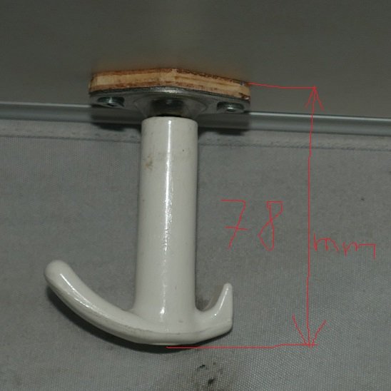

vieux.lion a écrit : sam. 4 mars 2023 10:10 Les crochets étant durs sur ma 2009 même après graissage , j'ai mis une cale et allongé les vis d'autant .
Du coup la longueur du crochet est de combien avec la cale ?
Annie et Gerard duster et 430
Re: Crochets de retenu du toit cassés
78 mm en tout . Ne pas trop graisser , j'ai taché la toile :faché:
P1160758& - Copie 78 mm.jpg (66.19 Kio) Vu 9603 fois

Non les,récentes sont en 65 mm. C'est moi qui est mis l'adresse sur le site. Et qui a signalé la rupture de stock . C'est pour ça que je vous pose la question avec les 75 mm et apparemment ils sont recourbes.
Des réception du colis je déballe les crochets et je vérifie dans la caravane leur compatibilité :idea:
Je ferai une photo et la posterai ici.
Surprise 😲 surprise 😲 j'espère juste ne pas m'être planté :hurt5:
Bonne journée
Jfl :happy1:
:snif: :snif: :pleur4: :pleur4: : sos :
oups oups grosse erreur d'interprétation de la photo catalogue, le crochet est coudé à la base.
Merci aux deux donneurs d'alerte pour m'avoir signalé mon erreur
je viens d'appeler Farmitoo bien que ma commande soit déjà expédiée ils sont en mesure de la bloquer et de me rembourser.
Le modèle 75mm en droit n'existe plus tout comme le 65mm :(
Il faudra chercher ailleurs et soigner nos crochets d'origine en le manipulant avec précaution.

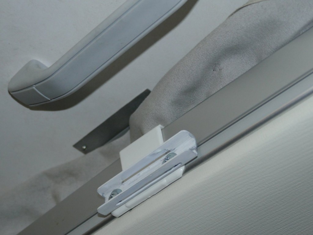

Par sécurité : un morceau de cornière de rayonnage , deux fentes pour y glisser une sangle ... ;-)
Bonne idée :super: Bien vu :loving:
bodins
Messages : 109
Localisation : 44
Message non lu par bodins »
:super: :amen: Je vais essayer de copier, même avec 2 mains gauches, je pense pouvoir le faire.
Y a t’il des précautions particulières pour cette installation ?
J'ai juste mis des vis 5 mm plus longues

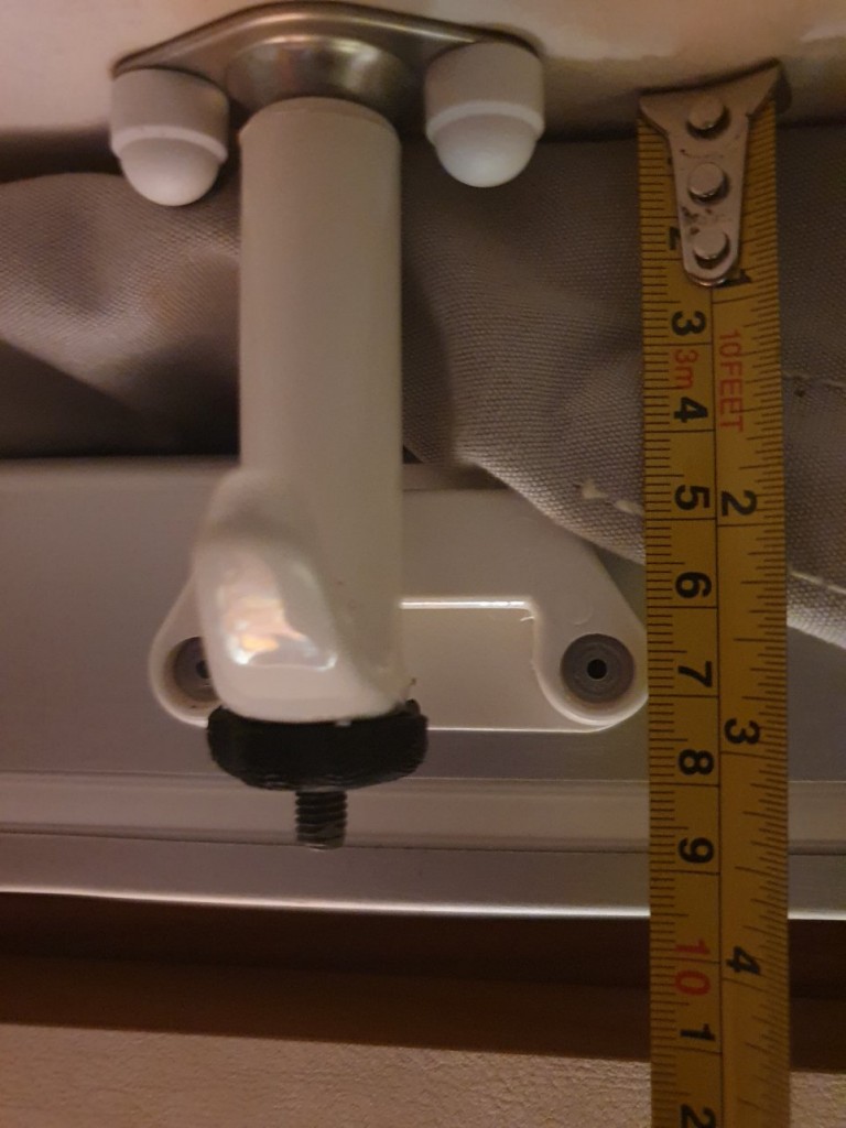

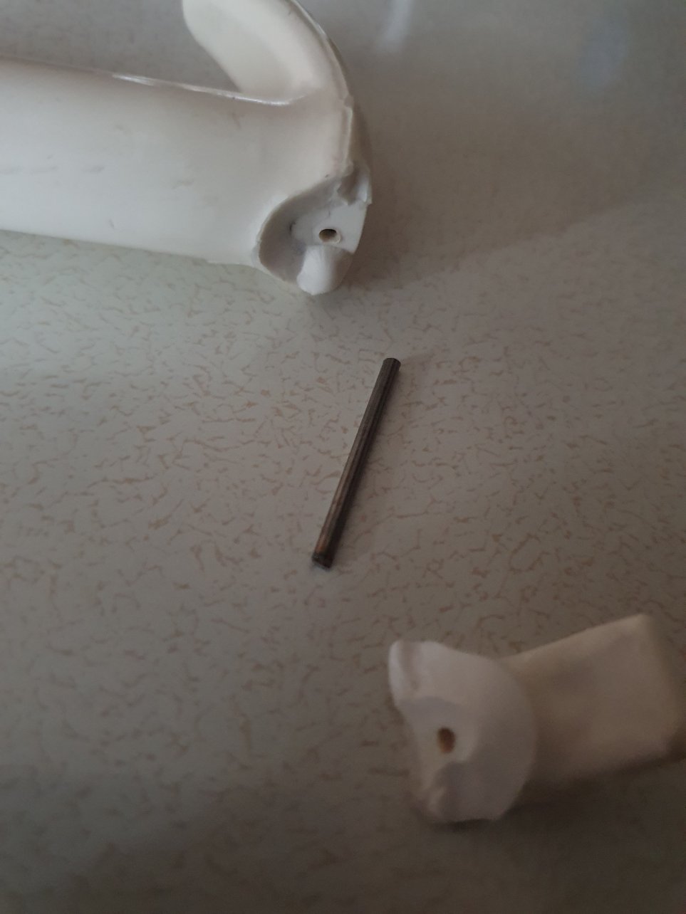

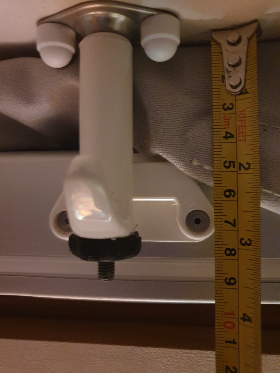

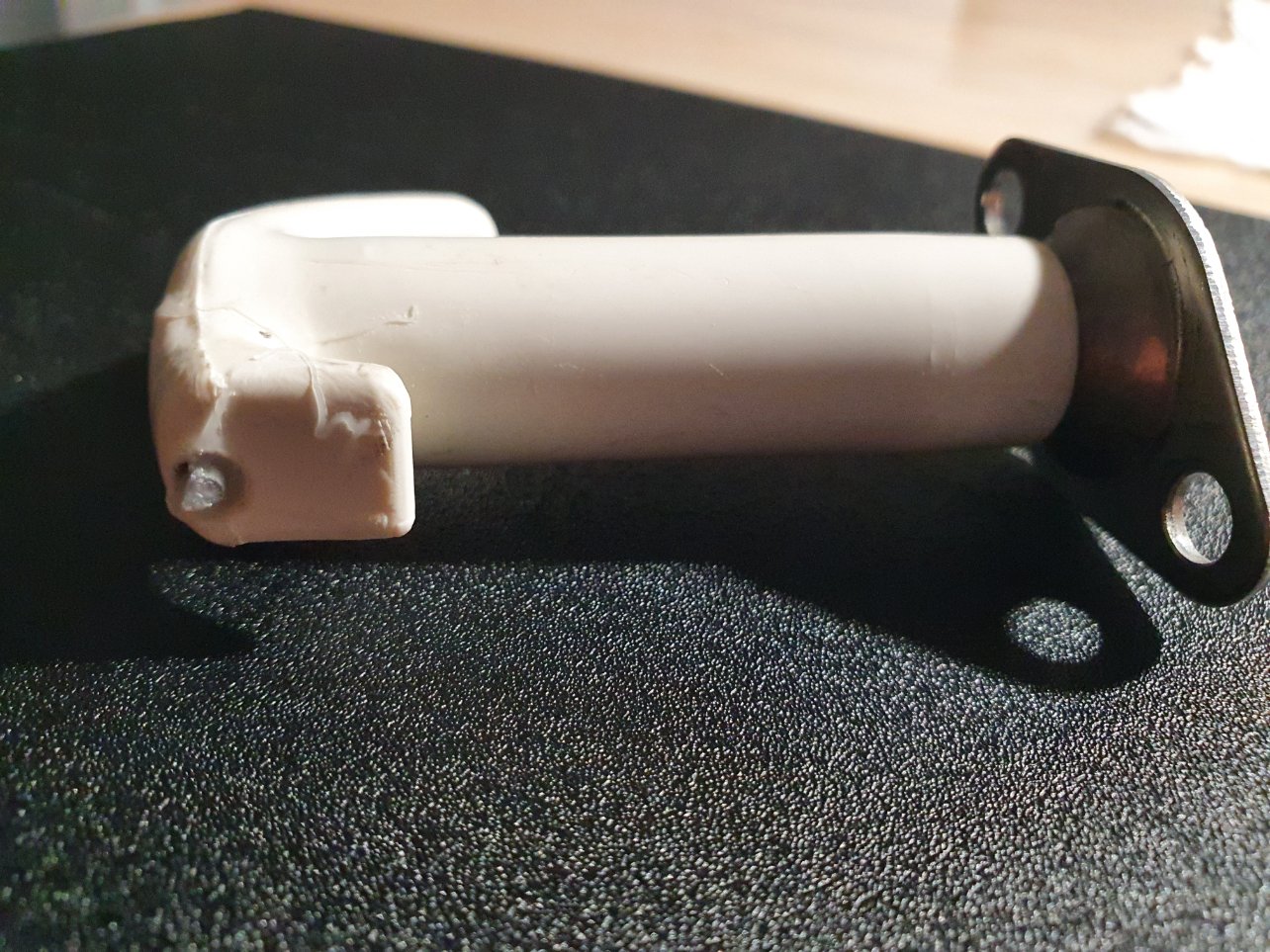

je suis également intéressé par l'achat de cet accessoire, j'en ai juste cassé deux et les deux autres le fil est très dur car je pense que les goujons filetés se sont tordus.
Je voudrais qu'ils soient métalliques et vous pouvez voir les dimensions sur cette photo.
Comme vous pouvez le voir, la longueur totale du plafond à l'extrémité du fil est de 90 mm.
J'apprécierais toute information mise à jour.

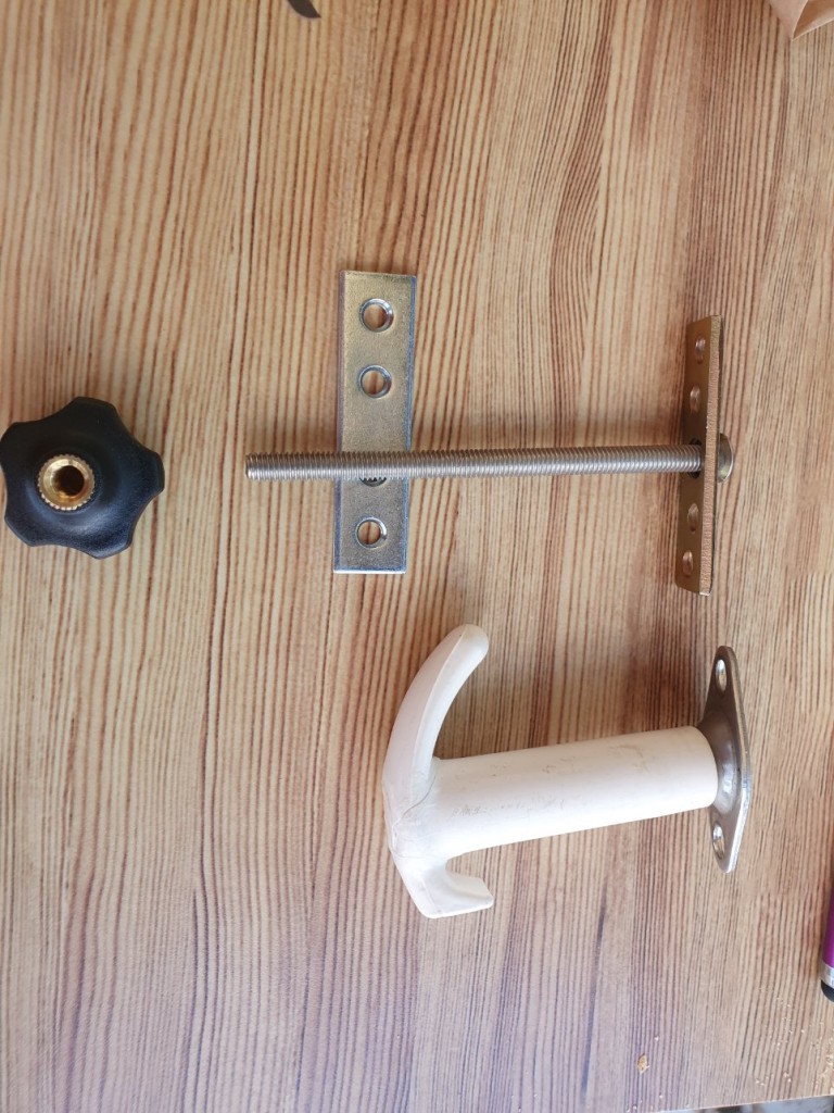

Il manque la vis de serrage ! :/ :nonon:

lamenuis a écrit : mer. 7 juin 2023 09:16 Ça ressemblerai pas à ça:
https://www.farmitoo.com/fr/pieces-meca ... urs-p28177
Merci beaucoup pour l'information, le prix me semble correct, le seul doute que j'ai est si les dimensions sont correctes car la place disponible est très limitée.
Je vais continuer à investiguer. Merci encore.

puckista a écrit : mar. 6 juin 2023 22:29 je suis également intéressé par l'achat de cet accessoire, j'en ai juste cassé deux et les deux autres le fil est très dur car je pense que les goujons filetés se sont tordus.
Voir :

LANDERIBA a écrit : jeu. 8 juin 2023 11:17
Voir :
https://retrocaravanstuff.com/collectio ... ndle-latch
Avec ou sans vis de réglage.

Pour l'instant j'ai pu recoller ceux qui étaient cassés...on verra s'ils tiennent le coup...
par contre, avec des éléments de quincaillerie standard comme ceux que je montre sur la photo, je vais pour faire des provisoires d'urgence... en pliant évidemment les languettes en forme de crochet.
Je n'exclus pas de fabriquer mon propre dessin et de les fabriquer avec une imprimante 3D

puckista a écrit : jeu. 8 juin 2023 09:51
Je pense qu'ils sont trop longs.....la dimension de 90 a mon avis c'est le tube droit....et il faut du 65.....j'en ai commandé chez eux.

en plus d'avoir fait les fermetures d'urgence, j'ai réparé celles qui étaient cassées.
Aucune colle n'était assez solide à elle seule, j'ai donc fait un trou de 2 mm. de diamètre et j'ai introduit une tige en acier trempé du même diamètre qu'un squelette.
Je pense que cette solution suffira.
Sur la photo, vous pouvez voir le trou de 2 mm.
Paris...je t' aime !!

Normalement ces attaches capots sont en acier et le crochet est vissé sur le fût cylindrique donc possibilité de le raccourcir et de refileter le cylindre avec une filière . :super:

Le Problème de la casse provient souvent des chocs lors de la descente du toit contre le taquet de fermeture qui fragilise le plastique.
Faire ⚠️ très attention lors de la descente d’incliner le crochet :super:
