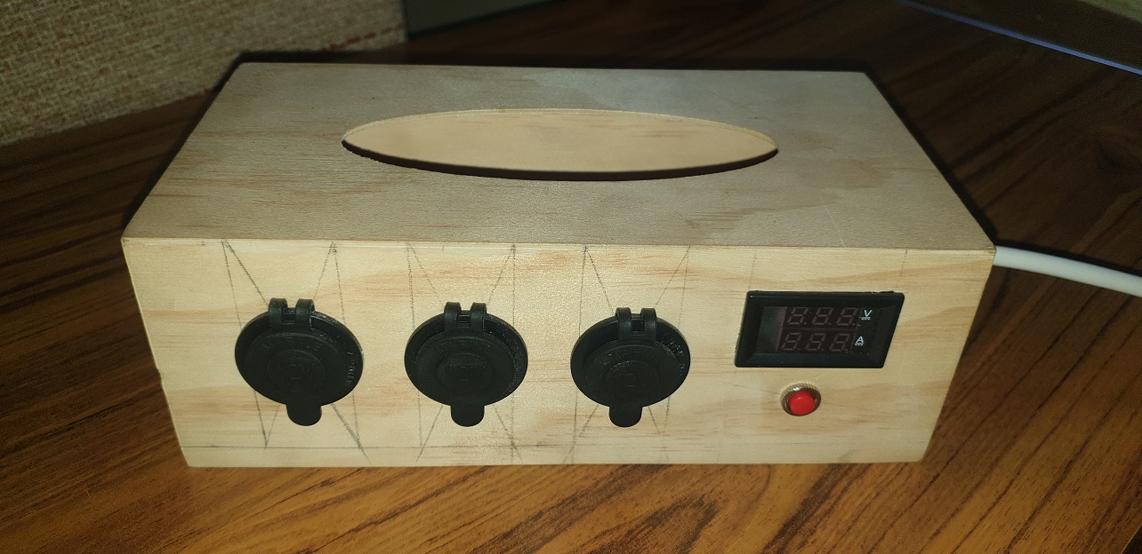

Pour les allume-cigares j'ai réalisé une boite avec trois prises (elle manque de finition): Aujourd'hui j'ai fais un essai routier d'environ 20 kilomètres, rien à signaler tout roule sans problèmes. Je pense être prêt, la semaine prochaine départ pour Cernay.

Tu es électricien de métier ? Je suis incapable de faire tout ceci...

J'ai un BTS en informatique et tout ce que je sais concernant l'électricité je l'ai appris sur internet et sur le tas. J'ai toujours aimé ça et au final il n'y a rien de compliqué. Ma plus grosse appréhension c'est au niveau de la voiture, comme c'est un modèle récent avec beaucoup trop d'électronique et qu'on ne peux pas intervenir la dessus j'ai toujours peur de griller quelque chose. Jusqu’à présent en travaillant avec précaution aucun problèmes mais quand même quelques surprises.Mine75 a écrit :Julien,

Beau boulot ! ! Félicitation !
Mais 3 prises allume cigare , tu fumes trop ! !

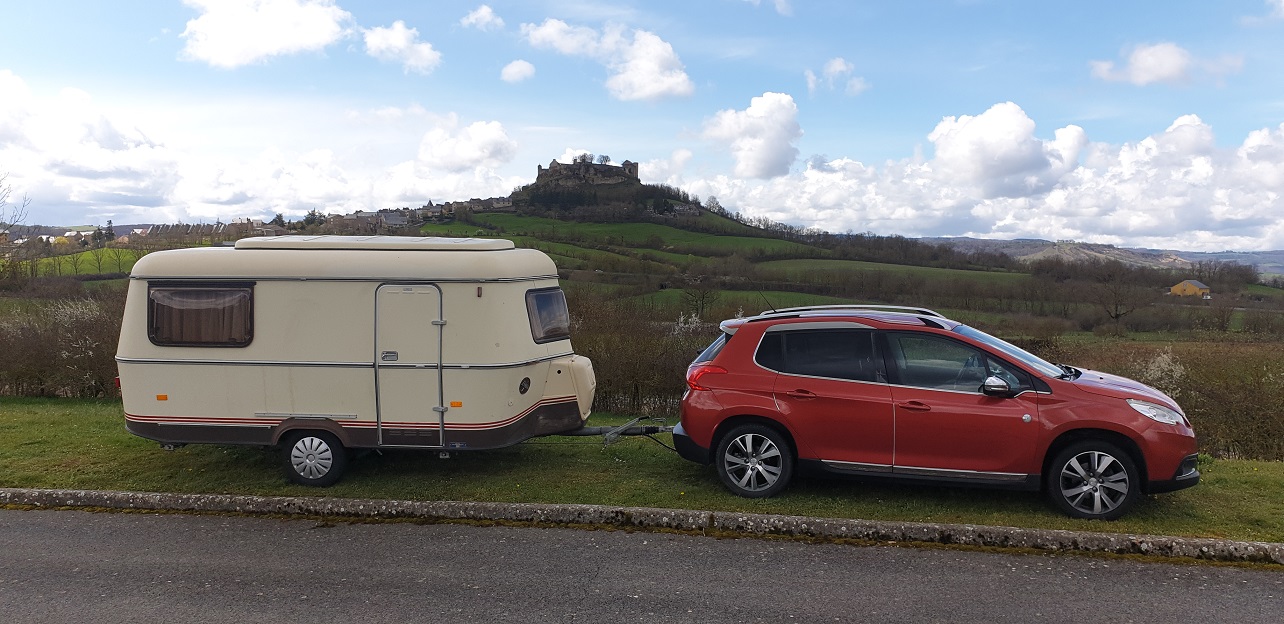

Aujourd'hui direction Cernay:
Pour l'instant j'ai fait environ la moitié du parcours (520 km environ). Cette nuit je fais étape dans un camping tout proche de Clermont-Ferrand.
J'ai été agréablement surpris du comportement de la caravane. Elle est parfaite, très stable, un vrai plaisir à conduire. Avant de partir j'ai aussi déplacé l'auvent. Tout les tubes était à l'arrière, ils sont maintenant répartis sur les deux coffres latéraux au plus proche de l'essieu. Je pense que cette nouvelle répartition des charges ainsi que le changement d'amortisseurs et de pneus lui ont fait le plus grand bien.
Je n'étais pas très rassuré ce matin en partant, j'ai emprunté les petites routes autant que possible. Mais bon, tôt au tard il a bien fallu que j'emprunte des voies rapides. Quand il n'y a pas de cotes je tiens 104 km/h facile, souvent 114 km/h sans aucun gros problèmes, juste quelques sautillements qui durent pas longtemps et un peu de tangage parfois. On ne dirait plus la même caravane
Question vitesse, dès que ça monte par contre c'est pas la même chose, par endroit sur l'A75 il m'a fallu mettre la 4éme pour tout juste atteindre les 94 km/h. Le 1.6 BlueHdi 120 ch est parfois un peu juste, je m'en étais déjà rendu compte mais bon dans la plupart des cas il est au top.
Cette nuit repos et demain je finis d'arriver à Cernay.

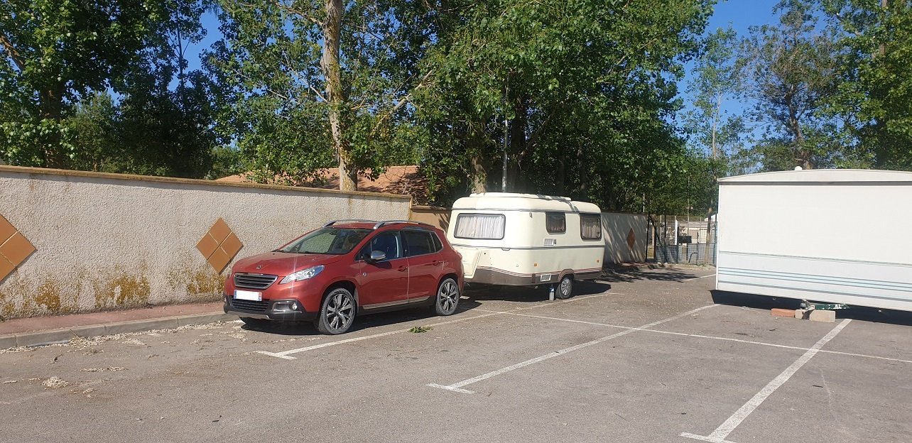

Pour ma première étape je décidais d'aller à Port-Vendres. Je repère une aire pour les camping cars, je demande par mail si je peux stationner là, et on me répond que oui, je peux mais pas plus de quatre jours. C'est parfait, je ne compte rester que 2 nuits. Hier je démarre mon voyage et je viens de passer la nuit sur l'aire.
Ce matin réveil à 08H15 par la police municipale pour encaissement et la c'est la douche froide. Je n'ai pas le droit de stationner là, exceptionnellement ils m'ont encaissé mais l'autorisation que l'on m'a donné par mail ne vaut rien, la personne qui m'a répondu le policier ne la connais pas. J'ai tenter une négociation, en indiquant que je suis encore attelé, sans béquille et que rien ne me différencie des camping cars, même pas ma carte grise, mais rien à faire, je dois partir rapidement si je ne veux pas avoir de problèmes. J'ai bien aimé une phrase du policier: "Il vous faut partir, rapidement, le monde attire le monde". Je suppose qu'il fait allusion au gens du voyage, mais c'est con, je voyage tout seul.
Au final je suis dégoutté, franchement c'est lourd la discrimination, si tu n'as pas un camping car on te traite comme de la merde.
Alors maintenant j'ai deux options:
- soit je pars, comme j'ai fait à Andernos-les-Bains, je jette l'éponge et je trouve un autre point de chute
- soit je reste, si ils veulent me verbaliser qu'ils le fassent
Je viens d'aller voir l'office du tourisme et j'ai appris que la personne qui à répondu à mon mail en fait partie. L'office du tourisme déplore l'attitude de la police municipale mais ils ne peuvent rien y faire. Donc l'aire est interdite au caravane. Je vais rester autant que possible juste pour voir si les policier municipaux vont revenir.

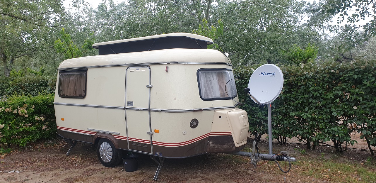

Au départ j'avais pensé me passer de TV dédiée et simplement utiliser mon PC avec l'application Molotov. Cela fonctionne bien mais cela consomme énormément de données Internet et mes forfaits étaient vite épuisés. J'ai aussi pensé à la TNT classique mais je sais par expérience que ça fonctionne pas toujours bien. La solution que j'ai choisie est donc la TNT par satellite. Un rapide passage par un magasin de bricolage et me voila équipé d'un décodeur TNTSAT et d'une parabole. Le décodeur est raccordé à un écran 24" (que j'utilise habituellement chez moi) et à un petit kit de haut parleur. Le décodeur peut s'alimenter directement en 12V mais je ne me suis pas encore penché sur le sujet. L'écran par contre doit impérativement être alimenté en 220V et cela m'oblige à utiliser le convertisseur 12V/220V hors camping.
Après avoir cherché un peu partout des solutions, voila le montage que j'ai choisis:
Globalement ça fonctionne bien mais je suis quand même un peu déçu par les bugs. Aujourd'hui le vent et la pluie affecte la qualité de réception. Il me faut aussi m'habituer au réglage, j'ai vraiment galéré au début.

Moi , j'ai la mème chose mais avec un trépiéd pour la parabole et 25 m de cable , si bien que je peux mettre et déplacer ma parabole dans les meilleures conditions possibles.....et toujours une image impeccable.

La parabole automatique à l'air d'être très pratique mais ce n'est malheureusement pas dans mon budget. C'est un système assez répandu, j'ai vu plusieurs camping-cars qui étaient équipés de parabole de ce genre.Boulhaya a écrit :EDIT : je reçois à l'instant un mail de Narbonne accessoires qui propose une parabole automatique pour 859€ : les prix baissent
Le trépied c'était ma première idée. Au départ j'ai monté la parabole sur un trépied d'appareil photos, ça fonctionnait mais c'était pas très stable. Par la suite j'ai acheté un tube pour la fixer sur le timon. Dans tous les cas, j'embarque toujours les deux systèmes, car le trépied me sert aussi à tenir une caméra wifi (aide à l'attelage).Eribalin a écrit :Djef24 a raison ! !je fais pareil !djef24 a écrit :Moi , j'ai la mème chose mais avec un trépiéd pour la parabole et 25 m de cable , si bien que je peux mettre et déplacer ma parabole dans les meilleures conditions possibles.....et toujours une image impeccable.

La plupart des bugs que j'avais était du à une mauvais orientation de la parabole, en affinant les réglages j'ai fini par obtenir une image parfaite. Je vais maintenant voir si je peux faire une installation plus propre à l'intérieur, par exemple avec un écran fixé grâce à un support VESA et me pencher sur l'alimentation du décodeur en 12V.
