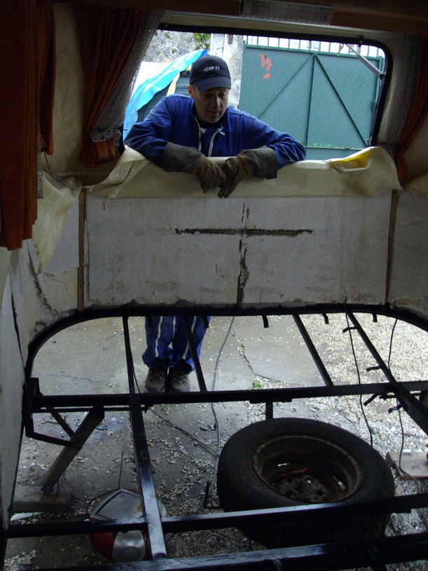

Bon, aujourd'hui, ça bosse, je dois finir les soudures , les poncer et les doubler en soudures, ajuster correctement la hauteur des nouveaux pied de tubes avec des étais, la partie châssis devrait être finie ce jour, courage pépère.......faut pas qu'il pleuvent :pleur4: .....le poste est en extérieure :triste1: .....
Re: "Restau chariotte d'Herry"
Posté : sam. 18 avr. 2009 13:19
par herry bat pompier
sur ces 4 pieds.jpg (207.28 Kio) Vu 16177 fois
ces 4 pieds.jpg (224.19 Kio) Vu 16188 fois
Ouf, soudures finies, ponçage !

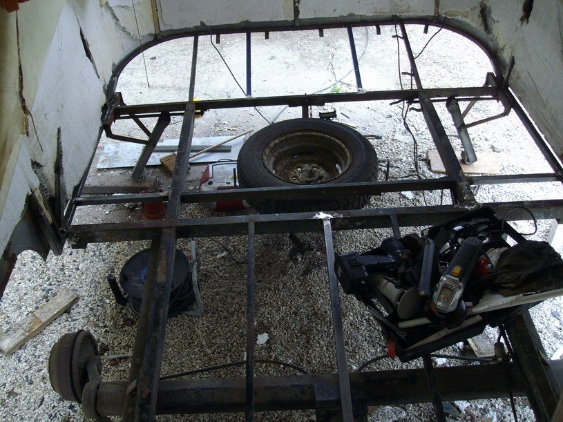

Bon , soudé ce matin, poncé en début d'après midi et couche antirouille a châssis!
Vraiment quand on voit la section des tubes d'origine, ça fait peur, le problème majeur, c'est que l'eau coule sur la baguette de cintrage et s'accumule sur la ceinture de caisse !
Autre problème au pied de porte, les angles du bas sont de vrais réceptacles a flotte, dégarnir et passer de la pâte a joint étanche au pinceau.

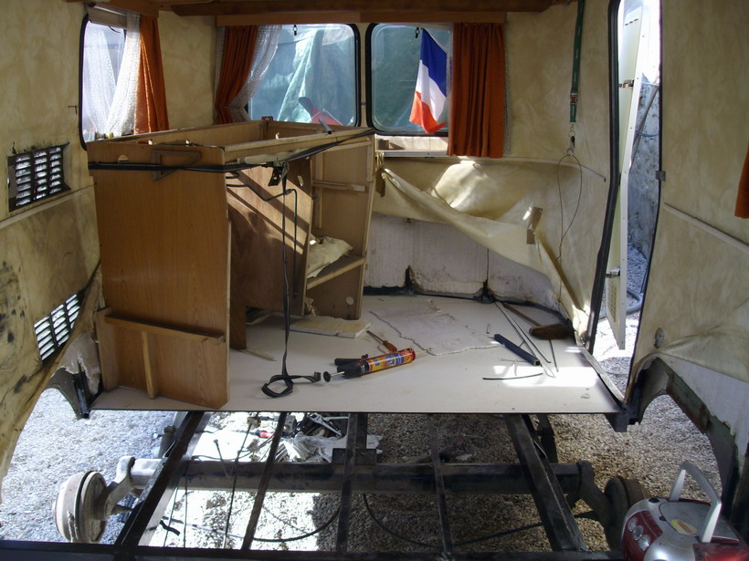

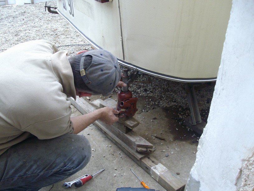

alors étanche la vielle.jpg (107.95 Kio) Vu 16118 fois
ça tiens.jpg (180.37 Kio) Vu 16119 fois
étanche wello submarine.jpg (169.84 Kio) Vu 16119 fois

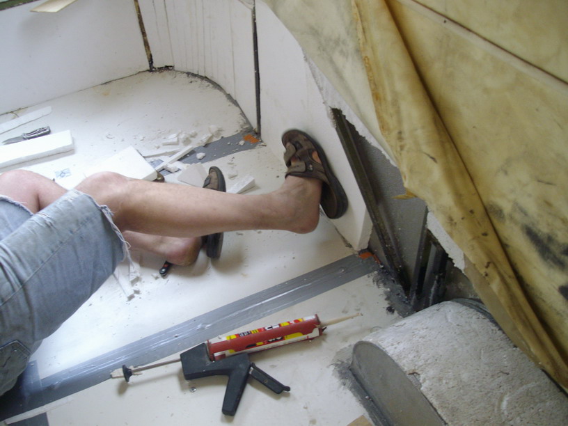

Bon aujourd'hui, taillage du sous plancher, tain ça pèse lourd, 3/4 fait étanchéité un peu partout,les gosses rentrent de Bretagne, 2 heures de nettoyage dans la baraque, il y avait des outils partout, ben, maintenant faut penser au revêtement final et vissable, une question, j'ai quand même alourdi le bazar, vu les sections des carrés et du sous plancher....

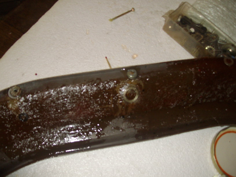

détails mastic polyuréthane.jpg (107.54 Kio) Vu 16091 fois
a commenter.jpg (146.07 Kio) Vu 16090 fois

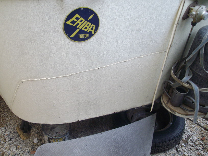

Un commentaire: Comment une eriba peut en arriver là ?
Un détail qui a son importance, quand j'ai bricolé dessous , sous la fine pluie de la brumeuse région parisienne, je me suis aperçu d'une chose qu'il va d'ailleurs falloir que je refasse, l'eau coule sur les rigoles supérieures, ( jusque là , c'est normal ) par la suite , l'eau glisse le long de la paroi et s'infiltre derrière la plaque de protection ' anti-cailloux ) avant en alu tenue par rivets, puis s'infiltre derrière le jonc dont ci joint le détail.
Le misérable joint en plastique n'a aucun effet , si ce n'est que d'amortir le plaqué de la ceinture de caisse.
Donc je vais re-démonter le long avant et son joint cassant pour coller un filet de mastic colle,la plaque rivetée avant subira le même sort.
L'eau a un effet catastrophique à cet endroit car elle passe sur le carré de ceinture de caisse, s'accumule et vu la section, je vous conseille de faire de même.
La mienne , ne risque plus grands chose, vu la section utilisée pour la refaire, mais quand même, j'aime pas !

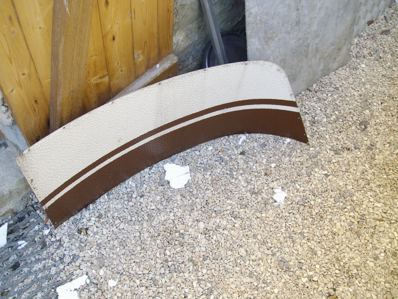

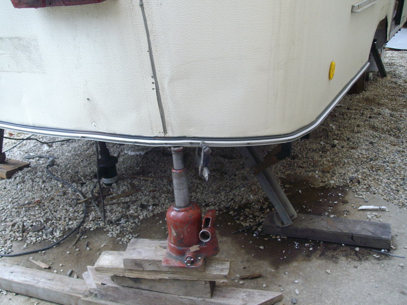

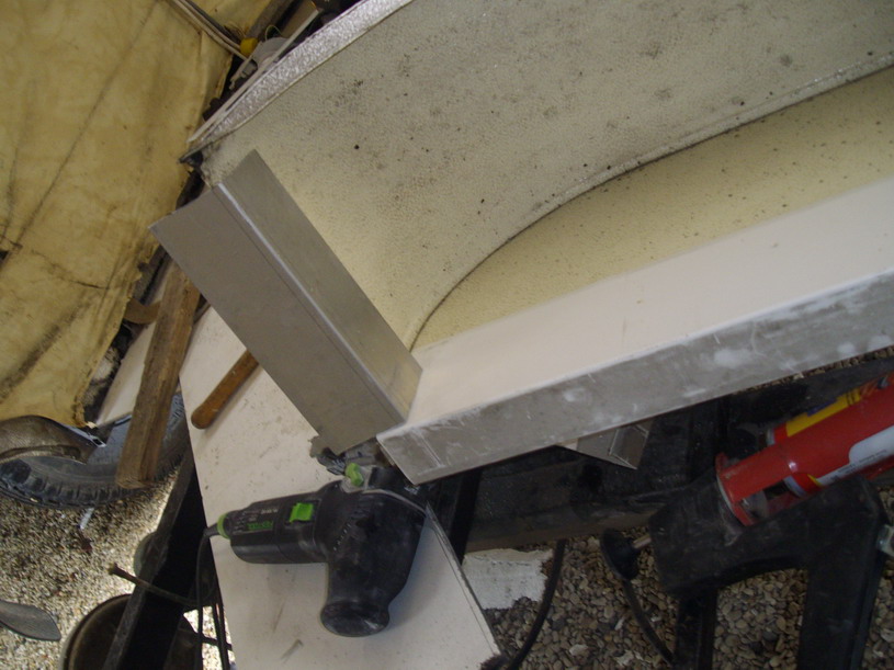

Un conseil , faire sauté la plaque alu de projection, nettoyer , acheter des rivets étanche, ( 50 € la boite de 500 , mais il y en a 500...) le remontage se fait au mastic colle pour étanchéfier, les passage d'eau a ce niveau , entre les joints plastique qui laisse passer l'eau partout.
La goute d'eau passe derrière la plaque alu et s'accumule sur la ceinture de caisse, en plus la rigole de toit tombe en plein dessus !
derriere de la plaque alu.jpg (229.05 Kio) Vu 15344 fois
Amusant, les plaques de projection couleur alu naturel , sont le revers des plaques alu de l'eriba Troll version luxe, rien ne se perd , rien ne se crée , tout se transforme chez eriba.
j'ai trouvé pas mal de défaut de montage, vraisemblablement du a la grande série, des blocages de placards, non alignés, des défauts d'étanchéité, structurels a l'avant.
la ceinture alu du bas sera remonté avec des vis inox, pour l'échange des ions....pour Def 28.
renforcement des passages de roues.jpg (173.64 Kio) Vu 15045 fois
renforcement des passages de roues.jpg (173.64 Kio) Vu 15046 fois
renforcement des passages de roues.2 jpg.jpg (129.26 Kio) Vu 15046 fois

La pose des planchers se fait avec un joint mastic colle sur le châssis, puis rivetage.
Bon, monsieur eriba, le gars qui a bossé sur la mienne a fait quand même de la peu prés, les passages de roues ne sont pas soudés a la même hauteur sur l'armature, vraisemblablement du a un we prolongé de l'ouvrier, sans les bonnes piges......, ce qui fait qu'il y a un manque d'étanchéité sur l'applique du passage de roues en alu sous le plancher coté droit ! , je vais remédier a cela, je ne sais pas encore comment, mais ça fait beaucoup de mal façons.
Soit je l'ouvre au burin pour l'appliquer sur le nouveau plancher, soit il faut découper la tôle de maintient et la ressouder plus haut.....
Bon, si je tenais le gars qui a fait la mienne......
bref, pour parer a tous ces détails, qui font l'étanchéité générale, rien ne vaut le démontage et la compréhension des problèmes après utilisation.
aller, courage, je suis sur le bon chemin, ......j'espère !
trouver les bonnes rondelles...charly post.jpg (139.35 Kio) Vu 15023 fois
renforcement du garde boue apres cassure. 1 jpg.jpg (135.77 Kio) Vu 15019 fois
renforcement du garde boue apres cassure.jpg (120.74 Kio) Vu 15016 fois
S'assurer également que le chat ne va pas venir vous faire c***r, car je l'ai viré quand il se collait au garde de boue, ayant de la colle sur les mains ! résultat, j'ai plein de poils de chat collés sur les mimines !
Posté : dim. 26 avr. 2009 09:44
Damned, les gosses se lèvent, ouf, 2 sur 3 trouvent que ça puire et retourne se coucher, la plus grande me pique direct mon ordi !
Bref, pour réaliser le mélange, prendre un ramequin que vous n'aimez pas, dans le vaisselier, bien plonger le treillis ( j'ai mal au crane....)
petit bout par petit bout l'appliquer là ou y'a plus rien, ce qui est bien c'est que ça sèche vite.
Prendre des ciseaux de coutures, s'en fout, de doute façon, elle a pas le temps de coudre et pour le ramequin, ben il était en plastique et c'est pas votre génération....

je suis désolé de ne pouvoir faire de gros plan, la grande m'ayant piqué ( également ) l'appareil photo , depuis il ne fonctionne pas en macro !

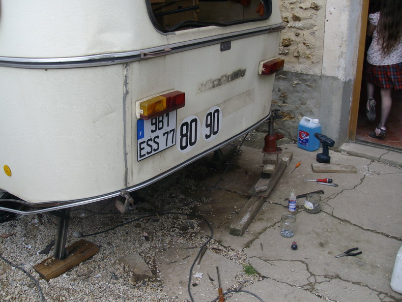

Posté : dim. 26 avr. 2009 18:14
le sert joint , le cric.jpg (164.47 Kio) Vu 14976 fois
Afin de remettre en place la ceinture de caisse, je vous conseille de vous servir d'un cric et de serre-joint, pour ne pas casser les tête de vis en inox, fragile au serrage en couple. serrer , visser , serrer , visser et plaquer.
sert joint.jpg (176.05 Kio) Vu 14976 fois
placement des sur joint.jpg (182 Kio) Vu 14977 fois
montage au cric.jpg (145.67 Kio) Vu 14974 fois
ne pas oublier le catadiopre.jpg (150.2 Kio) Vu 14973 fois
Bon, dédoublement des joints dessus dessous, dédoublement du rivetage par des rivets étanches et mastic des endroits sensibles , sera étanche celle la !
le plancher.jpg (143.4 Kio) Vu 15138 fois
Voila le plancher, que j'ai acheté hier, couleur chêne cérusé....un WE de trois jours en perspective......a moins que je ne défile...
Bref, je remarque que la goute d'eau , aux intempéries , coule ( jusque la , rien de bien affolant ), mais l'accumulation de l'eau se fait sous la ceinture de caisse, donc a l'application du joint plastique du bas, je l'ai laissé dépassé de la ceinture afin que la goutte d'eau ne revienne pas dessus, petite modif ayant sont importance pour un stockage en extérieur....
Il me reste a refaire l'application de mes deux ceintures alu de devant avec cette modif et l'isolation par joint, une application de peinture intérieure et extérieure, une étanchéité et re peinture, virée les plaques de polystyrène détériorées, tailler et remettre des propres, nettoyer le plastique intérieur, renforcer le bas pour l'agrafage par du scotch , poser le lattage et l'extrudé, le parquet et remonter le mobilier....vis inox partout....bref, c'est pas fini.......sans compter un peu d'électricité.....

Travaux du premier mai :
étanchéité totale sous plancher,
pose des baguettes alu avec étanchéité ( ça prend vraiment du temps...)
pose des garde boue intérieure, ( pas complètement fini...)
découpe du fromage.jpg (107.83 Kio) Vu 15048 fois
découpe du fromage. 1 jpg.jpg (109.1 Kio) Vu 15049 fois
découpe du fromage. 2 jpg.jpg (123.19 Kio) Vu 15048 fois
découpe du fromage. 3 jpg.jpg (128.99 Kio) Vu 15048 fois
découpe du fromage. 4 jpg.jpg (120.07 Kio) Vu 15046 fois
ben , pas beaucoup de temps fectivement, plus les gamins en charge...bref , ce jour, les parois arrières, je pense que en dessous elle sera étanche , 2 pot de mastic plus 3 cartouche de sika colle mastique....
Posté : sam. 2 mai 2009 21:29
par sagamor76
haaaaaaaa! mon JC...... :shock: ......... comme tu as de beaux mollets de coq :coeur: :mdr1: :lol: ;-)
Posté : sam. 2 mai 2009 21:37
sagamor76 a écrit :haaaaaaaa! mon JC...... :shock: ......... comme tu as de beaux mollets de coq :coeur: :mdr1: :lol: ;-)
Ben , c'est ma fille qui a pris les photos et a vrai dire, j'avais jamais remarqué ! :langue2: :super: :coeur:
