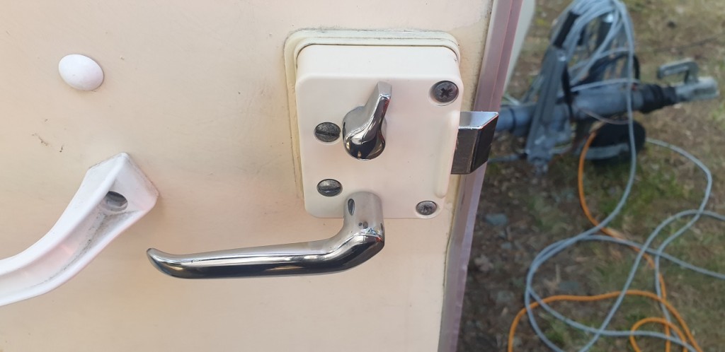

Je suis dégoutté car comme la porte s'est ouverte en roulant elle a tapé la table de la petite dînette et le contour en plastique c'est cassé:
Il a d'autres cassures du même genre à d'autres endroits, c'est juste esthétique et cela ne gène pas le fonctionnement du frigo. Si quelqu'un à une suggestion sur comment réparer cela je suis preneur.

Que de péripéties !!! :(
Pour la poignée de la serrure, il ne faut absolument pas tirer dessus pour fermer la porte, risque de rupture, il y a une poignée spécifique en plastique, vissée sur la porte pour cet usage, il me semble que c'est indiqué dans la notice : eriba :
J'ignorais cette information car je n'ai pas lu la notice :gene:. Désormais j'utilise la poignée spécifique et j'ai aussi graissé le joint avec un spray silicone pour faciliter la fermeture.
