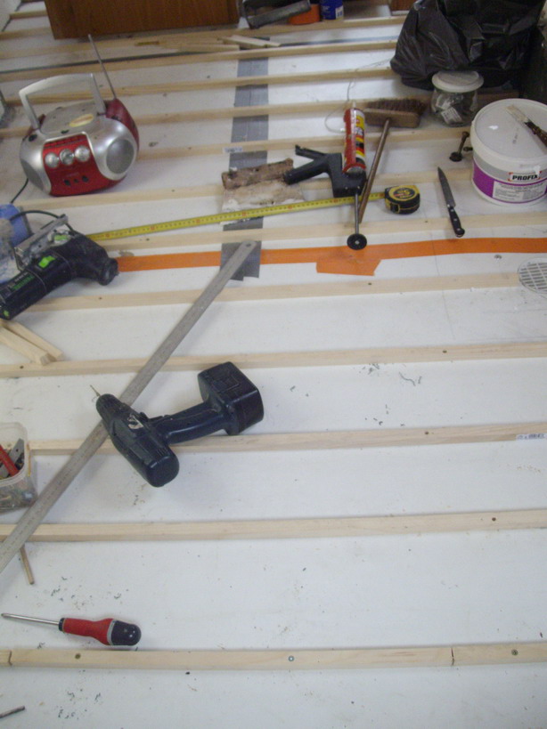

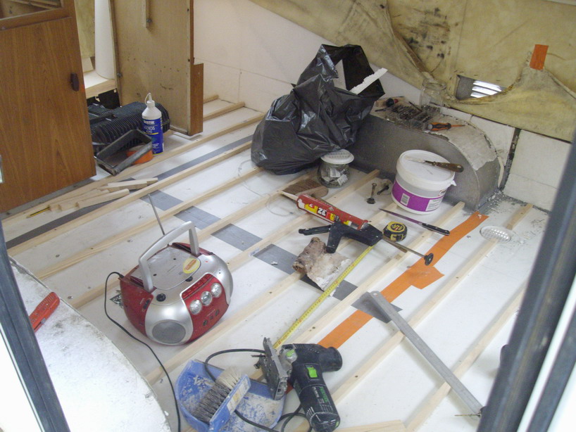

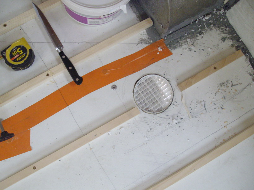

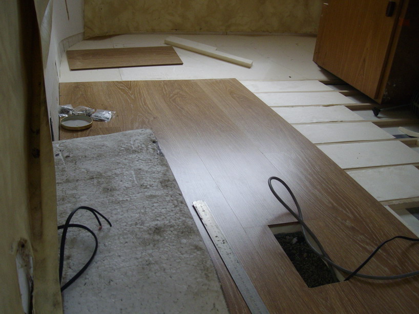

J'avance , mais je décourage , trois jours et j'ai pas posé une latte de plancher......
contre lattage.jpg (111.24 Kio) Vu 9098 fois
contre lattage. 1 jpg.jpg (138.18 Kio) Vu 9099 fois
contre lattage. 2 jpg.jpg (152.98 Kio) Vu 9099 fois

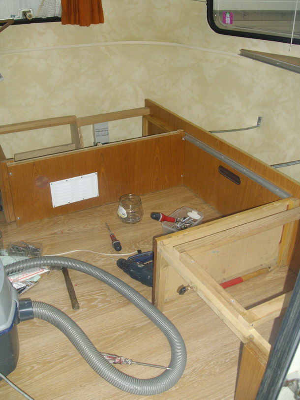

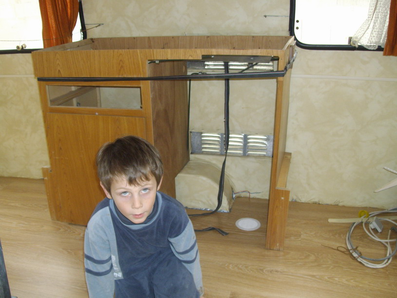

Par contre je ne sais pas comment cela se fait, le plancher d'origine fait 3.4 et celui la fini...pareil, un cou de bol, les matériaux compulsé a droite ( merci Tophe ) et de gauche tombe pile poil.
sous frigo.jpg (126.64 Kio) Vu 9098 fois
aération sup sous le frigo....

dit donc JC pourquoi tu n'as pas mis ton plancher en flottant directement sur sous couche??????????????????????????????,, :-o :-o
herry bat pompier
Messages : 1252
prénom : Jean-Christophe
Re: "Restau chariotte d'Herry"
sagamor76 a écrit :coucou
BEN , en premier, pour mettre de l'isolant en 2 cm extrudé, en 2, ben les plaques étant découpées en 4 pièces, et rivetées au châssis de façon stratégique :malin1: , il est possible quand même que cela puisse agir en peau de tambour, au moindre gendarme couché,donc un contre lattage transversale aux planches de stratifié devient nécessaire afin que cela absorbe les sauts putatifs en contrainte inverse,divisant l'effet par 2......ainsi les meubles ne se retrouvent pas au plafond, la hauteur était nécessaire a l'origine pour ne pas avoir a retailler les meubles.... :hello: .

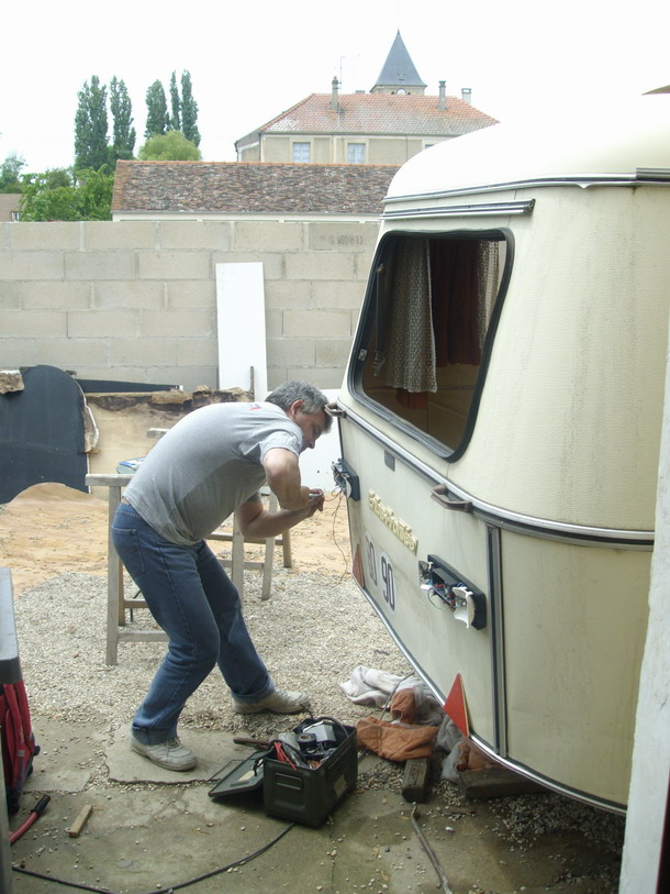

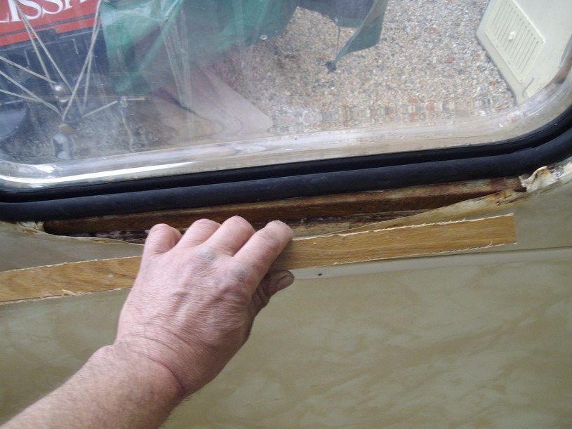

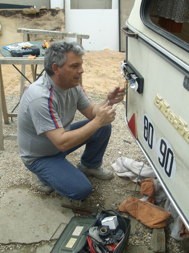

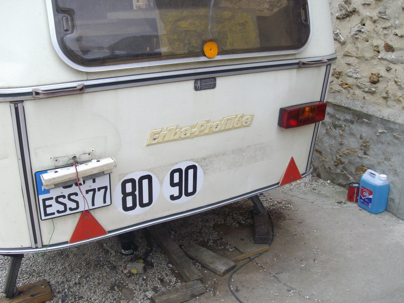

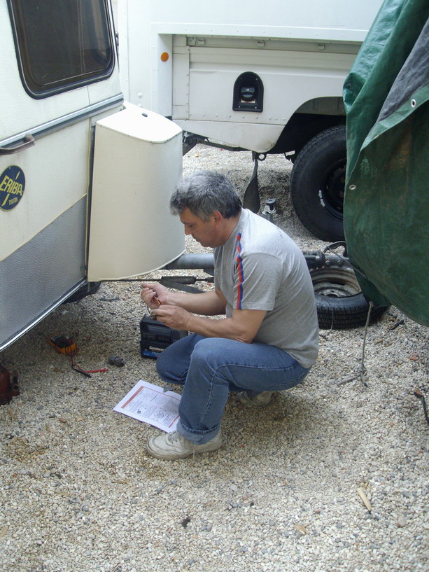

décabossage de l'arriere.jpg (165.57 Kio) Vu 9078 fois
Logo fixé, joint mastic,rivets étanches et scotch double face, il va pas se perdre....
par contre le feu gauche, je comprend pas le branchement clignotant ???

herry bat pompier a écrit :par contre le feu gauche, je comprend pas le branchement clignotant ???
C'est à dire ?

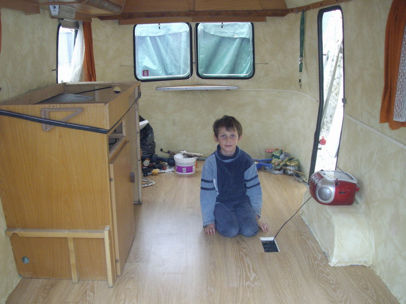

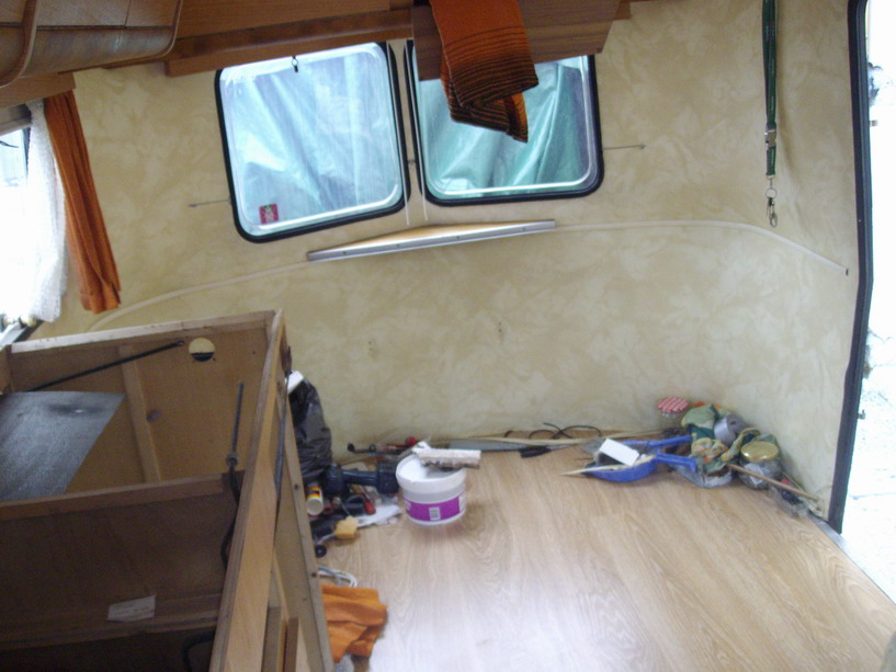

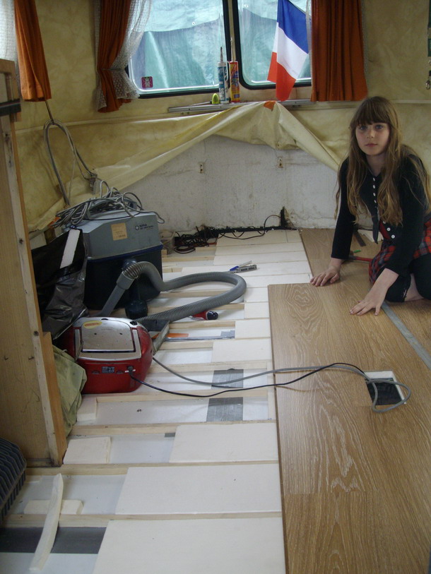

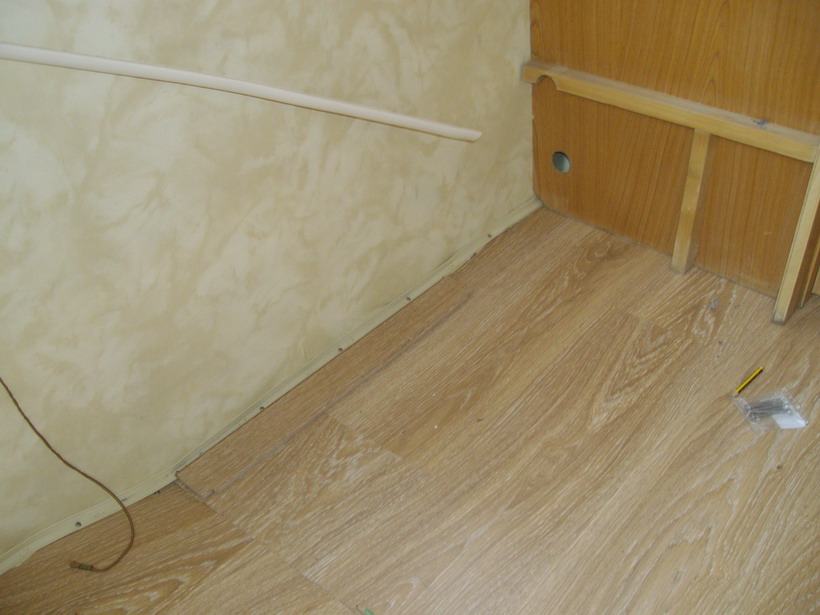

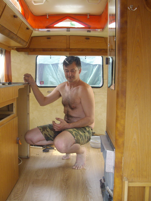

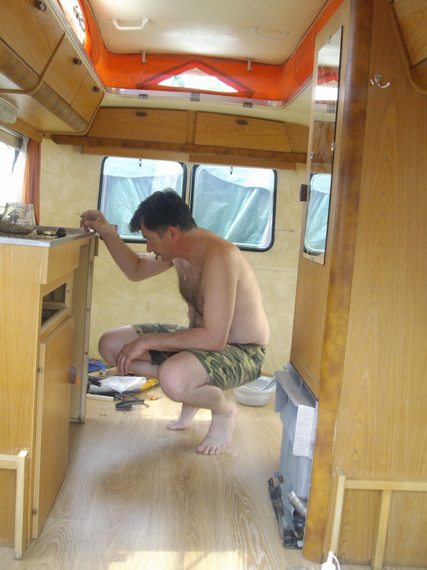

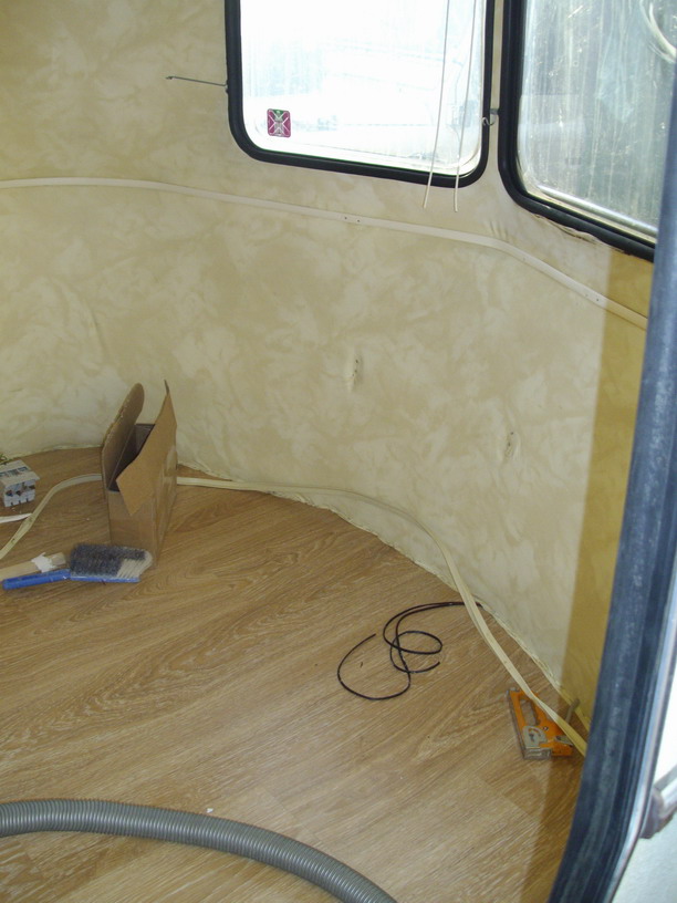

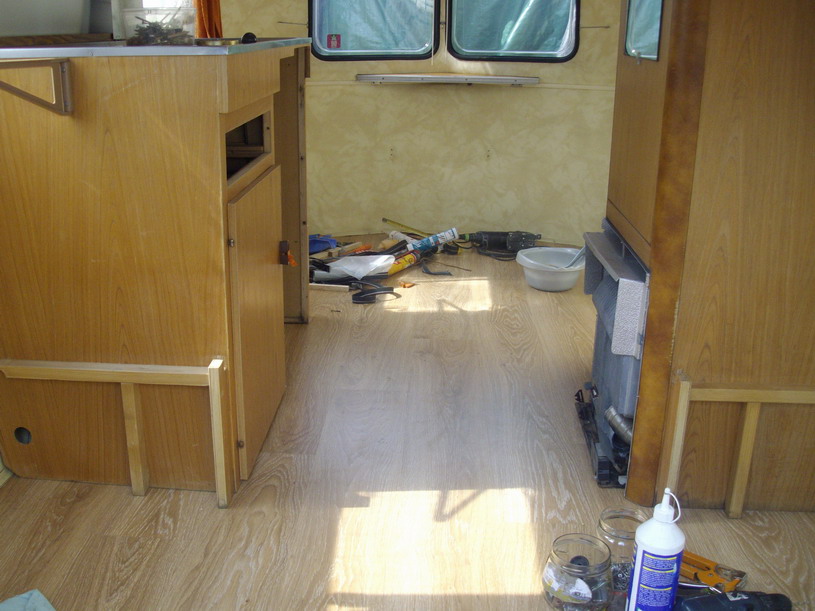

quoi ma gueule.jpg (136.75 Kio) Vu 9057 fois
plancher en cours.jpg (134.59 Kio) Vu 9058 fois
ma fille dans leurs futur cabane.jpg (139.48 Kio) Vu 9059 fois
ça le fait.jpg (128.58 Kio) Vu 9058 fois

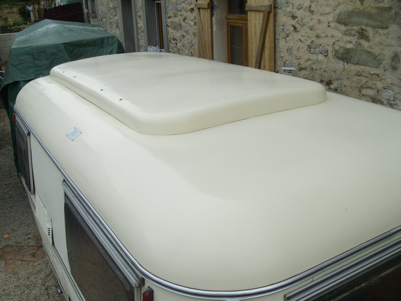

Aller , debout, polissage avant la pluie, le toit c'est important....pas de moisissures champignognives communicatives a la toile !
je pense qu'il y aura des traces d'ADN, partout la dedans , vu le nombre de fois ou je me suis taillé......

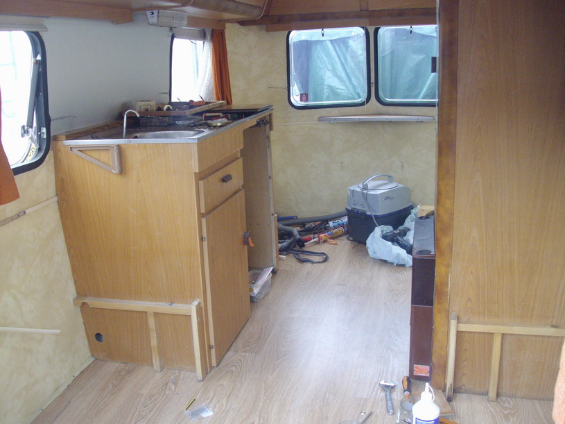

J'ai mal aux pieds, en sang, gonflés, j'ai plus de doigts, plus de genoux, j'y crois pas , c'est quand même du boulot, les gars...une eriba a restaurer ne vaut rien, je vous le dis, car au nombre d'heures passées....je te dis pas !
dima,che les rideaux futurs.jpg (126.29 Kio) Vu 9234 fois
Qui croyais que j'allais laisser ces rideaux la !
dimanche , la galere la galere.jpg (124 Kio) Vu 9235 fois
la , la galère matinale, derrière une petit fuite, la misère !
dimanche la galere de la fenetre.jpg (71.9 Kio) Vu 9231 fois
dimanche meubles.jpg (132.98 Kio) Vu 9231 fois
dimanche titi 1.jpg (132.07 Kio) Vu 9232 fois
dimanche, meuble pile poil.jpg (120.02 Kio) Vu 9231 fois
Pile poil, les meubles, au mille !
Les gars, j'en peux plus !

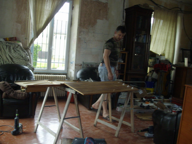

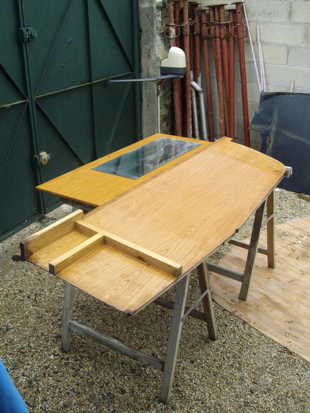

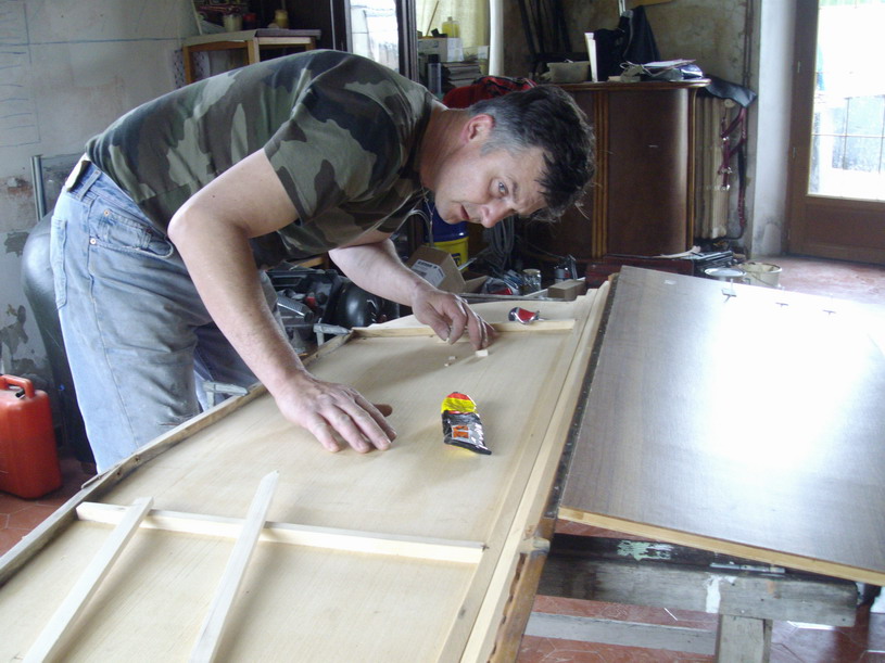

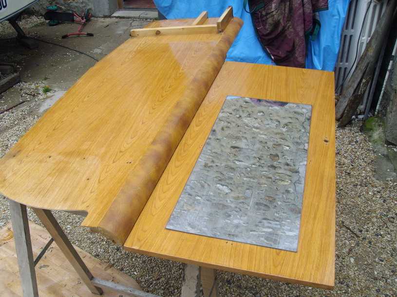

nettoyage meuble 1.jpg (192.26 Kio) Vu 9276 fois
Partie de plaisir....poncer, lasurer , re-poncer.....

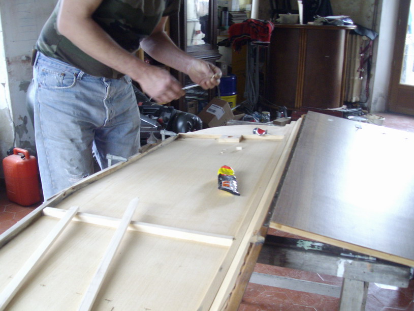

nettoyage meubles 2 .jpg (195.36 Kio) Vu 9250 fois
nettoyer, changer les bois d'ancrage......
nettoyage meubles 3 .jpg (132.84 Kio) Vu 9255 fois
entre deux averses.....
nettoyage meubles 4 .jpg (127.14 Kio) Vu 9257 fois
nettoyage meubles 5 .jpg (142.7 Kio) Vu 9257 fois
reponcer.....
avec la vielle.....1.jpg (147.45 Kio) Vu 9267 fois

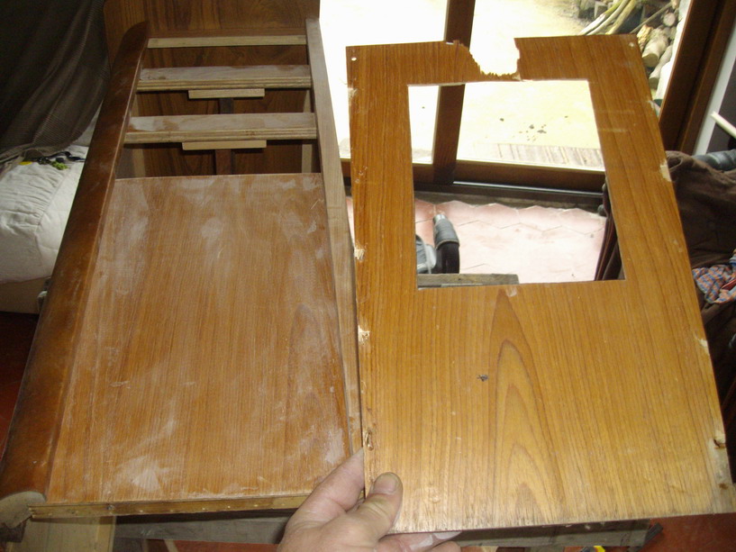

Trop marrant, il me restait un meuble massacré de l'ancienne, même bois, même nervure, alors j'ai remplacé un trou fait par l'ancien proprio...du boulot quand même, mais ça j'aime.....

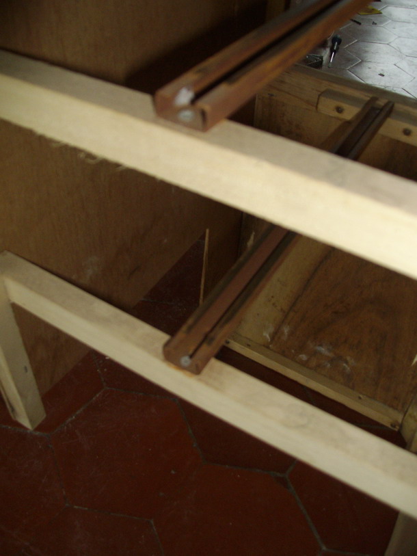

si vos tiroirs ferment mal......jpg (93.26 Kio) Vu 9266 fois
Un truc, si vos tiroirs ferment mal, c'est que le gars chargé de mettre les vis du bout des guides, le faisait après la pose des meubles , donc pas droit, ainsi la patte en plastique reste bloquée et ferme mal, encore du iso a revoir.....

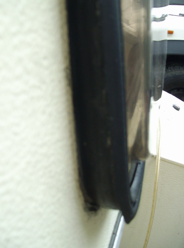

Sinon, au seuil de porte, les enfants, je ferai des photos car, la flotte s'infiltre par la jonction de cet espace , a l'intérieur et stagne....pas bon, faire un joint silicone qui relie le seuil sinon avec le joint de porte impératif,l'eau va a l'intérieur sur le seuil, pas bon ......
sinon, j'aime regarder l'eau couler par l'extérieur avec les orages de ces temps ci, mes multiples joints fonctionnent et laisse le tube du bas enfin au sec, plutôt que d'accumuler la flotte....

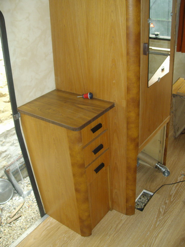

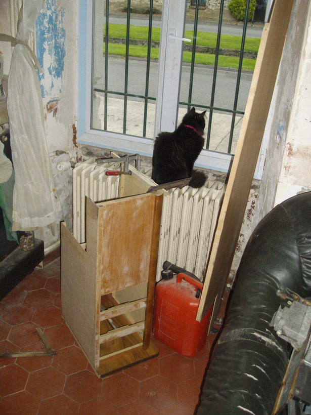

tain de meubles.jpg (129.56 Kio) Vu 9232 fois
la penderie , qu elle bins.....jpg (130.5 Kio) Vu 9229 fois
herry bat pompier
Messages : 1252
Tain, un week end est égal a une penderie, bonjour, le rendement........
lit fixz.jpg (335.79 Kio) Vu 9173 fois
:super: :super: :super:
photo de ma fille audrey.jpg (112.1 Kio) Vu 9067 fois
Suite a un coup de fil, une photo de ma fille audrey
changer le joint.jpg (131.4 Kio) Vu 9068 fois
N oubliez pas de changer le joint d'échappement des gaz brulèe du chauffage.....

sinon hier, pas trop avancé comme prévu, pose du lit avant.
pose du lit avant.jpg (137.51 Kio) Vu 9004 fois
un scientifique a la maison.jpg (201.55 Kio) Vu 8979 fois
ben voila l'électro , ben dit donc, il en a du talent......
un autre scientifique.jpg (186.67 Kio) Vu 8979 fois
il a trouver eureka.jpg (157.52 Kio) Vu 8979 fois
La , on sent bien l'acharnement, il y met du cœur le bougre....
encore en action.jpg (149.4 Kio) Vu 8978 fois
Un grand merci a mon pote du 77, mais un truc , j'ai branché la cellule, puis la , pouf, la veilleuse s'allume en permanence, bon on verra ça plus tard.
Sympa l'électricien, ben , un de ces 4 , va falloir qu'on taille la route ensemble vers la la grande bleue....
@+pimpon
