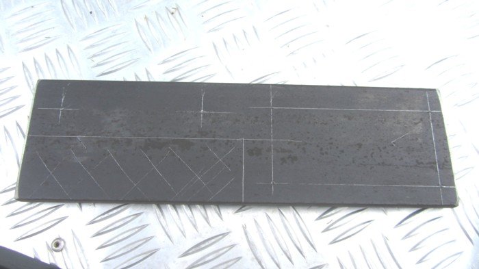

Posté : mar. 17 juin 2014 18:18
Le fer plat tracé
Support vélo 002red.jpg (47.52 Kio) Vu 8107 fois

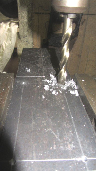

Perçage des avant trous Ø 4
Support vélo 003red.jpg (60.11 Kio) Vu 8107 fois
Support vélo 004red.jpg (55.62 Kio) Vu 8107 fois

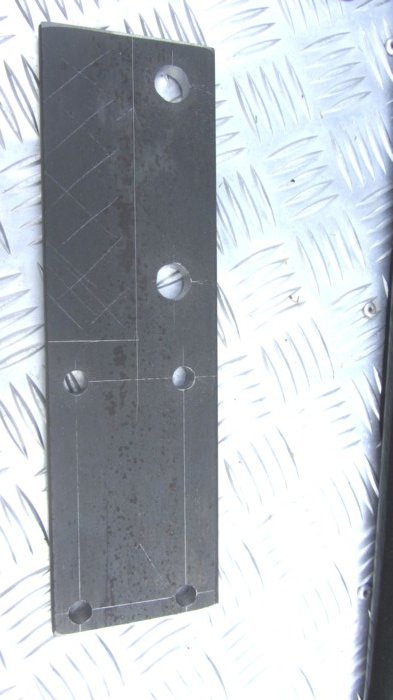

Perçage au Ø 10,5 partout
Support vélo 005red.jpg (54.96 Kio) Vu 8107 fois
Support vélo 006red.jpg (67.5 Kio) Vu 8107 fois

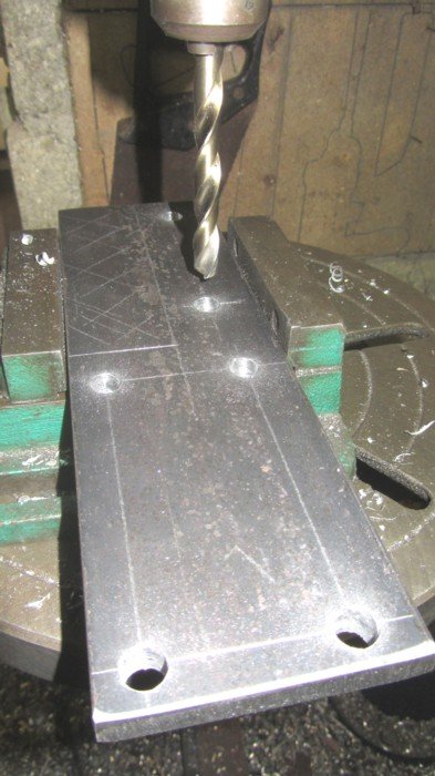

Foret de Ø 17 avec entrainement par cône morse
Support vélo 007red.jpg (63.91 Kio) Vu 8107 fois
Perçage des 2 trous Ø 17
Support vélo 008red.jpg (62.85 Kio) Vu 8107 fois
La pièce percée

Découpe de l'encoche
Support vélo 011red.jpg (59.46 Kio) Vu 8107 fois
Et une bonne demie heure plus tard, la pièce finie, prête à être emballée, euh... j'ai pô de ruban :ange:
Support vélo 012red.jpg (55.29 Kio) Vu 8107 fois
Si tu veux expédition, poids 530g, plus emballage, compte tarif colissimo un kilo, adresse par MP...
