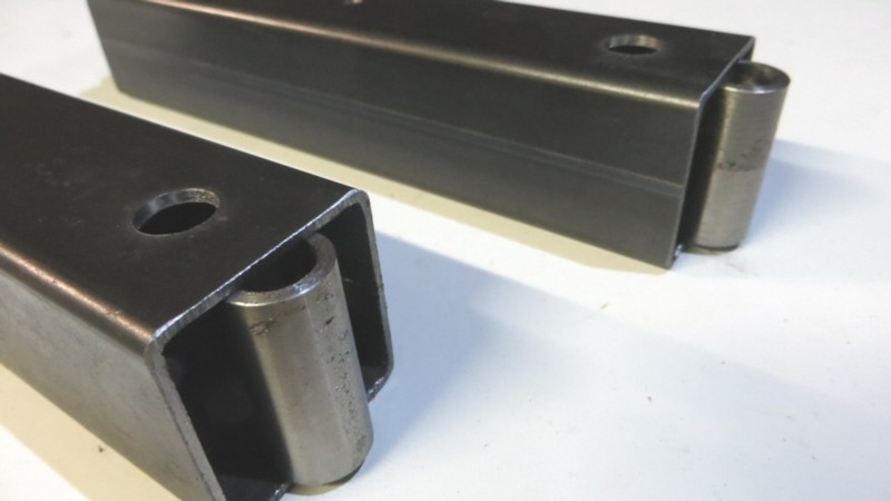

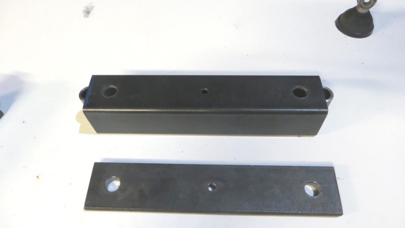

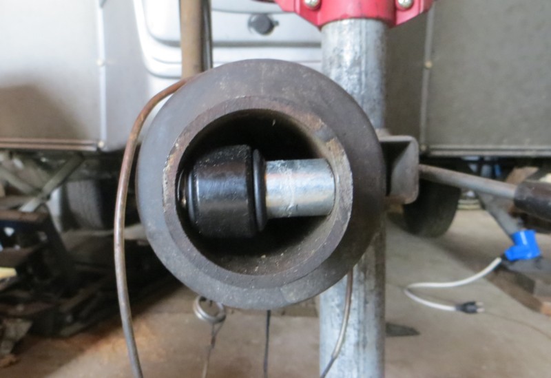

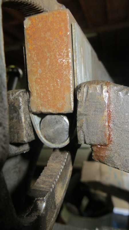

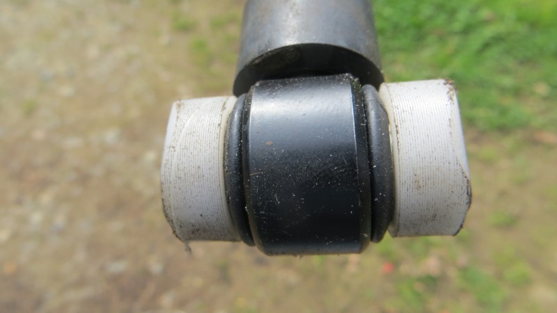

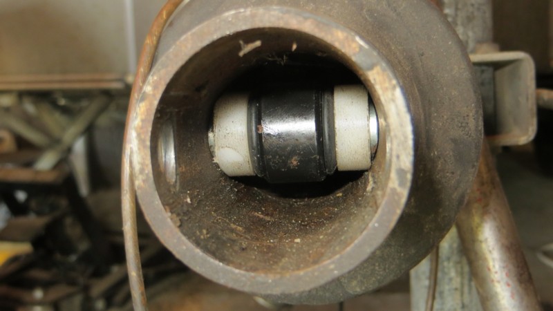

Suite aux soucis rencontrés au Portugal à l'automne dernier, concernant le vérin d'attelage, je viens de vérifier que le soucis n'était pas réapparu!!!
Ben si, :rougefaché: même défaut, la chape en bout de tige se déporte d'un coté et de ce fait fait forcer la chape de l'autre extrémité, jusqu'à la rupture de la soudure sur le corps, et fuite d'huile.
L'axe se déporte dans le silentbloc
Vérin 30RECRED.jpg (74.08 Kio) Vu 35295 fois
Confection de deux rondelles entretoise dans du téflon
Vérin 31RED.jpg (57.13 Kio) Vu 35295 fois
Et voilà ce que ça donne une fois inséré dans le fut
Vérin 32RED.jpg (71.26 Kio) Vu 35295 fois
Pose/dépose voir post du Ven 14 Oct 2016 09:42 page 5

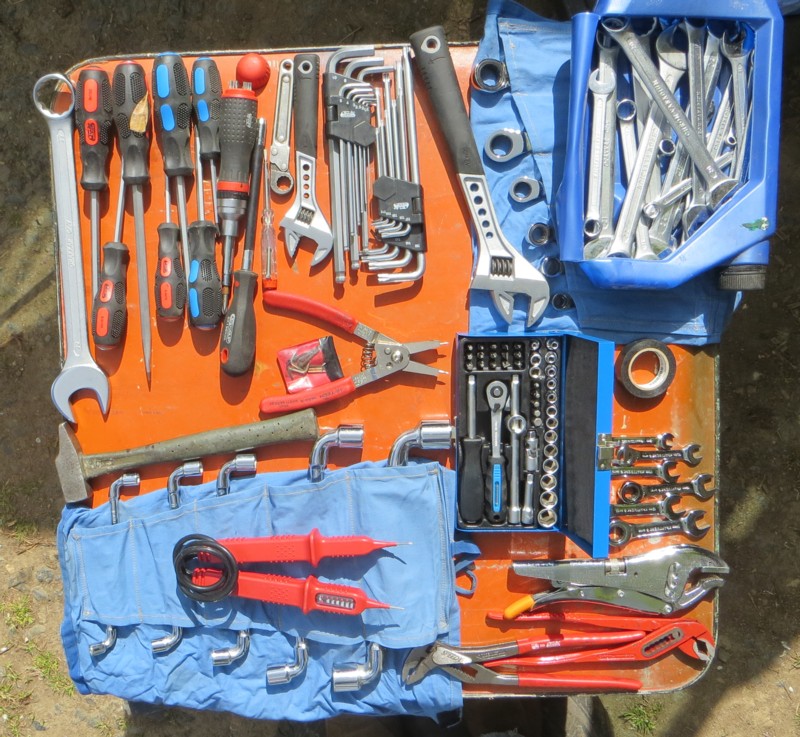

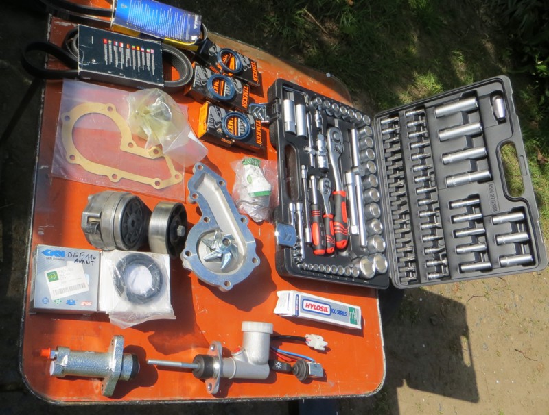

Je vous ferai l'inventaire de ce que j'amène en outillage et pièces détachées (surtout pour le Land, pour faire taire les mauvaises langues) une fois rentrés à la maison :mrgreen: )
LE FRANGIN A UN MAX DE MATOS DANS LE LAND HI HI HI
Je ne suis pas en reste aussi, quand je pars j'ai ma caisse mécanique complète, mes deux caisses électriques, mon coffret perceuse visseuse, une courroie accessoires,un filtre a GO de l'huile, du liquide de refroidissement et mon cric rouleur soit 130 kg de matos .
;-) ;-) :merci: :merci: :merci:
Je viens de le faire !!!!!
Pièces détachées pour Land:
Coffre AR
Filtre GO
Filtre huile
Plaquettes de freins AR
Pompe à G.O. basse pression
Huile moteur 10w40, 2 litres
Huile boite vitesse MTF 94, 1 litre
Huile direction assistée Dexron III, 1 litre
Liquide 4 saisons, 2 litres
Graisse verte 250 g
Lockeed Dot 4, 0.5 litre
Clé de 52 pour roulements moyeux roue
Clé spéciale ventilo
Manilles, crochet, sangle, sangle élastique
Scotch américain
Fil de fer
Nettoyant frein
Boite de fusibles
Lampe témoin
Lot de goupilles fendues
Contrôleur de prise caravane 7 broches
Coffre AV
Pompe à eau et son joint
Courroie compresseur
Courroie alternateur
Tendeur courroie alternateur
Calorstat
Joint spi de différentiel
Patte à joint
Ressort pédale embrayage
Maitre cylindre embrayage
Récepteur embrayage
Croisillon de cardan arbres transmission
Commodo allumage veilleuses / code
Roulements Timken pour roues caravane et joint spi de moyeux
Outillage
Forets de 1 à 10
Tarauds + tourne à gauche + forets pour M3 à M12
Perceuse à batterie + chargeur
Rivets Pop + pince
Cale plastique
Axe de montage tête d'attelage Eriba/Alko
Seringue huile et embouts
Fer à souder électrique + fil étain
Tuyaux air comprimé, soufflette, mano pression pneus
Clés à molette 30 cm et 20 cm
Petit marteau
Jeu de clés Allen
Jeu de clés Torx
Jeu de clés mixtes à cliquet de 8 à19
Jeu de clé mixtes à cliquet courtes de 8 à14
Pince étau
2 pinces multiprises
Clé spéciale cardan arbres de transmission
2 paires de gants
Contrôleur tension électrique et métrix
Lampe témoin
Jeu de clés à pipe de 8 à19
3 tournevis cruciformes
4 tournevis plats
Tournevis testeur électrique
Tournevis multi embouts
Pince circlips inter-exter
Clés mixtes de 6 à 24 + une de 32 mm pour vidange boite vitesses
Boites de douilles radio 1/4, de 4 à14
Coffret douilles 1/2, de10 à 32 et 1/4, de 4 à 14
Chargeur batterie
Une paire de câbles avec pinces pour démarrage
Onduleur 300 w de secours
Pince coupante
Ruban isolant
Testeur de prise 7 broches pour remorque
Lampe torche et frontale
Nettoyant jantes
Patte nettoyage mains
Papier chiffon
Sangle élastique 8 m, 8 tonnes
Sangle 4 m, 5 tonnes
Manille souple et manilles acier
J'en ai p'tet oublié...
Et sous la banquette AR:
Boites à pharmacie (2)
Jumelles
Jeux de boules
Pelle militaire allemande
Maxi sécateur télescopique
Scie à buches
Scie pliante 200 mm en tirant
Hachette
Canne siège
Mono-pied photo
Triangles (2)
J'n'ai pas pesé !!!! :ange:

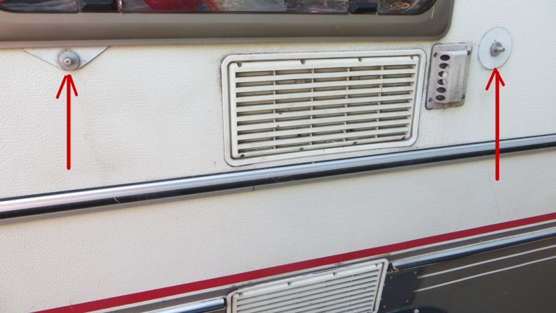

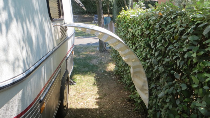

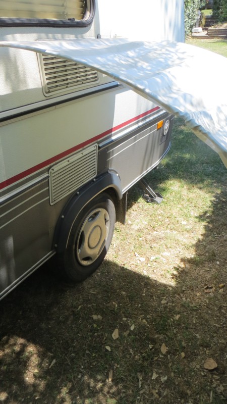

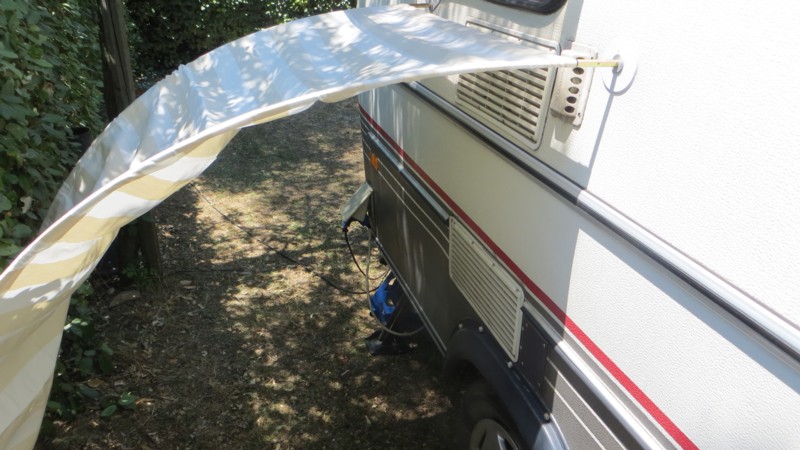

Voilà ce que j'ai fait pour le frigo lorsque je ne peux l'orienter au nord, et qu'il peine à descendre en température lorsque l'ambiant est à plus de 30°:
Une toile avec deux ourlets (Marie Thé et ses doigts de fée) dans lesquels j'enfile deux mats de tente en fibre (Décathlon) simplement arcboutés au sol.
Protec frigo1.JPG (104.61 Kio) Vu 32491 fois
Protec frigo2.JPG (107.09 Kio) Vu 32491 fois
Protec frigo3.JPG (127.31 Kio) Vu 32491 fois

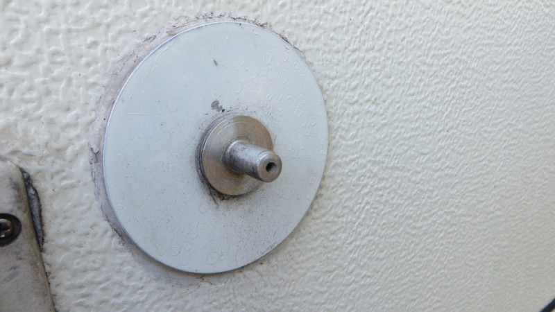

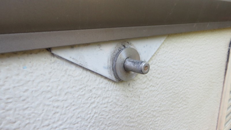

Sur la : eriba : fixation de deux "pins", celui sous la fenêtre est rivé dans la structure et celui près de la cheminée ne l'est que dans l'habillage alu, c'est pourquoi il a une base "élargie"
Protec frigo6.JPG (94.74 Kio) Vu 32491 fois
Protec frigo4.JPG (61.34 Kio) Vu 32491 fois
Protec frigo5.JPG (76.99 Kio) Vu 32491 fois
On gagne environ 3° avec ce système, la grille du bas étant à l'ombre, celle du haut avec le ventilo étant moins importante, mais je laisse un passage pour l'air chaud entre la : eriba : et la toile.

Pas très convaincu par ton œuvre :D , j’arrive a avoir des glaçons au Maroc avec 35 degré , juste avec les ventilos
Par contre , j’aimerais bien changer mon frigo trimixite par un frigo à compresseur ...je trouve rien en dimension, tu as une idée
joel
Re: Landeriba dans ses œuvres
Il me fait des glaçons dans le freezer, par contre coté frigo la température monte plus qu'il ne faudrait... et au touché, la paroi à l'ombre est nettement moins chaude que celle au soleil.
Sur la : eriba : fixation de deux "pins", celui sous la fenêtre est rivé dans la structure et celui près de la cheminée ne l'ai que dans l'habillage alu, c'est pourquoi il a une
Interessante ton idee, sauf que sur mon mlllesime 95 et posterieur ca ne marche pas : il se trouverait entre la porte et la table extérieure ; pas très pratique ; par contre, pour des millésimes plus anciens sur lesquels la cuisine n'est pas à côté de la porte, idée lumineuse, comme d'hab. ... :)
Sûr Marcel, qu'il vaut mieux avoir le frigo coté gauche !!!!!
Coté droit de toute manière beaucoup ont un auvent (chaleur!!!!) ou un store qui fait de l'ombre.
Autre astuce pour faire de l'ombre au frifo, je place un parasol sur l'avant de ma puck ;-) : Rain :

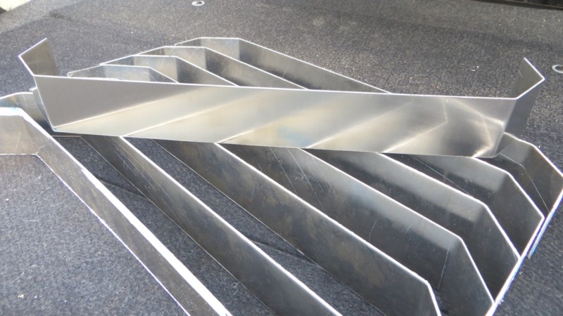

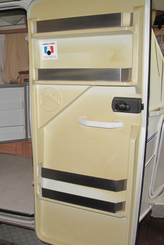

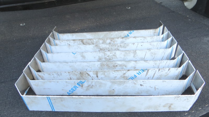

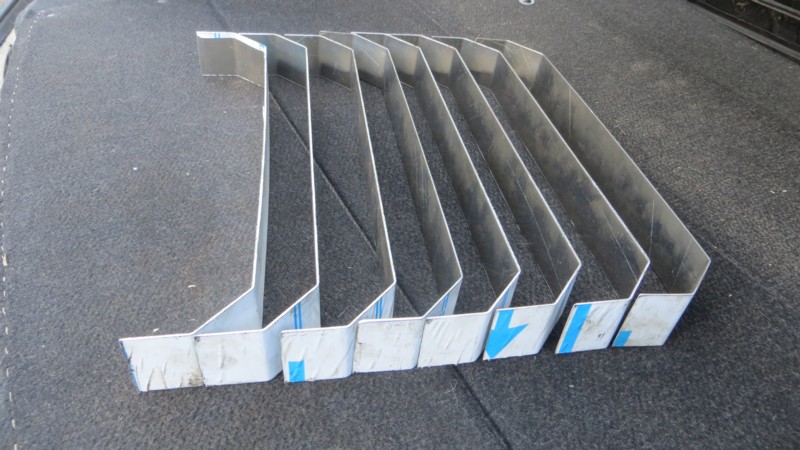

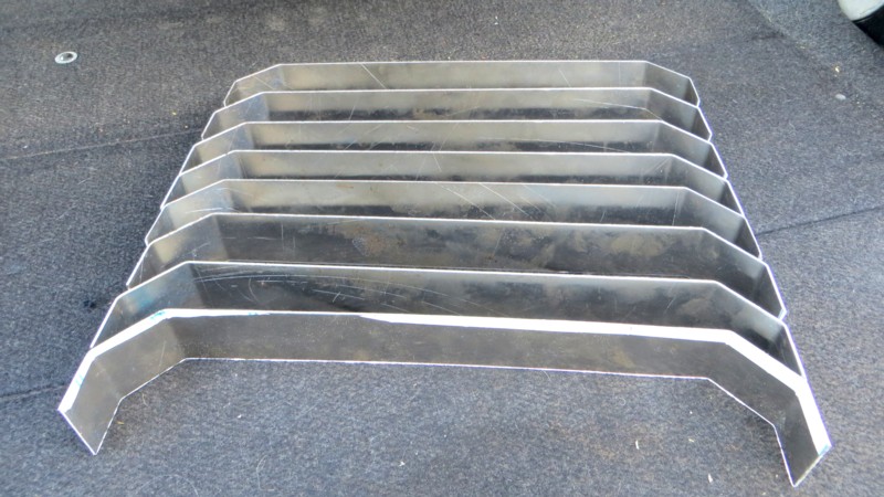

Suite à la demande j'ai fait faire 8 ridelles d'étagère de porte d'entrée. Finition alu satiné.
Ridelles étagère1.JPG (90.03 Kio) Vu 31992 fois
Ridelles étagère2.JPG (110.29 Kio) Vu 31992 fois
Ridelles étagère3.JPG (105.82 Kio) Vu 31992 fois
Protection ôtée
Ridelles étagère4.JPG (96.91 Kio) Vu 31992 fois
Voir http://forumeribatouring.com/viewtopic. ... s&start=50
Reste 4 ridelles pour équiper une porte d'entrée. Kon se le dise !!! :ange:
Eh bien non, y'en a plus, vendues !!!! Elles sont sur la porte d'une Puck:
Ridelles sur Puck RED.jpg (77.96 Kio) Vu 30320 fois
Modifié en dernier par LANDERIBA le ven. 9 mars 2018 20:25, modifié 2 fois.

C'est beau un métalo !! ;-)
fred72
Messages : 580
prénom : fred
Localisation : 72
Message non lu par fred72 »
c'est du dibond acm?
fred
C'est de AG3 15/10ème, pelliculé 1 face sur finition satinée.

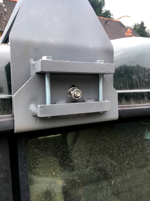

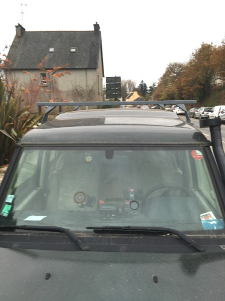

Je me dois de poster la dernière merveille de Landeriba, il a fait des barres de toit pour mon Disco.
Un très grand merci à mon frangin
Fabrice
Testé avec charge statique de 110 Kg au centre d'UNE barre, c'est OK !!!
Les gouttières lâcheront avant les barres :ange:

Bravo, ça c'est de la bel ouvrage!
:image002:
francis68 a écrit :Bravo, ça c'est de la bel ouvrage!
:image002:
+1, de quoi mettre le mat de l'éolienne, et des caisses de :glups:
:super: Normalement, ça devrait tenir un moment. ;-)

Pour tenir ça va le faire comme dirait JP c’est les gouttières qui peteront avant et vu la charge que je vais mettre dessus il vaut mieux que ça soit du solide.
Made by JP Landeriba c’est un gage de solidité et de fiabilité
:super: :merci: :merci:
Fabrice
Fabrice, tu veux mettre la caravane dessus ou bien?

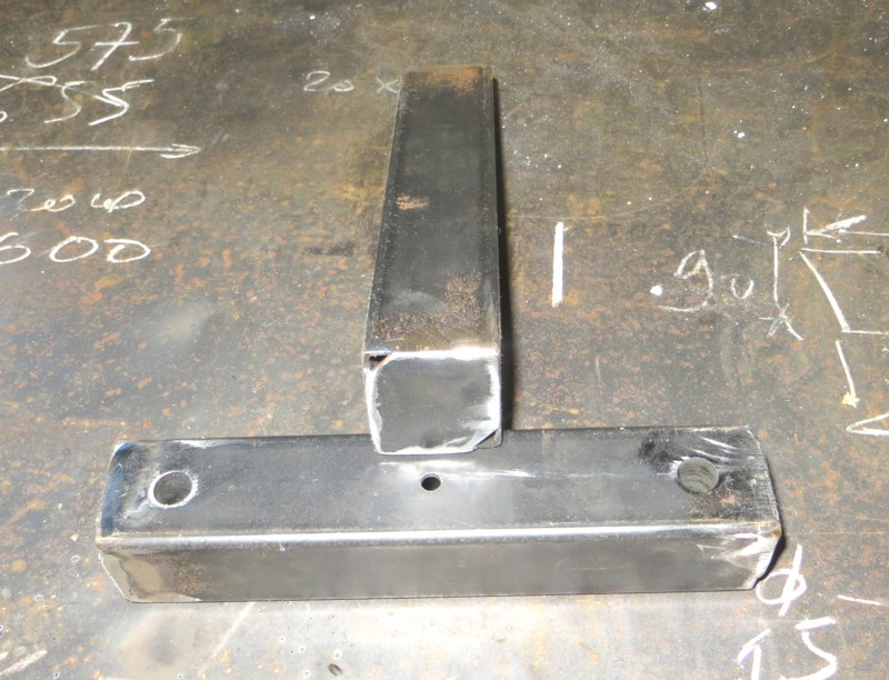

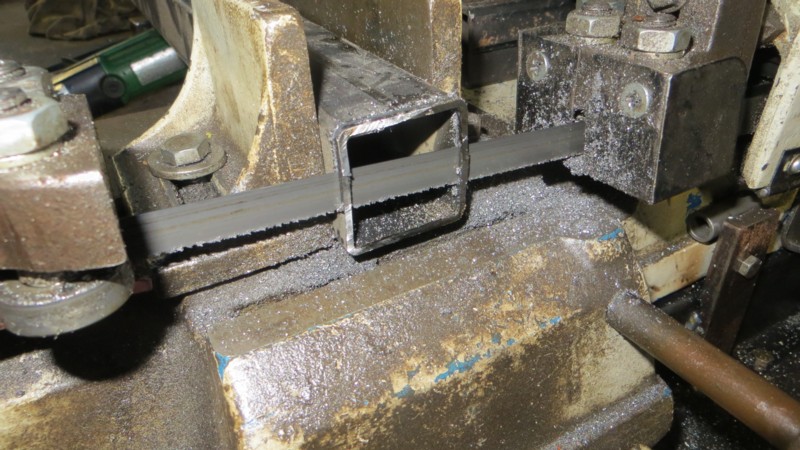

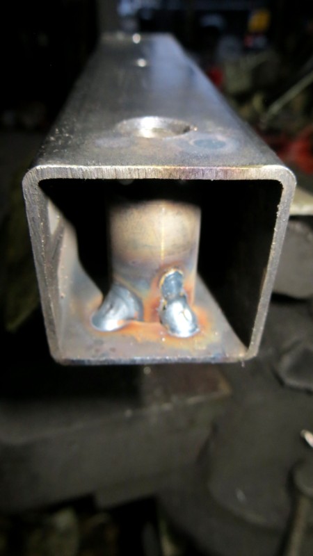

Confection d'une rehausse de 40 mm pour superPuck en tube de 40X40X2 plus entretoises
Le tube et son gabarit de perçage
Les tubes entretoise avant soudure
Maintenus en place par les vis pour soudure
Finies, bouchées avec passages pour le bain de galva à chaud

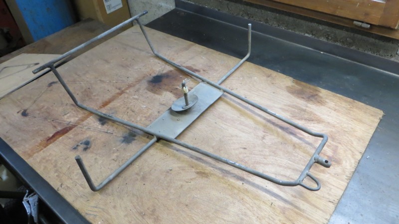

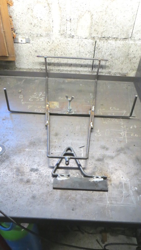

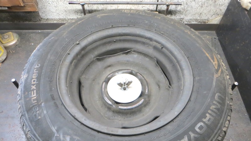

Confection d'un panier roue de secours
Modèle standard de la ma Familia sur épure donnée par Jean Louis de la Rochelle Caravane.
Malheureusement les positions et dimensions des tubes ne correspondent pas, donc fabrication spécifique. Pliage des ronds de diamètre 10 mm à la presse

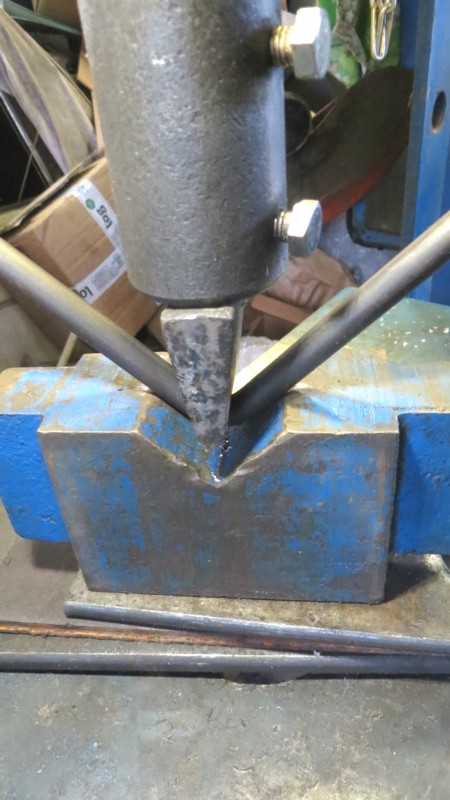

Confection des cavaliers support panier sur bloc de caoutchouc et presse
Finition à l'étau
L'ossature du panier
Suite

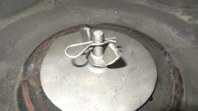

La roue coucouche panier fixée, écrou papillon + goupille bêta de sécurité
Le verrouillage du panier
Y' plus qu'a envoyer ça à la galva chaud et le monter sur : eriba :

Pourquoi avoir attachée la roue ? dans son panier, elle peut se déplacer ?
Beau travail ! Propre et tout ! note 20/20.
Pour faire comme à l'origine, où elle est fixée sur le panier, et de plus la configuration des tubes sous la : eriba : oblige à ce que la roue ne soit pas en contact avec le plancher, il y aura environ 4 cm entre le pneu et le plancher, à voir au montage... si possible de diminuer. 575 mm entre les tubes de la structure et la roue fait presque 600 de diamètre
Eribalin a écrit :Pourquoi avoir attachée la roue ? dans son panier, elle peut se déplacer ?
:hello: Bjr Alain, la tienne n'a pas la même bride ?, Désirée si.
Non, la mienne est juste dans le panier !

Sur ma Triton la roue est simplement posée dedant. :super:
Je pense que si pas attachée au panier, c'est que le pneu est en contact avec le plancher, comme sur une 205 par exemple et est "serré" par la fixation à vis du panier. Dans le cas présent pas de possibilité de plaquer la roue sous le plancher, donc roue fixée au panier, comme le panier d'origine sur ma Familia, où la roue n'est pas en contact avec le plancher. De plus la taille du panier est largement supérieure à celle de la roue, donc risque à la roue de se balader en roulant.... mais pas de quitter le navire !!

pour la rehausse je compte faire pareil, tu pourras m'expliquer comment tu lèves la puck?
tu changes les jantes ensuite?
bonne soirée
fred
kiki44
Messages : 289
Enregistré le : mar. 26 mai 2009 17:39
prénom : christian
Localisation : 44
Message non lu par kiki44 »
Pour faire la rehausse il ne faut pas 3 cales en tout
2 au niveau des roues
1 sur le devant .
La troisième est en court de fabrication, ça dépend des timons....
Pour timon carré, création d'une cale supplémentaire
Perçage & mise à longueur des entretoises internes au tube carré
Découpe du tube carré et mise à longueur
Soudures des entretoises dans le tube, juste pour les maintenir lors de la galva, une fois boulonné sur le châssis elles seront prisonnières
