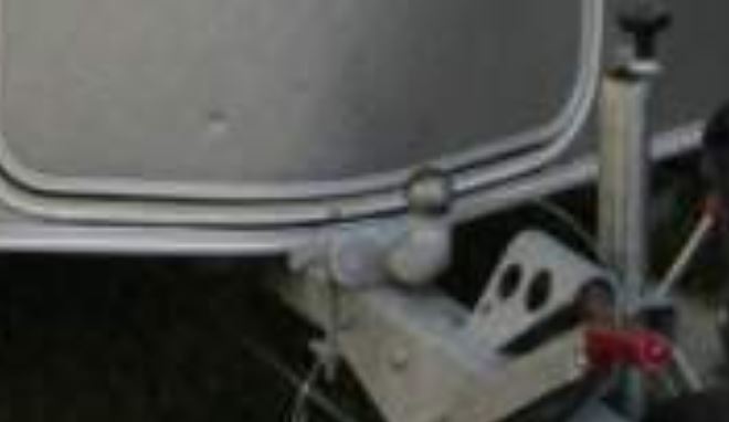

Me voila confronté au probleme porte velo sur ma : eriba :
Apres X lectures où j'ai tout appris sur le sujet, j 'ai acheté un porte velo Feu Vert (identique au Thulé) sur boule, pour deux vélos, comme celui de Chrysabi et de Ferrals .
J'envisage de monter une boule sur la plaque metallique dont Binbin a le secret !
Sur ce porte velo il y a une manette pour la fermeture et le verouillage , non presente sur les photos ...et je me demande si cette manette n'a pas été enlevée par manque de place pour s'en servir ...
Qu'en pensez vous ??

Bonjour.A première vue,çà doit être d'un système de serrure. Peut-être une option?Cdlt

Re-bonjour Eric.
Au vu de cette photo;
Il semblerait (je suppute) que la manette si elle restait en place, viendrait toucher le support roue jockey. Autrement dit, impossible d’enclencher le support sur la boule ?? Ferrals (J-Jacques) et ou autre nous en dirons d'avantage.
Binbin

J'ai pu voir de plus près le fameux porte vélo Feu vert que je viens d'acheter.
La manette noire en plastique sert au serrage sur la boule et d'antivol du porte vélo.
Mission impossible de garder cette manette vu le peu de débattement dont on dispose sur ce timon...
Heureusement il se démonte et on serre le porte vélo sur la boule avec une clé de 19.
Je pense que Jean Jacques, voisin du 74 :hello: et Christian ont fait pareil...mais j'aimerais avoir leur confirmation.
Merci à tous et à Binbin en particulier :merci: :merci:

Re: Les porte-vélos
Posté : dim. 8 mars 2015 11:49
par forumeribatouring
Une photo : DrapA : glanée sur FB
