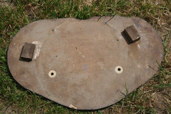

Bon voila j'ai été voir un copain qui a un atelier de mécanique et voila ce qu'il m'a fait :
Je penses que c'est plus sérieux ... bien sûr avec entretoises en 12/20 !!!
Sinon jantes et pneus commandés ! Plus qu'a attendre la livraison ;)
Petite question : faut'il obligatoirement souder les entretoises (mon copain me dit que non) !!??
Quel est l’intérêt, s'il y en a un, de le faire !? Merci

Ca me parait plus sérieux!!!
Perso je les ai soudées, d'abord pour aller à la galva, et puis c'est plus facile au montage, d'autant que la première ré-hausse faite avait trois trous de fixation....mais pas une obligation si les boulons sont aux extrémités et accessibles.

Merci !
Oui aux extrémités et accessible !
Après il faudra passer à la remorque ... j'ai récupéré une chute de poteau de signalisation (40x80) !
Pas de changement de roues ... donc il faut un peu plus !!

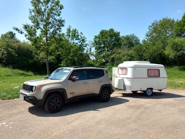

Et voilà .... sur la route des Vosges :frime:
Modifié en dernier par vince41 le lun. 10 févr. 2020 18:57, modifié 1 fois.
Image Vince, Jeeper-Eribiste
Messages : 20732
Re: Landeriba dans ses œuvres
Ça a bonne allure, tu vas pouvoir même envisager de faire quelques pistes !!! :ange:

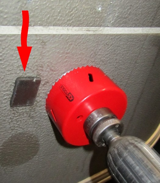

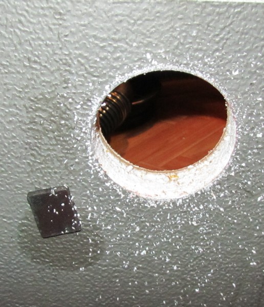

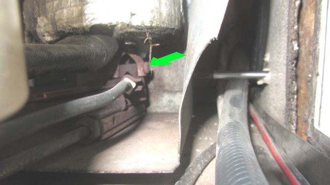

Une modif que j'avais oublié de mettre !!!
L'accès au bruleur du frigo.
Ayant sorti ce put.... de frigo de nombreuses fois de la caravane, ne serait-ce que pour nettoyer le bruleur, j'ai créé un accès de l'extérieur sans rien avoir à déposer.
Pour avoir accès à la vis cruciforme qui tient le bruleur il faut être en face !!
Donc perçage de la cloison extérieure, et 1ère chose à faire repérer avec un aimant la structure tubulaire (flèche rouge) et percer diamètre 6 mm à environ 40 mm de celle ci
Contrôler que l'on tombe bien en face de la vis de maintient du bruleur (flèche verte)
Bruleur 006.jpg (50.65 Kio) Vu 27452 fois
Au besoin repercer à coté, puis prendre une scie cloche de 60 à 75 mm de diamètre et découper la cloison.
Bruleur 016.jpg (73.44 Kio) Vu 27452 fois
Bruleur 017.jpg (94.89 Kio) Vu 27452 fois

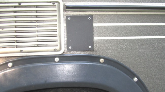

Récupérer dans la scie cloche le morceau. Le coller dans une tôle alu que l'on fixera par 4 rivets POP à percer en cas de nouveau besoin.
Dépose le bruleur, (attention à ne pas perdre le gicleur qui se trouve dans le raccord), le piézo et la sonde de sécurité.
Nettoyer le bruleur de la rouille intérieure
Bruleur 012.jpg (43.86 Kio) Vu 27452 fois
Bruleur 011.jpg (47.9 Kio) Vu 27452 fois
Remonter le tout et poser la plaque sur la carrosserie avec 4 rivets

astucieux :super:

:( pas fan ! un bon coup de soufflette tous les ans en enlevant les grilles de ventilation et jamais de soucis.

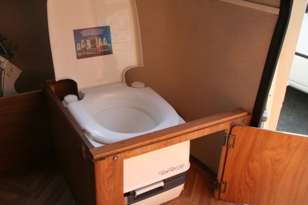

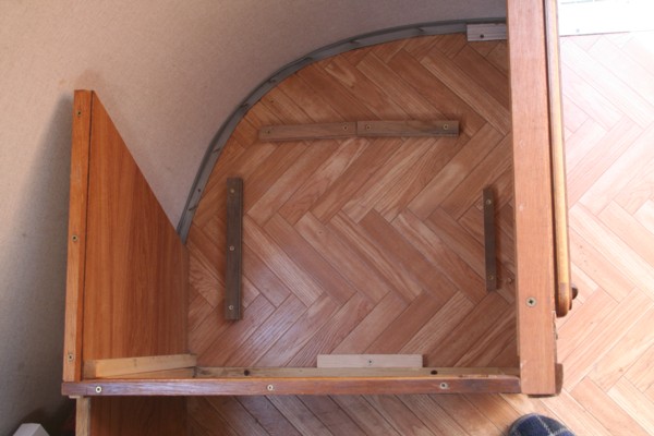

Pose d'un WC Porta-Potti 12 litres, (hauteur d'assise 324 mm) sous l'assise avant droite de la dinette. En dépannage....
Pose de tasseaux au sol pour éviter tout déplacement
Potti Porta 001.jpg (58.53 Kio) Vu 26819 fois
Pose de tasseaux en haut de l'appui du coussin pour éviter au couvercle du WC de toucher le dessous de l'assise
Potti Porta 002.jpg (55.33 Kio) Vu 26819 fois
Voilà ce que ça donne une fois installé prêt au service
Potti Porta 004.jpg (50.54 Kio) Vu 26819 fois
Ne reste plus qu'à remettre le coussin et ni vu ni connu !!
Potti Porta 006.jpg (48.1 Kio) Vu 26819 fois
A l'utilisation, l'angle vif du tasseau coté table, faisait mal à ma fesse délicate, cassage des angles et plus de douleurs fessières !!!

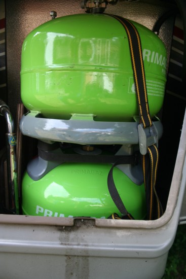

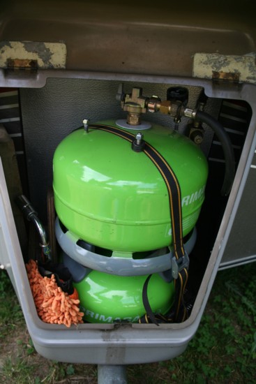

Double bouteilles de gaz Twiny
Suite à plusieurs expériences malheureuses, la dernière à Salers, on tombe en panne de gaz toujours au moment des repas ou un weekend. :diable:
A Salers on ne trouve pas cette marque de gaz. Renseignement pris direction Mauriac 30 km, 1er essai Inter, pas cette marque, deuxième essais Carrouf, super y'a cette marque, le pompiste vient de fermer, faut reviendre l'aprèm. Soit 120 bornes pour 5 kg de gaz. :faché1:
Donc modif du support de bouteille dans le coffre, suppression de la planche trop épaisse pour que la seconde bouteille passe, remplacée par une tôle alu de 3 mm. Photos:
Planche ôtée
Eriba Familia 018red.jpg (78.62 Kio) Vu 26721 fois
Et voila les 2 bouteilles l'une au dessus de l'autre, avec celle du haut en service, mais sans les poignées, si non ça ne passe pas !!!
Eriba Familia 016red.jpg (56.35 Kio) Vu 26721 fois
Eriba Familia 017red.jpg (53.07 Kio) Vu 26721 fois

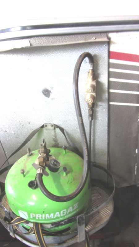

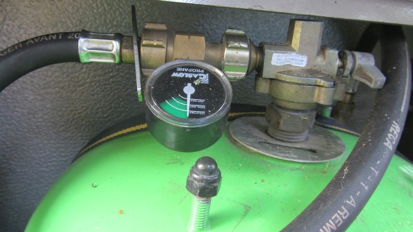

Le contrôleur de pression en sortie du robinet d'arrêt clipsé sur la bouteille (2 bouteilles)
Bouteille gaz 002.jpg (51.4 Kio) Vu 25043 fois
Avec une seule bouteille, flexible assez long pour se raccorder au pré-détendeur
Bouteille gaz.jpg (74.71 Kio) Vu 25043 fois
Plus de stress pour la prochaine panne.
