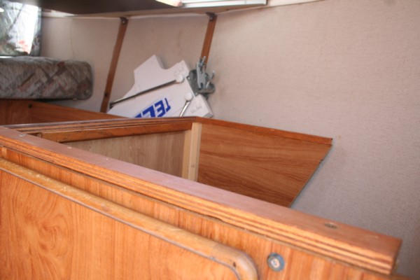

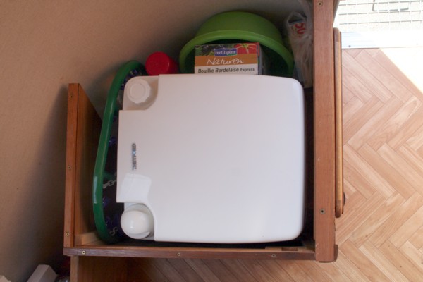

Mes : Photo : ayant disparues, (merci Serving) je remets le post ....Comme quoi il faut utiliser l'hébergeur du forum !!!!
Pose d'un WC Porta-Potti 12 litres, (hauteur d'assise 324 mm) sous l'assise avant droite de la dinette. En dépannage....
Pose de tasseaux au sol pour éviter tout déplacement
Potti Porta 001.jpg (58.53 Kio) Vu 26900 fois
Pose de tasseaux en haut de l'appui du coussin pour éviter au couvercle du WC de toucher le dessous de l'assise
Potti Porta 002.jpg (55.33 Kio) Vu 26900 fois
Voilà ce que ça donne une fois installé prêt au service
Potti Porta 004.jpg (50.54 Kio) Vu 26900 fois
Ne reste plus qu'à remettre le coussin et ni vu ni connu !!
Potti Porta 006.jpg (48.1 Kio) Vu 26900 fois
A l'utilisation, l'angle vif du tasseau coté table, faisait mal à ma fesse délicate, cassage des angles et plus de douleurs fessières !!!
