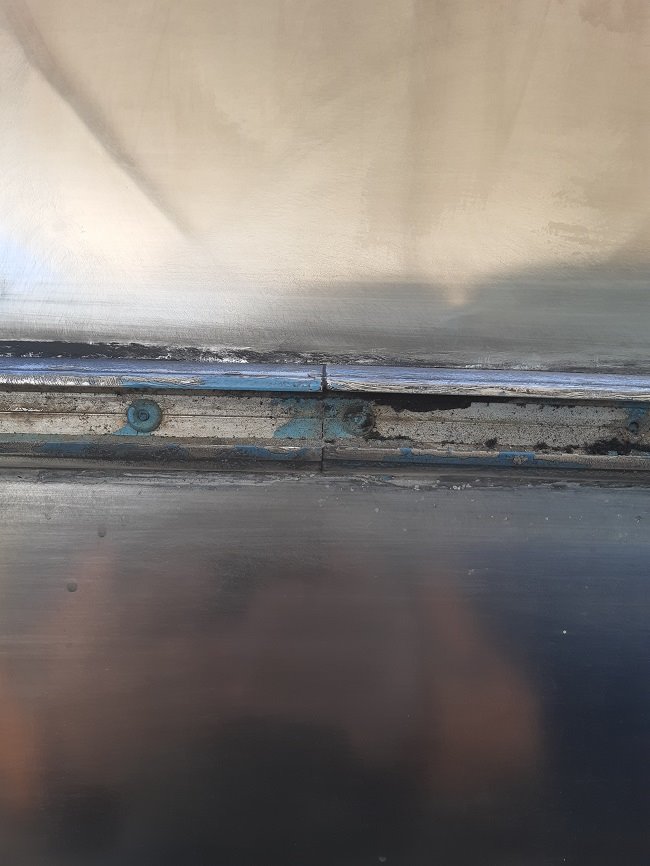

Même s'il a plu aujourd'hui j'ai regardé de près la caravane et je me suis aperçu que le décapant a bouffé les joints des profilés haut, milieu , bas, va falloir que je refasse un joint en silicone transparent.
Avant ou Après peinture ???

Re: Puck 1961 à rafraichir
Tu veux pas te résoudre à les démonter, les décaper et les remonter correctement avec des joints neufs ??

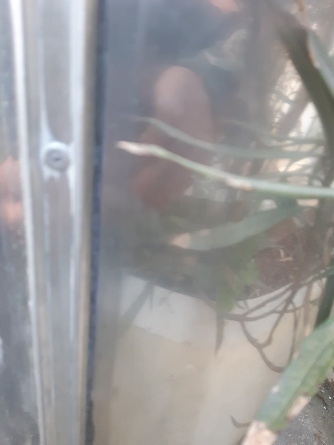

Houla Houla je ne sais pas si on parle de la même chose ! !!
Je parle des baguettes rivetees qui font la jonction des parois en alu.( bas, milieu, haut)
Je ne veux pas refaire une caravane neuve :hehe: :hehe: :hehe:
Par rapport au boulot que tu fais pour le polissage, je pense que ces joints ne devraient pas te faire peur. Pas réellement compliqué. :mrgreen:
Messages : 20767
alainvar a écrit : mar. 28 avr. 2020 20:29 Houla Houla je ne sais pas si on parle de la même chose ! !!
Ça:
20200409_180738 (002).jpg (101.6 Kio) Vu 21889 fois
Il te faut rincer plusieurs fois à grande eau, le décapant étant très corrosif et il te bouffera l'alu au fil du temps, effectivement tu les ôtes et nettoies dessous et repose avec un filet de colle qui va bien...

Oui les démonter. Normalement elles sont vissées ;)
Le nettoyer, ok, mais pour les remonter acheter les joints et du mastic en rouleau ... ne pas oublier que c'est le mastic qui fait l'étanchéité au raccord des tôles :)

Toutes les baquettes que ce soit verticales ou horizontales sont rivetées.
Difficile de tout démonter je vais faire un joint en silicone transparent
vince41 a écrit : mer. 29 avr. 2020 17:54 Oui les démonter. Normalement elles sont vissées ;)
Vince

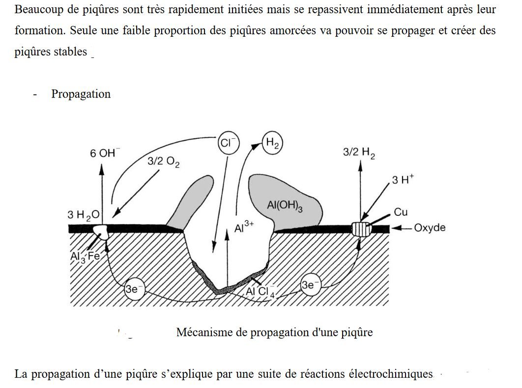

Je dirais même mieux au remontage avec des vis inox si possible, mettre du silicone qui va bien pour anéantir toute velléité de l'humidité.
ET et surtout siliconer à souhait entre Alu et Acier pour que ne développent pas ces foutues piqures et créent des pustules.

Oh la vache :taré1: :taré1: :taré1:
il va falloir que je fasse des études de Physique / Chimie :mdr3: :mdr3: :mdr3:
bon je vais rester sur mon joint silicone et surveiller le vieillissement 8| 8| 8|

Il vaut mieux éviter la visserie inox !!!
Prendre de l'acier zingué : https://www.visseriefixations.fr/tole-t ... -7983.html
Et pour les rivets ... un petit coup de perceuse ... et hop, plus de rivets :mdr1:
Le joint silicone :berk1: :berk1: :berk1: :berk1: :berk1: :berk1:
De plus ça vieillit très très mal :triste2: :triste2:
vince41 a écrit : mer. 29 avr. 2020 22:28 Le joint silicone :berk1: :berk1: :berk1: :berk1: :berk1: :berk1:
Re,
Essentiellement dans les trous et pour séparer l'alu et l'acier.
Ok avec Vince par pour des jointements de plaques, il est préférable de prendre de nouveaux caoutchoucs.
même pour isoler des pièces, ne vaudrait-il pas mieux du Dekaseal 8936 ? Au moins on peut re-démonter et l'étanchéité me semble plus durable avec un butyl

Message non lu par vince41 »
Oui, bien sûr !! Quand je disais mastic c'est ce type là que je pensais !
Moi j'ai trouvé sur LBC un rouleau de joint pour Eriba :) :)

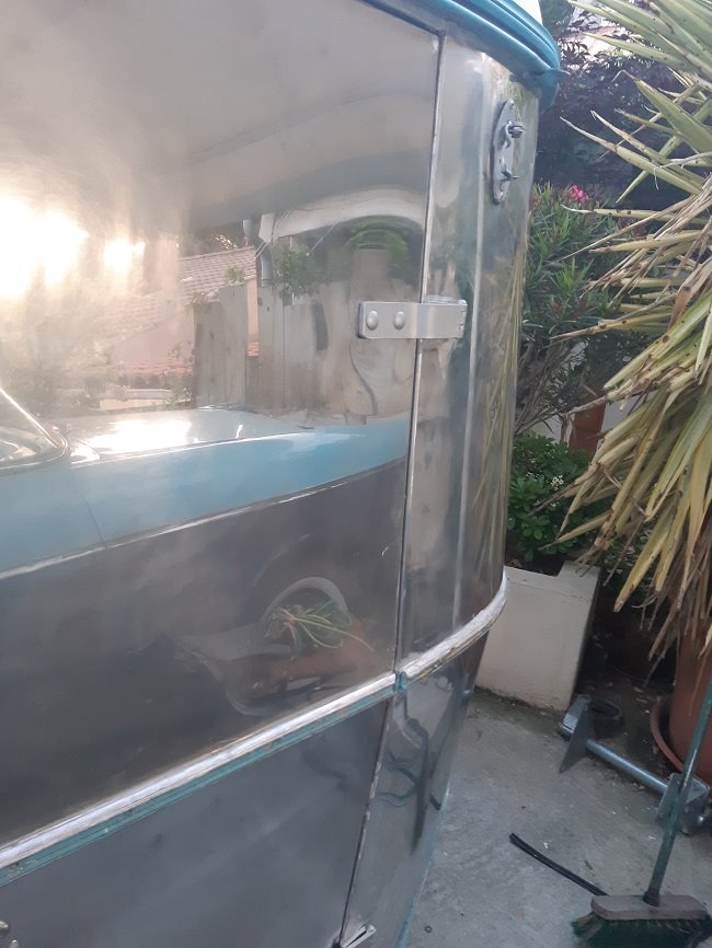

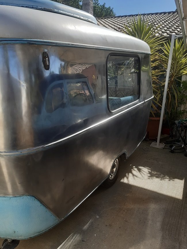

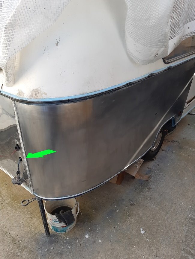

Après 3 jours de travail voilà le résultat.
bon reste encore les finitions. :mrgreen: :mrgreen: :mrgreen:

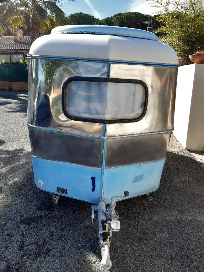

Superbe! Reste plus qu'à peindre le toit, le champignon et le pargravillon en gris clair et à vernir l'alu..... enfin c'est que moi qui le dit et je le me confirme :frime1:

je vous rappelle que je vous ai demandé vos avis et pour l'instant vous êtes 2 à avoir donné un avis 8| 8| 8|

Dan plusieurs types de ponçages :
lorsque la peinture (3 couches) part bien, et après plusieurs couches de décapant et que l'alu n'a pas était entamé par les anciens propriétaires qui ont poncer aux gros grains :pleur4: :pleur4: :pleur4: paille de fer belgom et huile de coude (résultat porte et côté gauche).
lorsque le ponçage antérieur a abimé l'alu ponçage 180/ 800 / 1000 / 1500 à l'eau 300 à l'eau et paille de fer et belgom et c'est là qui me reste du boulot :mdr1: :mdr1: :mdr1:
sur les parties planes j'ai utilisé une ponceuse mais dans les coins la mimine d'où mes doigts :mdr3: :mdr3: :mdr3:
vu le confinement j'ai fait avec le matériel que j'avais.
Fais attention à tes ongles, bon ma femme est prothésiste ongulaire elle aura du boulot :mrgreen: :mrgreen: :mrgreen:

alainvar a écrit : lun. 4 mai 2020 19:10
Dan38 a écrit : lun. 4 mai 2020 14:03
alainvar a écrit : dim. 3 mai 2020 19:07 Après 3 jours de travail voilà le résultat.
Très beau boulot !!! :image002:
Petite question technique pour la novice que je suis (au cas où je il faudrait moi aussi que je passe par la case ponçage !) tu ponces tout à la main ou seulement les détails et le reste avec une petite ponceuse ?
Ma spécialité c'est le bois mais je sais m'adapter quand c'est nécessaire ! :malin1:
Ben dis donc ! j'ai poncé toute une cuisine à la laine d'acier en comparaison c'était plus facile !
Mais je me souviendrais d'appeler ta femme en cas de besoin :hehe: :hehe: :hehe:

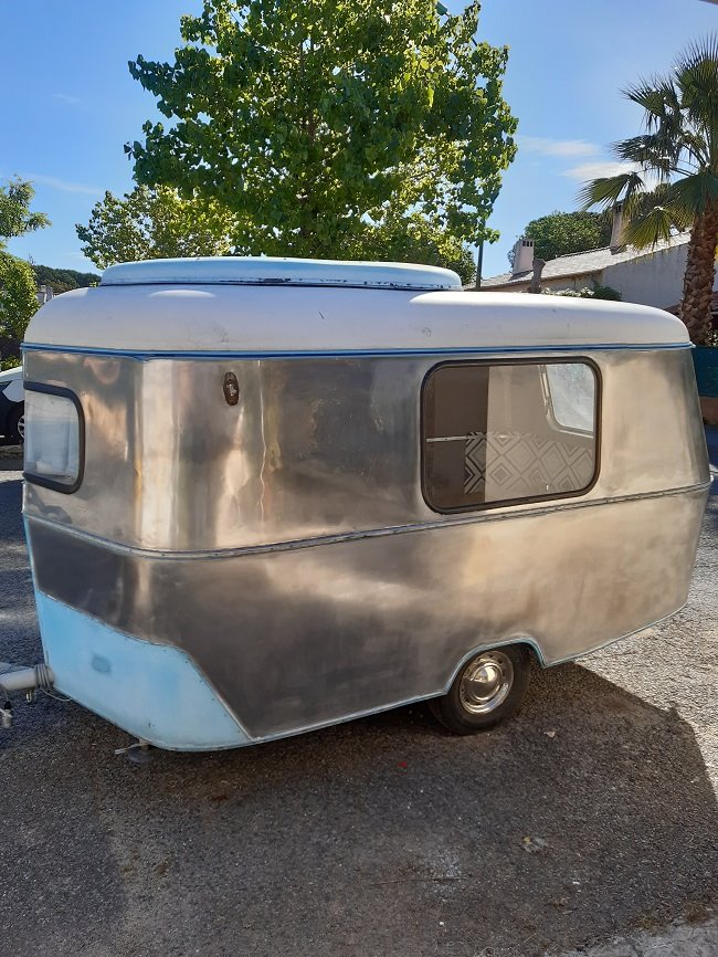

Je vous présente la première puck CABRIOLET :mdr3: :mdr3: :mdr3:
Bon OK on a eu du beau temps
Messages : 11971
Alors là je dis CHAPEAU :hehe:

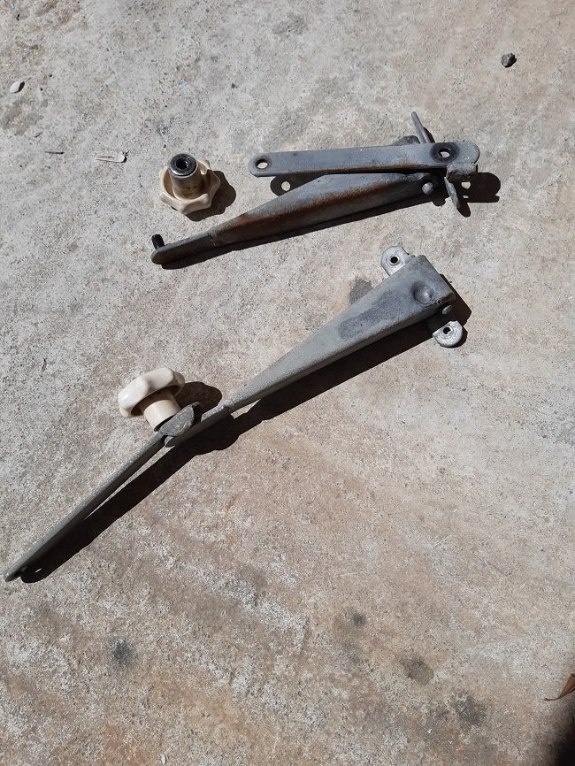

j'ai démonté les compas
j'ai démonté les charnières et tout peint couleur alu
bonne galère pour les charnières :mrgreen: :mrgreen: :mrgreen:
vivement le déconfinement pour acheter les peintures je suis à l'arrêt :pleur4: :pleur4: :pleur4:

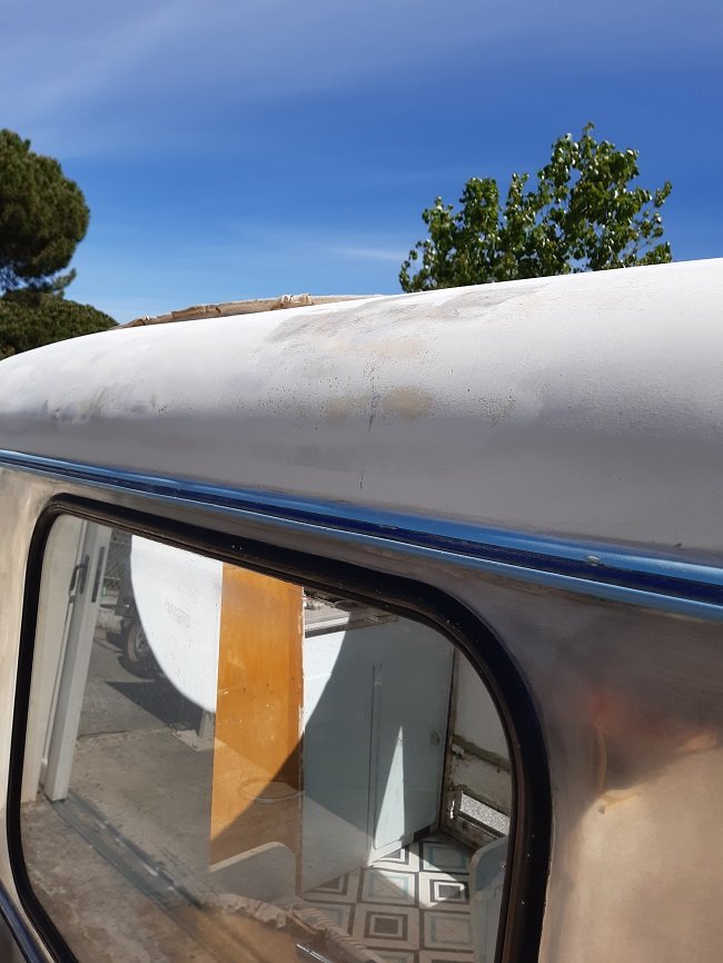

dernier travail avant la pluie :hehe: :hehe: :hehe:
ponçage et masticage du toit un sacré boulot :pleur4: :pleur4: :pleur4:
maintenant j'ai re-bâché la caravane et oui sans le champignon ça craint :mdr3: :mdr3: :mdr3:
Messages : 5165
ATTENTION à la bâche si il pleut, cela fera un beau puits, et ensuite retiré la flotte de la poche d'eau....et bien bon courage.

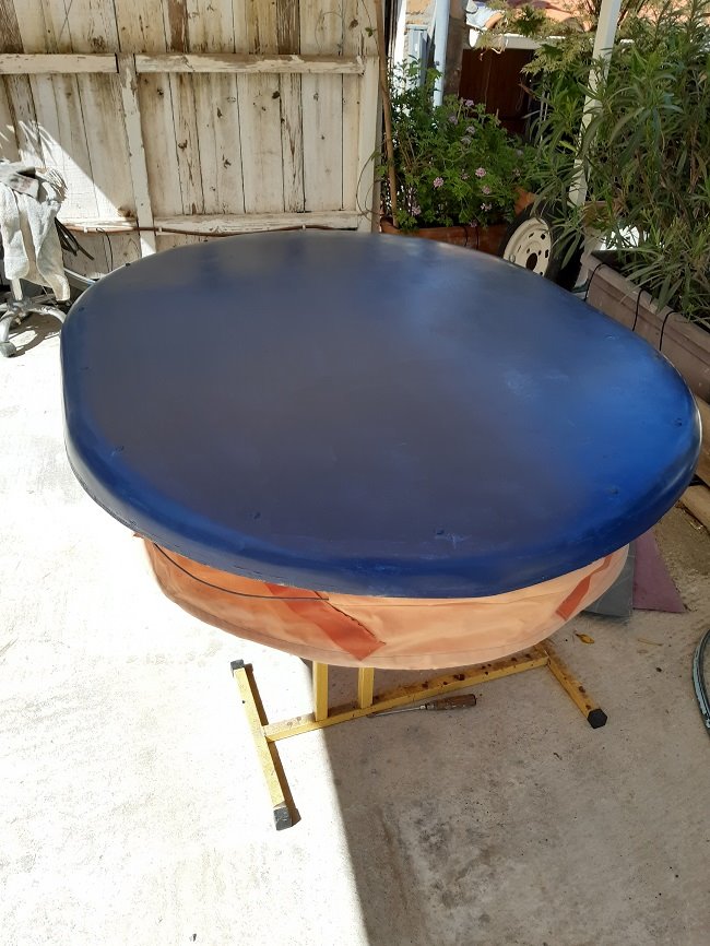

Entre deux averses j'ai peint le champignon :mrgreen: :super: :super:
il y a un qui devrait être content :P :P :P il avait une bonne idée
bon il y a du boulot première couche
Messages : 20767
Chauffage par le champignon ???? :ghee:
:idea: Une couleur foncée te fait gagner deux à trois degrés par rapport à une couleur claire !!!!

Petite question ... comment est fixé la toile sur la partie basse !?? Comment as tu fais pour l'enlever !?? Merci
Image Vince, Jeeper-Eribiste
alainvar
Messages : 364
Enregistré le : ven. 21 sept. 2018 19:45
Modèle de caravane : Puck 1961
prénom : Alain
Localisation : Var 83
Message non lu par alainvar »
il y a un fil de fer qui est relié par un ressort :mrgreen: :mrgreen: :mrgreen:
je l'ai enlevé très facilement, j'ai été surpris :hehe: :hehe: :hehe:

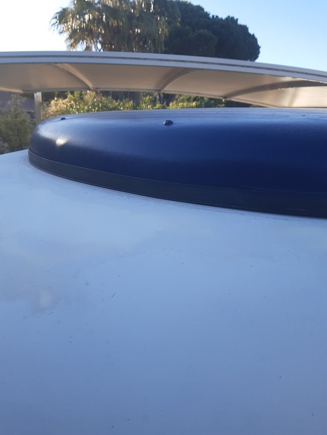

j'avance remontage du champignon avec deuxième couche et joint neuf :mrgreen: :mrgreen: :mrgreen:
j'ai préparé le toit ponçage pour la couleur ????
pour l'instant leroy-casto n'a pas reçu toutes les teintes.
vince41
prénom : Vincent & Michèle
Localisation : Sologne (41)
Tu as mis quoi comme joint à la rehausse !??
alainvar
Messages : 364
prénom : Alain
Une annonce sur LBC une personne qui avait fait une commande qui ne correspondait pas à son joint :mrgreen: :mrgreen: :mrgreen:
Il s'emboite pil poil, une fois la peinture du toit fini il faudra que je fasse un test d'étanchéité.
