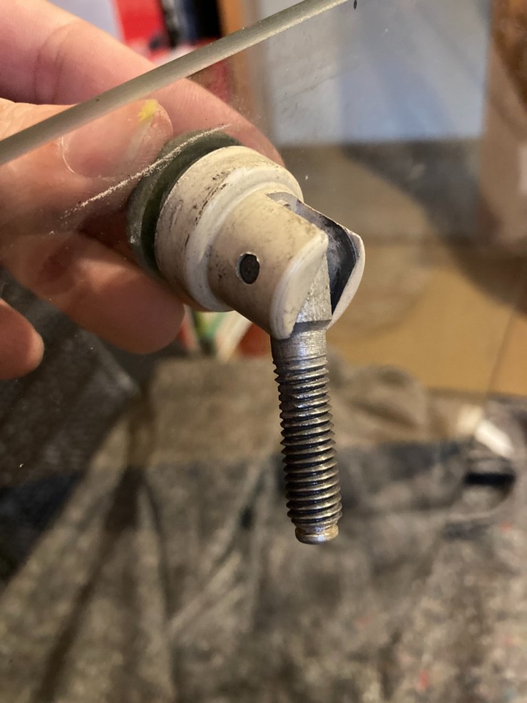

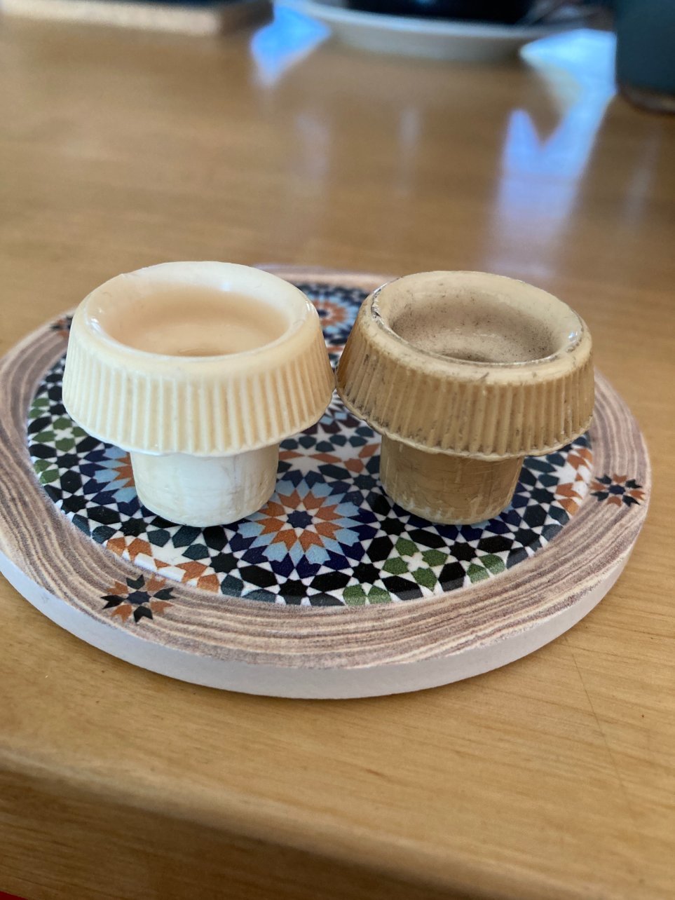

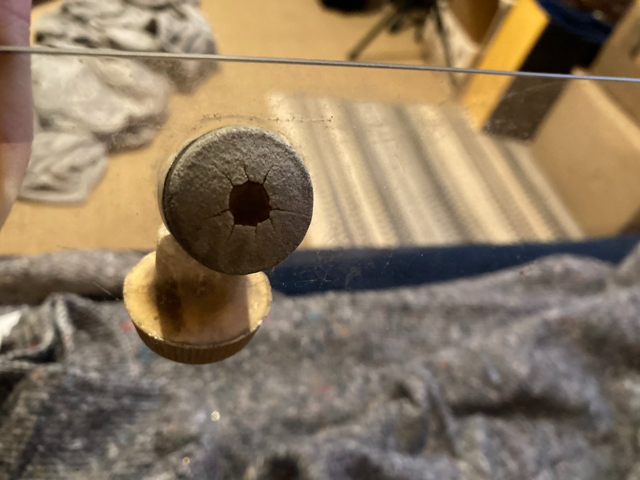

Mais avant d'attaquer les housses, j'ai un HELP à formuler.

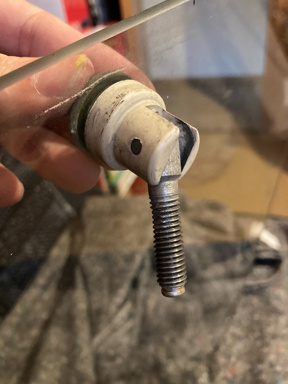

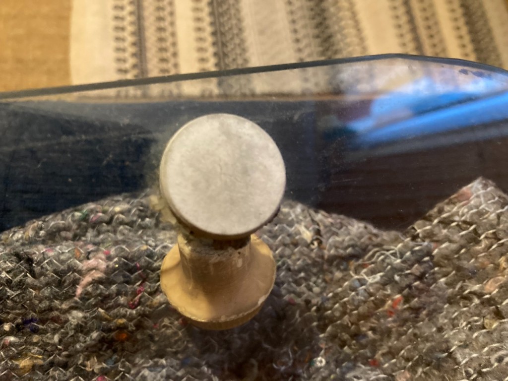

En sortant mes mousses je range aussi les fenêtres et je bloque sur les fixations de la baie basculante et là je me sens tout aussi blonde que je suis... comment est-ce qu'on enlève ce bordel tout pourri?
Les boutons OK pas de soucis mais les parties qui sont de chaque côté du verre?
J'ai rien trouvé sur le forum, donc si vous pouvez m'éclairer? Merci merci
Vu l'état je suis bonne pour tout changer en plus ... j'ai peur pour mon portemonnaie là

C'est ce système :
https://retrocaravanstuff.com/collectio ... 6880531678
Je pense qu'il y a une vis au centre, dégrippant et patience, ne va pas casser la vitre.

Ah oui justement je serre les dents pour la vitre et je préférais demander plutôt que de forcer.LANDERIBA a écrit : ven. 1 mars 2024 19:57![]()
C'est ce système :
J'ai vu le système sur leur site et c'est ce qui a fait hurler le portefeuille...
Bon je vais chercher le WD40 et ma patience qui n'est pas trop loin mais j'ai un peu de mal à comprendre comment c'est fichu...
Merci Jean-Pierre

Sinon tu coupes ... de toutes façon tu les changes

Ouille j'ai un peu peur... bon je vais badigeonner de WD40 et voir si ça bouge. C'est pas urgent (loin de là) je vais prendre mon temps pour ne rien casser si on peut.vince41 a écrit : ven. 1 mars 2024 21:32 Salut Constance,

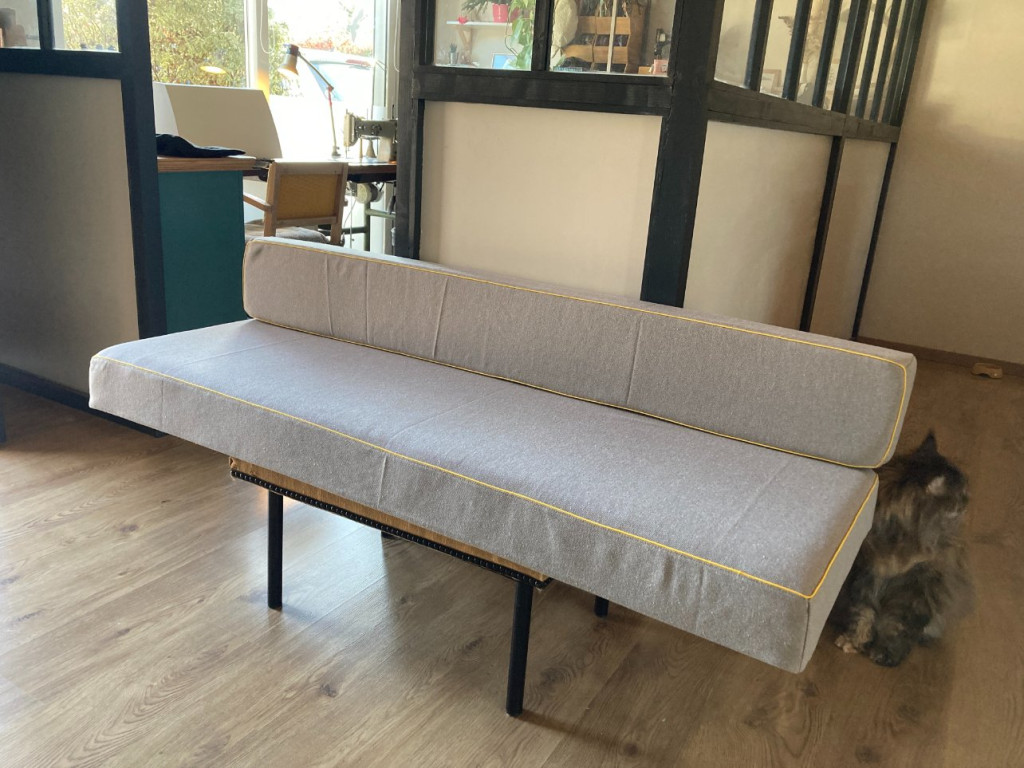

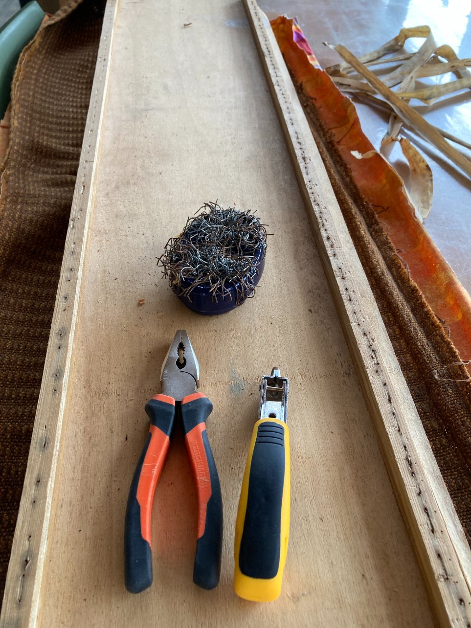

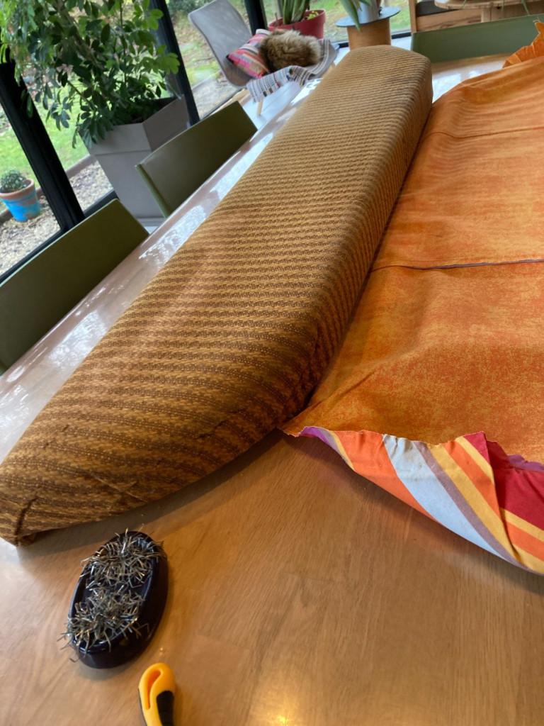

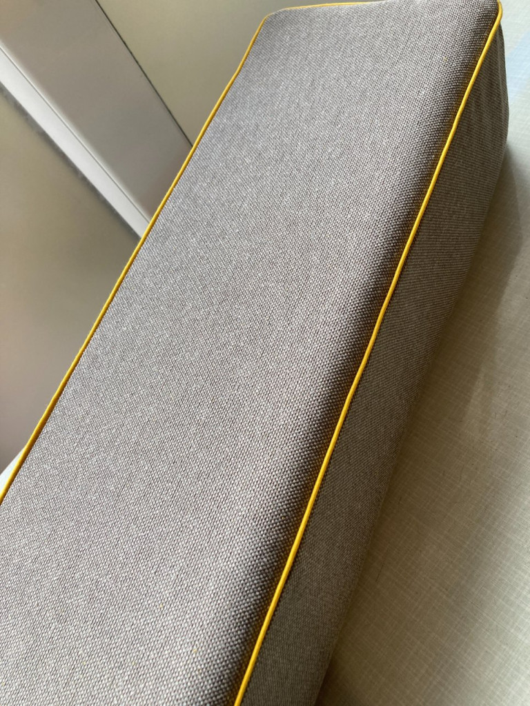

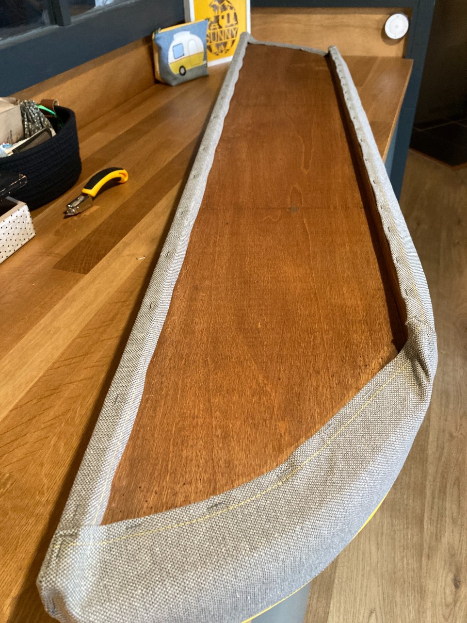

Week-end froid et pluvieux, j'attaque donc les assises.

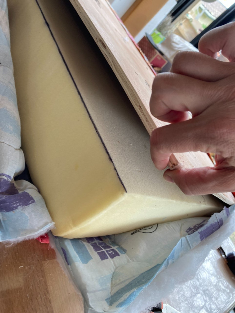

Les anciens propriétaires m'avaient dit avoir refait les housses et les mousses, bon la première que j'attaque (celle du fond) ben loupé... sous cette toile à transat (désagréable au touché, c'est un tissu épais et légèrement enduit) je retrouve un vieux velours marron, d'origine?
Le bois n'est surement pas sauvable, je vais nettoyer la mousse car elle n'est pas abimée, pour voir si je peux la garder.
Pour les autres assises c'est différent, bois neuf, mousse neuve et chose bizarre ils avaient mis un tissu matelassé (pour un côté moelleux?) avec une partie intissée...mais l'intissé ça ne vit pas longtemps, il est parti en poussière au démontage... poubelle
Pendant le traitement le bois des assises, j'attaque la première housse.

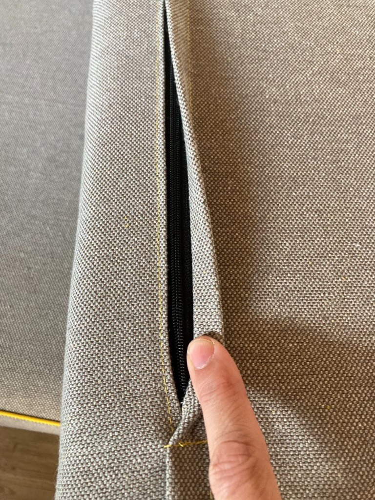

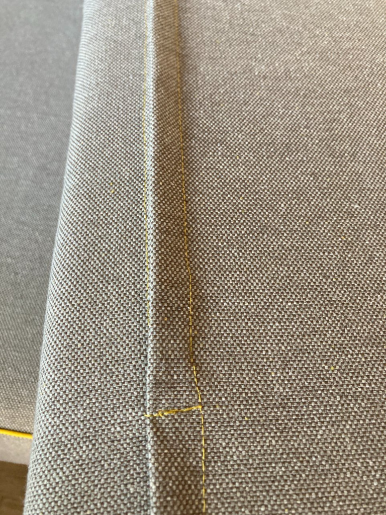

Mon nouveau tissu antitache est super mais très (trop) sobre, j'ai donc décidé de le rehausser d'un passepoil jaune, ça fait un peu plus moderne aussi.
La touche de couleur apportée par les coussins.
Programme des prochains jours si la météo ne s'améliore pas... couture

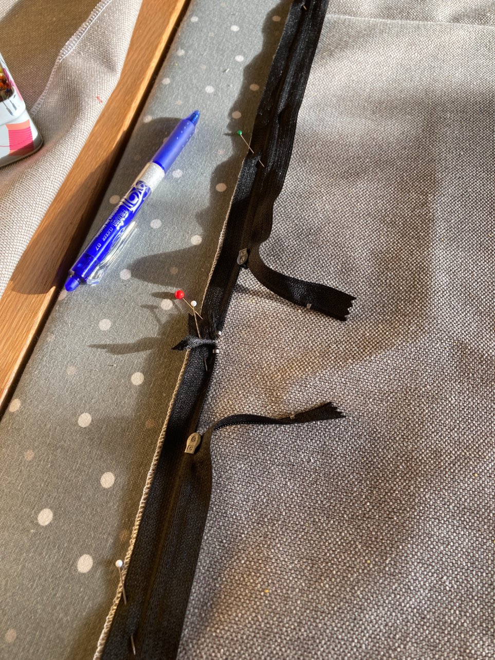

Si ton bois n'a qu'une seule couche mélaminée, tu peux le garder: il te reste assez d'épaisseur pour tes agrafes et comme ce n'est pas vu, l'aspect esthétique ne compte pas (surtout si tu le mets coté intérieurSunnypuckette a écrit : dim. 3 mars 2024 19:26 Le bois n'est surement pas sauvable
Pendant le traitement le bois des assises, ...
Je ne sais pas ce que tu appelle "traitement du bois" mais si c'est passer un produit sur le CP, ça vaut pas la peine : la colle entre les plis empêchera ton produit de passer.

Ton nouveau coussin avec passe poil

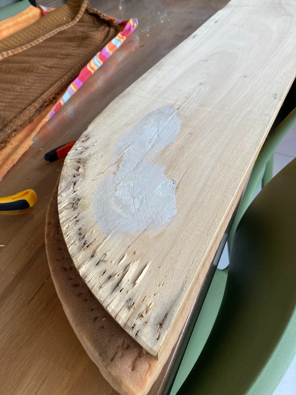

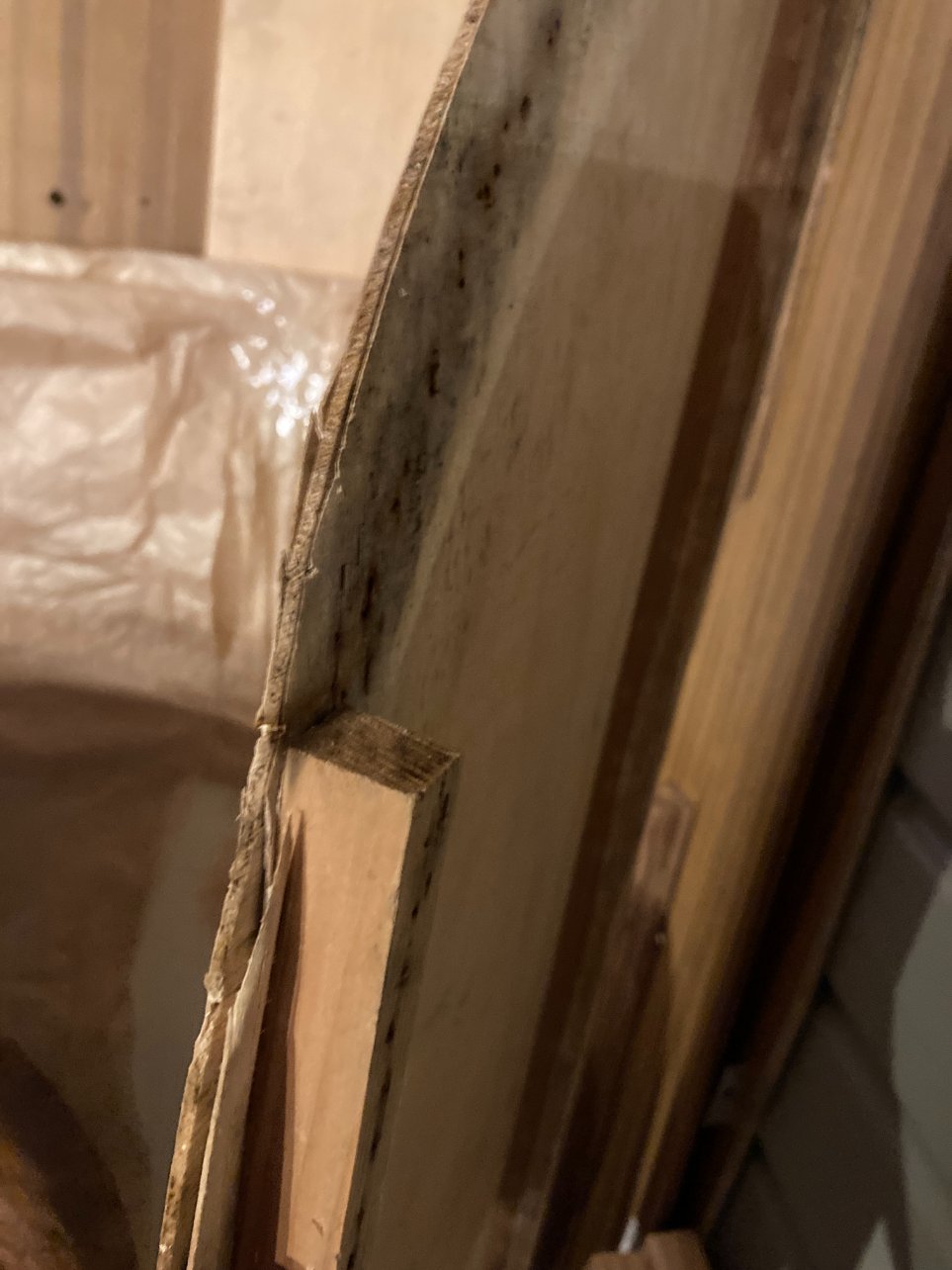

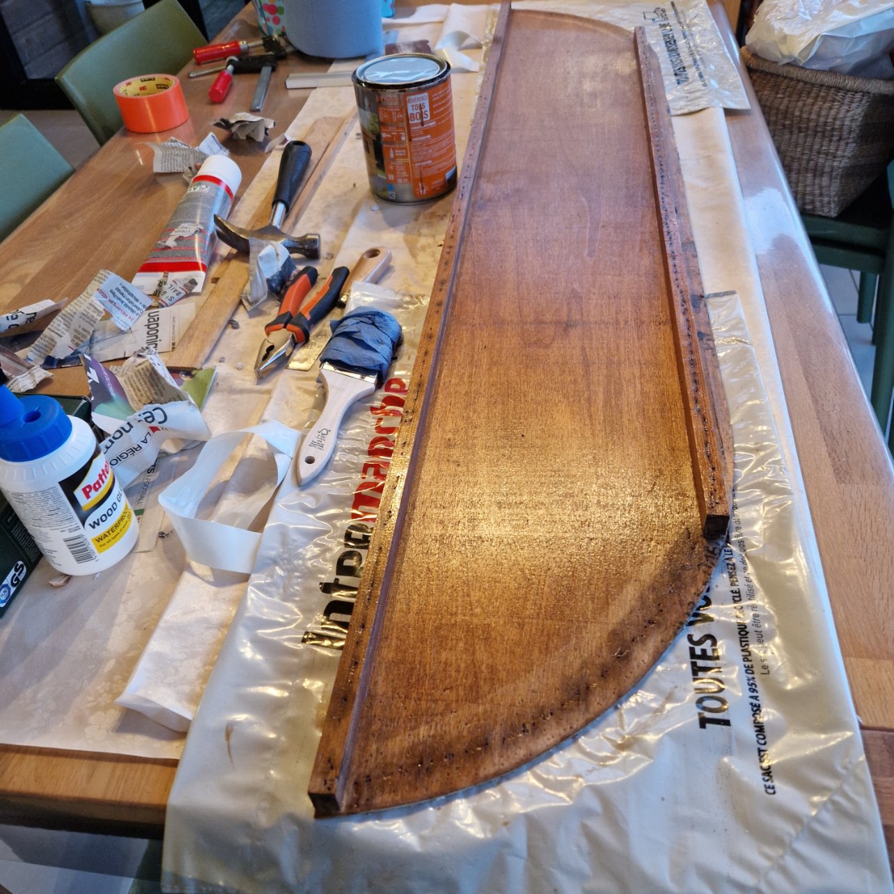

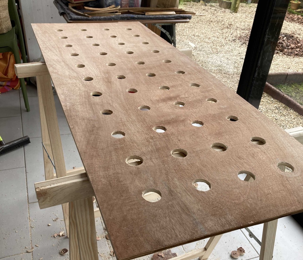

Le CP dont je voulais me séparer est abimé avec les agrafes mais aussi fissuré sous le tasseau, je vais tester de nouveau demain mais j'ai peur qu'il lâche, il a pris une infiltration d'eau de la baie arrière je pense, c'est dommage car c'est sur petite partie. Ou alors je le renforce sous la mousse avec une bande CP?lamenuis a écrit : dim. 3 mars 2024 19:54Si ton bois n'a qu'une seule couche mélaminée, tu peux le garder: il te reste assez d'épaisseur pour tes agrafes et comme ce n'est pas vu, l'aspect esthétique ne compte pas (surtout si tu le mets coté intérieurSunnypuckette a écrit : dim. 3 mars 2024 19:26 Le bois n'est surement pas sauvable
Pendant le traitement le bois des assises, ...).
Pour le "traitement du bois" je pensais lui mettre un coup de lasure microporeuse pour protéger la surface en cas d'infiltration, d'eau renversée ou plus simplement de transpiration... Il me semble que mousse + bois non ajouré n'est pas l'idéal pour la condensation de la transpiration quand on dort... j'avais sinon pensé à l'ajourer en faisant des trous à la scie cloche (ce qui le rendrait aussi un peu plus léger car il pèse ce CP avec la mousse!), ton avis Yann?

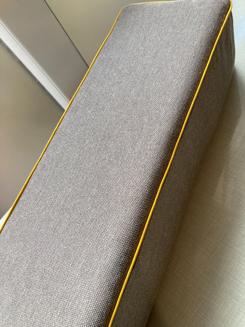

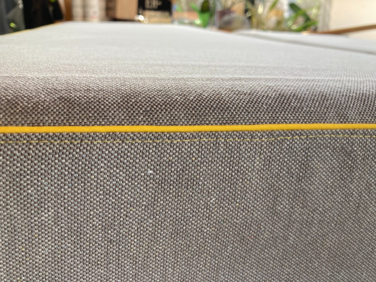

Re: Restauration Sunny - Puck 1974

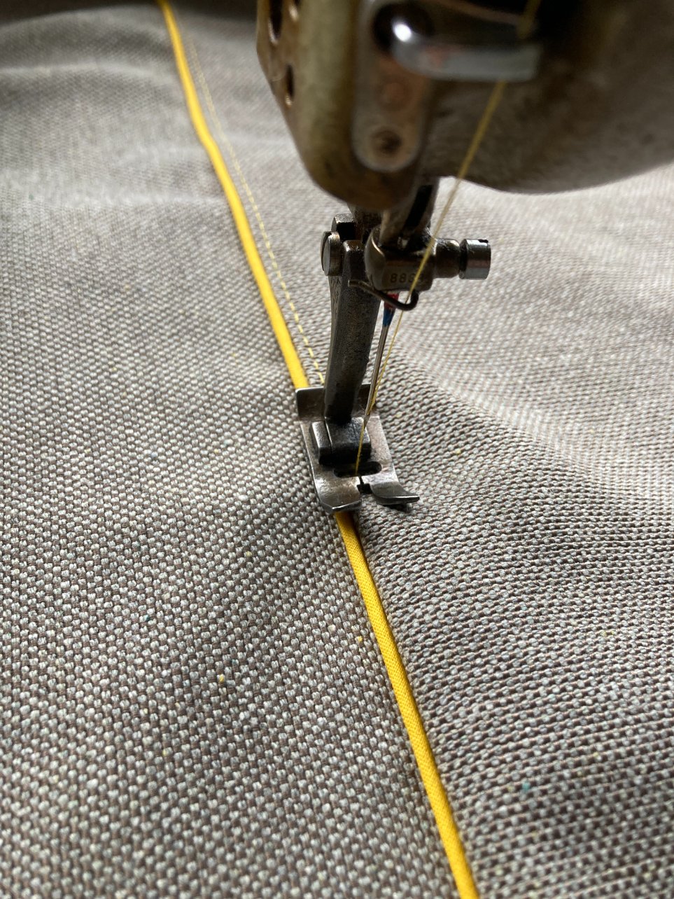

J'ai piqué l'idée sur la nugget gold, j'ai trouvé que ça lui donné un peu de "pep's" et ce sera mon clin d'œil vu que Sunny sera aussi jaune et blanche.
- Sans titre 2.jpg (67.62 Kio) Vu 5790 fois

Ce passe poil jaune fait ressortir le tissus gris, couleur que ma douce et moi, nous ne sommes pas fans.
Tu es pardonnée
Tu es pardonnée

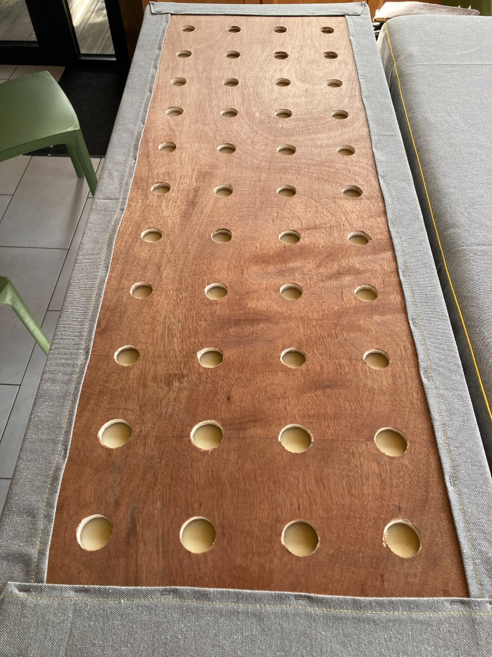

Pas besoin de renfort qui alourdi: tant que ton CP ne s'ouvre pas en deux dans le sens de l'épaisseur, il reste très solide donc les défauts d'apparence ne pose pas de problèmes de résistance car c'est le tasseau qui la lui confère. Si tu veux vraiment le changer, je te propose de ne changer que la partie abimée en la coupant (scie circulaire réglée à la bonne profondeur) et en la remplaçant par un CP de même épaisseur collé vissé sur le tasseau.Sunnypuckette a écrit : dim. 3 mars 2024 20:58 Le CP dont je voulais me séparer est abimé avec les agrafes mais aussi fissuré sous le tasseau, je vais tester de nouveau demain mais j'ai peur qu'il lâche, il a pris une infiltration d'eau de la baie arrière je pense, c'est dommage car c'est sur petite partie. Ou alors je le renforce sous la mousse avec une bande CP?
Aurais tu une photo de la fissure sous le tasseau?
Pour moi, traitement = fongicide, insecticide, ... pour la lasure microporeuse, ça ne nuit pas mais je ne pense pas qu'il y ait assez d'humidité pour que cela se justifie : si tes mousses ressemblent à ton dessous de caravane, c'est que tu as manqué quelque chose dans ta restauration
Par contre, pourquoi ne pas faire des trous à la scie cloche pour alléger : ne retire pas trop de bois 25 à 35% max de la longueur et largeur. Pour un coussin de 2 m par 0,50 m, 60 à 70 cm max sur la longueur et 15 cm max sur la largeur, donc si tu utilises une scie cloche de diamètre 3,5 cm, cela fait 70/3,5 = 20 trous max sur les deux mètres et 15/3,5 = 4 trous max sur 0.50 m. perso, je resterai plutôt sur du 25%.
Si j'ai bien tout suivi, pour tes fermetures de fenêtres, la molette extérieure contient une vis qui va la partie intérieure. Comme elles sont en plastique, je ne sais pas si le WD40 sera utile. si tu prends des pinces pour faire tourner les deux parties, soit ça va venir, soit le plastique va s'effriter jusqu’à la vis.

Merci Yann pour tes conseils.
Je vais faire des petits trous avec tes explications, j'espère gagner en aération et en poids (je vais peser pour voir...)

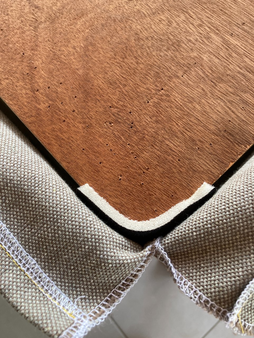

Voici la photo du CP de la partie arrière, c'est au niveau de l'arrondi, où il y a le tasseau, qu'il s'est ouvert sur les deux faces.
La tablette semblait "solide" avec la mousse mais il a clairement pris l'eau.
à ce niveau les deux couches extérieures sont décollées.

Merci à Yann de m'avoir conforté dans mon idée de "trépanation" de CP pour la ventilation et l'allègement de ce dernier.
Merci surtout pour le calcul qui m'a fait gagner un temps fou!
J'ai donc commencé sur une des planches mon jeu de poinçonneur des Lilas et la bête a maigri en passant de 4.4kg à 3.6kg!
Je pensais rajouter une rangée pour faire les -25% mais j'avais besoin d'assez de marge pour bien fixer la toile dessous.
Le deuxième (un peu plus long) est passé de 4.8kg à 3.9kg
Total gagné 1.7kg.
Un coup de lasure et je pourrai remettre les mousses et faire les housses d'ici la fin de semaine.

Rien de grave, tu mets un peu de colle blanche au pinceau ou à la spatule entre les couches de bois le plus loin possible pour recoller, tu serres entre deux bouts de bois avec des serre-joints ou des pinces en intercalant deux ou trois couches de journal (c'est pour qu'en cas de débordement de la colle, tu puisses retirer tes bouts de bois facilement). La colle blanche fait sa prise en 2h normalement mais tu peux laisser plus longtemps sous presse vu la déformation liée à l'eau. Un coup de ponçage et c'est "comme neuf". Et en plus, un coup de lasure (juste pour te que tu te fasses plaisir) et on est mieux qu'à l'origineSunnypuckette a écrit : lun. 4 mars 2024 08:23 Voici la photo du CP de la partie arrière, c'est au niveau de l'arrondi, où il y a le tasseau, qu'il s'est ouvert sur les deux faces.
Pour tes "trépanations", fait le plutôt par terre avec une planche martyr pour éviter d'arracher la face de dessous.

Super merci, je vais donc redonner vie à ce CP!lamenuis a écrit : lun. 4 mars 2024 23:15Rien de grave, tu mets un peu de colle blanche au pinceau ou à la spatule entre les couches de bois le plus loin possible pour recoller, tu serres entre deux bouts de bois avec des serre-joints ou des pinces en intercalant deux ou trois couches de journal (c'est pour qu'en cas de débordement de la colle, tu puisses retirer tes bouts de bois facilement). La colle blanche fait sa prise en 2h normalement mais tu peux laisser plus longtemps sous presse vu la déformation liée à l'eau. Un coup de ponçage et c'est "comme neuf". Et en plus, un coup de lasure (juste pour te que tu te fasses plaisir) et on est mieux qu'à l'origineSunnypuckette a écrit : lun. 4 mars 2024 08:23 Voici la photo du CP de la partie arrière, c'est au niveau de l'arrondi, où il y a le tasseau, qu'il s'est ouvert sur les deux faces.
à ce niveau les deux couches extérieures sont décollées.![]()
Aurais-tu détecter mon addiction à la lasure???
Merci pour tes conseils pour les trous de scie cloche, effectivement il y a eu des morceaux abimés dessous, je note pour les prochains trous car dans ma lancée j'ai tout fait
Benjamin, je suis montée sur la balance avec le bois pour connaitre le gain de poids, je confirme, je passerai pas à travers les trous

Assises : ok!
Le CP étant troué et lasuré, je termine les assises.
J'étais partie sur un passepoil jaune comme le petit coussin mais pour éviter que ça ne bouge, j'ai eu une envie de surpiqures jaunes
C'est ma vieille machine Greta qui s'en est chargée.
J'ai aussi bien poncé les angles du CP car les anciens propriétaires les avaient laissés saillants, pour éviter que le tissu s'use prématurément j'ai rajouté une bandelette de mousse dans les angles.
Dessous et dedans, j'ai tout passé à la surjeteuse et fais un ourlet machine. Enfin j'ai pu tester mon agrafeuse murale électrique! elle est petite mais m'économise les mains et vu la montagne d'agrafes que je vais avoir à mettre, c'est pas du luxe!
Plus que les dossiers et la partie du fond. Très contente du résultat et ça va bien avec mes petits coussins cousus à noël.

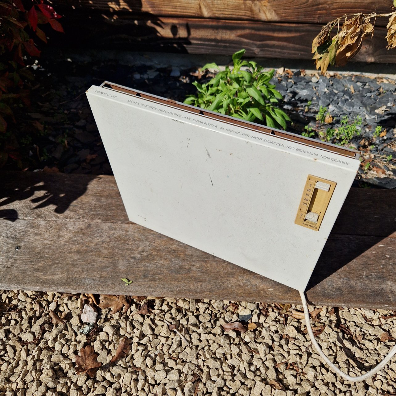

PS: si ça intéresse quelqu'un, je ne garde pas le chauffage d'origine, il fonctionnait quand je l'ai testé avant de démonter Sunny.
Je vais le nettoyer et le donne (frais de port à votre charge si à envoyer).

Tout d'abord, j'ai suivi les conseils Yann et grâce à lui j'ai ressuscité le CP de l'assise sous la baie arrière (si on peut appeler ça une assise
Colle à bois blanche, papier journal, du bois pour plaquer, de quoi saucissonner le tout et bien entendu, à la fin, un pet' de lasure parce que j'y suis accros (mais ne la sniffe pas hein).
Le voilà maintenant bien solide, prêt à recevoir la mousse d'origine que j'ai lavé... dans ma douche ...
Après un bon rinçage, un peu de lessive, rinçage et essorage manuel (piouff c'était long) et enfin trois jours à se dorer la pilule entre le poêle à bois et le soleil fugace. Elle est beaucoup mieux et sent bon

Et puis il y a eu les dossiers, les longs dossiers...
Les anciens propriétaires n'avaient pas réussi à finir les housses même en les cousant main, pas pratique d'y insérer cette longue mousse aussi!
J'ai donc mis deux fermetures éclairs face à face (2 de 60cm que j'avais dans un placard mais j'aurai pu en acheter une de 1m ou plus), le tout caché derrière un replis de tissu à l'arrière du dossier. L'insertion des mousses reste toujours un peu physique, faut pas mettre du nutella dès le premier jour hein! (blague faite par mes enfants le premier jour de camping dans notre précédente caravane...)

Je reviens rapidement sur les fixations de fenêtre, j'en ai nettoyé une (j'espère que vous verrez laquelle
), elle est un peu usée mais je pense qu'elle peut faire encore quelques années...
Du coup je n'aurai que les parties rondes de part et d'autre de la vitre à changer. En regardant sur Retrocaravan stuff, eux c'est une vis, je vais donc devoir démonter pour être sûre que ce soit pareil, j'ai un doute
Si jamais c'est bien une vis j'avais trouvé ce modèle, je pensais récupérer que la partie vitre
https://www.amazon.fr/dp/B0C6Y1375N/?co ... it_im&th=1

Comme il n'y a aucune cote, vérifie bien que la vis de tes nouvelles fixation passe par le trou de tes fenêtres et que la distance de serrage est compatible
Tes enfants vont choisir moutarde au lieu de Nutella pour ne pas te froisser et garder l'harmonie du liseré des coussins.

Suite et fin de l'épisode "refaire les assises de Sunny"
Aujourd'hui j'ai rhabillé la tablette du fond après sauvetage du CP.
A noter que j'ai eu la main légère sur les agrafes, j'attends que le tissu et la mousse prennent bien leur place et si lors de la mise en place il y a un soucis, ça sera toujours ça en moins à défaire.
Bilan:
Un peu plus de 10h de travail (en comptant découpes et réparation des différents contreplaqués).
Un peu moins de 18 mètres de passe poil jaune
Environ 5.5m de tissu (7.7m²)
Pour environ 70€ de matériel
Voila la photo du résultat.
Vous ne trouvez pas qu'il manque quelque chose????
Une Puck peut-être?
Bilan:
Une Puck peut-être?

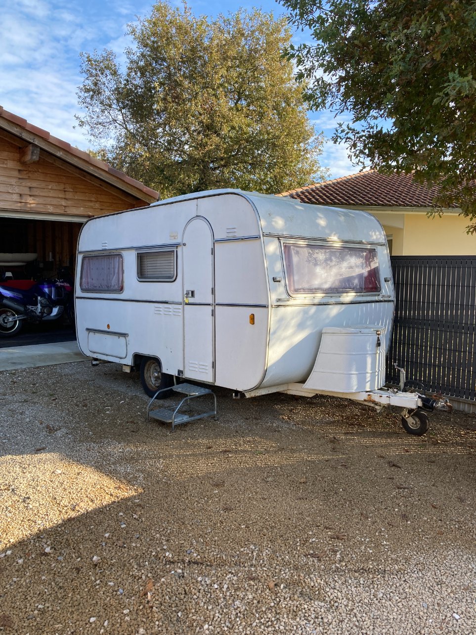

C'est une De Reu Casablanca de 77, une grosse belge
Deux photos vite fait car je suis hors sujet sur ce forum.
Je lui réserve une bonne restauration extérieure (joints, peinture...) et un léger relooking intérieur (les housses, sol, rideaux, les tables à reprendre et la salle d'eau qui est vide), pour le reste je la laisse au maximum d'origine, c'est une caravane très spacieuse avec son énorme lanterneau, parfaite pour les grands en été (mon mari est un peu plus à l'aise que dans la Puck). Je pense avoir un bon mois de travaux pour partir en mai avec.
Je l'ai acheté juste pour cet été, malheureusement pas la place de garder les trois demoiselles (ce ne sera pas facile, j'ai eu un gros coup de cœur pour cette caravane qui cache bien son jeu).
Pour la petite histoire, j'avais jamais tracté, juste la Puck sur 10 km, celle-ci j'ai dû la ramener de nuit sous la pluie, après un an dans un champ, la totale pour une première. Croyez-le, on ne se rend même pas compte qu'elle est là, c'est la caravane qu'on a eu qui est la plus agréable à tracter.
Poids à vide 630 kg mais PTAC 900 kg !
