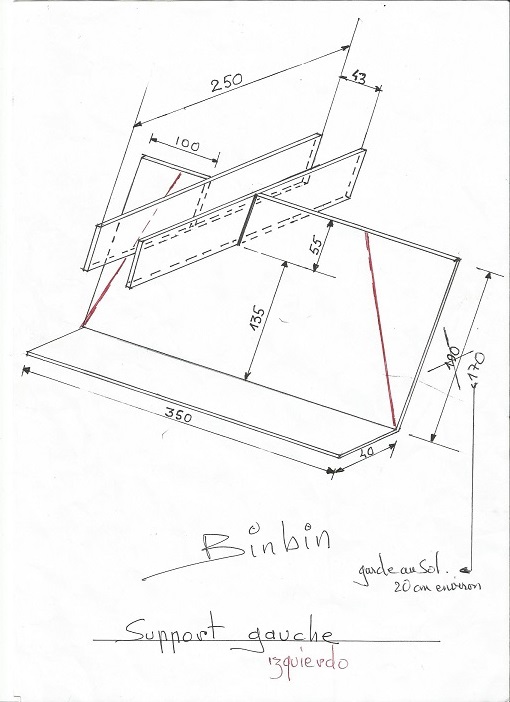

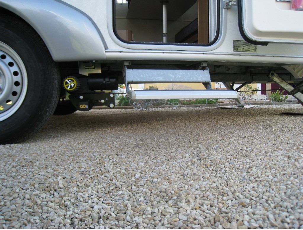

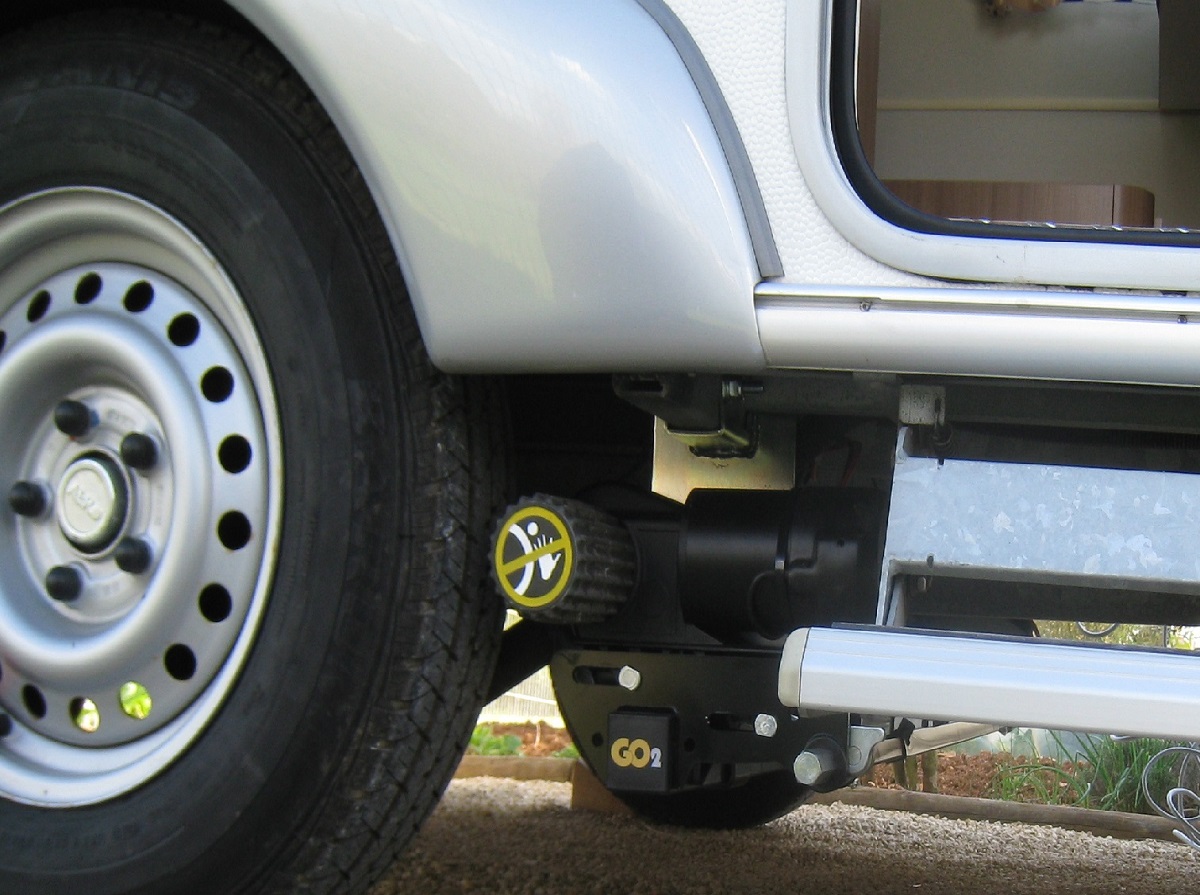

Montage à Cernay du mover Reich easy drive 1.8 pro à l'avant sur Troll 530. Supports bibi (23€) modification du marche pied (idée bibi). Montage mécanique par Denis qui m'a demandé de l'aider :happy1: en une petite journée, partie électrique faite par Denis en moins d'une matinée plus remplacement de la lyre gaz, ajout d'une prise 12 v sur flèche.
Denis fait 3 journées dans une, Montage, téléphone, coneils aux clients, ventes de ---------tout!!, faudra qu'il prenne soin de lui, il nous manquerait :( Merci CHEFFFFFF!!
Je n'oublie pas, merci à tous ici, qui, par leurs MP, conseils, tutos et données des cotes m'ont permis de mener à bien la réalisation.
Exemple; supports idem supports Truma ( 180€) narbonne accessoire 270€ :pleur4:
Photos
support droit avec sa découpe traverse marche-pieds
gaucheImage
L'équipe de choc :]
Gino sur cette puck en attente changera les joints le lendemain, quelle dextérité !!
Matage du support à l'arrière pour ne pas que le mover recule, nous n'avons pas mis les cales fournies.
un petit coup de bombe aluminium
Batterie dans l'espace laissé à gauche du coffre gaz, boitiers au dessus de la gaine ventilation, occultation de l'ensemble en CP à venir par le menuisier de service.

Re: Aide à la manoeuvre Moover
Re bonsoir Philippe.
Comme promis les cotes des supports. Une hauteur de 170 m/m te laissera au sol une garde de env 20cm.
Le support truma a les mêmes cotes que ce que j'ai fabriqué, Denis pourra te le raccourcir à 170 m/m.
Mon modèle identique au support Truma;
Ce qu'il faudrait avoir comme hauteur finie;

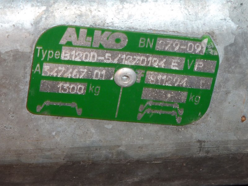

Pour l'homologation 1300kg; voir la plaque alu riveté sur l'essieu, si ça commence par B12 et dessin simple essieu à 1300kg c'est OK

je suis allé voir cette plaque sur l'essieu : B12, 1 essieu, 1300 kg !
Encore merci pour tes bons conseils ! :)

mythos a écrit :Benjamin,
Bingo!! tu auras le droit de signer un parchemin :]

eribabinbin a écrit :Re bonsoir Philippe.
Bonjour Benjamin
Ce sont ces plaques Truma dont tu parles ? Il suffit de les couper et de plier à 170 cm ?
Bonjour Benjamin
Bonjour Philippe.
C'est bien les plaques Truma que Denis bidouille, il recoupe, il soude, t'en fais pas il connait son affaire.
Bon w-e, Benj.

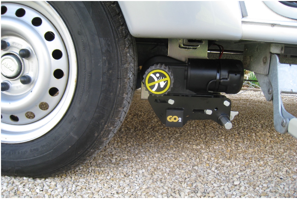

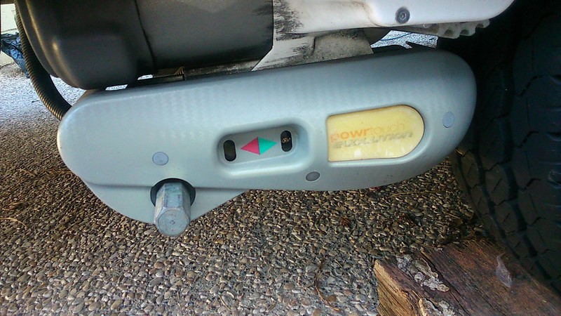

Pose mover, sans déplacer le marche pied.
Modèle GO2a l'avant et la batterie le chargeur et tous le reste sous le lit que du bonheur :hehe: :hehe: :hehe:
bonsoir Nicolas
tu as combien du sol au plus bas de ton mover ?
cela me semble un peu bas
peut être un effet d'optique
nico86
Messages : 85
Enregistré le : mar. 17 déc. 2013 22:47
Modèle de caravane : eriba troll 550 de 2013
prénom : nicolas
Localisation : chatillon 86
Message non lu par nico86 »
Hauteur du mover 17 cm au plus bas
Pour info bas de caisse voiture 17 cm aussi.
depuis la pose entre les landes dans le sable et les terrain accidenté, le centre ville de ma commune et deux énormes dos d'âne limite règlementaire et la Bretagne aller retour aucun problème pour le moment.
attention au manœuvre en terrain accidente roue de jockey assez haute de les bosse de face jamais de travers.
sur la photo terrain pentu et caravane droite différence de 2 a 3 cm.
