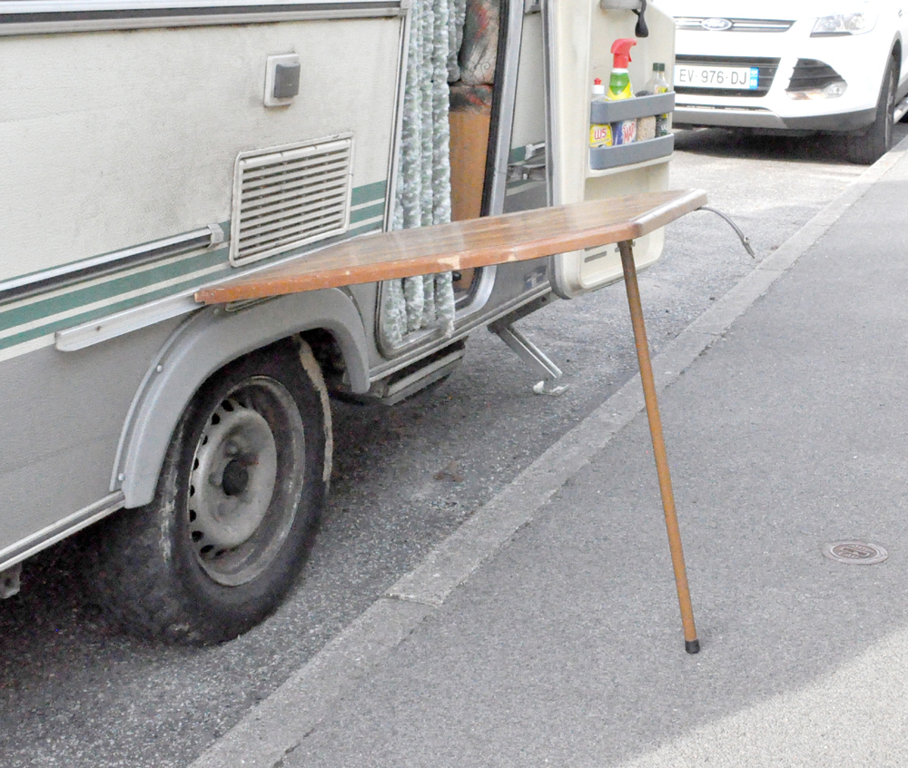

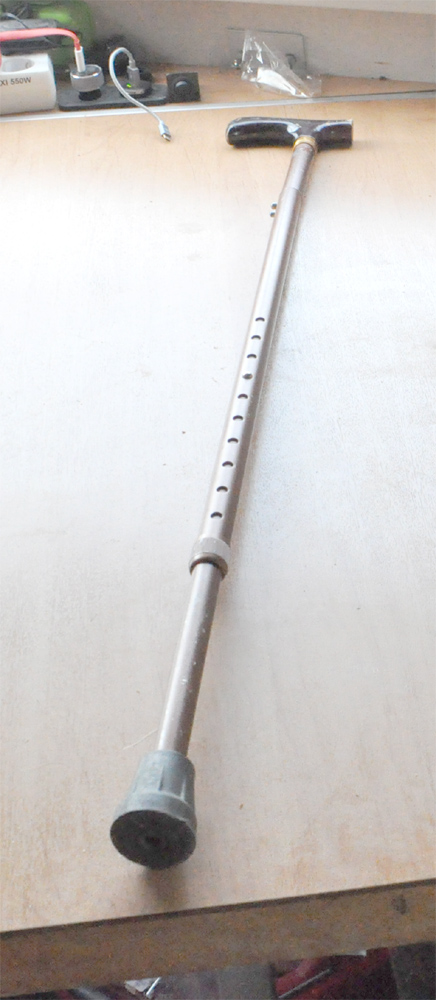

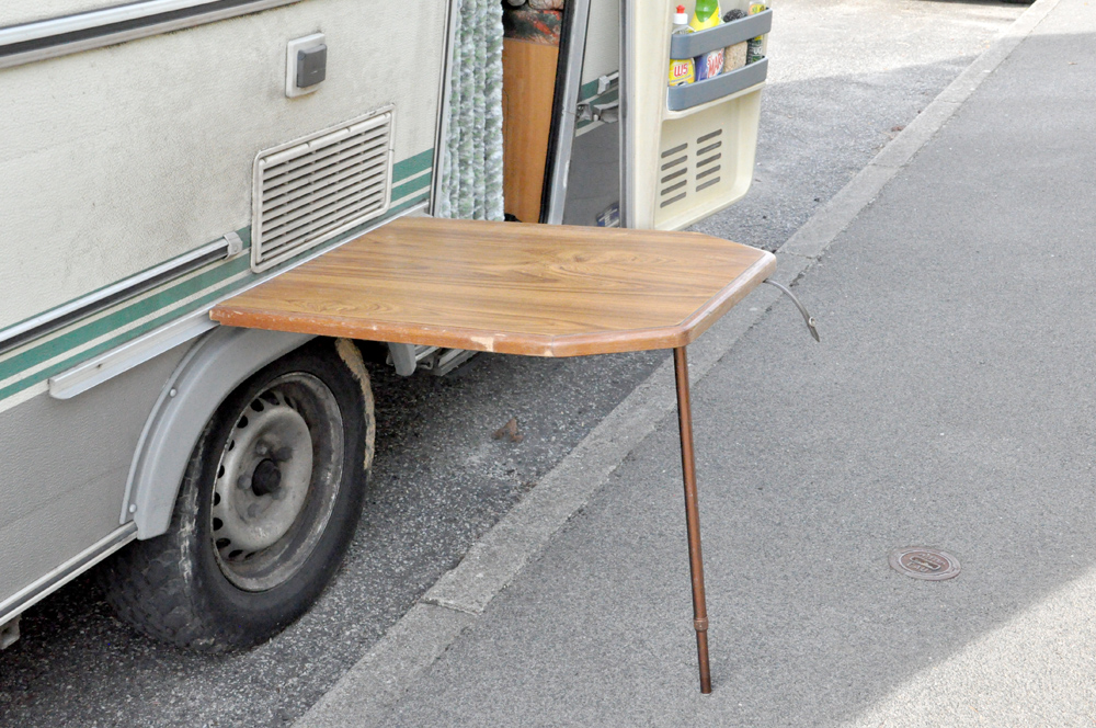

J'ai une table de dînette avant avec un pied non réglable
J'avais une canne de marche réglable en hauteur, de même diamètre que le pied de table
Sur ma demande expresse, Jean Pierre me l'a transformée en canne pour nain de jardin :mdr2:
Puis, sur la partie restante, il a percé les deux trous qui vont bien pour y insérer le ressort de blocage du pied de table
Et maintenant, je dispose d'une table avec pied réglable en hauteur ; utile pour, selon la conformation du terrain, pouvoir avoir une table bien horizontale
Tous mes vifs remerciements à Landeriba

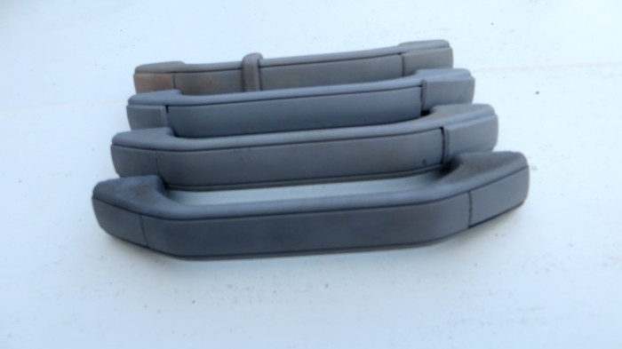

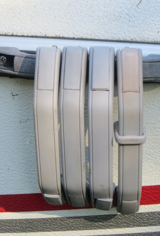

Petit tour à la casse de Pontivy pour récupérer quelques poignées de manœuvre pour anciennes : eriba :
Une seule 205 et une poignée, mais il y avait une 306 essence comme neuve, :( pas un pet, et intérieur sortant d'usine, 57000 Km, :pleur4: avec 3 poignées...

:hello: JP, je les préfèrerais en blanc! :hehe: :hehe: :hehe:

Les Comtois a écrit ::hello: JP, je les préfèrerais en blanc! :hehe: :hehe: :hehe:
Et pi en bleu ça va pas ètre joli sur une ériba......tu devrais me les envoyer Jean-Pierre , j'en ferais bon usage ;-)

Re: Landeriba dans ses œuvres
La photo rend mal, mais elles sont gris clair !!!!
Tu peux me les envoyer quand mème , on fera avec :super: :hehe:

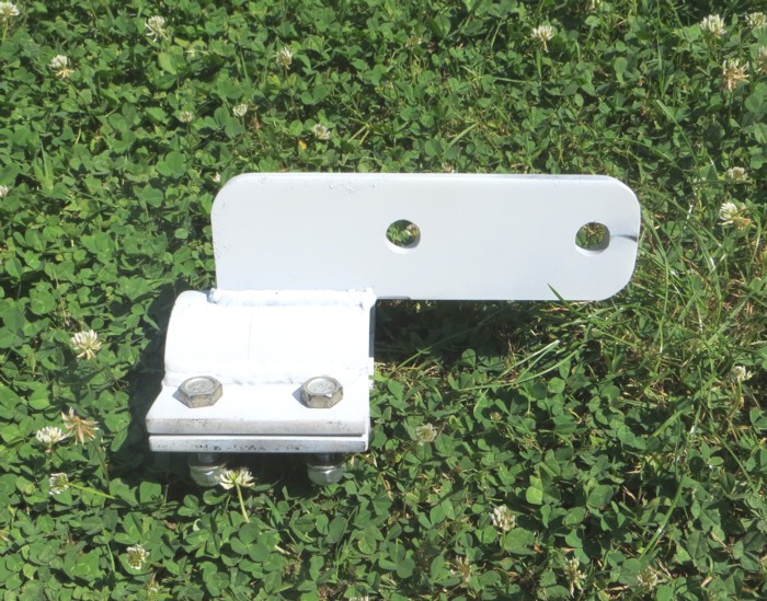

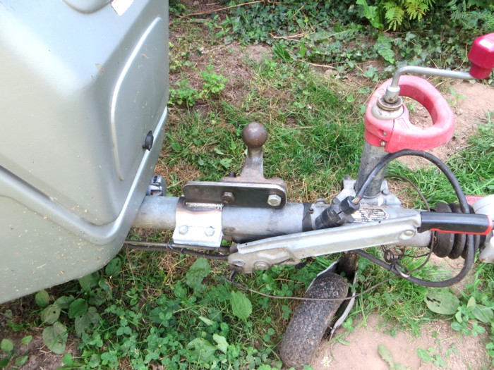

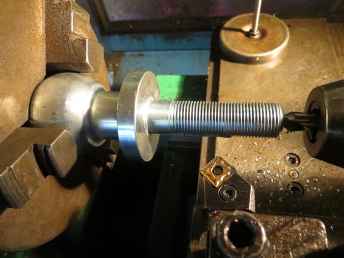

Mécanosoudure d'un support pour support vélo sur timon rond de Ø 70 mm.
(Sujet d'origine: Porte vélo boule sur timon de 70mm).
Pas trouvé du tube avec un diamètre intérieur de 70 et une épaisseur de 4 à 5mm, mon chaudronnier préféré me propose du Ø 76,1 ext x ep. 3,6 soit un ø Inter d’environ 69 mm. Une fois usiné à 70 l'épaisseur me parait un peu faible...
Le tourneur chez qui je me fourni en ronds, a de l'ébauche creuse en ø 120 ext et ø 67 int, va y avoir beaucoup de copeaux !!!! Je prends aussi du plat de 25 X 8 pour les ailes.
La matière, ébauche et plat
Le début de l'usinage extérieur
L'usinage de l'alésage à ø 70 mm
La suite de l'usinage extérieur pour un bout
On retourne la pièce pour usiner l'autre bout
Le tube fini à ø 70 int et ø 80 ext
J'avais demandé l'ébauche pour longueur 100 mm finie, et il l'a coupée à 100 mm, donc terminée lg 95, car la scie n'a pas coupée perpendiculaire !!! P'tet si j'en fais une autre je partirai sur lg 80.
Les ailes sont faites, ainsi que les entretoises, pour souder le tout avec le bon espacement....

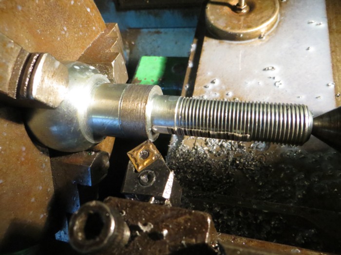

Perçage du trou pour recevoir la boule

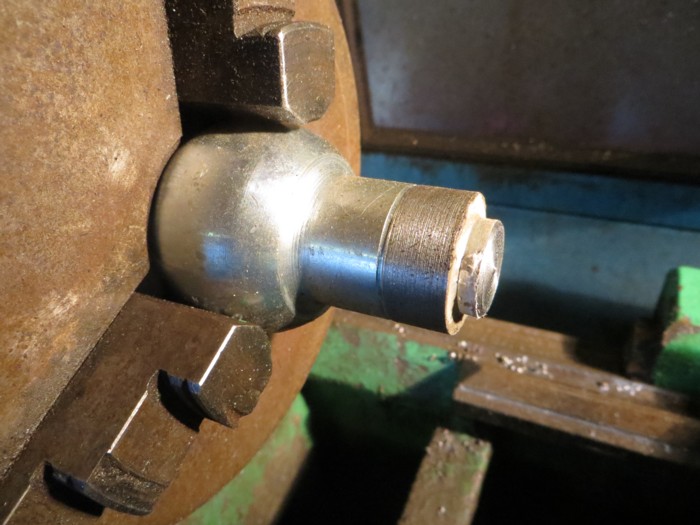

Usinage de la boule et raccourcissement
Soudage de la boule intérieur et extérieur, reprise au tour de la soudure intérieure
L'intérieur après un petit coup de lime pour finir

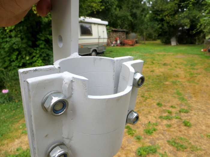

Soudure des ailes entretoisées
Coupe du tube entre les ailes
Soudure coté intérieur des ailes
Le tube refermé
Essai en position sur timon de 70 mm
Mise en apprêt
Ne restera qu'à faire une encoche pour verrouiller en rotation le support (par sécurité) en se bloquant sur la nervure du support levier de frein.
Par ailleurs, j'ai un souci à la soudure, je vois très mal l'endroit où je soude et suis obligé d'ôter les lunettes de vue à foyers progressifs derrière le masque, c'est moins pire mais pas le top !!

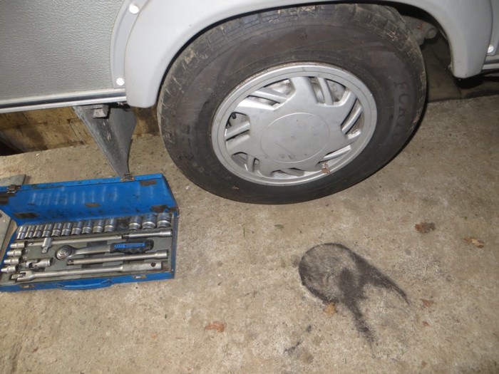

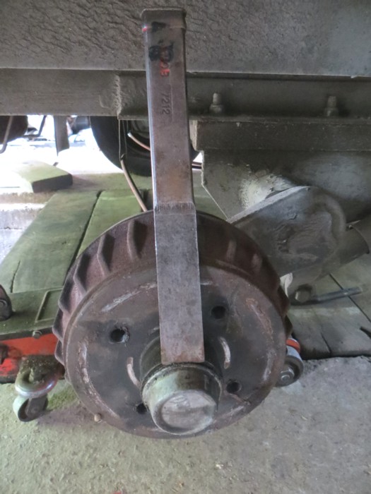

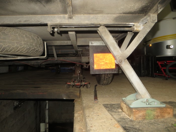

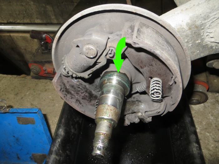

Aujourd'hui révision des freins et graissage des roulements de roues.

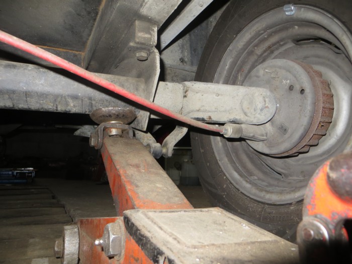

Lever une roue à l'aide d'un cric placé le plus près possible du support de l'essieu
Frein graisse roulements roues1.JPG (86.75 Kio) Vu 28888 fois
Frein graisse roulements roues3.JPG (80.21 Kio) Vu 28888 fois
Abaisser le vérin AR de stabilisation du même coté, l'avant étant sur la roue jockey
Frein graisse roulements roues2.JPG (85.96 Kio) Vu 28888 fois
Déposer la roue
Frein graisse roulements roues4.JPG (83.47 Kio) Vu 28888 fois
Déposer le capuchon à l'aide d'un burin plat de carrossier ou avec un gros tournevis
Frein graisse roulements roues5.JPG (83.27 Kio) Vu 28888 fois
Avec un chiffon non plucheux ôter le surplus de graisse pour accéder à la goupille
Frein graisse roulements roues6.JPG (90.74 Kio) Vu 28888 fois

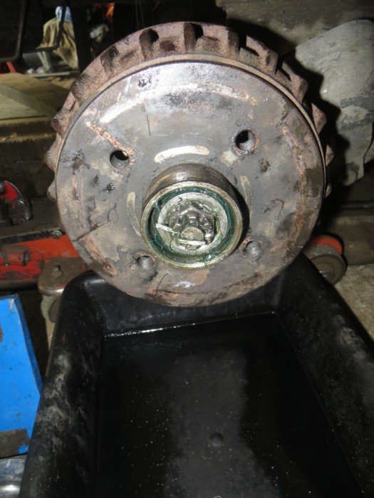

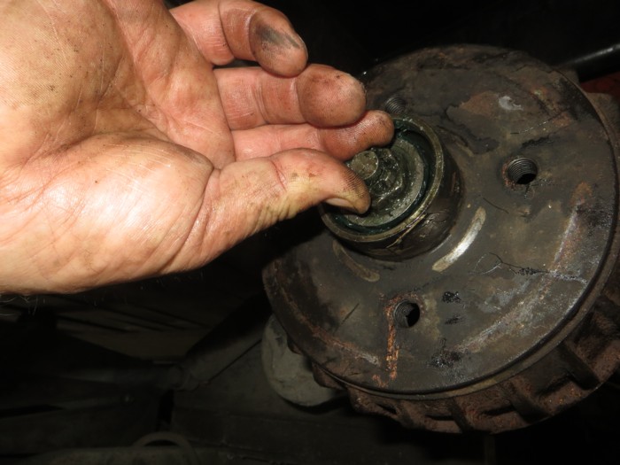

Ôter la goupille et desserrer l'écrou
Frein graisse roulements roues7.JPG (90.33 Kio) Vu 28888 fois

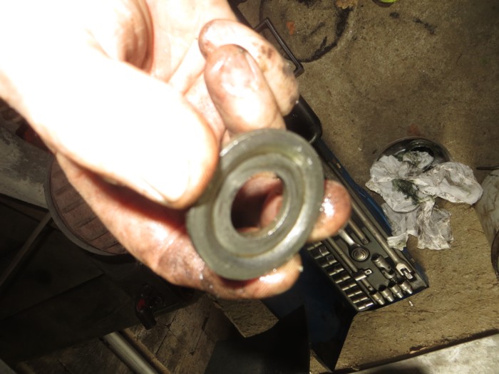

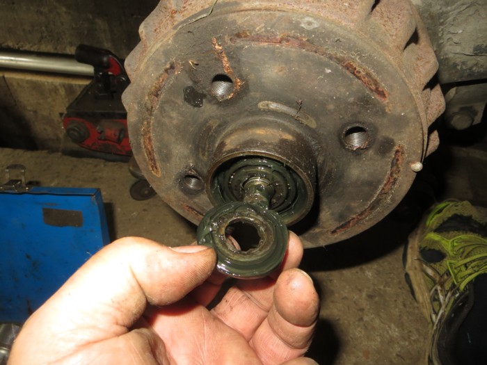

ATTENTION, la rondelle est à ôter, bien repérer qu'elle a un creux côté écrou !!
Frein graisse roulements roues8.JPG (94.3 Kio) Vu 28888 fois

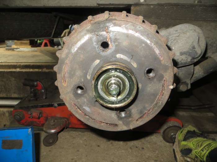

Ôter le tambour en maintenant le roulement, puis l'ôter
Frein graisse roulements roues9.JPG (99.41 Kio) Vu 28888 fois

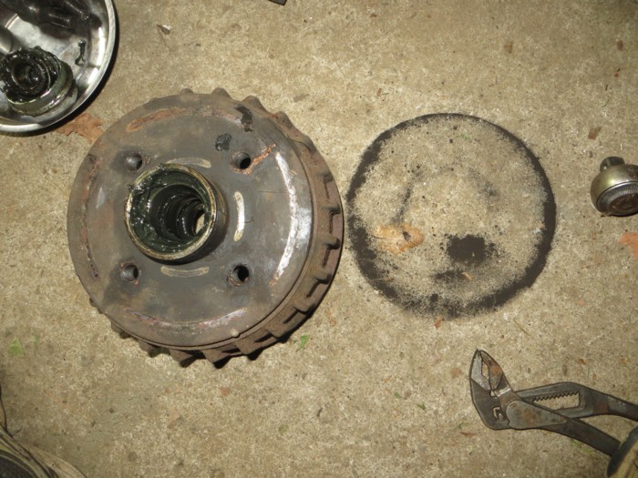

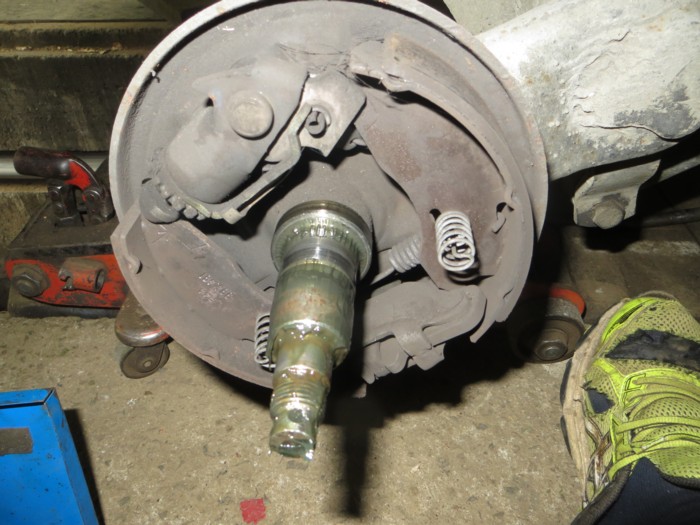

Voilà la flasque de frein bien poussiéreuse
Frein graisse roulements roues10.JPG (102.02 Kio) Vu 28888 fois

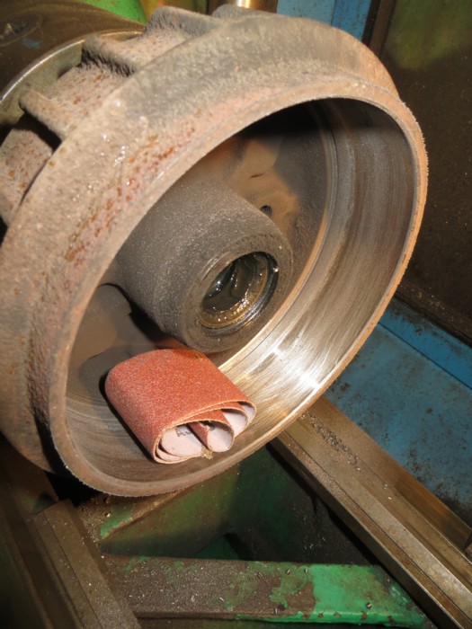

A nettoyer avec du nettoyant frein, ainsi que l'intérieur du tambour, et déglacer les mâchoires avec de la toile émeri
Frein graisse roulements roues11.JPG (124.76 Kio) Vu 28888 fois
Déglaçage du tambour avec de la toile émeri

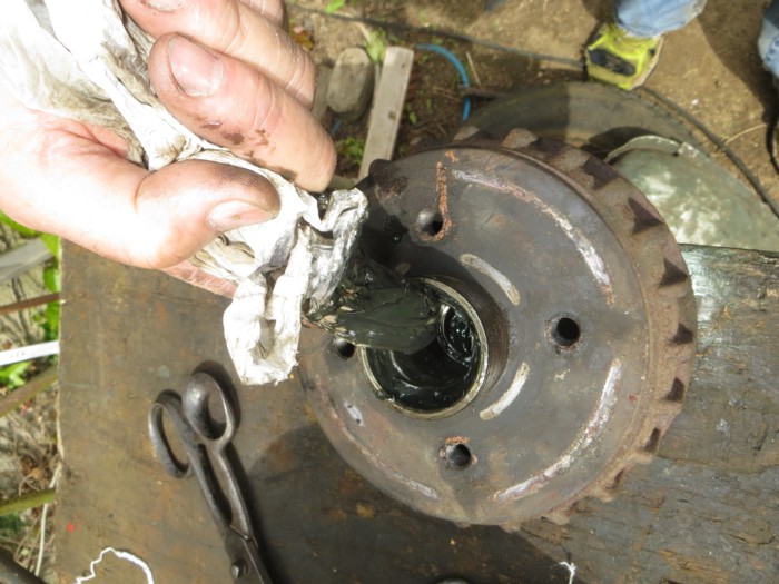

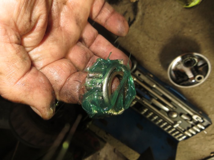

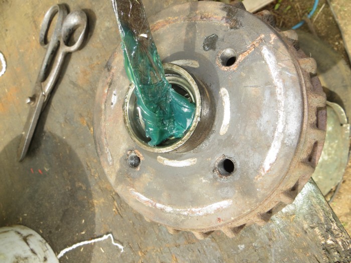

Ôter la vieille graisse entre les cages des deux roulement avec un chiffon non plucheux
Frein graisse roulements roues13.JPG (100.5 Kio) Vu 28888 fois
Remettre de la graisse neuve entre les cages des deux roulements

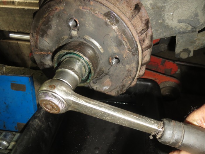

Faire prendre l'écrou et le visser copieusement avec une clé. Faire tourner de plusieurs tours le tambour, qui va être dur à tourner tout au moins au début.

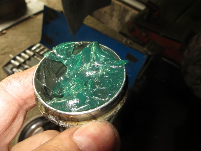

Mettre de la graisse neuve dans le capuchon et le poser en tapotant à l'aide d'un maillet
Frein graisse roulements roues21.JPG (74.06 Kio) Vu 28888 fois

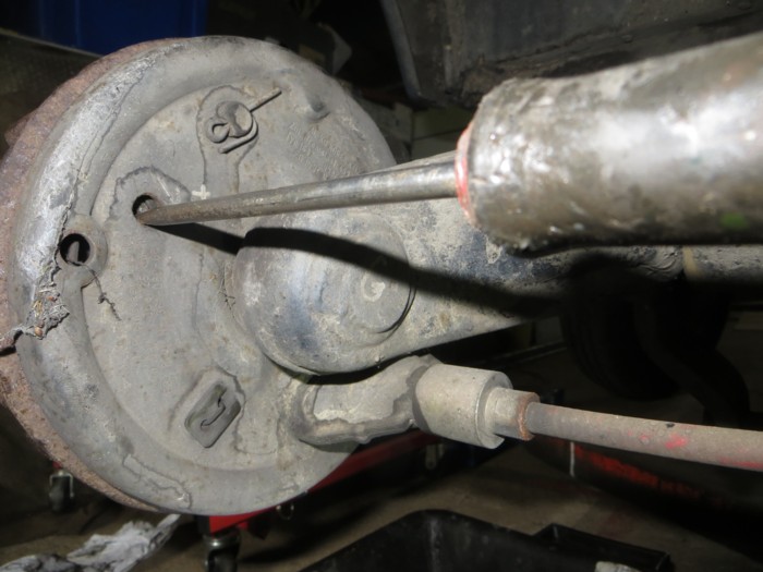

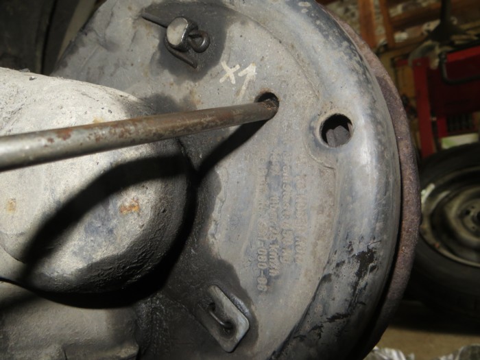

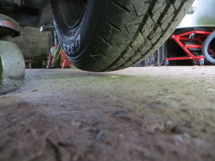

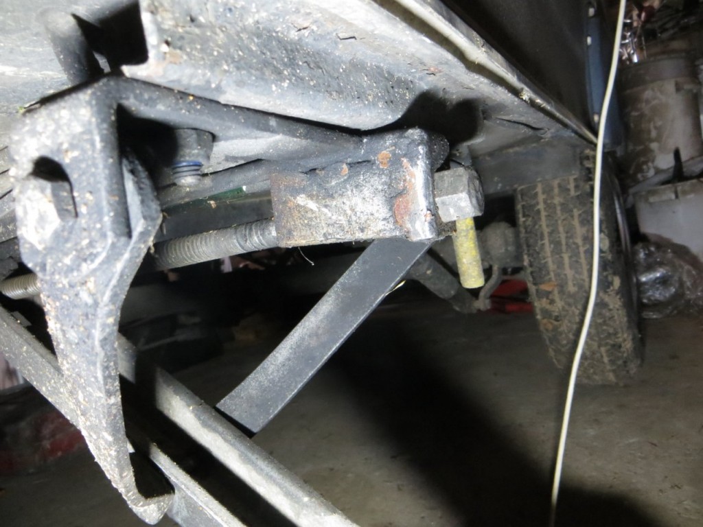

Tirer le frein à main plusieurs fois à fond et passer sous la : eriba : pour régler le frein, avec un tournevis sur la roue dentée que l'on aperçoit dans une lumière de la flasque; pour augmenter le serrage il faut pousser la roue dentée vers le haut (coté droit) tout en tournant le tambour, dès que l'on sent et entend le frottement des mâchoires dans le tambour STOP, on recule d'un cran
Frein graisse roulements roues24.JPG (85.63 Kio) Vu 28888 fois
Repose de la roue et de son enjoliveur, et redescendre le tout pour passer à l'autre roue;
Frein graisse roulements roues25.JPG (101.03 Kio) Vu 28888 fois
Même manœuvre pour le second coté, SAUF pour le réglage du frein, pour augmenter le serrage il faut entrainer la roue dentée vers le bas, coté gauche.

Ce sont des roulements à montage sans jeu ? Souvent, en double conique basique, on laisse un léger jeu, non ?

chataigne42 a écrit :Ce sont des roulements à montage sans jeu ? Souvent, en double conique basique, on laisse un léger jeu, non ?
C'est pour ça que je fais le serrage à la main, sans outil, pour éviter trop de contraintes et la destruction des roulements. :(

Désolé, j'avais lu trop vite. J'en étais resté à l'étape de la clef, pas au desserrage/resserrage à la main :roll:
Messages : 20736
Tu es pardonné, tu feras trois "pâtés" et deux "ovaires" .....
Le serrage copieux à la clé est pour mettre en place les roulements..... indispensable en cas de changement de rlts.

Modification du support, posté le 26 février, exit la boule soudée sur la bride !!
A la place une patte soudée, pour y fixer une boule, (de préférence petit déport) la bride inférieure est échancrée pour éviter la rotation de l'ensemble et se bloque dans le support de frein à main.
Bride porte vélo4.JPG (145.51 Kio) Vu 27832 fois
Bride porte vélo5.JPG (156.93 Kio) Vu 27824 fois
Bride porte vélo7.JPG (81.57 Kio) Vu 27791 fois

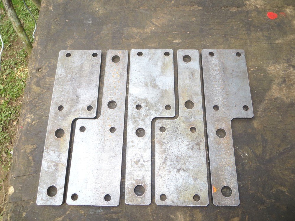

Je viens de renouveler le stock avec 5 plaques pour support vélos sur timon, pour : eriba : récentes avec cache timon. Acier épaisseur 10 mm.
Plaques pour support vélos.JPG (194.18 Kio) Vu 25787 fois

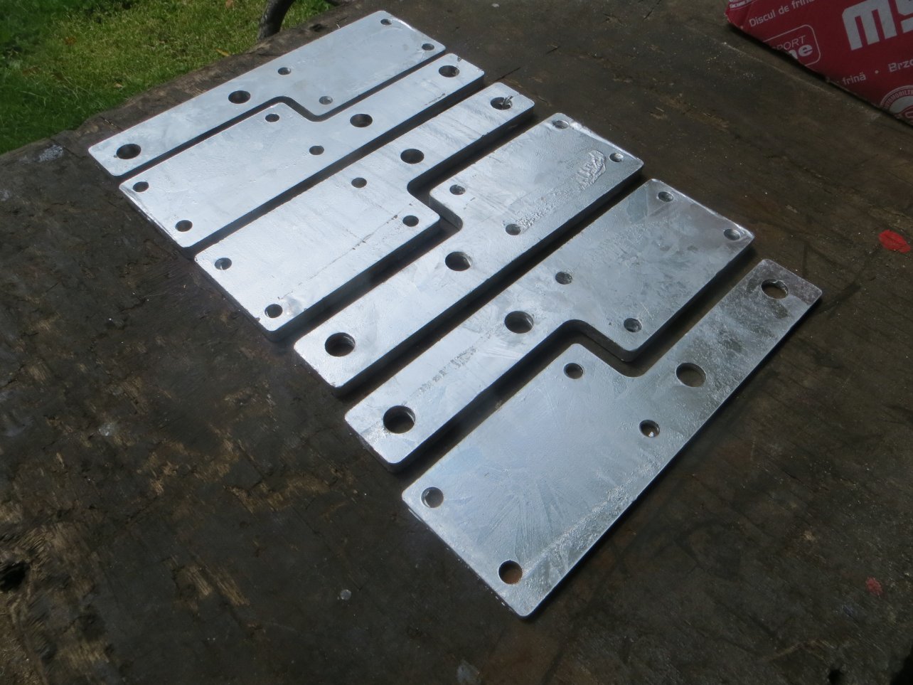

Les plaques seront galvanisées à chaud......quand l'usine de galva sera à nouveau ouverte !!!
Me reste aussi des plaques en acier galva similaires, mais en 5 mm d'épais pour vélos enfants ou très légers.
Messages : 20736
J'ai récupéré les pièces galvanisées à chaud, avis aux pédalous avec une : eriba : avec coffre intégré.
Quelques unes en 5 mm pour vélos enfants, les autres en 10 mm

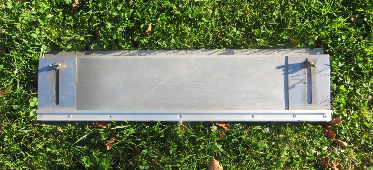

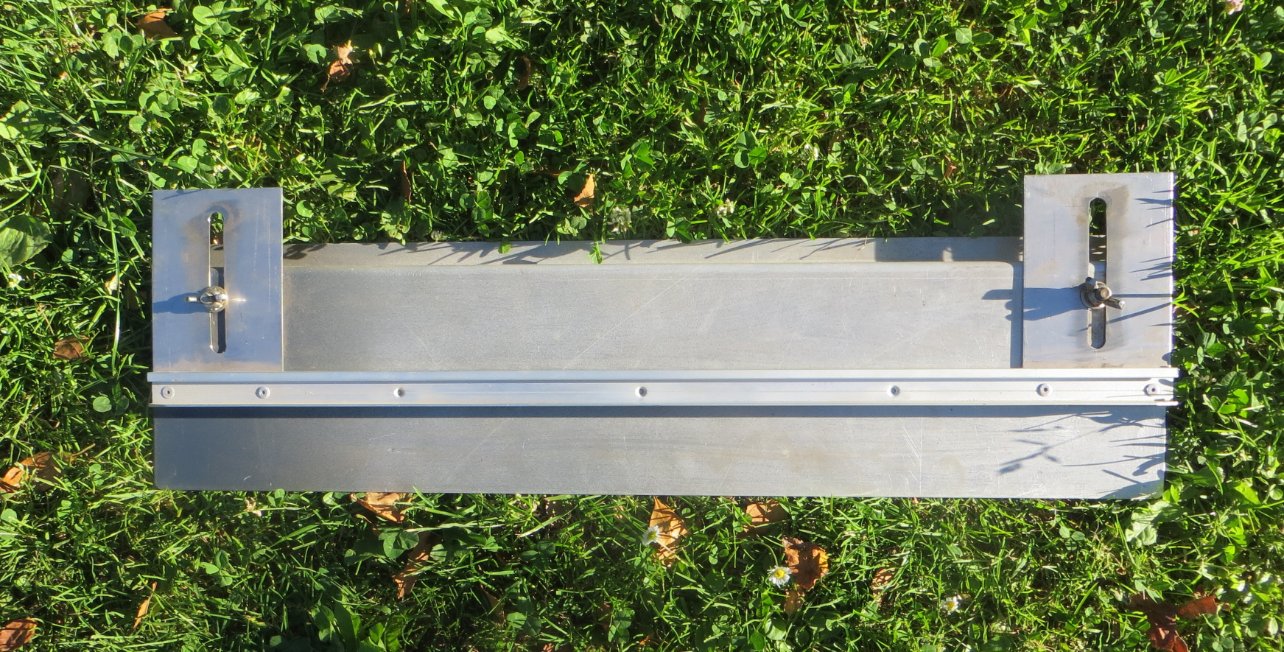

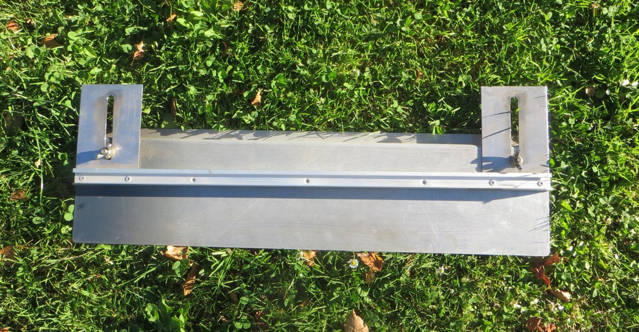

Je mets ici des photos d'un support réglable de table, coté caravane pour un eribiste de fesse de bouc.... à installer avec un pied réglable en hauteur.....
Au plus bas
Au plus haut
Intermédiaire
La plaque arrière est en alu, les coulisses en inox ainsi que les papillons et le rail en alu.
Pour modèle : eriba : avec coffre à gaz extérieur et petits garde boue ronds.
JB.riba

Astucieux, évolution de la version initiale. En position haute, on perd tout de même quelques cm, ce qui peut être gênant non ? La plaque qui descend vers le garde'boue permet un appui j'imagine, sinon avec un pli vers le haut, les boulons pourraient être fixés à hauteur de la glissière.
Messages : 20736
JB.riba a écrit : sam. 18 juil. 2020 23:02 Astucieux, évolution de la version initiale. En position haute, on perd tout de même quelques cm, ce qui peut être gênant non ? La plaque qui descend vers le garde'boue permet un appui j'imagine, sinon avec un pli vers le haut, les boulons pourraient être fixés à hauteur de la glissière.
C'est le but recherché et pied réglable en hauteur pour rester horizontal.

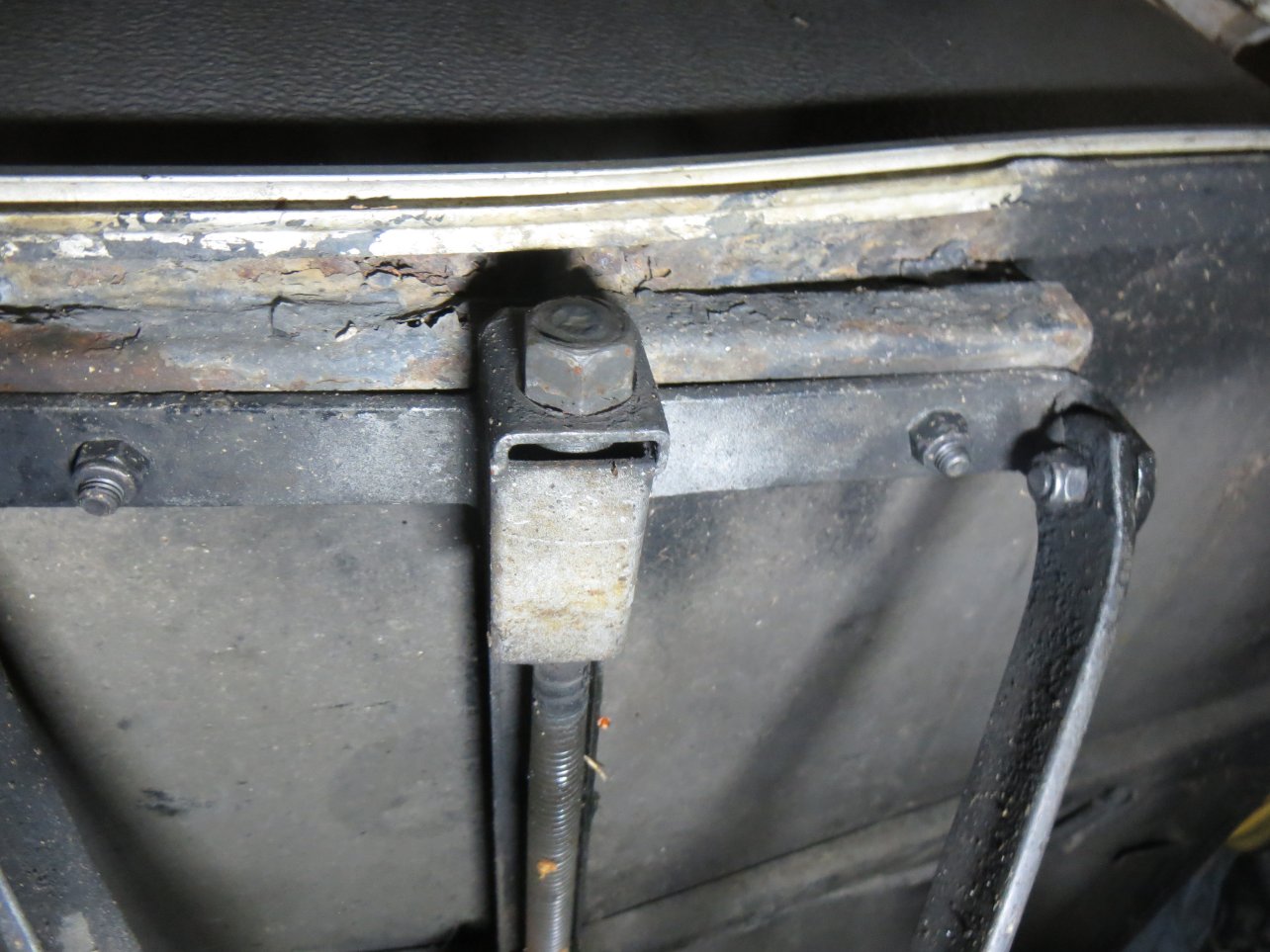

Une amélioration pour renforcer les vérins stabilisateurs.
Si l'on force pour lever la : eriba : il arrive que la partie proche de l'hexagone de manœuvre se torde !!!
L'astuce a été de déposer la vis et de glisser une tube carré de 30 mm jusqu'à l'équerre et de le souder.
Les photos parlent d'elles même et c'est costaud !!
L'autre bout de la vis a été aussi modifié, car ras le bol de changer la goupille qui se cisaille si l'on force une fois le pied remonté et perdre la rondelle. J'ai fileté le bout (M10) et ai mis un écrou frein collé à la Loctite pour faire bonne mesure et gardé la rondelle.
Grattage, Ferose et peinture prévus avant les prochains voyages au printemps !!! :ange:

Pour régler les freins, j'ai trouvé cette video.
https://www.youtube.com/watch?v=MuW4GpLbmBw
JeanYvon
Messages : 816
prénom : JY
Message non lu par JeanYvon »
breizhoo a écrit : lun. 13 mai 2024 12:42 Bonjour,
Ce n'est pas pour dire mais ce n'est pas Landeriba dans ses œuvres et en plus ce n'est pas non plus une eriba....!
Messages : 20736
Juste une remarque, une fois le réglage terminé il aurait pu vérifier si les roues tournaient facilement et au besoin reprendre le réglage avec la roue dentée, la roue dentée agit sur une seule mâchoire et sans tirer le frein pour équilibrer la position des mâchoires, le réglage 'est pas optimum.
Ce n'est que mon avis et chacun fait comme bon lui semble.....

LANDERIBA a écrit : mer. 25 oct. 2017 11:27 :hello:
Suite à la demande j'ai fait faire 8 ridelles d'étagère de porte d'entrée. Finition alu satiné.
Protection ôtée
Voir http://forumeribatouring.com/viewtopic. ... s&start=50
Reste 4 ridelles pour équiper une porte d'entrée. Kon se le dise !!! :ange:
Eh bien non, y'en a plus, vendues !!!! Elles sont sur la porte d'une Puck:
Bonsoir Landeriba
en parcourant cette mine d'information qu'est ce forum, j'ai vu tes ridelles d'étagère de porte d'entrée.
Ma fille, en fermant la porte, à tirer sur l'une d'elle et une autre fois c'est appuyée sur une autre en descendant !!!
Résultats des courses: Deux de ces choses en plastoc pas solides cassées :pleur3:
Je souhaiterai toutes les remplacer par des ridelles en alu comme les tiennes.
Peux-tu me dire si il y a eu une refabrication, et si oui auprès de qui je dois m'adresser.
Merci et bonne soirée.

Messages : 20736
Je n'en ai pas refabriqué, mais tu en trouveras chez :

Hier soir en continuant ma recherche, j'ai trouvé ça :
https://www.leboncoin.fr/ad/equipement_ ... 2803199612
Connais-tu et qu'est-ce que tu en penses ?
Sans la musique, la vie serait une erreur. (Nietzsche)
Messages : 20736
Ça me parait une affaire, un peu épaisses, pas de risque de les plier !!
Une Sté française !!
https://poly-metal.fr/
Lot de 4 pare-chutes, ridelles de porte, incassables,pour caravane ERIBA
87 €.
Description
Matière ALUMINIUM d’épaisseur 3mm.
Largeur 425mm hauteur 50mm.
Fourni avec 4 rivets expansifs en plastique ne nécessitant pas d’outillage spécifique pour l’installation. (Un manche en bois suffit à pousser la clavette pour sertir le rivet. )
Quantité importante disponible (annonce visible = pièces disponibles. )
Tarif unitaire pour 1 lot et frais de port inclus pour la FRANCE METROPOLITAINE.
